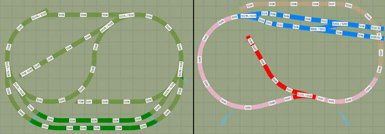

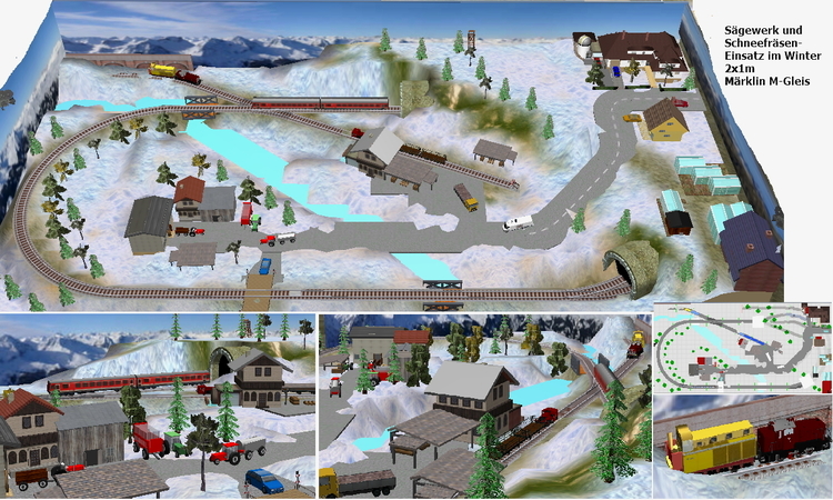

Als Nachtrag noch der Gleisplan für Interessierte Realbauer.
Die Anlagen in diesem Bericht werden, wie ich bereits "angedroht" habe, alle unter 3m² sein.
Auf dieser Anlagenplanung fahren der VT70 von Piko, eine Köf von Brawa und eine 86er von Märklin. Wenn man die Autos und den VT70 austauscht (z.B. LVT772) könnte die gleiche Szenerie von Franken/Oberpfalz nach Thüringen oder Erzgebirge verlegt werden. Die Epoche ließ sich mit VT628 oder 642 variieren.

Es freut mich natürlich sehr, wenn nicht nur meine Planung gefällt, sondern diese sogar noch real umgesetzt werden soll.
Da ich meine Planung noch mit dem Vorgängerprogramm mache, ist ein Gleisplan mit eingefügten Artikel-Nr. nicht möglich. Zudem ist meine Planung fast immer mit dem alten Märklin-Metall-Gleis gemacht worden, welches es gar nicht mehr neu zu kaufen gibt. Du wirst also mit Sicherheit auf ein "aktuelles" Gleissystem (Gleich- oder Wechselstrom) mit geringfügig anderen Gleisparametern ausweichen müssen. Von daher hilft dir das "Studio", eine exakte 3D-Planung zu erstellen.
Mit 2 x 1m hast du ein Anhaltspunkt für die Größe der Grundplatte und die obere Ebene sollte 10cm bei Oberleitungsbetrieb erreichen. Je nachdem, für welches Gleissystem du dich entscheidest, wirst du die entsprechenden Gleise und Weichen finden, um den Gleisplan zu reproduzieren.

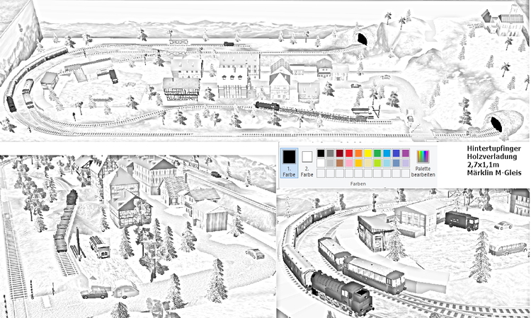

Was haben wir den da?
Der Nikolaus hat euch was zum malen mitgebracht. Die Farbpalette ist dabei (Für Besitzer eines alten Röhrenbildschirmes geht natürlich auch Wachsmalkreide9_9)
Zeigt mal eure Kreativität und malt dem Papa mal ne Anlage...
Viel Spass

Hallo Leute
die nullzähligen Einreichungen von handcolorierten Anlagenvorlagen der Kreativen hat nun zur Entscheidung geführt.
Anbei zeige ich euch das Gewinner-Bild:
Die Form erinnert mich an die diversen Veröffentlichungen einer großen Modellbahnzeitschrift, die so ihre Modellpläne in der Vergangenheit optisch aufrüstete.
Der Gewinner erhält morgen ein Adventsessen auf Sterne-Niveau.
Für den Rest gilt: Pech gehabt.

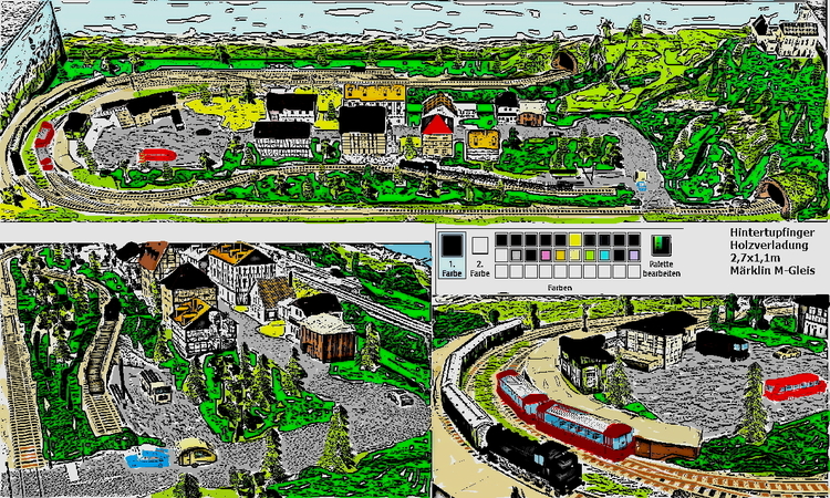

Hallo Leute,

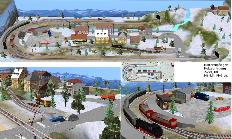

heute zeige ich euch die letzte Metamorphose der Anlage von der Bleistiftzeichnung über ein coloriertes Bild hin zu einer fertigen Anlagenplanung.
Dies ist meine Hintertupfinger* Holzverladung für 1:87 (*Faller-Modell Haltepunkt Hintertupfingen)
Zusätzlich habe ich auch ein reales Diorama von mir darin verewigt bzw. als Grundlage für diese Planung heran gezogen.

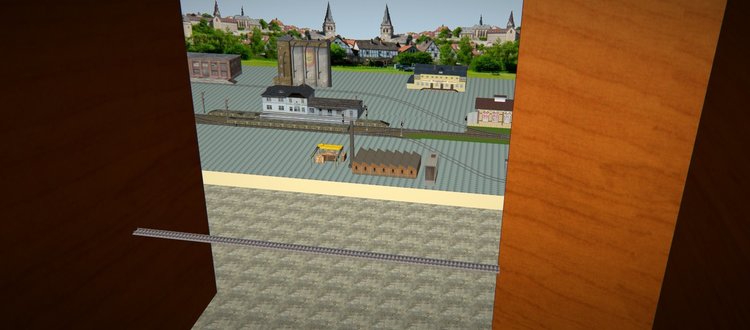

Hier mal die ersten Bilder der Anlage die ich im Bettkasten meines Campings unterbringen wollte.
Ein Blick durch den Camping auf die Anlage.
Das ganze aus der Vogelperspektive.
So sieht es hinterm Schrank aus.
Der Schattenbahnhof mit den verwendeten Zügen.
Das ganze ist natürlich noch lange nicht fertig, besonders da ich di EV gerne so programieren möchte das die Anlage wie geplant im Bettkasten verschwinden kann. Ausserdem fehlen noch 1000 und mehr Kleinigkeiten und Details.
Wüstenfuchs

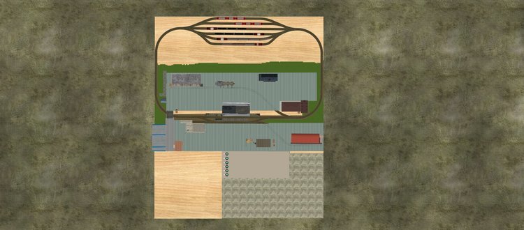

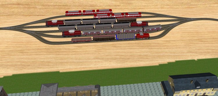

Hallo Modelbahnspass,
erstmal zur orientierung, auf den ersten Bild schaust Du aus meinen Wohnh/Esszimmer/Küsche in mein Schlafzimmer. Links sieht mann mein Bad/Kleiderschrank. Lediglich der Fußboden ist eine Bodenplatte, der rest ist aus Grundkörpern mit Holztextur, die noch eingefärbt werden soll.
Der Gleisplan und das Rollmaterial ist an den Bahnhof Bockenem wärend meiner Kindheit angelehnt, also wärend der 70er Jahre.
Die Abmessungen sind wie beim geplanten orginal durch den Camping vorgegeben, also 2,45 x 2,00m, allerdings hab ich bei der Breite etwas getrickst da mein Gleismaterial nicht passen wollte.9_9
Die Anlage wird es wohl nur Virituell von mir geben. Beim Spielablauf habe ich vor den Schattenbahnhof per EV zu Automatisiren, wärend der Bahnhofbereich nur Teilautomatisiert werden soll das Rangierbetrieb möglich ist.
Vieleicht hat ja einer unserer Realos Lust die Anlage nachzubauen, wenn man die Anlage auf 2,50 x 2,00m vergrössert ist der Gleisplan mit dem Roco Geoline Gleissystem zu realisieren.
Wüstenfuchs

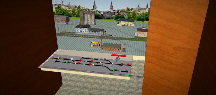

Hallo Modellbahnspass und alle interessiete,
hier mal ein paar Bilder vom derzeitigen Stand der Anlage.
So sieht die Anlage momentan ohne Camping aus. Bis auf die Ausschmückung und das kaschieren des rechten Eingangs zum Schattenbahnhof ist sie vertiggestellt.
Aus Platzgründen muste das rechte Ausfahrsignal auf die linke Gleisseite.

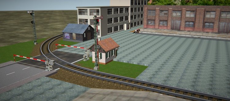

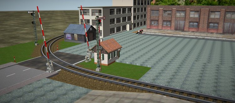

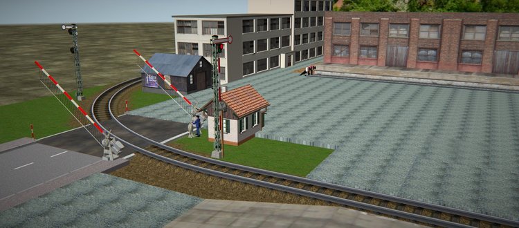

Die EV ist teilweise auch vertiggestellt. Hier am Bahnübergang habe ich mir ein kleines Schmankerl ausgedacht.
Schrankenwärter Karl-Heinz kurbelt fleizig seine Schranken rauf und runter,
um in den Pausen genug zeit für seinen Kaffee zu haben.:D

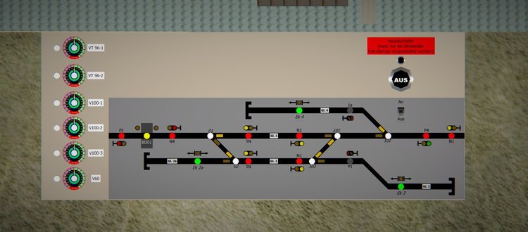

Das Steuerpult für die Anlage.
Über einen Dummyantrieb lässt es sich in den Schrank verfrachten.
Wenn das Steuerpult vepackt ist, soll sich die Anlage und mein Bett über einen imaginären Seilzug runtergelassen werden. Dieses ist aber noch nicht fertig (hab noch nicht mal das Bett fertig:D:/).
Wüstenfuchs

das sieht doch schon respektabel aus. Nur an der "Pflasterstein-Textur" auf der Platte würde ich nochmals Hand anlegen.

Die von Dir angesprochene Kopsteinpflaster Textur sind Strassenelemente aus dem Katalog, Da kann ich selbst leider nicht dran drehen, aber vileicht ändere ich das noch.

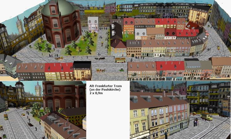

Ich stelle mir die Frage, warum ich mich mit dem fernen Berlin rumschlage, wo doch "mein Frankfurt" auch seit 1899 eine Trambahn hat. (seit 1872 bereits die Pferdebahn)
Anbei mal meine Ansicht von Alt-Frankfurt... (von einem Lokalpatrioten)
(ein kleines betriebsfähiges Diorama von 1,8m² für die alten Straßenbahnen der Hersteller Hamann oder Hermann & Partner)

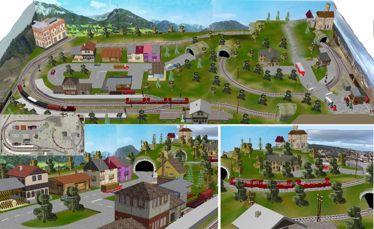

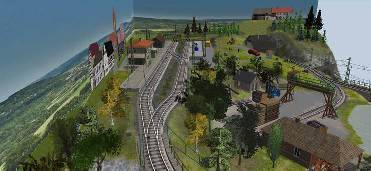

in diesem Thread bin ich wohl richtig, um den Anfang eines meiner ersten MBS-Versuche vorzustellen, Thema Mittelgebirge. In meinem dritten Anlauf, wieder Modelleisenbahn zu spielen, habe ich entschieden, meine alte Märklin-M auf kleinem Raum wiederzubeleben. Ich will die Bahn mit vorhandenen Teilen wirklich materiell wieder aufbauen. Letztlich soll die Anlage unter Rocrail laufen, Züge über Bidib (aus zweitem Anlauf) gesteuert werden und Magnetartikel über Märklin Motorala-1 Teile (aus erstem Anlauf). Der Platz ist arg beschränkt, weil der Keller von drei Generationen gefüllt wurde. Das 3D-Modellbahnstudio soll das Vorhaben erst einmal simulieren, damit ich die Anforderungen einer digitalen Steuerung lernen kann.
Die Anlage soll 160 x 111 cm groß werden. Den 1 cm musste ich für Oberleitungsmasten anflicken. Im Gleisplan enthält die untere Ebene (grün) ein oval mit Ausweichgleis, eine Kehrschleife und zwei Abstellgleise. Der dunkelgrüne Teil ist am niedrigsten und auf 10 mm Höhe. Am höchsten, bei 195 mm liegt der Kopfbahnhof (blau). Der Anstieg (rötlich), ein offenes Oval, enthält ein Abzweiggleis und hat maximal 3,7% Steigung. Den Gleiplan habe ich zuerst in XTrackCAD erstellt, um relativ schnell die Steigungen anpassen zu können. Vor allem hatte ich da die Möglichkeit bei definierter Toleranz über längere Strecken zu mogeln, um Gleise, die nicht nach Standard verlegt wurden, zu verbinden. Das ganze wurde dann ins 3D-MBS V4 übertragen.
Die Übersicht zeigt, dass auf der Anlage selbst Landschaft vorherrscht und, nur wenige, kleine Modelle aus dem Katalog des 3D-MBS plaziert sind. Alles andere ist in den Hintergrund verschoben. Der ist in zwei Lagen. Die erste wurde ähnlich, wie Roter Brummer hier beschrieben hat, erstellt. Dabei bin ich mit Bildern der Landschaft in der orthogonalen 2D-Ansicht nicht glücklich geworden (klobig, Beleuchtung daneben), also sind es 3D-Ansichten geworden.Die hintere Lage des Hintergrunds ist ein Bild von RudolfSimon: https://commons.wikimedia.org/wiki/File:Rhönlandschaft_bei_Tann.JPG . Um an den Ecken anstückeln zu können, habe ich das Bild horizontal nahtlos gemacht (gimp plugin Make Seamless Advanced).
Der Kopfbahnhof ist schlicht, könnte aber Umsetzen von Lokomotiven ermöglichen.
Das Bild von der Holzverladung zeigt einen blauen Punkt. Das ist der Schwerlaststapler von fmkberlin und das einzige Modell das schon regelmäßig auf der fährt, auf der Einspurigen Fahrbahn von Roter Brummer herumkurvt.
Wie geht es nun weiter? Zuerst werde ich die Steuerung in Rocrail erstellen und in der Anlage die Rückmelder und Signale einbauen. Dann kann der Zugbetrieb losgehen. Eigentlich könnte ich mit Autos und Straßen ähnlich verfahren. Dann wird die Ausstattung der Anlage verbessert, mehr Menschen, Himmel zu blau, usw..
