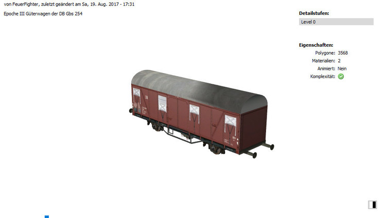

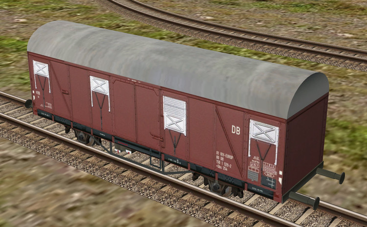

Hallo Freunde,
ich habe mich mal mit dem Thema Epochen beschäftig obwohl ich davon wenig Ahnung habe. Dieses ist dabei herausgekommen.
Ein Gedeckter Güterwagen Gbs 254 der DB  Epoche III .
Bild_001_2017_08.19_02861.thumb.jpg.7aa426768806e830e7547ae469684298.jpgBild_002_2017_08.19_02862.thumb.jpg.6f86ad3ecfadee6c1d88806145029ea4.jpg
Hallo Freunde,
nachdem SputniKK mir gesagt hat das man die Dachtextur besser machen kann, habe ich das sofort umgesetzt. Danke SputniKK:), man kann auch von neuen Modellbauern was lernen. Schön das es noch so eine Zusammenarbeit gibt.
Hallo FeuerFighter,
das Modell hat mir schon vorher gut gefallen, aber jetzt ist es natürlich  noch viel schöner :D:D:D(y).
SchöneGrüße
SputniKK
Hallo FeuerFighter,
Dein GBS 254 sieht schon sehr gut aus, scheint mir aber etwas zu kurz geraten zu sein. Denn der von Franz als Epoche-5-Fahrzeug gebaute GBS 254, der ziemlich genau dem auf H0 verkleinerten Original-Maßstab entspricht (Originallänge 14020 mm, korrekter H0-Maßstab 161,15 mm), kommt mir im direkten Bildvergleich wesentlich länger vor:
Der große Vorteil Deines Modells besteht darin, dass die gesamte "Bemalung" auf 2 Materialien (Texturen) zusammengefasst ist und es deshalb vom Modellbahn-Studio nicht als "zu komplex" eingestuft wird.
Bearbeitet von BahnLand

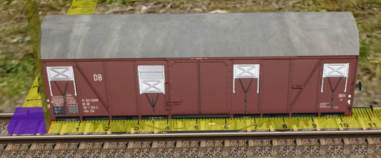

Hallo Bahnland,
hier die Maße die ich gefunden habe:
Zur Gruppe der gedeckten Güterwagen der Regelbauart, durch den Gattungsbuchstaben G gekennzeichnet, gehören alle Güterwagen mit einem ebenen Wagenboden, rundum festen und geschlossene Wänden sowie Schiebetüren an den Längsseiten. Der Aufbau war anfangs noch eine Holz-Stahl-Verbundbauweise, später die Ganzstahlbauweise.
Abhängig von der Achszahl werden bestimmte Ladelängen und Lastgrenzen als „Normalfall“ angesehen:
bei 2 Radsätzen: Nutzlänge 9 bis 12 m, Lastgrenze 25 bis 28 t
erst bei 4 Radsätzen: Nutzlänge 15 bis 18 m, Lastgrenze 50 bis 60 t
Nutzlänge: 10,4 Meter ---- Gesamtlänge 14 Meter      Lineal H0

Bezüglich der Länge habe ich im Obermayer* mal nachgeschaut und festgestellt, das bei fast allen Fahrzeugen der G-Gruppe wohl variable Längen innerhalb der einzelnen Baureihe vorhanden waren. Die unterschiedliche Länge trägt auch zur optischen Vielfalt im Zugverband bei.
Wenn FF nun noch eine Variante mit "brünierten Lüftern" zur Verfügung stellen könnte, wäre ein weiterer Schritt in die richtige Richtung (mehr Rollmaterial) getan. Ich würde mich darüber freuen.

Hallo FeuerFighter,
die Länge Deines Güterwagens entspricht in etwa der "kurzen Einheitsbauart" der DB-Wagen, während Deine Textur des Gbs 254 zur "langen Einheitsbauart" der DB-Wagen gehört. Der kurze Wagen hatte im Vergleiích zum langen Wagen zwei Seitenwand-Felder weniger. Von beiden Wagentypen gab es wiederum verschiedene Varianten, die zwar identische Längen besaßen, aber sich in anderen "Kleinigkeiten" unterschieden und daher auch verschiedene Baureihen-Bezeichnungen erhielten. Ich habe Dir hierzu eine Email geschickt.

Hallo FeuerFighter und SputniKK,
auch mir ging es nur um die Proportionen. Dass jeder seinen eigenen "Stil" hat und dass man nicht jede Niete einzeln nachbilden kann, ist mir auch klar (auch ich gehe bei meinen Modellen Kompromisse ein und lasse Details weg, wenn sie mir als nicht unbedingt nötig erscheinen).
Wenn ich das betroffene Modell richtig interpretiere, ist die Seitenfläche genau ein Teil der Gesamttextur. Es wäre für mich überhaupt kein Problem. zwei Seitenfelder aus dieser Bitmap zu entfernen und den "Rest" so hinzubiegen, dass er wieder in die ursprüngliche Textur-Fläche hinein passt. Anbei die Vorgehensweise:
Als Ausgangsbasis nehme ich das letzte Bild von FeuerFighter mit dem eingeblendten Meterstab her. Dort werden nun die zwei inneren "Klappen"-Felder herausgetrennt und die verbliebenen äußeren Seitenfelder an die Schiebetür herangerückt. Zuletzt wird die komplette Seitenfläche des Wagens so weit gestreckt, dass sie die ursprüngliche Länge der Wagenseite wieder ausfüllt.
Das Ergebnis ist das obige Bild. Dies zeigt nun - bis auf die Beschriftung - fast den Gls 205 mit der nun "richtigen" Länge. Falsch sind jetzt (bis auf die Beschriftung) nur noch die Diagonalstreben, die beim Gls 205 genau anders herum verlaufen. Also werden sie gespiegelt und die dadurch mit gespiegelte Beschriftung einzeln nochmals gespiegelt.
Das obige Bild zeigt nun den Gls 205 mit korrekt ausgerichteten Diagonalstreben.
Möchte man die inneren "Klappen"-Felder beibehalten, entfernt man stattdessen die beiden "leeren" Seitenfelder und geht sonst wie oben beschrieben vor. Das Ergebnis zeigt das letzte Bild, das nun (wieder bis auf die Beschriftung) einen Gs 212 oder Gs 213 - wieder mit annähernd korrekter Länge - zeigt.
Mit diesen hier gezeigten Korrekturen allein an der Textur (das Modell selbst muss hierbei nicht modifiziert werden) erhält man also aus einem unmaßstäblichen (weil verkürzten) Gbs 254 zwei weitgehend maßstäbliche neue Modelle Gls 205 und Gs 212/213, ohne dass man auf den Gbs 254 verzichten muss, der ja schon als weitgehend maßstäbliches Modell existiert.
Ich bin gerne bereit, die Textur, wenn sie mir zugeschickt wird, entsprechend anzupassen und dann wieder zurückzuschicken, werde dann aber erst frühestens am Freitag dazu kommen, diese Änderung auszuführen.

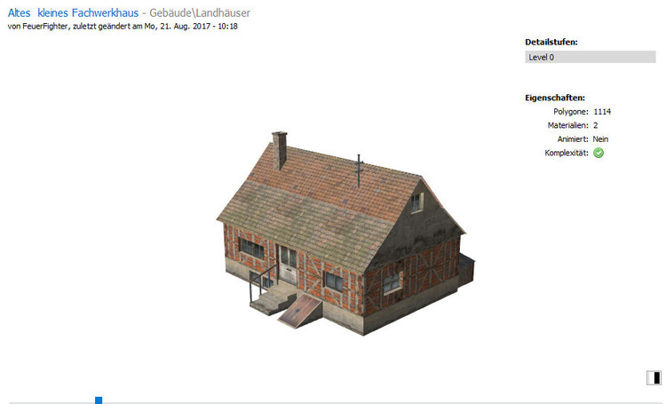

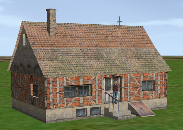

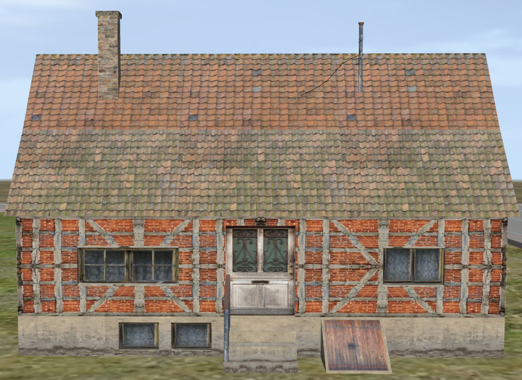

Hallo Freunde,
ein kleines altes Fachwerkhaus habe ich noch für die aktuelle Version gebaut. Nach Freigabe durch Neo steht es dann zur Verfügung.
Bild_001_2017_08.21_02888.thumb.jpg.4956dc6de580ab56343f36bab2fa58a9.jpgBild_002_2017_08.21_02889.thumb.jpg.7ea30b5f01c5d535e199dad4dfcd0864.jpgBild_003_2017_08.21_02890.thumb.jpg.322705c1c68ce8515e02b1faa69a5151.jpgBild_004_2017_08.21_02891.thumb.jpg.1ede891335b2b1f52c70a462c205cd92.jpg

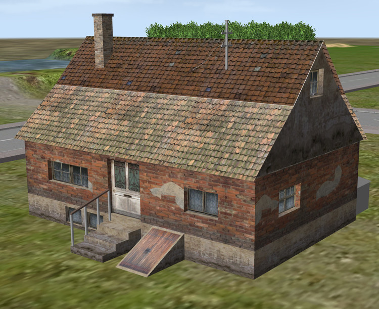

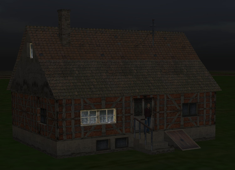

Hallo Freunde,
unter und über den Fenstern habe ich noch einen Balken eingezogen auf Wunsch von lobo wegen der Statik.

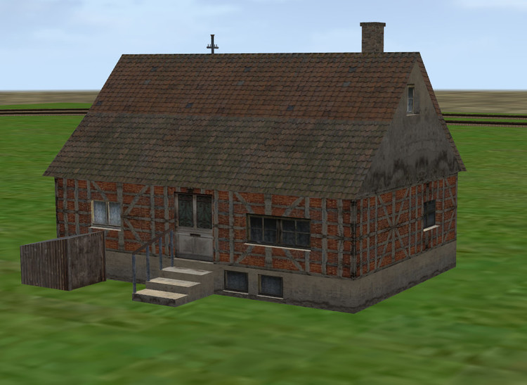

und für die V4 gibt es dann noch eine weiter Variation
Bearbeitet von FeuerFighter

Hallo FeuerFighter.
Hoffe, dir geht es wieder besser, da du ja schon wieder schöne Modelle modellierst. Schöne Texturen an dem alten Häuschen. Kann man gut eine freie Fläche mit füllen.
Gruß   Nickel68
Hallo Freunde,
Danke der Nachfrage und der Klicks. Meine Gesundheit ist wieder soweit in Ordnung, nur das einige Teile im Körper fehlen, aber wie gesagt alles besten und es Bedarf auch keine weiteren Maßnahmen in Punkto Gesundheit. Natürlich sind die gewohnten Zipperlein im Alter immer da.
Hallo Feuerfighter, sieht klasse aus deine fachwerkhütte...top gefällt mir(y)...mal eine frage extra an dich...besteht evtl. die Möglichkeit, dass du einen zaun mit der Stein Textur  dazu machen kannst mit andockpunkten?...ist nur eine frage...freue mich für dich, dass es dir gesundheitlich wieder besser geht...gruß schlagerfuzzi
Hallo schlagerfuzzi,
meinst Du die Backstein vom zweiten Haus?
Hallo Feuerfighter, wegen mir kannst du auch beide machen...liegt an dir, ob du zeit und lust hast...mir gefallen beide(y)...gruß schlagerfuzzi

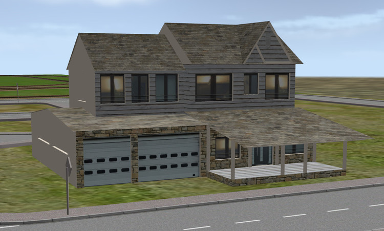

Hallo Frende,
neben meinen Anlagenbau baue ich noch ein Haus mit Veranda. Hier mal das erste Bild davon.
Hallo Feuerfighter, boah, das sieht klasse aus(y)...extra gefällt mir...gruß schlagerfuzzi
Hallo FeuerFighter,
Dein neues "altes" Fachwerkhaus und die analoge Backstein-Variante mit dem abblätternden Putz gefallen mir sehr gut. (y)
Interessant und gut gelungen finde ich auch das vom Strom-Anschluss-Mast herunter hängende Kabelstück. Ist das einfach ein herunter hängender Kabel-Rest, oder der offizielle Anschluss für das Haus im Dach? Jetzt fehlen nur noch die Stromdrähte zu weiteren Häusern mit oberirdischem Stromanschluss und die Spatzen, die sich gewöhnlich auf solchen Stromleitungen aufreihen. :)
