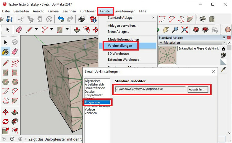

in den "uralten" Sketchup-Versionen (ich glaube bis Sketchup V8) wurden die für ein Modell verwendeten Texturen automatisch dort abgelegt, wohin beim DirectX-Export auch die x-Datei geschrieben wurde. in den Sketchup-Make-Versionen funktioniert das nicht mehr. Der Modellbauer muss also selbst dafür sorgen, dass die im Modell verwendeten Texturen im gleichen Verzeichnis wie die x-Datei liegen. Bei selbst erstellten Texturen ist dies grundsätzlich kein Problem. Bei Texturen, die aus der Textur-Bibliothek des Programms Sketchup entnommen werden, geht man wie folgt vor:

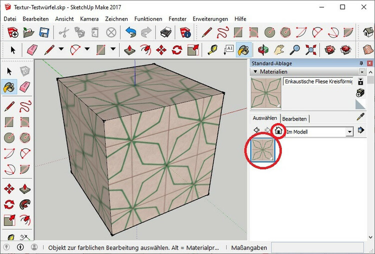

Zunähst muss man in den Voreinstellungen von Sketchup Das normalerweise benutzte Grafik-Programm spezifiziert haben (bei mir ist das immer noch das klassische Paint von Windows).
Wenn das Modell fertig texturiert ist und dabei insbesondere Texturen aus der Sketchup-Texturen-Bbliothek verwendet wurden, ...
... kann man mit einem Klick auf das kleine Häuschen zuerst die Liste der "verwendeten" Texturen (im obigen Beispiel ist dies genau eine) und dann mit einem Doppelklick auf die zu betrachtende Textur deren Details anzeigen lassen.

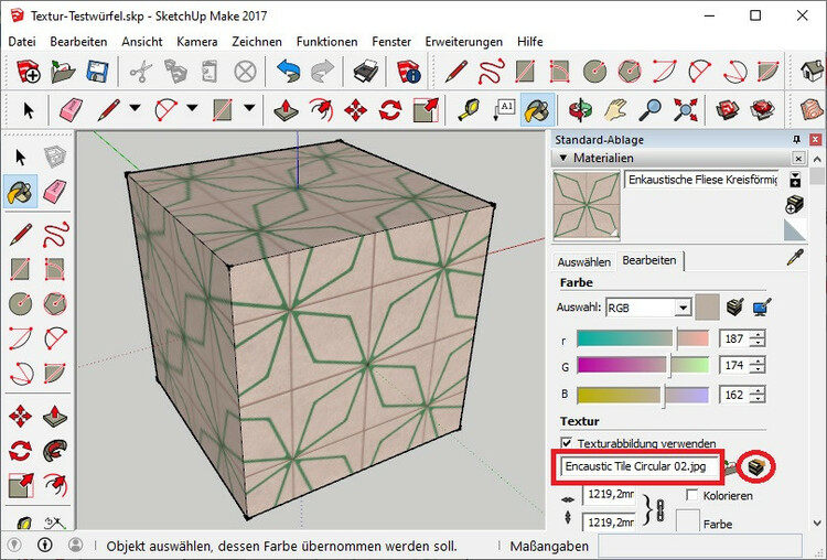

1479977644_03TexturinGrafik-Prorammffnen.thumb.jpg.6c45500ddf886245e2b9aa52e3f1e9f5.jpg

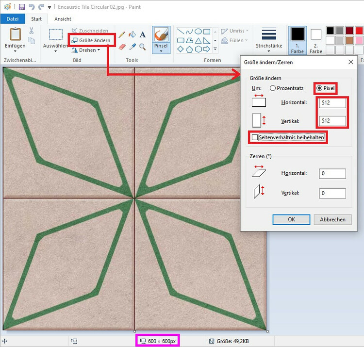

Neben dem Feld, in welchem der Dateiname dieser Textur hinterlegt ist, klickt man auf das Icon ganz rechts. Es öffnet sich dann automatisch das in den Voreinstellungen (erstes Bild) angegebene Zeichenprogramm mit der geöffneten Textur.
Im vorliegenden Beispiel erfüllen die Kantenlängen dieser Textur nicht die Bedingung "2er-Potenzen" (siehe die violette Einrahmung). Deshalb muss die Textur auf die korrekten Kantenlängen skaliert werden. In Paint geschieht dies mit der Funktion "Größe ändern", nach deren Auswahl sich ein kleines Konfigurationsfenster öffnet. Hier wählt man die Größeneinstellung in Pixeln aus. Beim vorliegenden Bild könnte man die in Paint angezeigte Voreinstellung "Seitenverhältnis beibehalten" stehen lassen. Müssen dagegen Bildbreite und Bildhöhe mit unterschiedlichen Skalierungen angepasst werden, um für die Kantenlängen 2er-Potenzen zu erhalten, muss hier (in Paint) das Häkchen entfernt werden. Nun kann man für die Bildhöhe und die Bildbreite separat die gewünschten Kantenlängen eingeben und dann das Konfigurationsfenster mit "OK" schließen.
Die Texur besitzt jetzt die korrekten Kantenlängen und kann nun explizit in jenes Verzeichnis, in dem sich die x-Datei befindet oder durch den noch auszuführenden DirectX-Export abgelegt werden soll, abgespeichert werden. Damit ist sie dann beim Hochladen des Modells in das Modellbahn-Studio für dieses auch sichtbar.
Man beachte, dass die Textur, wenn für die Breite und Höhe des Bildes unterschiedliche Skalierungen notwendig waren, nun gegenüber der ursprünglichen Textur "verzerrt" ist. Dies hat jedoch keinen Einfluss auf deren Darstellung auf dem 3D-Modell. Denn die in der x-Datei abgelegten Texturkoordinaten, die definieren, wie die Textur auf den jeweiligen Modellflächen positioniert wird, sind relative Koordinaten bezogen auf die Gesamtgröße der Textur. Und diese relativen Koordinaten ändern sich durch eine Dehnung und Stauchung der Textur nicht. Es ist also nicht nötig, nach der Anpassung der Kantenlängen die mit dieser Textur bereits bemalten Modellflächen nochmals zu korrigieren.

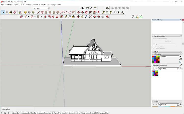

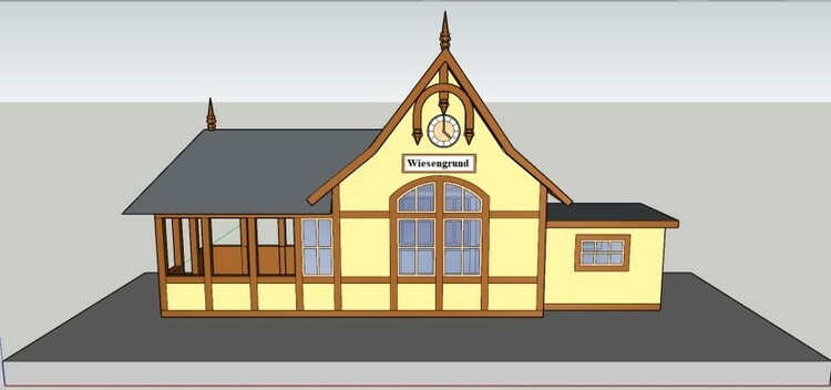

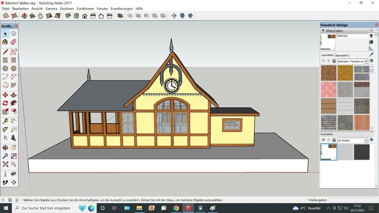

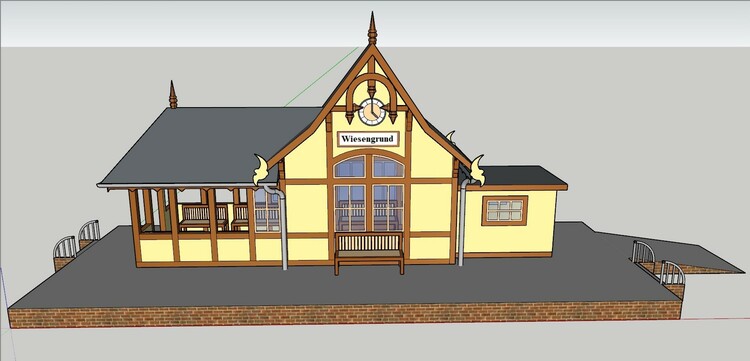

Hallo Klarexter Walter,
Du und Bahnland haben mir sehr beim Hochladen von Sketchup Dateien geholfen doch habe ich immer wieder Probleme mit den Hochladen. Das erste Bild zeigt den von Dir texturierten Bahnhof, da war der Sockel doch etwas verschoben. Den Sockel hab ich wieder hergestellt aber ohne Textur hoch geladen das klappt. Sobald ich eine Textur den Sockel hinzu füge und hochlade ist die bekannte Fehlermeldung wieder da.
hoch 1974712168_BahnhofWalterSockel.thumb.jpg.fa0c29d3043d556122e5e3441cb17417.jpg
Im nächsten Bild möchte ich zeigen das mir doch schon etwas geglückt ist. Der Bahnhof ganz rechts im Bild ist der von Dir texturierte, den habe ich jetzt mit Deiner Multitextur nach Bahnland seinem System  den Sockelboden mit den Fliesenmuster texturiert, nur die Größe der Fliesen stimmt nicht zu Model aber auch das konnte hochgeladen werden. Der Bahnhof ganz links ist der zuerst benannte Bahnhof.
Nun habt Ihr mir schon so viel beigebracht, wofür ich auch sehr dankbar bin, nur hat mir noch keiner erzählt wie man eine Multitextur herstellt und in die Standard-Ablage einfügt. Denke doch mal das ich das bald von Euch erfahren werde.
Viele  Grüße
Dieter

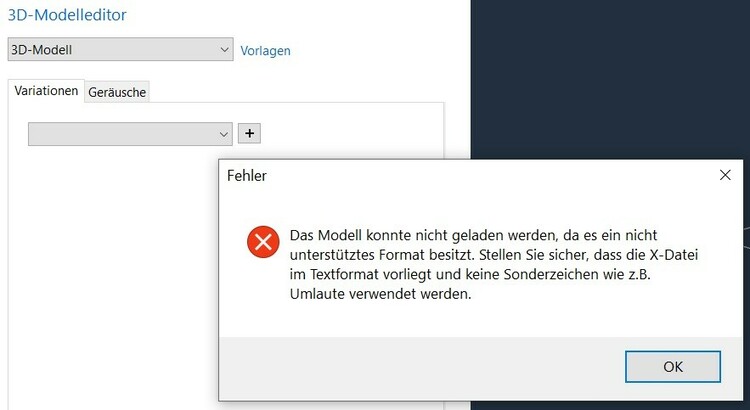

Hallo Dieter,
wenn sie dir schon bekannt ist, dann erinnerst du doch sicher auch die Ursache?
Die wurde dir ja erklärt und du konntest sie auch schon beheben.

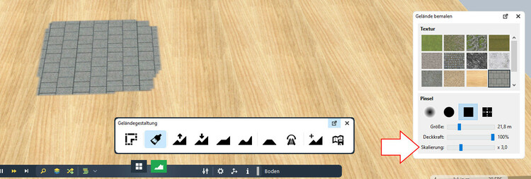

Hallo @BahnUropaDieter,

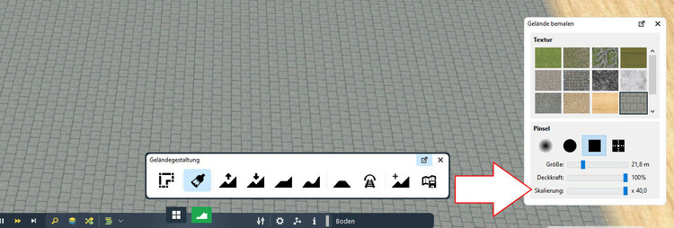

die Fliesen sind ja eine Textur aus dem Katalog, die kannst Du ganz einfach anpassen. Ich zeig Dir das mal an einem Beispiel. Wenn Du das erste Bild anschaust, dann sind die Fliesen ziemlich groß. Ursache ist deren Skalierung, auf die der rote Pfeil zeigt:
Dieser blaue Regler läasst sich verschieben, und dann werden die Fliesen viel kleiner aufgetragen, wie Du im zweiten Bild sehen kannst:
Probier es einfach aus, auf diese Art kannst Du alle Texturen im MBS anpassen. Wegen der Multitextur antworte ich Dir später, ich muss hier noch ein paar Sachen versandfertig machen.
Walter

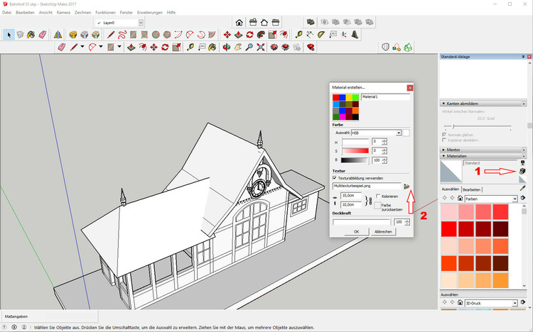

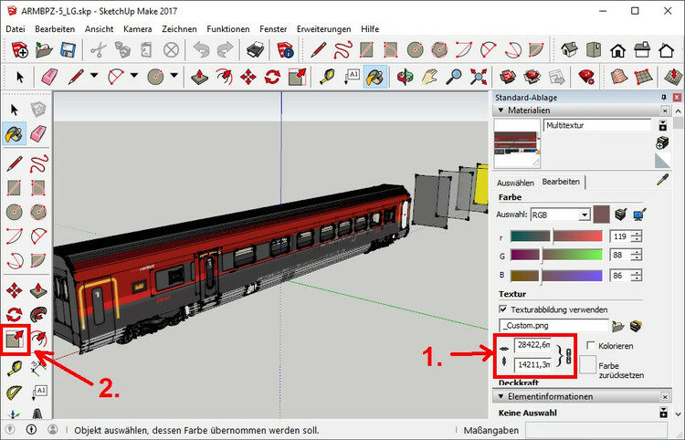

So, nun zu Deiner zweiten Anfrage. Eine Multitextur lässt sich einfach erstellen, wenn Du beispielsweise nur verschiedene Farben willst, dann erstellst Du Dir eine PNG-Grafik mit 256x256 px, unterteilst die in 16 Felder zu 64x64 px und befüllst die dann mit Farben Deiner Wahl. Ich habe mal auf die Schnelle eine Beispieldatei erstellt, kein Kunstwerk, aber in Sketchup verwendbar. Die verwendete Multitextur muss in dem Verzeichnis abgespeichert werden, in welchem auch die X-Datei abgelegt wird!!! Wenn Du dann Sketchup aufrufst, dann siehst Du in etwa so ein Bild:
Um die Multitextur in Sketchup einzubinden klickst Du auf das Symbol, auf welches Pfeil 1 zeigt. Dann öffnet sich dieses Fenster, auf welches Pfeil 2 zeigt. Dort klickst Du auf den Ordner, auf den der Pfeil zeigt, und gehst in das Verzeichnis, in welchem Deine Multitextur liegt. Diese klickst Du an und dann unten am Fenster auf OK. Dann ist die Textur in Sketchup zur Verfügung, wie Dir Bild 2 zeigt:
Wenn Du Dir die Videos von @BahnLandangesehen hast, dann weisst Du ja, wie man die Multitextur in Sketchup verwenden kann. Du kennst den Spruch ja, wonach Übung den Meister macht ;)
Dann mal weiterhin viel Spaß mit dem MBS wünscht Dir
Walter
Hallo Dieter,
eine Multitextur ist nichts anderes als die Zusammenfassung mehrerer Bildmotive in einem einzigen Texturbild.
Beispielsweise enthält die obigen Multitextur die Abbilder der kompletten Außenhaut des damit zu texturierenden Wagens (Seitenwände, Front- und Rückansicht, Dach), eine Drehgestellblende, die Seitenansicht eines Rades, Scheinwerfer, Sitzpolster, eine Führertischplatte, Führertisch-Armaturen und zwei (beschriftete) Farbpaletten. Einige Motive sind doppelt vorhanden, weil man für Bauteile, die eine schaltbare Beleuchtung besitzen sollen, dasselbe Motiv einmal "unbeleuchtet" und einmal "beleuchtet" benötigt. Entsprechend muss dann das betroffene Bauteil doppelt vorhanden sein, von denen dann jeweils ein Bauteil bei ausgeschalteter und das andere bei eingeschalteter Beleuchtung angezeigt werden soll. Dies nur vorab zur Erklärung, weshalb in dieser Textur doppelte Motive vorhanden sind.
Solange Du in Deinen Modellen (noch) keine Beleuchtung einbaust, braucht Dich dies nicht zu kümmern (Du benötigst dann keine"doppelten" Motive). Wenn Du dann mit dem Modellbau so weit "fortgeschritten" bist, dass Du auch beleuchtete Teile einbauen möchtest, können wir Dir auch mit der Handhabung der "Emissive"-Textur weiter helfen.
Was das Einbinden einer solchen "eigenen" Textur in Sketchup anbelangt, hat mich Walter (@Klartexter) inzwischen überholt. Nur noch ein kleiner Hinweis:
Wenn Du in der Standard-Ablage im Abschnitt Materialien (da, wo Du auch nach Walter's Beschreibung Deine Textur einbindest) auf das "Häuschen" klickst, werden Dir sämtliche Texturen angezeigt, die momentan Deinem Modell zugeordnet sind. Möglicherweise werden hier mehr Texturen angezeigt, als Du tatsächlich verwendet hast. Dann solltest Du die nicht verwendeten Texturen entfernen (mit rechter Maustaste anklicken und dann "löschen"), damit Du die Übersicht über die tatsächlich verwendeten Texturen behältst.

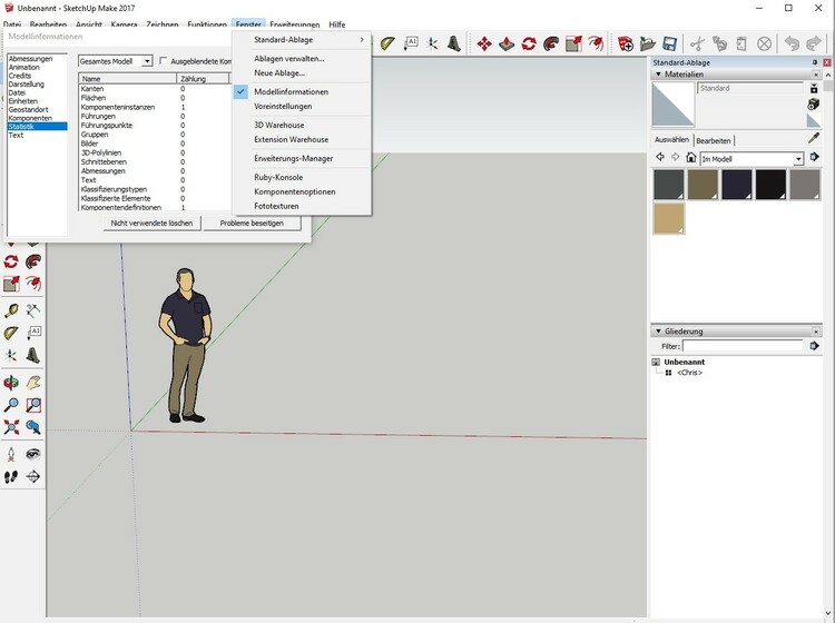

Hallo @BahnUropa Dieter,

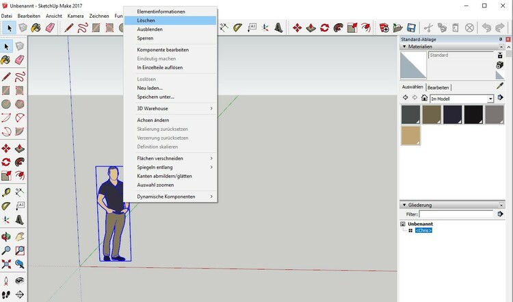

nicht verwendete Texturen (Materialien) kannst du auch auf diese Weise entfernen:
wenn du bei Sketch UP den Arbeitsbereich öffnest, erscheint ja unser Freund Chris. Den klickst du mit der rechten Maustaste an, der blaue Rahmen erscheint und ein Menu Fenster öffnet sich. In diesen Fenster drücken wir auf " Löschen". Nun ist unser Arbeitsbereich frei, aber noch nicht die überflüssigen Materialien entfernt. Hierzu gehst du so vor:
in der oberen Menu-Leiste links neben "Erweiterungen" den Button "Fenster" und im geöffneten Dialog-Fenster "Modellinformationen" anklicken. Nun erscheinen die angeforderten Informationen. Im linken Feld darauf achten dass das Feld "Statistik" angeklickt ist, danach unten "Nicht verwendete löschen" anklicken. Und schon haben wir einen gesäuberten Arbeitsbereich (im 2. Bild habe ich das alles ein bisschen zusammen gefasst).   Der Arbeitsbereich sieht dann so aus:
Nun kannst du nach Lust und Laune mit deinem Modell beginnen.
Zum Thema Textur-Skalierung im Bauprogramm bin ich gerade in der Mache. Bis gleich
Gruß Karl

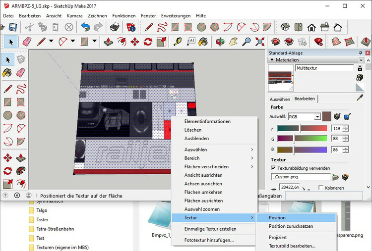

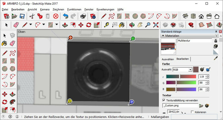

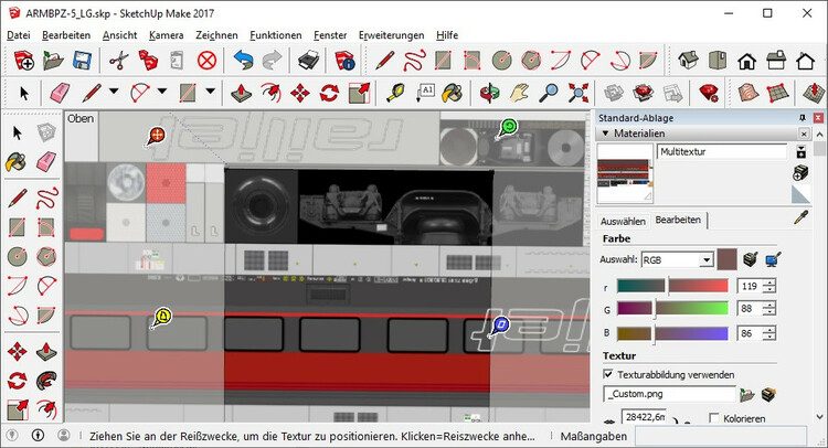

So da bin ich wieder,
nach dem texturieren stellen wir fest: die Textur ist in der Vertikalen viel zu groß dimensioniert. Ein Rechtsklick auf diesen Bereich öffnet uns ein Menu-Feld. Nach Textur und Linksklick bei Position sehen wir, je nach vorhergegangenen Einstellungen, entweder die "fixierten Reißzwecken" (2. Bild, eher geeignet für einfarbige und ohne Struktur versehenen Texturen) oder die, wie im Bild 3 zu erkennenden, "freien Reißzwecken".
Bild2.jpg.cbe88255f445b4d0692ff29615e3a044.jpg    "fixierte Reißzwecken"
Bild3.jpg.76464f41636c9b8a9d165eead5de4c30.jpg        "freie Reißzwecken"
Nachdem wir unsere Textur ausgerichtet haben schieben wir die beiden oberen "freien Reißzwecken" so weit nach unten bis wir unser gewünschtes Maß erreicht haben ( Bild4 ).
Ich hoffe ich habe diese Sache einigermaßen rüber bringen können. Wie oben schon angedeutet: es gibt einige Wege die zum Ziel führen können.
Gruß Karl
Hallo Klartexter Walter,
ich glaube ich schnall es nicht, es will mir nicht gelingen, Texturen in meinen Bahnhof zu bringen. Sobald ich nur eine Textur auf den Bahnhof lege kommt immer die besagte Fehlermeldung (siehe Bild), dass die X- Datei im Textvormat vorliegen muss. Ich glaube da liegt der Hund begraben. Habe mir jetzt noch mal genau die zip Dateien von Dir angeschaut und musste feststellen das die drei Dateien sich unterscheiden und zwar sind das bei Dir Bahnhof.skp / Bahnhof.txt /Bahnhof.x , bei mir ist es  Bahnhof.skp /Bahnhof.skp /Bahnhof.x . Jetzt meine Frage wie und wo wird die txt Datei erstellt. Habe mit der Multitextur jetzt auch schon etwa geübt, das klappt aber auch noch nicht so richtig, bei der Übertragung auf das Modell verändert sich immer die Texturgröße. Doch für den Bahnhof bräuchte ich doch eigentlich keine Multitextur, die paar Farben kann man doch auch einzeln anbringen. In Sketchup hab ich mich ja schon etwas eingearbeitet aber das hochladen nach 3D Modelbahn Studio schafft mich, aber was solls nur nicht aufgeben.
1403928591_C-Dateien.JPG.97e9dc81c2b7b0132e4b2a240adcaf08.JPGC-Fehler.thumb.jpg.44e6a92d4976276439380df09c9c136d.jpg
Schönen Abend noch
Dieter

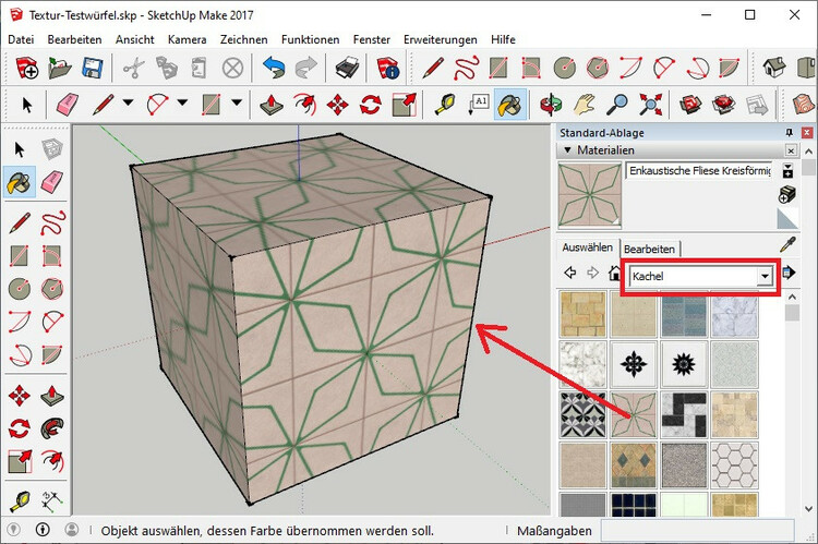

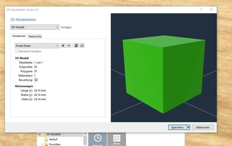

Hallo Dieter,
nur nicht aufgeben.  Richtig diese Einstellung!
Ein anderer Versuch: laß' mal den Bahnhof beiseite. Erstelle dir in Sketch Up mal einen Wuerfel (Würfel habe ich bewußt mit ue geschrieben und die Kantenlänge ist eigentlich egal - ist ja eine Probe) und texturiere diesen mit einer eigenen einfachen, strukturlosen Textur (vorerst keine Sketch Up Textur verwenden und 2er-Potenzen beachten). Nach dem Abspeichern in Sketch Up öffnest du BahnLands Exporter diesen speicherst du auch. Was jetzt in lesbarer Form zu sehen ist, ist deine X-Datei in Textformat( Dateiendung: .txt ). Nach dem Exportieren kontrollieren, das alle Dateien auch deine verwendete Textur im gleichen Verzeichnis oder gleichem Ordner vorhanden sind.  Danach dein Wuerfel über den Modell-Editor ins Studio laden. Hierbei benötigst du nur die X-Datei ( diese wird dir dann auch gleich angeboten).
Und so sieht der Würfel bei mir aus:
Das war alles.
Nun kannst du es mit deinem Bahnhof probieren (Tipp von mir: zunächst nur mal Einzeltexturen verwenden).
Gruß Karl

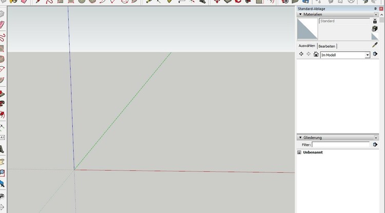

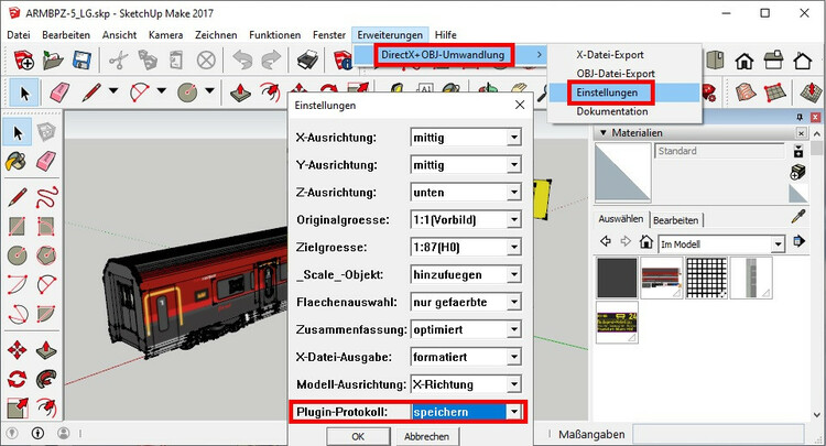

gehen wir die Geschichte noch einmal Schritt für Schritt durch. Auf Deiner Festplatte sollte ein Verzeichnis existieren, dessen Name Du frei wählen kannst. In diesem Verzeichnis müssen alle Dateien liegen, welche in das Modellbahnstudio geladen werden sollen. Zweckmäßig ist es daher, auch die in Sketchup verwendeten Texturen dort zu speichern, weil sie ja beim hochladen in das MBS benötigt werden. Im Bild 1 siehst Du, was vor dem Bearbeiten des Bahnhofs im Verzeichnis gespeichert ist. Der rote Pfeil zeigt Dir, wo auf meiner Platte die Dateien liegen.
Nachdem ich am Bahnhof etwas gemalt habe, geht es an die Erstellung der X-Datei. Bild 2 zeigt Dir den ersten Schritt mit der entsprechenden Auswahl.
Wenn Du auf X-Datei-Export geklickt hast, dann öffnet sich ein weiteres Fenster, wobei Du dann bestimmst, wo der Exporter die entstehende Datei speichern soll. Hier wählst Du dann DEIN Verzeichnis auf Deiner Festplatte aus, wie im Beispiel von Bild 3:
Der Exporter erstellt nun die Datei, und wenn alles erledigt ist, dann siehst Du im Fenster unter anderem auch, wohin die Datei gespeichert wurde.
So, und nun werfen wir noch einmal einen Blick in das Verzeichnis Deiner Wahl, in welchem Du Deine MBS-Dateien von Sketchup ablegst. Vergleiche es mit dem Bild 1, Du siehst, dass nun zwei neue Dateien hinzu gekommen sind, im Bild rot umrandet:
Sieht es in Deinem Verzeichnis ähnlich aus? Ich hoffe, Dir etwas weiter geholfen zu haben, bei Fragen einfach hier rein schreiben. Schönen Abend wünscht
Walter
Hallo Dieter,
zunächst kurz eine Übersicht, welche Dateien hinter den Endungen stecken:
Dateiname.skp  ist die Datei, in der das Sketchup-Modell abgespeichert wird.
Dateiame.skb ist eine Sicherungsdatei Deines Sketchup-Modells. Wenn Du das Modell in eine skp-Datei abspeicherst, die es schon gibt, wird der dadurch zu überschreibende Inhalt vorher als skb-Datei gesichert. Falls Du Dein Modell einmal versehentlich "verkorkst" und trotzdem abgespeichert haben solltest, kannst Du daher die vor dem Abspeichern noch vorhandene Version in der skb-Datei finden. Benenne diese Datei um, indem Du insbesondere die Endung von "skb" nach "skp" abänderst. Dann kannst Du das in dieser Datei angespeicherte Sketchup-Modell erneut einlesen und weiter bearbeiten.
Dateiname.x ist die vom Sketchup-DirectX-Exporter aus dem Sketchup-Modell erzeugte Eingabedatei für das Modellbahn-Studio.
Dateiname.txt ist das Protokoll des DirectX-Exports. Wenn Du in den Einstellungen des DirectX-Exporters beim Plugin-Protokoll "speichern" ausgewählt hast, wird beim Export dieses Protokoll in der Datei Dateiname.txt abgespeichert. Dort kannst Du dann beispielsweise nachträglich ablesen, wieviele Polygone Dein Modell besitzt und wieviele Materialien (Texturen und einfache Farb-Zuweisungen) verwendet wurden.
Doch nun zu Deiner Fehlermeldung:
Die vom Sketchup-DirectX-Exporter erzeute x-Datei ist grundsätzlich mit jedem Textprogramm (insbesondere dem Windows-Editor) lesbar.
Deshalb kannst Du dort auch prüfen, ob in den Zeilen "Material ... {" und "Frame ... {" der zwischen dem Schlüsselwort (Material oder Frame) und der geschweiften Klammer ({) (hier durch den Platzhalter "..." reräsentiert) Leerzeichnen, Umlaute oder sonstige "Sonderzeichen" enthalten sind. Ist dies der Fall, kann das Modellbahn-Studio die Datei nicht einlesen (ist nicht "DirectX"-konform) und gibt daher die von Dir gezeigte Fehlermeldung aus.
Wenn Du in der x-Datei solche "fehlerhaften" Bezeichner vorfindest, liegt dies daran, dass in Deinem "Sketchup-Modell" für die Materialen (Texturen) und die Sketchup-Gruppen (werden zu den Frames) solche Namen als Bezeichner enthalten sind. Korrigiere die Namen dann bitte dort im Sketchup-Modell und nicht in der x-Datei! Denn wenn Du die Namen nur in den Material- und Frame-Definitonen innerhalb der x-Datei änderst, machst Du sie erst recht "kaputt". Denn diese Bezeichnungen werden innerhalb der x-Datei noch anderweitig verwendet, die Du dann ebenfalls abändern müsstest (die Material-Bezeichnungen werden in der x-Datei als Referenzen verwendet, die Frame-Bezeichnungen werden für die in der x-Datei ebenfalls generierten Mesh-Objekte (eigentliche "Behälter" für die Modelldaten) übernommen).
In der x-Datei solltest Du grundsätzlich keine vom Sketchup-DirectX-Exporter erzeugte Daten modifizieren. Denn beispielsweise wird jede geschweifte Klammer, jedes Komma und jedes Semikolon innerhalb der Datei jeweils exakt an jener Stelle benötigt, wo sie/es vom DirectX-Exporter hingesetzt wurde. Auch solltest Du keine Zahlen korrigieren: Jedes Dezimalkomma führt zu einem Fehler, weil das Komma in der DirectX-Syntax ein Trenner ist. Dezimalzahlen müssen deshalb immer einen Dezimalpunkt enthalten.
Eine vom Exporter erzeugte x-Datei sollte daher (bei Bedarf) nur durch die AnimationSet-Definition ergänzt, aber der bereits existierende Inhalt nicht modifiziert werden! AnimationSet-Definitionen werden dann benötigt, wenn man in den Modellen animierte Bewegungen realisieren möchte (das kann Sketchup selbst nämlich nicht). Damit solltest Du Dich aber erst befassen, wenn Du einfache (unbewegliche) Modelle bereits erfolgreich im Modellbahn-Studio unterbringen konntest.

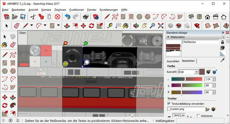

Es gibt mehrere Möglichkeiten, die Größe eine vorgegebenen Textur an die Flächen des Models anzupassen:
  1. Durch eine globale Anpassung der Texturgröße an die Dimensionen des Modells. Diese Größe ist nur global einstellbar. Hat man diese Größe an eine zu texturierende Fläche angepasst, und ändert sie für eine weitere zu texturierende Fläche ab, ändert sie sich auch bei den anderen bereits texturierten Flächen (ich denke, dass dies bei Dir passiert ist). Die Proportionierung der Textur über diese Eingabefelder ist also nur global und nicht individuell für verschiedene Einzelflächen möglich.
  2. Mit dem Skalierungs-Button, kann die Größe der Textur für jede Fläche einzeln justiert werden. Wie man hierbei am besten vorgeht, habe ich im letzten Teil der hier referenzierten Video-Folge gezeigt.
  3. Die dritte Methode ist etwas diffiziler, eignet sich aber auch, um Texturen zu "verziehen":
    In diesem Beispiel soll das Rad in der Mitte der Textur auf eine Flächen-füllende Größe gebracht werden.
    Dazu verschiebe man das Rad zunächst in die linke obere Ecke der Fläche. Die in der Textur sichtbaren 4 Reißzwecken können auf der Textur verschoben werden, ...
    indem man jede einzelne kurz anklickt (Maustaste wieder loslassen, die Reißzwecke wird dann weiß), sie dann (ohne gedrückte Maustaste) in eine Ecke der Radfläche verschiebt, und dann durch erneutes kurzes Antippen der Maustaste wieder in ihren Originalzustand zurück versetzt. Die grüne Reißzwecke sollte für dieses konkrete Beispiel oben rechts platziert werden.
    Anschießend kann man dann die grüne Reißzwecke mit gedrückter Maustaste (nicht loslassen) horizontal in die rechte obere Ecke des zu füllenden Rechtecks ziehen.
    Man beachte dass die 4 Reißzwecken unterschiedliche Funktionalitäten besitzen. Das Texturbild wird also beim Ziehen an einer anderen Reißzwecke anders verändert als bei der grünen Reißzwecke.
Ich persönlich ziehe bei der einfachen Skalierung der Textur auf einer Modellfläche die hier beschriebene 2. Variante vor.

Moin Karl,
danke für den Hinweis, hab ich alles schon durch, siehe Bild von mir weiter oben auch Würfel mit mehreren Texturen klappt, nur der Bahnhof noch nicht. Aber aufgeben wäre das letzte.
Gruß Dieter

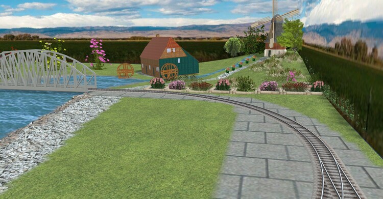

vor einer Stunde schrieb BahnUropa:

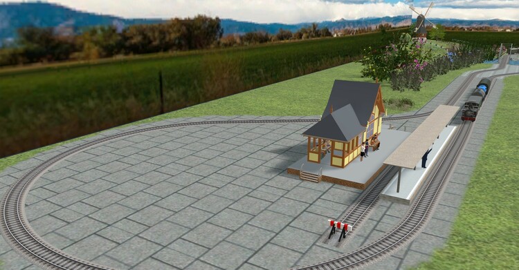

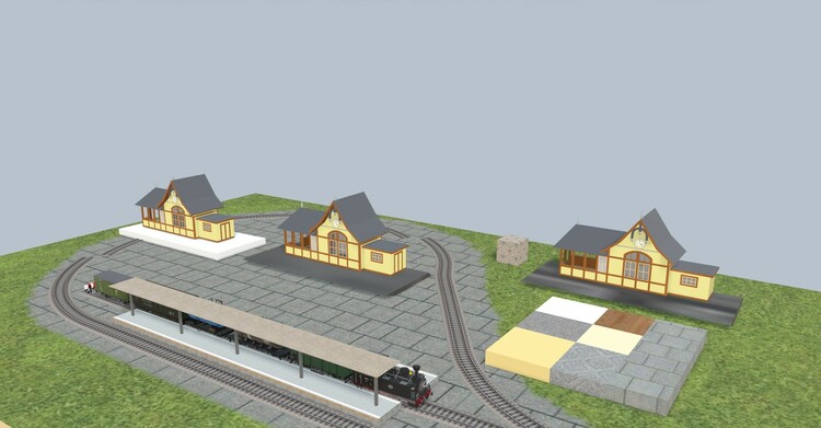

Bild zeigt meine Gartenbahn auf MBS halb fertig, der Bahnhof bremst jetzt das ganze.34360809_MeineGartenbahn2.thumb.jpg.24bb203dd1dd27af7a67b45976e77771.jpg
Hallo Dieter,
auf dem Bild ist doch der Bahnhof schon zu sehen. Wo liegt denn Dein Problem? Dir auch ein schönes Wochenende.
Walter

Ja Walter, da staunst jetzt, aber ich will mich nicht mit fremden Federn schmücken, das ist der von Dir texturierte Bahnhof, passt aber doch gut in die Anlage. Möchte den Bahnhof aber noch etwas ändern und das gelingt im Moment noch nicht aber irgendwann kommt das auch noch.
Dieter

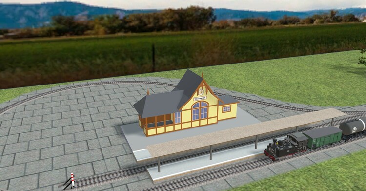

Hallo Modellbau Freunde,
es ist geschafft der der Bahnhof lässt sich jetzt hauch mit seinem Namen nach MBS hochladen. Nun geht es mit den Zierrat  weiter, er sollte seinem Vorbild noch etwas ähnlicher werden.424958569_BahnhofBrienz(1024x557).thumb.jpg.fa22afdf18d67c490e7cd34bcc212017.jpg
Viele Grüße Dieter

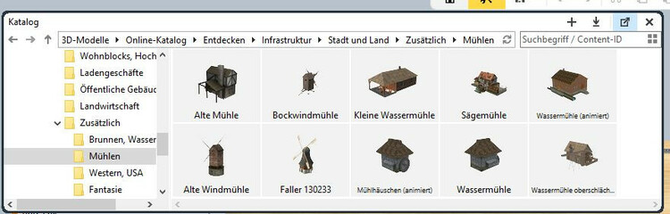

Hallo Dieter,
Dir auch ein gutes neues Jahr. Nur ein Tipp: Im Katalog gibt es bereits Wassermühlen, welche animiert sind.
Das soll Dich natürlich nicht abhalten, ein eigenes Modell zu bauen. In diesem Sinne wünsche ich noch einen schönen Abend.
