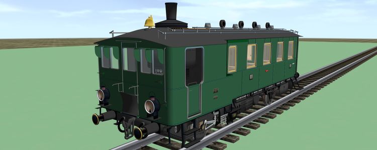

seehund Geschrieben 16. November 2017 Geschrieben 16. November 2017 (bearbeitet) Hallo, das man auch mit wenigen Polys und guten Texturen schöne Modelle bauem kann, gilt ja bestimmt schon seit lanem hier im MBS als bestätigt. Jedoch bleibt von der Schönheit bei einer nahen Kameravorbeifahrt nicht viel übrig, da auch die beste Textur viel ebene Fläche nicht verändern kann. Detailreiche Modelle stoßen jedoch schnell an die vom MBS vorgegebenen Grenzen. Mein momentan im Bau befindliches Modell ist noch lange nicht fertig, hat aber schon über 52.500 Eckpunkte, davon fast 20.000 alleine für die Animationselemente. Auch eine LOD1 kann hierfür aufgrund der Vorgaben nicht gefertigt werden. Da noch sehr viele Details fehlen, wird es sehr schwer die Vorgaben des MBS einzuhalten. Obwohl von der Ferne aus nur ein grüner Klotz, haben gerade die Modelle aus dem 19. und Anfang 20. Jahrhundert sehr viele Abrundungen, was natürlich eine höhere Anzahl an Polys bedeutet. Um obigen Stand des Modells zu erreichen, waren in 3 Wochen jeden Tag ca. 5-6 Stunden Arbeit notwendig, wobei min. 70% auf das Entfernen unnötiger oder unsichtbarer Polys entfällt, was einen häufigen Export ins MBS notwendig macht, da das mit Blender, AC3D oder 3DSMax gerenderte Bild nicht dem des MBS übereinstimmt. Das Warten auf Freigabe und die ewige Diskussion über Vorgaben, Performance etc. hatte mich dazu bewogen, keine Modelle mehr in den Katalog des MBS mehr hochzuladen, stattdessen stehen die Modelle auf meiner Homepage zum Download für eine bestimmte Zeit zur Verfügung. Somit bleibt es jedem User bewust der Komplexität des Modells überlassen, es auf seinen Anlagen einzusetzen. Gruß Seehund Bearbeitet 16. November 2017 von seehund

BahnLand Geschrieben 16. November 2017 Geschrieben 16. November 2017 Hallo Seehund, ich weiß ja nicht, wie weit der Fertigstelllungsgrad Deines oben gezeigten württ. DW ist, aber das, was man hier sieht, ist schon wieder ein Prachtstück, das einem einmal mehr das Wasser im Munde zusammenlaufen lässt. Viele Grüße BahnLand
