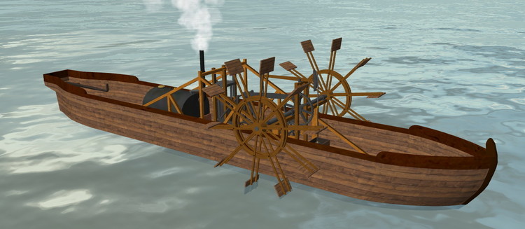

... ein Dampfboot aus guten alten Tagen habe ich noch... es ist ein Dampfboot von Robert Fulton... die Mechanik dazu kennt Ihr ja schon;)...
... es ist im Katalog unter "Schiffe" und dampft bis zur Freigabe so vor sich hin...
hallo easy,
bei deiner begabtheit für schiffe, würdest du bestimmt einen schönen großen Mississippi radampfer machen können... die schaufleräder kommen schon sehr nahe hin... wieder ein top Modell von dir … auch hierfür gibt es (y) + extra gefällt mir … gruß schlagerfuzzi

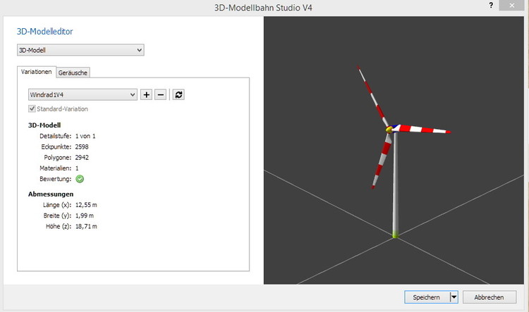

... diesmal gibt es nichts neues. Ich bin im Katalog noch auf ein Modell aus meinen Anfängen gestoßen.

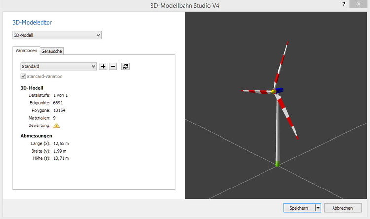

Nach der Downloadzahl wird es anscheinend doch das eine oder andere Mal benutzt, deshalb habe ich es etwas überarbeitet.
"Windkraftanlage" ID {04F7D213-398B-4E3A-9AA4-7B7FC9D9B856}
... daß ich zwischenzeitlich etwas dazu gelent habe, sieht man an dem Unterschied:
... altes Modell:
... überarbeitetes Modell:
@Neo
... ich weiß nicht genau ob ich alles richtig gemacht habe mit dem neuen Modell einstellen... bei mir wartet es auf Freigeabe... ist es auch angekommen?
Hallo EASY,
dein Modellupdate ist korrekt angekommen und freigegeben. Schön, dass du ein älteres Modell auf einen neuen technischen Stand gebracht hast.

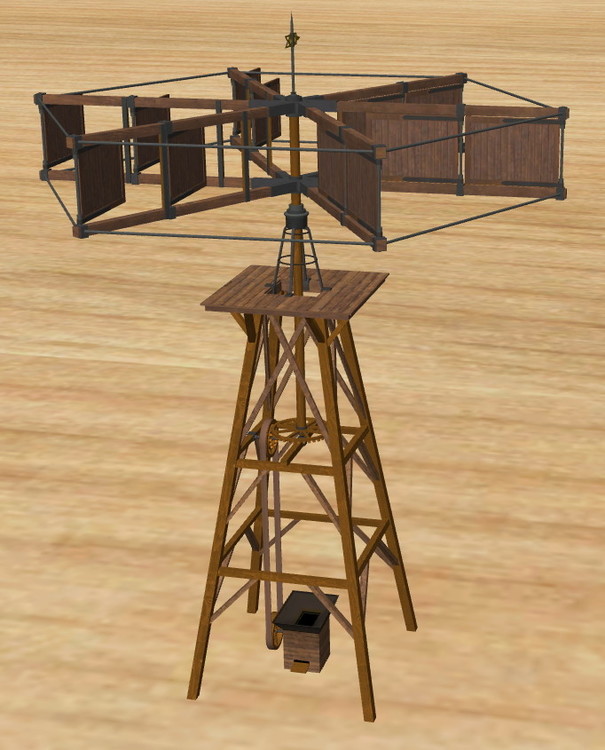

Bei den Windrädern bin ich noch auf eine interessante Variante gestoßen...
... Windrad mit Klappflügeln... zur besseren Veranschaulichung habe ich den Wind noch etwas sichtbar gemacht...
... vielleicht wird ja noch ein MBS-Modell daraus...

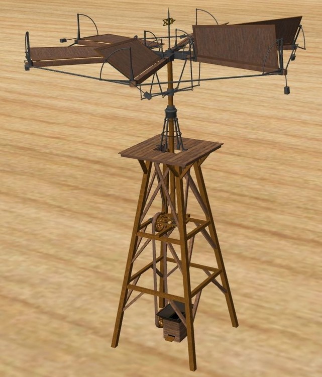

  • 4 Wochen später...
... habe zwischenzeitlich noch einen anderen "Klappflügler" gefunden, der mir dann vom Prinzip her fast noch besser gefällt...
... wen es interessiert... die Funktion ist in der wikipedia hier ganz gut beschrieben...

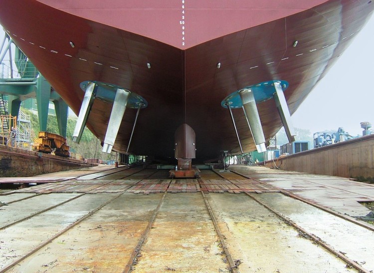

Hallo Easy
ich hab hier was für dich. Mal sehen ob du das auch kennst.
MfG Hans
Voith-Schneider-Propeller-VSP-from-Voith-Turbo-Schneider-Propulsion-on-the-Platform-Supply-Vessel-Edda-Tram..jpg
... der "Klappflügler" ist hochgeladen und hofft, daß die Freigabe auch klappt... ("Windrad mit Klappflügel" -> "Landschaft" -> "Industrie")
@pfjoh:
Am 1.10.2018 um 22:17 schrieb pfjoh:
... ich hab hier was für dich. Mal sehen ob du das auch kennst
... sehr interessantB|... diese Art von Schiffsschraube kannte ich noch nicht:o
Hallo EASY
Das gantze nennt sich VSP: Voith Schneider Propeller. Ich war 6 Jahre auf der MFS Theodor Körner, dem damaligen Flaggschiff der DDSG. Die hatte zwei von den Dingern. Diese waren aber links und rechts mittig von der Schiffslänge  eingebaut. Diese Dinger können den Schub um 360° abgeben. Daher kannst du mit dem Schiff in alle Richtungen fahren, also auch quer, schräg, wie gerade nötig ist. Auf schwimmenden Bohrinseln werden  oft bis zu acht verbaut um per GPS die Bohrinseln auf 3m genau auf Position zu halten. Auch Hafenschlepper haben sie oft. Hier dazu die Animation und das zweite Video zeigt dir wie das dann in echt aussieht wenn ein Hafenschlepper mit sowas arbeitet gg. ( nicht schrecken der geht nicht unter , das ist volle Absicht was der treibt )
MfG Hans

... ich habe das Oberteil der Klapp-Windmühle noch auf die andere Klappmöglichkeit umgebaut.
Nachdem Neo hier geschrieben hat, daß es ungünstig sein kann, bei einem animierten Modell Varianten zu machen, wäre das ein eigenstängiges Modell...
... so frage ich mal ob da Inderesse bestehen würde? ... dann bastle ich noch die LODs...
... danke, es scheint doch Interesse zu geben:)
... das Modell ist fertig (und ich auch)... ich werde (deshalb) es morgen hochladen...
... noch ein kleines Video, das den Unterschied verdeutlicht...

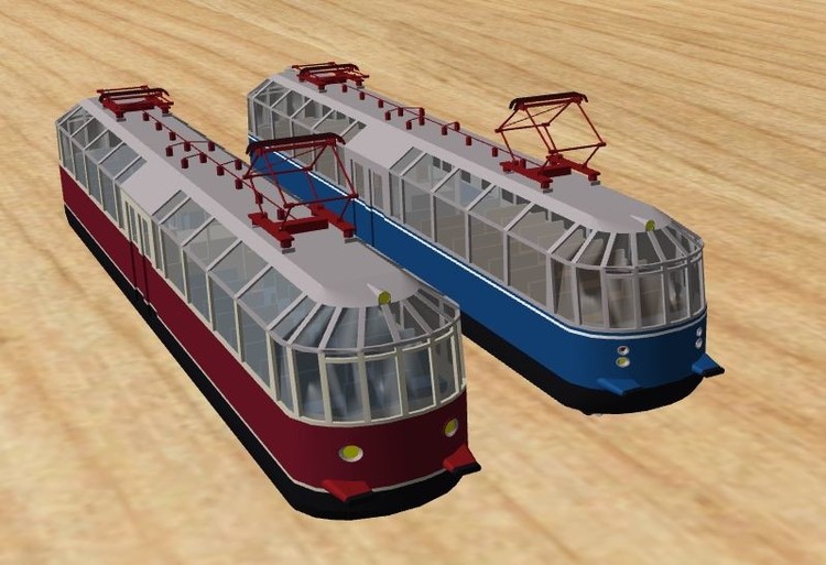

Nun gibt es den ET91 als 2 Varianten (rot und enzianblau) und dies sind auch 2 eigenständige Modelle.
Damit sich nun mein Aufwand mit der Überarbeitung der Modelle in Grenzen hält, würde ich gerne ein Modell machen und nur die Textur ändern.
Die Modelle unterscheiden sich aber in der Beleuchtung...
.. nun ist meine Frage an die Experten, ob es denn sehr schlimm wäre, wenn beide Modelle die gleiche Beleuchtung hätten...
.. entweder beide wie "rot" oder wie "enzianblau"... oder wäre dies ein Stilbruch?
Hallo Easy,
vor 41 Minuten schrieb EASY:
das würde ich auch machen.

Hallo EASY,
also ich fände es schade, wenn es nur noch eine Lampen-Variante gäbe. Denn gerade die Lampen tragen wesentlich zum "Gesicht" des Triebwagens bei. Und dass dies doch recht unterschiedlich ausieht, kann man am besten erkennen, wenn man zwei Bilder im selben Anstrich, aber mit den beiden verschiedenen Lampen-Varianten, nebeneinander stellt:
http://www.glaesernerzug.de/gzbg3/p-ht-7310061.jpg  -  06.10.73 in Kiefersfelden (© Theodor Horn)
http://www.glaesernerzug.de/gzbg3/p-ht-7610071.jpg  -  07.10.76 mit DGEG V36 231 im Bahnhof Bochum-Dahlhausen (© Theodor Horn)
Der Triebwagen erhielt die neuen Lampen zwischen Oktober 1973 und Juni 1974. Den "Olympia"-blauen Anstrich trug er von 1971 bis 1986. Nachfolged alle Farbanstrich-Varianten des Zuges während seiner Existenz:
http://www.glaesernerzug.de/gzi/gz-rwfarben.jpg  -  (© Rudi Winkler)
Alle 3 Abbildungen sind direkt in das jeweilige Bild umgewandelte Referenzen auf die Seite http://www.glaesernerzug.de (Referenzen zusätzlich darunter explizit angegeben).

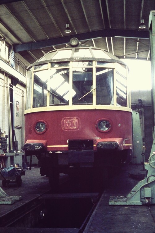

Ich habe übrigens den Triebwagen im Oktober 1971 im Ausbesserungswerk Stuttgart-Bad Cannstatt selbst fotografiert (du meine Güte, das ist jetzt auch schon 47 Jahre her!). Das dürfte eine der letzten Aufnahmen im roten Anstrich gewesen sein. Denn er stand da in der Halle, um (u.a.) in das hellblaue Outfit umlackiert zu werden.
197653121_491001-4AwBadCannstatt1971-10-000267.thumb.jpg.9707dbad7884e35d67369dc4b5d7b74a.jpg
Sehr gut ist da die Anordnung der roten Schlussleuchten innerhalb den großen Lampenöffnungen für das Spitzenlicht zu sehen.
Wie wäre es, wenn Du den Triebwagen ohne die Lampen einmal komplett baust, die Lampen separat erstellst und je nach Bauform einfach die "richtigen" Lampen einsetzt? Du müsstest dann jeweils aus der Karosserie nur die entsprechende Lampenform ausschneiden, um die eigentlichen Lampen etwas nach hinten versetzen zu können - soweit Du sie nicht einfach "aufsetzt". Zumindest in Sketchup ist das "Ausschneiden" keine große Sache. Wie das in Blender gehandhabt wird, weiß ich nicht. Beim dritten Spitzenlicht auf dem Dach könnte man geauso verfahren. Das wurde bei der DB nämlich erst 1957 eingeführt. Dieses ist beim Gläsernen Zug sowieso nachträglich "nur aufgesetzt" worden.
Zusammen mit den verschiedenen Texturen (Roco hat die älteren Versionen des Gläsernen Zuges alle als Modelle gebaut), hätte man dann eine stattliche Anzahl von Varianten zusammen, die fast keine Wünsche mehr offen lassen (die verschiedenen Stromabnehmer habe ich jetzt mal absichtlich ignoriert, weil man diese nur dann "vermisst", wenn man "genau hinschaut").
Aus meiner Sicht gäbe es also 3 verschiedene Karosserie-Varianten (wobei das gesamte Modell mit Ausnahme der Lichter (und vielleicht der Stromabnhemer) ja überall das selbe ist):
  1. Große Lampen unten, ohne drittes Spitzenlicht
  2. Große Lampen unten, mit drittem Spitzenlicht
  3. Kleine getrennte Lampen unten, mit drittem Spitzenlicht
Die Farbgebungen aus obiger Bildtabelle müssten dann wie folgt zugewiesen werden:
  1. Modell 1 gesamt-beige mit roter Schürze  (ET 91 01 ab 1935)
  2. Modell 1 beige-graublau mit schwarzer Schürze (ET 91 02 ab 1935)
  3. Modell 1 beige-taubenblau mit hellgrauer Schürze (ET 91 01 ab 1949; ET 91 02 ging im Krieg verloren)
  4. Modell 1 beige-rot mit schwarzer Schürze (ET 91 01 ab 1953)
  5. Modell 2 beige-rot mit schwarzer Schürze (ET 91 01 ab 1957)
  6. Modell 2 hellgrau-olympiablau mit schwarzer Schürze (491 001 ab 1971, nun mit Computernummer)
  7. Modell 3 hellgrau-olympiablau mit schwarzer Schürze (491 001 ab 1974)
  8. Modell 3 weiß-enzianblau mit schwarzer Schürze (491 001 ab 1986)
Dies wären dann 8 Variationen eines einzigen Katalog-Modells.
Im alten 3D-Eisenbahnplaner hatte ich ja mal von deinem damaligen Modell des Gläsernen Zuges so ziemlich alle Farbvarianten hergestellt. Diese konnten aber nicht in das Modellbahn-Studio übernommen werden. Und die Forums-Bilder davon habe ich leider auch nicht mehr.
Falls es mit den verschiedenen Modellen doch nicht klappen sollte, bleiben ja notfalls die alten Modelle im Archiv erhalten. Trotzdem wäre dies hier meine "Wunsch-Lösung".
