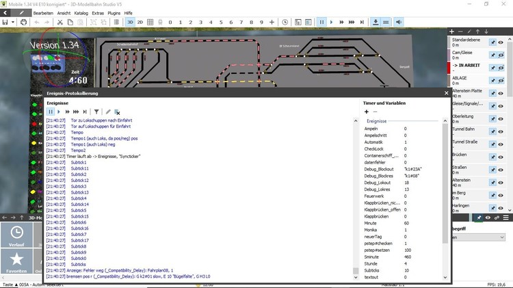

Ich habe bereits mit dem einfachen Ticker Probleme.
In der Anlage gibt es einen Ordner Syncticker (der genauso auch noch in der alten V4-Anlage im Katalog ist), der Ticker läuft in V4 prima.
Er läuft auch prima in V5, wenn ich alles andere rauswerfe. Siehe Log-Ausschnitt. Der Syncticker ist ein 0,1 s Endlos-Ticker.
Er zählt Subticks hoch, wenn das bei 10 ist wird es wieder genullt und dann soll genau das passieren. (Bedingung siehe Bild, die zweite Bedingung ist nur Kippschalter auf Ein).
[20:50:14] Subticks (_Compatibility_Delay (2)): Ereignisse, "Syncticker"
[20:50:14]     Modul-Variable wird gesetzt -> Ereignisse, "Subticks", 0
[20:50:14]         Tick Minute
[20:50:14]         Minute Überlauf
[20:50:14]         Minute Überlauf und Stunde Überlauf
[20:50:14] Tick Minute (_Compatibility_Delay): Ereignisse, "Subticks", 0
[20:50:14]     Modul-Variable wird gesetzt -> Ereignisse, "Minute", 27
So soll es sein!

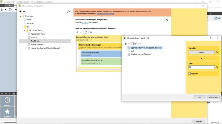

Wenn ich alles so lasse, wie es aus der V4-Anlage kommt und nichts lösche sieht es etwas anders aus.
[20:03:29] Subticks (_Compatibility_Delay (2)): Ereignisse, "Syncticker"
[20:03:29]     Modul-Variable wird gesetzt -> Ereignisse, "Subticks", 0
[20:03:29]         Tick Minute
[20:03:29]         Minute Überlauf
[20:03:29]         Minute Überlauf und Stunde Überlauf
Das Tick Minute (_Compatibility_Delay) kommt nicht. Wird jedenfalls nicht angezeigt. Klar kommen nun noch andere Dinge, aber die Delay-Meldung fällt ganz aus. Gleichwohl wird Minute tatsächlich hochgezählt. Wäre ja verzeihbar, wenn
ich anhand der Delay-Meldung nachvollziehen könnte, wann das blöde Ding es schafft irgendwann mal zufällig Minute auch auf 60 zu setzen
was ja vollkommen unmöglich sein sollte. Das kann eigentlich nur passieren, wenn dieser rekursiv-Algorithmus das Kommando einschachtelt und in so einem Flow zweimal dran vorbeikommt und das Minuten-Delay noch nicht zugeschlagen hat, Minute also immer noch auf 59 steht, Bedingung immer noch wahr und poff.
Eigentlich müßte ich dazu Tick Minute wenigstens mal eine Ebene eingerückter vorfinden. Ist aber nicht.
Ehrlich, das ist mir zu hoch.

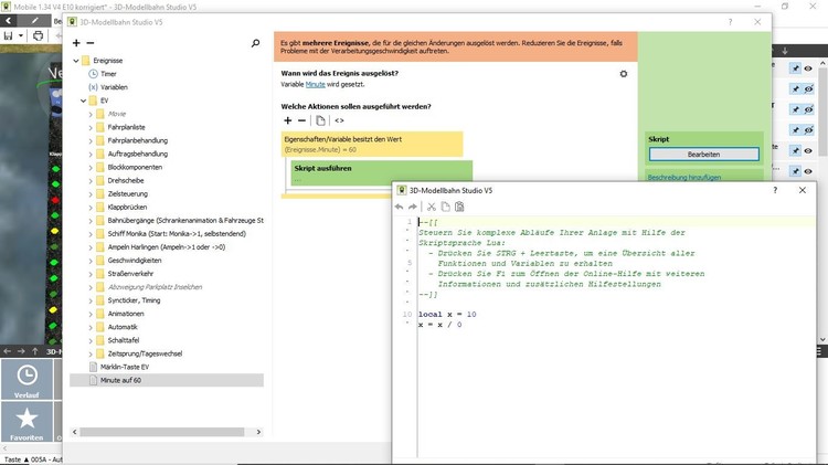

Dann trotzdem noch zwei Bilder:
das Erste zeigt ein in obiger Version zusätzlich eingefügtes Ereignis, das die EP stoppen sollte.
das Zweite zeigt, dass Minute auf 60 gekommen ist und dieses Ereignis nicht eingetreten ist.
