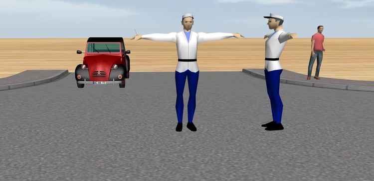

JimKnopf Geschrieben 15. August 2018 Geschrieben 15. August 2018 Hallo Modellbauer, ich wünsche mir einen Polizist der den Verkehr regeln kann, er müsste animiert mit seinen Armen Rot Gelb und Grün anzeigen können. So wie auf dem Bild. Es wäre eine schöne Bereicherung für jeder Anlage. Meine Versuche sehen eher wie Marsmenschen aus! Darum fehlt auch noch der Roland zum Bremer Rathaus. Also ich würde mich riesig freuen, wenn es den Verkehrspolizist in Zukunft geben würde. Gruß Axel

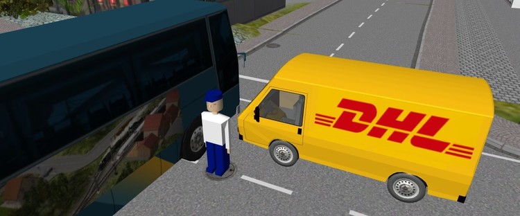

JimKnopf Geschrieben 20. August 2018 Autor Geschrieben 20. August 2018 Hallo Sektchup - Modellbauer, mein Verkehrspolizist kann schon mal beide Arme waagerecht (90°) drehen. Aber wenn er Gelb anzeigen soll muss er den Rechten Arm um weitere 90° drehen. Ist es überhaupt möglich eine Sketchup Gruppe in drei Positionen zu bewegen ? Pos.1 Arm zeigt nach Unten Pos.2 Arm zeigt nach Rechts 90° Pos3 Arm zeigt nach oben 180°. In den sehr ausführlichen Beitrag „Bau von animierten Sketchup – Modellen“ von BahnLand kann ich nichts darüber finden – oder ich sehe es einfach nicht. Vielleicht kannst du mir da weitergeholfen werden. Im Zip-Ordner sind alle Dateien. Vielen dank in voraus. Gruß Axel Verkehrspolizist.zip
BahnLand Geschrieben 20. August 2018 Geschrieben 20. August 2018 Hallo Axel, Du kannst für ein Bauteil immer verschiedene Positionen definieren. Jedoch musst Du diese unterschiedlich realisieren und behandeln in Abhängigkeit davon, welchen Modell-Typ Du dem Polizisten zuweisen möchtest. Genaugenommen soll der Polizist genau jene Zustände anzeigen können, die auch von einer (Standard-)Verkehrsampel angezeigt werden. Eine solche Verkehrsampel ist vom Typ "Signal", bei dem die einzelnen Zustände "Rot" (Halt), "Rot+Gelb" (Achtung: Fahrt erwarten), "Grün" (Freie Fahrt" und "Gelb" (Achtung: Halt erwarten) sind. Beim Polizisten entspräche die den Zuständen "Beide Arme horizontal ausgebreitet quer zur Fahrtrichtung" (Halt), "Rechter Arm nach oben, linker Arm nach unten, Position um 90° drehen" (Achtung: Fahrt erwarten), "Beide Arme horizontal ausgebreitet längs zur Fahrtrichtung" (Freie Fahrt), "Rechter Arm nach oben, linker Arm nach unten, Position um 90° zurück drehen (Achtung: Halt erwarten). Bei einer Kreuzung im 90°-Winkel wären dann die Bedeutungen der Zustände des Politisten für die Fahrtrichtung quer zur gerade betrachteten Fahrtrichtung gerade um 2 Phasen verschoben. Wenn man nun den Polizisten als Modell vom Typ "Signal" definiert, lassen sich dessen Phasen genau analog zu den Phasen bei einer Ampel festlegen, mit dem Unterschied, dass man nun nicht unterschiedliche Lichter, sondern unterschiedliche Arm-Stellungen in Kombination mit unterschiedlichen Blickrichtungen des Polizisten als "Signal-Zustände" definiert. Der Nachteil hierbei ist allerdings, dass der Polizist dann (wie die Ampel) immer an derselben Stelle steht und sich nicht fortbewegen kann. Ich tendiere daher eher zum nächsten Lösungsvorschlag: Möchte man, dass der Polizist auf die Kreuzung gehen kann, um dort dann den Verkehr zu regeln, und später dann die Kreuzung auch wieder verlassen kann, muss er - wie bisher für alle "beweglichen" MBS-Menschlein nötig - als Modell vom Typ "Fahrzeug" definiert sein. Dann lassen sich allerdings die verschiedenen Zustände der Verkehrsregelung (die verschiedenen Armstellungen und Richtungspositionen) nicht wie bei einem Signal steuern. Hier muss man dann für jeden einzelnen Zustand eine separate Animation definieren, die dann entsprechend der benötigen Stellung "abgespielt" wird. Dies würde dann beim Polizisten beispielsweise wie folgt aussehen: Polizist ist als "Fahrzeug" definiert und kann sich damit als "animierter" Fußgänger auf die Kreuzung hinaus oder auch wieder von der Kreuzung weg bewegen. Für die Arm-Animationen würde ich 3 Zustände definieren: Zustand 0: Beide Arme gesenkt (links + rechts 0°) Zustand 1: Rechter Arm nach oben gestreckt (links 0°, rechts 180°) Zustand 2: Beide Arme horizontal zur seite gestreckt (links + rechts 90°) Dann würde ich 2 "benutzerdefinierte" Animationen erstellen, wovon Animation 1 die Zustände 0-1 umfasst und Animation 2 die Zustände 1-2 umfasst Da der Polizist ja auch schon beim Betreten der Kreuzung und später auch beim Verlassen den rechten Arm erhoben haben muss (damit ihn die Autos auf die Kreuzung oder wieder herunter lassen), würde ich die Animationen dann wie folgt steuern: 01. Polizist nähert sich der Kreuzung mit gesenkten Armen 02. Polizist hebt den rechten Arm nach oben (Animation 1 vorwärts ablaufen lassen) 03. Polizist nimmt mit gehobenem Arm seine Positon mitten auf der Kreuzung ein und dreht sich in eine Fahrtrichtung 04. Polizist breitet die Arme aus und gibt damit die Fahrt in eine Fahrtrichtung frei (Animation 2 vorwärts ablaufen lassen) : 05. Polizist nimmt wieder die Achtungs-Position ein (linker Arm unten, rechter Arm oben, Animation 2 rückärts ablaufen lassen) 06. Polizist dreht sich um 90° in die andere Fahrtrichtung 07. Polizist breitet die Arme aus und gibt damit die Fahrt in die andere Fahrtrichtung frei (Animation 2 vorwärts ablaufen lassen) : 08. Polizist nimmt wieder die Achtungs-Position ein (linker Arm unten, rechter Arm oben, Animation 2 rückärts ablaufen lassen) 09. Polizist dreht sich um 90° zurück wieder in die ursprüngliche Fahrtrichtung : Nun kann man die Schritte 04-09 etliche Male wiederholen lassen : 97. Polizist verlässt mit erhobenem rechten Arm die Kreuzung 98. Am Rand der Kreuzung angelangt, senkt der Polizist seinen rechten Arm (Animation 1 rückwärts ablaufen lassen) ... 99. ... und geht mit gesenkten Armen nach Hause Die seitliche Drehung des Polizisten in der Achtungs-Stellung würde ich durch eine "Mini-Drehscheibe" realisieren, die sich am Standplatz des Polizisten während der Verkehrsregelung befindet. Der Polizist bewegt sich also in Schritt 03 auf die Mini-Drehscheibe zu und bleibt auf dieser stehen. Die jeweilige 90°-Drehung des Polizisten während der Achtungs-Position (rechter Arm nach oben gestreckt) wird nun jeweils durch Drehen der Drehscheibe realisiert, wodurch sich der darauf sehende Polizist dann automatisch mit dreht (Schritte 06 und 09). Bei "Dienstende" verlässt der Polizist in SChritt 97 die Drehscheibe, um über das angeschlossene "Gleisstück" nach Hause zu gehen. Deinen Verkehrspolizisten habe ich mir noch nicht angeschaut. Das werde ich aber noch machen. Viele Grüße BahnLand

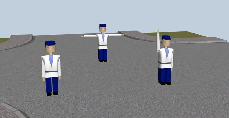

JimKnopf Geschrieben 10. September 2018 Autor Geschrieben 10. September 2018 Moin, Moin, Zwischenbericht vom Verkehrspolizisten. Die Arme sind jetzt animiert, Links 90° Rechts 90° und 175° wobei die Armbewegung Rechts 175° auf die Armbewegung Rechts 90° aufbaut. Wenn der Polizist später die Kreuzung betritt wird in der EV zuerst die Animationen Rechts 90 und danach Rechts 175 vorwärts gestartet. Der rechte Arm ist oben also Gelb, hat er die Kreuzung-Mitte erreicht werden die Animationen Rechts 175 rückwärts und Links 90 vorwärts gestartet. Beide Arme sind waagerecht also Rot in der einen und Grün in der anderen Richtung. Dann Rechts 175 vorwärts und Links 90 rückwärts = Gelb, der Polizist dreht sich um 45° und das Spiel mit den Armen beginnt aufs neue. Im Forum habe ich nach „Menschen animieren“ gesucht, wegen der Gehbewegung, und bin auf die Beiträge von fmberlin und BahnLand gestoßen... dreimal gelesen und nichts verstanden. Ich weiß nicht ob ich das noch in meinem Gripskasten reinbekomme. Sonst kommt der Polizist wenn er einen vernünftigen Körper hat auf die Tonne und steht immer auf der Kreuzung. Im Zip-Ordner ist der Polizist als mbe- und x-Datei. Gruß Axel Polizist-1.zip

JimKnopf Geschrieben 12. September 2018 Autor Geschrieben 12. September 2018 Hallo streit_ross tolles Video – da kommt mein Fleisch gewordenes Formsignal nicht mit. Aber der Körperbau geht voran, er muss noch ein paar Kilo drauflegen und die Hautenge Uniformhose tauschen. Mit 617 Poly's ist er ein echter Hungerhaken. Frage an die Animations-Experten: wenn ich Unterarm und Oberarm gleichzeitig bewegen will z.b. in der Gelb Position, da ist der Oberarm so um die 160° und der Unterarm 180°. Oder beim gehen, da kommt zu dem Ober- Unterschenkel ja noch der Fuß dazu. Benutze ich da den AnimationKey Position oder Rotation ? Und was schreibe ich in die .anim-Datei damit sich die Gruppen „Oberarm“ und „Unterarm“ gleichzeitig in bewegung setzen? Danke für eure Geduld einem alten Mann das zu erklären. Gruß Axel
