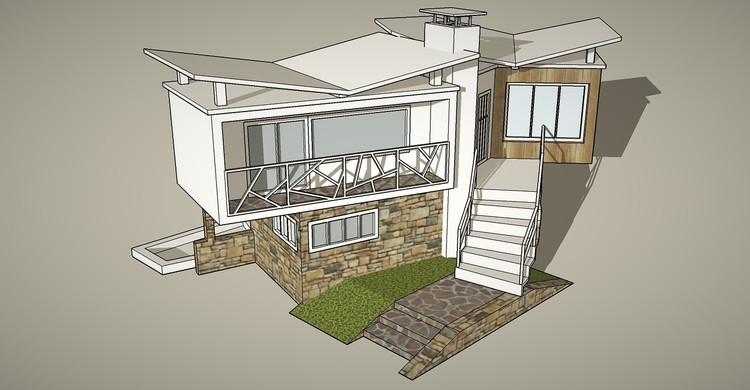

:o Die Villa im Tessin? Wow-wow-wow!!!
1000 Punkte!:D

Hallo Brummi,
die hätte ich nicht zu wünschen gewagt. Umso mehr freut's mich! Die steht nämlich auch auf der Originalanlage.
Hoffentlich kommst Du mit dem Polygonlimit hin. Viel Glück und viel Spaß!
Grüße Andy

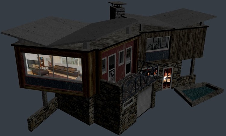

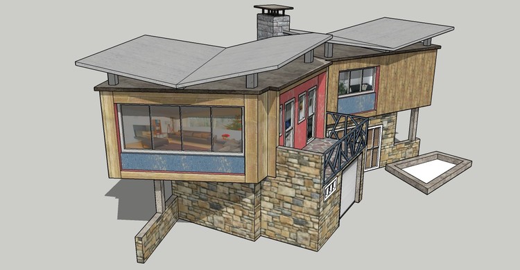

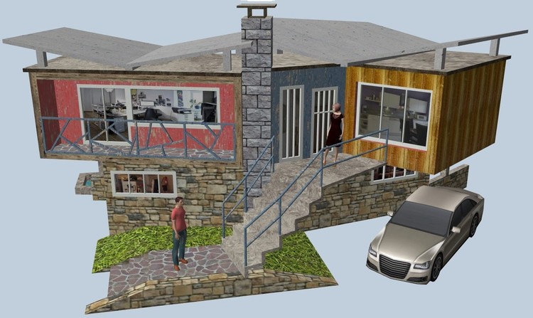

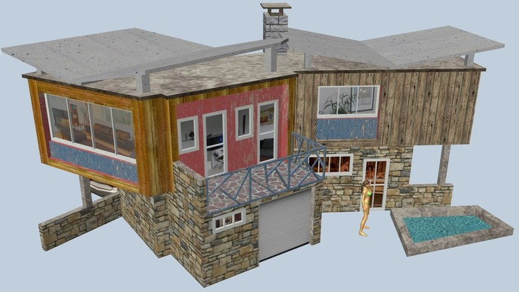

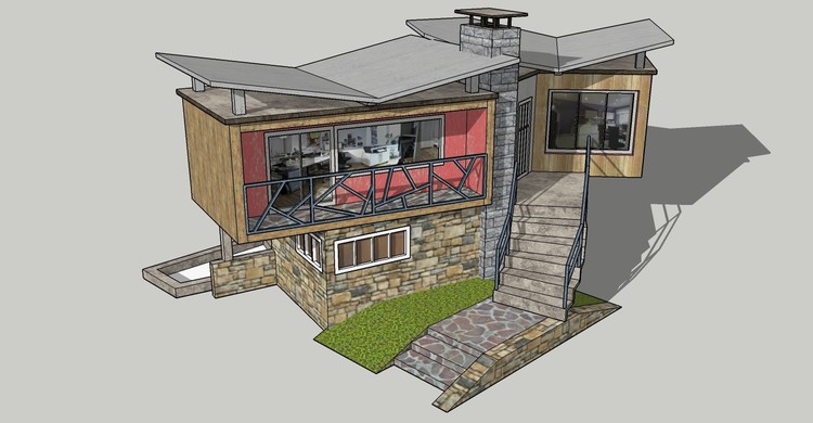

ein echtes Problem stellen die vielen Einblicke durch die großen Fenster dar.
Ich bin mal gespannt, wie ich das alles auf eine einzige Textur bringe.
Die Treppe zum Eingang hat mich auch an den Rand des Wahnsinns getrieben.
An dem Teil ist einfach nix gerade.
Hallo Brummi,
wie hast Du das nir so schnell geschafft? Noch vor 5 Stunden "rur" ein Fundament, und jetzt ein fertig texturieres "windschiefes" Haus?
Das sieht einfach Klasse aus! (y)

Hallo @BahnLand,
naja, zunächst habe ich da in Sketchup ein paar sehr nützliche Helferlein, die mir z.B. die Fenster und die Geländer recht flott erstellen. Zum anderen sind das ja noch alles Einzeltexturen und die sind ja flott aufgepappt.
Das dicke Ende kommt erst, wenn alles in eine Textur zusammengefasst werden muss...

beim Dach habe ich allerdings fast aufgegeben.

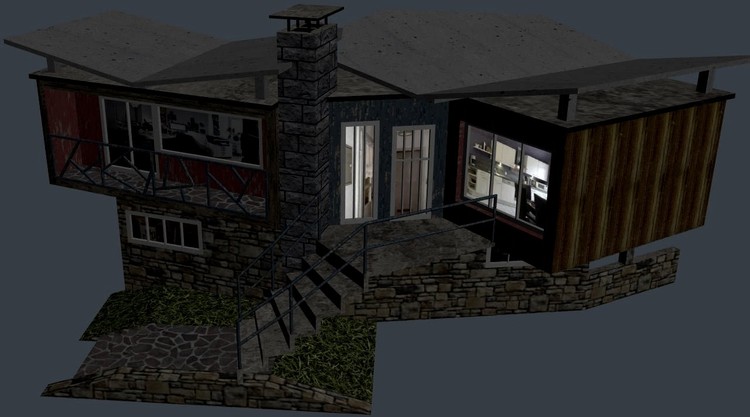

Hi Brummi,
Ich habe bautechnisch ja noch zu wenig Ahnung, aber Du dürftest notfalls bis zu drei Texturen verwenden, oder?
Grüße Andy

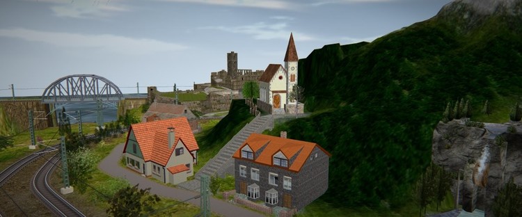

Hallo Andy,
die (in der höchsten LoD-Stufe) erlaubten höchstens 3 Texturen sind leider sehr schnell aufgebraucht, wenn man neben einer "normalen" Bemalung auch noch beleuchtete Partien und eventuell noch transparente Fenster realisieren möchte. Nämlich sowohl für transparente als auch für (in der Nacht) leuchtende Objekte wird jeweils eine eigene Textur benötigt. Und schon ist man zusammen mit der "normalen" Textur bei der "magischen" Zahl 3 angelangt. Deshalb ist es in jedem Fall, wo die beschriebenen Eigenschaften nicht definitiv ausgeschlossen werden, dringend geboten, verschiedene Einzeltexturen - wenn  immer möglich - zu einer einzigen "Multitextur" zusammenzufassen. Selbst wenn für die "normale" Bemalug und die "Leuchtobjekte" dieselbe Textur verwendet wird, wird sie doppelt gezählt, weil die Grafikkarte für die Bemalung beleuchteter und unbeleuchteter Objekte zwei verschiedene Textur-Objekte verwendet. Von der Zahl 3 kommt man also bei vorhandenen "normalen", beleuchteten und transparenten Objekten nicht herunter - womit jede zusätzliche (separate) Textur eine zuviel wäre.
Hallo BahnLand,
okay, wieder was gelernt. Als Trost für die Störung von Brummi's Thread gibt's ein Bild von seiner Kirche auf ihrem neuen Plätzchen.
Gruß Andy
vor 8 Stunden schrieb BahnLand:
kleiner Hinweis, falls die höchste LOD-Stufe das Originalmodell beschreibt, dann werden 5 Materialien unterstützt. Nur die Stufe, die in sehr weiter Entfernung angezeigt wird, ist auf maximal 3 Materialien beschränkt.
Hallo Neo,
Danke für den Hinweis.
geht doch!
Für die Beleuchtung kommt allerdings noch eine Textur hinzu.

Hallo Brummi,
wenn Du hier unten zweimal auf 'hier gehts weiter' klickst, siehst Du ganz oben die Villa. Deine Kirche ist dann weiter unten zu sehen. An diesen Platz kann ich sie leider nicht hinstellen. Und auch die Tankstelle steht jetzt woanders. Aber es wird alles gebraucht :) Und sie ist sehr schön beleuchtet mit tollen Fenstertexturen.

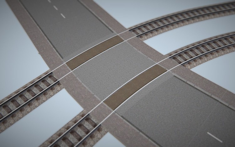

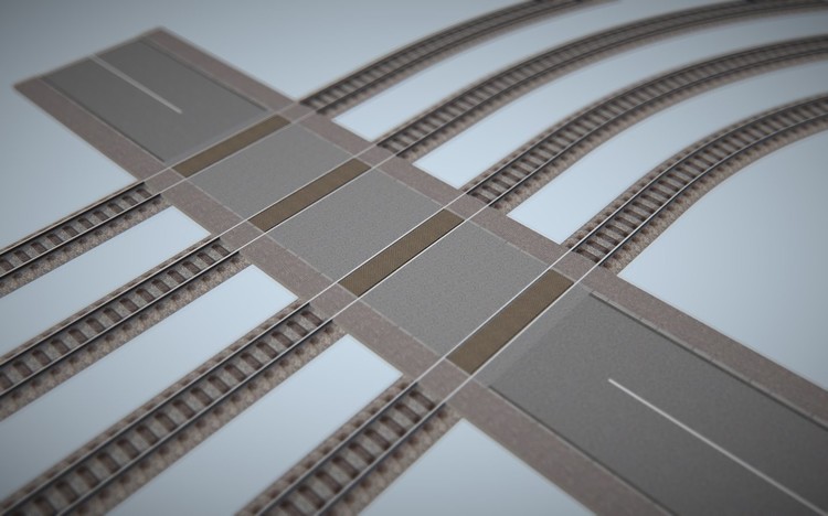

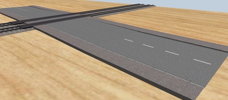

zur Zeit bastele ich ein wenig an einem flexiblen Bahnübergang herum. Da dieser als Spline ausgeführt ist, kann er nicht nur jede Straßenbreite erfassen, sondern auch Gleise in der Kurve einbetten.
Die mehrgleisige Variante kommt dann noch.

Hallo Brummi,

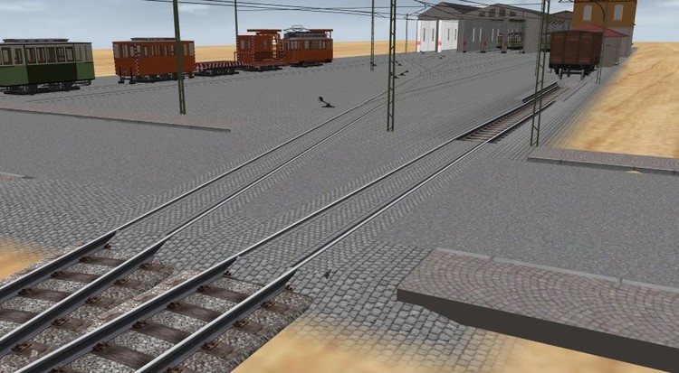

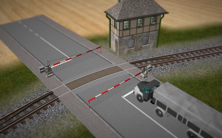

so schön der Bahnübergang von Dir auch ist, so störend finde ich den Höcker, der dadurch notwendig erscheint, dass die Schienen - bezogen auf den Maßstab H0 - die Straßen auf 5,44 mm Höhe überqueren, obwohl die Straßenebene nur eine Höhe von 2,5 mm besitzt. Wenn man nun die Autos über den Bahnübergang fahren lässt, ohne deren Fahrspur auf das Niveau der Gleise anzuheben, fahren sie durch den Höcker hindurch. Andererseits würde sich, wenn man die Straßenebene auf das Niveau des Gleises anhebt, auch der Gehsteig entsprechend nach oben verschieben. Und dann würde der Zug am Bahnübergang durch den Gehsteig fahren.
Es gibt doch von Dir die Fahrbahn ohne Berandung, welche man dann separat hinzufügen kann. Wenn man auf Höhe der Gleisquerung dieses Modell anstatt der "normalen Straße mit Gehweg" verwenden und den Gehweg weglassen würde, hätte man das Problem gelöst.

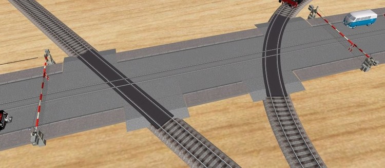

Als ich vor einiger Zeit im Zusammenhang mit meinem Rillengleis selbst einige diesbezügliche Versuche durchgeführt habe (siehe hier), gab es meines Wissens dieses Straßenstück von Dir noch nicht. Ich habe daher auf das Straßenstück "Straße abgesenkt" von FeuerFighter zurückgegriffen. Da die "Absenkung" bei diesem Straßenstück aber nur "einseitig" ist, konnte ich jedoch nur einen schräg oder gebogen querenden Schienenstrang darstellen.
Bei der Landstraße hatte ich dieses Problem nicht, da es da keine erhöhte Bordkante gibt.
Bei beiden Beispielen sind in der Straße Straßenbahnschienen eingelassen, deren Schienenhöhe der Höhe des Straßenbelags entspricht (2,5 mm) deshalb wurde mit der Straße auch das Straßenbahngleis auf die Höhe der Eisenbahnschienen angehoben.
Bei der Einfahrt in mein "Eninger Straßenbahn-Depot" habe ich dann auf das Straßenstück von Dir zurückgegriffen. Eine Anhebung des Straßenniveaus war hier nicht notwendig, weil die Schienenoberkante der querenden Straßenbahngleise dieselbe Höhe wie der Straßenbelag besitzt.
Vielleicht kannst Du ja noch einen "abgsenkten" Bürgersteig basteln und dadurch dann auf den Höcker verzichten.

Als Ergänzung ein kleiner Adhoc-Versuch:
An den Enden FeuerFighter's Straße, in der Mitte Deine Straßenteile.
