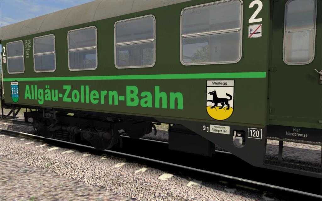

... auch noch die Wagen der "Allgäu-Zollern-Bahn",
https://www.modellbahn-rhein-main.de/wp-content/uploads/2020/02/BES994-Roco-4252D-Umbauwagen-1.2.Kl_.-der-Allgäu-Zollern-Bahn-Modelleisenbahn-Modellbahn-003.jpg
die mit verschiedenen Städtewappen aus der Regione versehen waren,
http://imagizer.imageshack.us/v2/xq90/819/kz06.jpg
https://www.polygonzug.de/shop/wp-content/uploads/2015/03/4yg_Allgäu-Zollern-Bahn.jpg
