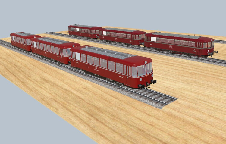

Roter Brummer Geschrieben 12. Dezember 2024 Autor Geschrieben 12. Dezember 2024 vor 2 Stunden schrieb Neo: Ich würde aus diesem Grund empfehlen, die LOD1-Stufe wegzulassen und stattdessen die LOD2-Stufe etwas mehr ausmodellieren. Hallo Neo, hallo zusammen, ich habe nach diesen Vorgaben ein zweites Testmodell gebaut. Darin sind zunächst keine Variationen enthalten. Es gibt also nur die rote DB-Ausführung. Ich bin gespannt auf eure Begutachtung. 25273CC5-C4F1-4D10-A669-F057DA61D672 HG Brummi
Chris06 Geschrieben 12. Dezember 2024 Geschrieben 12. Dezember 2024 (bearbeitet) Hallo @Roter Brummer, Mir Persönlich gefällt die V2 etwas besser. Wie man auf dem Bild erkennt ist das Modell in seiner Form noch gut erkennbar. Im Gegensatz dazu hinter dem Modell die Testversion die nur noch als Rechteck zu erkennen sind. Aber es ist deine Entscheidung.🙂 Gruß Christian Bearbeitet 12. Dezember 2024 von Chris06 Zeilenverschiebung
Leuchtturm Geschrieben 12. Dezember 2024 Geschrieben 12. Dezember 2024 vor 4 Stunden schrieb Roter Brummer: Hallo Neo, hallo zusammen, ich habe nach diesen Vorgaben ein zweites Testmodell gebaut. Darin sind zunächst keine Variationen enthalten. Es gibt also nur die rote DB-Ausführung. Ich bin gespannt auf eure Begutachtung. Hallo Brummi, die zweite Version ohne LOD1 und mit grauen Flächen statt Scheiben in LOD2 gefällt mir deutlich besser. In der mittleren Nähe, in der bisher LOD1 schon wirksam wurde, bleibt der Schienenbus wunderbar erhalten, schaut wirlich toll aus. Wenn Neo das auch schon vorschlägt, würde ich mir wegen der Polys keine Sorgen machen. Viele Grüße, Thomas
Roter Brummer Geschrieben 14. Dezember 2024 Autor Geschrieben 14. Dezember 2024 Hallo zusammen, die Testversion 2 des Triebwagens ist jetzt mit den Variationen versehen. ID-Nummer: 25273CC5-C4F1-4D10-A669-F057DA61D672 Es wäre schön, wenn noch einmal final drüber gesehen werden könnte. Wenn dann keine Beanstandungen kommen, könnte ich mich den Bei- und Steuerwagen widmen. HG Brummi
Chris06 Geschrieben 14. Dezember 2024 Geschrieben 14. Dezember 2024 (bearbeitet) Hallo @Roter Brummer, Mir ist nur eins aufgefallen und zwar der Partikeleffekt schein mir etwas zu schwach. Man muss schon sehr dich heranzoomen. Ansonsten.👌🙂 Gruß Christian Bearbeitet 14. Dezember 2024 von Chris06
