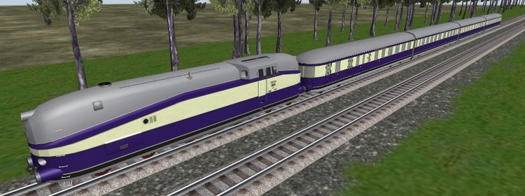

Bild 01:   BR 61 001 im Einsatz mit Henschel-Wegmann-Zug

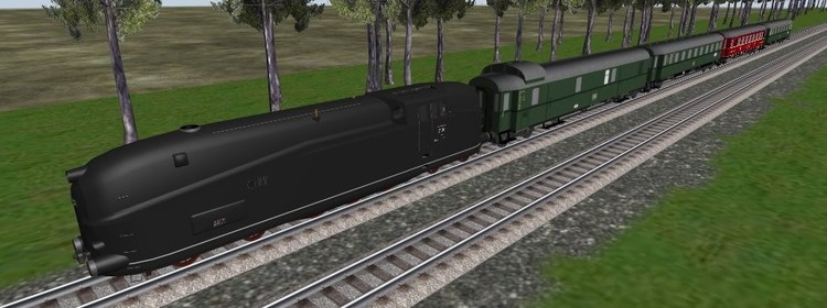

..., von der ich nach der im oben genannten Beitrag beschriebenen Methode eine Variante mit schwarzem Anstrich erstellt habe.
Bild 02:   BR 61 001 im Nachkriegs-Einsatz
Die Lok war nach dem Krieg noch für wenige Jahre beim BW Bielefeld in diesem Anstrich vor gewöhnlichen Schnellzügen im Einsatz, wurde aber dann schon anfangs der 1950er Jahre verschrottet.
Die schwarze Lok entstand aus der Originallok nach der im oben zitierten Beitrag beschrieben Methode durch Austausch zweier Original-Texturen gegen zwei umgefärbte Texturen, bei welchen die die violetten, beigen und hellgrauen Bereichen durch ein fast schwarzes Grau und die Beschriftungen ersetzt wurden:

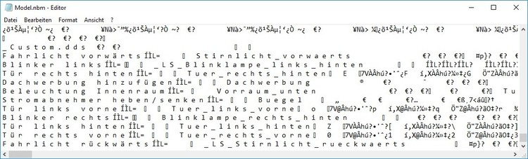

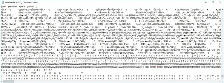

Betrachten wir zunächst das mbe-Modell der originalen 61 001. Als "getarntes" ZIP-Paket enthält diese die Datei "Entity.dat" und in einem weiteren Unterverzeichnis "Henschel BR 61 100_LOD0" des Verzeichnisses "Models" neben verschiedenen Texturen im dds-Format die Datei "Henschel BR 61 100_LOD0.nbm", welche die eigentlichen Modelldaten der Stromlinien-Dampflok enthält.

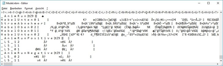

Sowohl die nbm-Datei für als auch die Datei "Entity.dat" sind im Prinzip nicht lesbar. Es gibt nur an wenigen Stellen ein paar in Klartext ausgeführte Abschnitte, die man als Betrachter interpretieren kann.
Bild 04:   nbm-Datei der Stromliniendampflok 61 001
Ich habe in den beiden Bildern 04 und 05 die interpretierbaren Klarschrift-Sequenzen zur besseren Übersicht jeweils mit eingefügten Zeilenvorschüben untereinander geschoben. In den Originaldateien (die ja eigentlich keine Textdateien sind) gibt es diese Zeilenvorschübe nicht.
Am Ende der nbm-Datei für die Schnellfahrdampflok erkennt man, dass ein "_PEP"-Objekt als Dampferzeuger eingebaut wurde, und dass das Modell 2 LoD-Stufen besitzt.  Die Referenzen auf die Texturen sind quer über die gesamte Datei verstreut, was vermuten lässt, dass sie immer genau dann referenziert werden, wenn sie bei einem bestimmten Bauteil für die Texturierung benötigt werden.

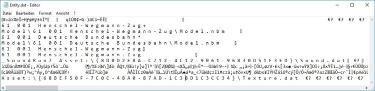

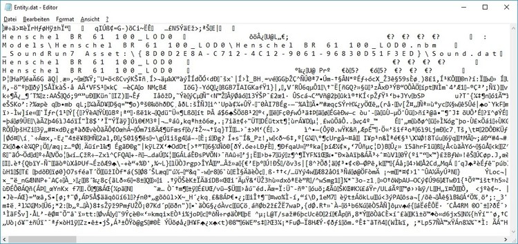

Bild 05:  Datei "Entity.dat" zur Stromliniendampflok 61 001

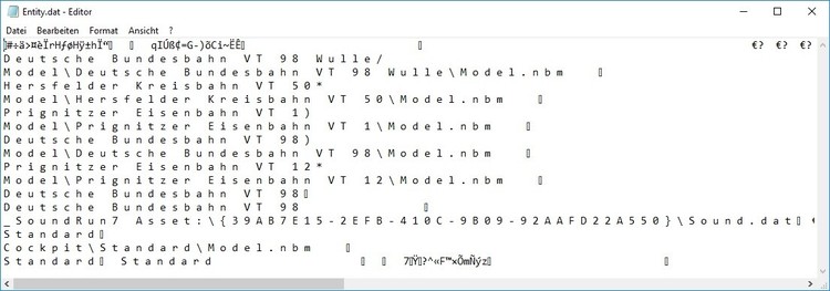

Bei der Datei "Entitiy.dat" werden am Anfang in Klarschrift unter anderem die Bezeichnung des Modells, die Lokalisierung der nbm-Datei innerhalb der mbe-Verzeichnisstruktur und ein Hinweis auf die Sounddatei mit Content-ID aus dem Online-Katalog für die Realisierung des Dampfgeräuschs ausgegeben. Dies sind Metadaten, die sich entweder auf eine Variation des Modells beziehen (hier ist es eine einzige Variation), oder die für alle Variationen gleichermaßen gültig sind.

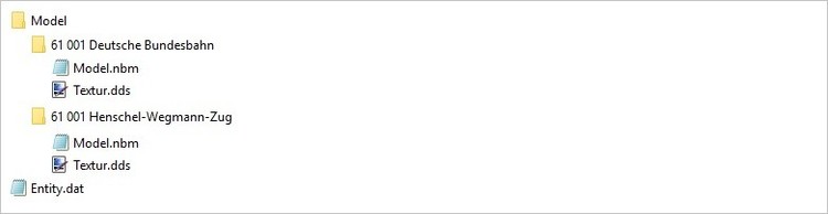

Bild 06:   Interne Verzeichnis- und Dateistruktur von mbe-Dateien

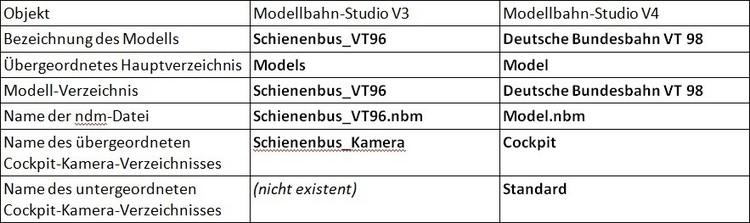

Hierbei ist zu beachten, dass die Modellbahn-Studio-Versionen V3 und V4 beim Erzeugen einer mbe-Datei für die hier relevanten Verzeichnisse und Dateien unterschiedliche Bezeichnungen verwenden. In der folgenden Tabelle wurde beispielhaft der Schienenbus aus Bild 06 herangezogen:
Bild 07:   Vergleich wichtiger Bezeichnungen in den Versionen V3 und V4 des Modellbahn-Studios

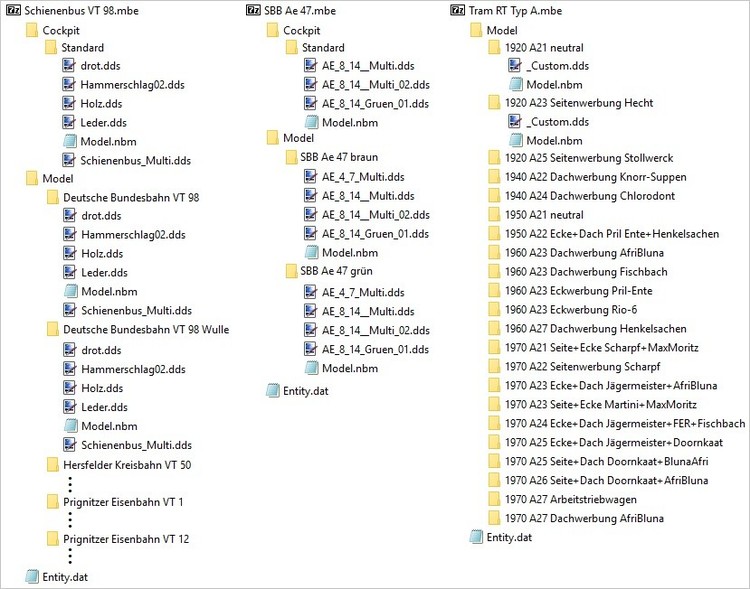

Die als Basis für die Herstellung der Varlist für die Dampflok 61 001 herangezogene mbe-Datei wurde im Modellbahn-Studio V3 hergestellt, weshalb in der in Bild 05 auszugsweise gezeigten Entity.dat die dort verwendeten Bezeichnungen enthalten sind. Varlist-Dateien können aber erst mit V4 erzeugt werden, sodass hier die Bezeichnungen aus Bild 06 zu berücksichtigen sind.
Im Hauptverzeichnis "Model" der in Bild 06 abgebildeten Verzeichnis- und Dateistrukturen findet man nun für jede Variation ein separates Unterverzeichnis, in welchem sämtliche  Variations-spezifischen Daten abgelegt sind. Die Bezeichnungen dieser Verzeichnisse entsprechen exakt den Variations-Bezeichnungen innerhalb des Modells im Modellbahn-Studio.
1259658796_08Variationen-AuswahlimModellbahn-Studio.jpg.8be8f5d90cac5624650ca52f840a93d9.jpg
Bild 08:   Variationen-Auswahl-Listen im Modellbahn-Studio
Jedes Variationen-Verzeichnis enthält genau jene nbm-Datei und die zugehörigen Texturen im dds-Format, welche für diese Variation relevant sind. Wurden wie beim Schienenbus oder der Ae 4/7 die Variationen aus einem Modell nur durch "Tausch" von Texturen hergestellt, müssen die Texturen - wie in dem früheren Beitrag beschrieben - dieselben Namen wie die Original-Texturen verwenden, und auch die nbm-Datei bleibt dieselbe. Entsprechend sieht man hier in der obigen Übersicht identische Textur-Bezeichnungen (tatsächlich für unterschiedliche Texturen) und auch dieselbe nbm-Dateibezeichnung (hier ist es sogar dieselbe Datei).

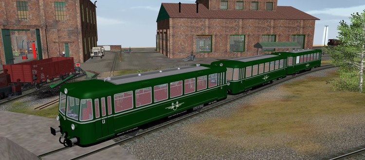

Beim Beispiel des Trambahn-Triebwagens in der Spalte ganz rechts wird zwar für die nbm-Dateien auch immer derselbe Name verwendet (so vom Modellbahn-Studio generiert). Aber hier sind in den Dateien teilweise wirklich unterschiedliche Modelle realisiert.
Bei den Modellen des Schienenbusses und der Ae 4/7 kommt noch jeweils ein "Cockpit"-Verzeichnis dazu, welches das Modell (nbm-Datei und Texturen) für die Darstellung der Cockpit-Ansicht enthält. Beim Straßenbahn-Modell wurde keine Cockpit-Ansicht realisiert, weshalb hier dieses Verzeichnis fehlt.
Das Cockpit-Verzeichnis gibt es - wenn vorhanden - nur einmal. Es kann also für alle Variationen des Modells nur eine gemeinsame Cockpit-Ansicht bereitgestellt werden. Dies erklärt insbesondere, warum die braune Variante der Ae 4/7 in der Cockpit-Ansicht eine grüne Innenwand und grüne Instrumente besitzt, während diese, wenn man sich mit einer anderen Kamera dem Führerstand nähert, eine hellgraubraune Farbe besitzen.
Auch die Datei "Entity.dat" gibt es für das gesamte Modell nur einmal. Sie enthält die "Metadaten" für das gesamte Modell, worin insbesondere die Referenzen auf die einzelnen Variations-Verzeichnisse enthalten sind.
Werfen wir einen kurzen Blick auf einige nbm-Dateien und die Entity.dat-Dateien der oben aufgelisteten mbe-Modelle:
Bild 09:   Ausschnitt aus nbm-Datei einer Schienenbus-Variation
Die nbm-Datei für die erste Variation des Schienenbusses enthält neben den Referenzen auf die Schienenbus-Texturen auch die Referenzen auf die x-Dateien für die LoD-Stufen auf dem Rechner des Erbauers. Bei den nbm-Dateien für die anderen (neu hinzugekommenen) Schienenbus-Variationen sind diese x-Datei-Referenzen genauso wenig enthalten wie bei den nachfolgenden nbm-Datei-Beispielen.  Ich kann das nur feststellen, aber nicht erklären.
Bild 10:   Ausschnitt aus nbm-Datei einer Ae 4/7-Variation
Die Ae 4/7-Modelle enthalten zusätzliche Animationen _AnimRun, _AnimRunPositive und _AnimRunNegative, die vom Modellbahn-Studio beim Starten der Lok automatisch aktiviert und beim Anhalten wieder deaktiviert werden. Zu jeder Animation sind zusätzlich jene mit einem Namen versehenen Baugruppen aufgelistet, welche jeweils animiert werden sollen.

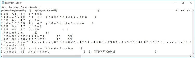

Bild 12:   Ausschnitt aus Entity.dat für Schienenbus-Varlist
Die Datei "Entity.dat" listet für jede enthaltene Variation deren Bezeichnung und ihre Lokalisierung innerhalb der mbe-Verzeichnisstruktur auf.  Selbiges gilt für das Cockpit-Modell mit der Bezeichnung "Standard", das es - sofern wie hier vorhanden - nur einmal gibt und auf alle Variationen gleichermaßen angewendet wird. Ferner ist bei diesem Modell auch eine Sound-Datei aus dem Online-Katalog mit der zugehörigen Content-ID aufgelistet.
Bild 13:   Ausschnitt aus Entity.dat für Ae 4/7-Varlist

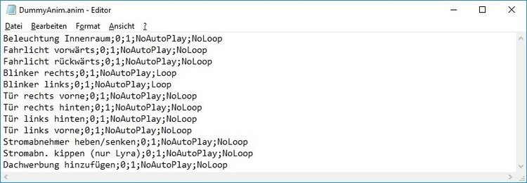

In der "Entity.dat" für das Modell der Ae 4/7 kommt noch eine Auflistung aller eingerichteten Animationen hinzu.

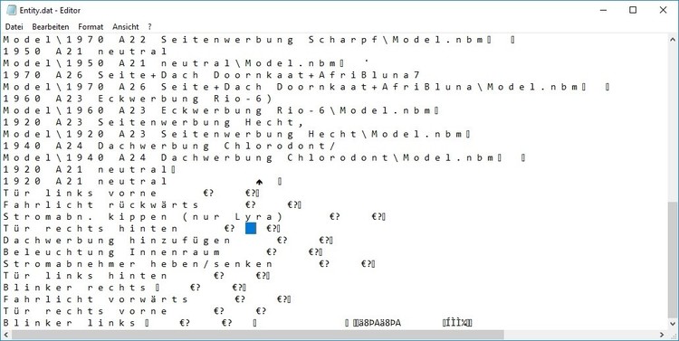

Bild 14:   Ausschnitt aus Entitiy.dat für Straßenbahn-Varlist
In der "Entity.dat" für den Straßenbahn-Triebwagen fehlen die Referenzen auf die Cockpit-Kamera und die Sound-Datei, weil beides für dieses Modell nicht eingerichtet ist. Ansonsten entspricht die Struktur der "Entity.dat" den vorangehenden Beispielen (die Liste der enthaltenen Variationen ist hier aufgrund ihrer Menge von oben her abgeschnitten).

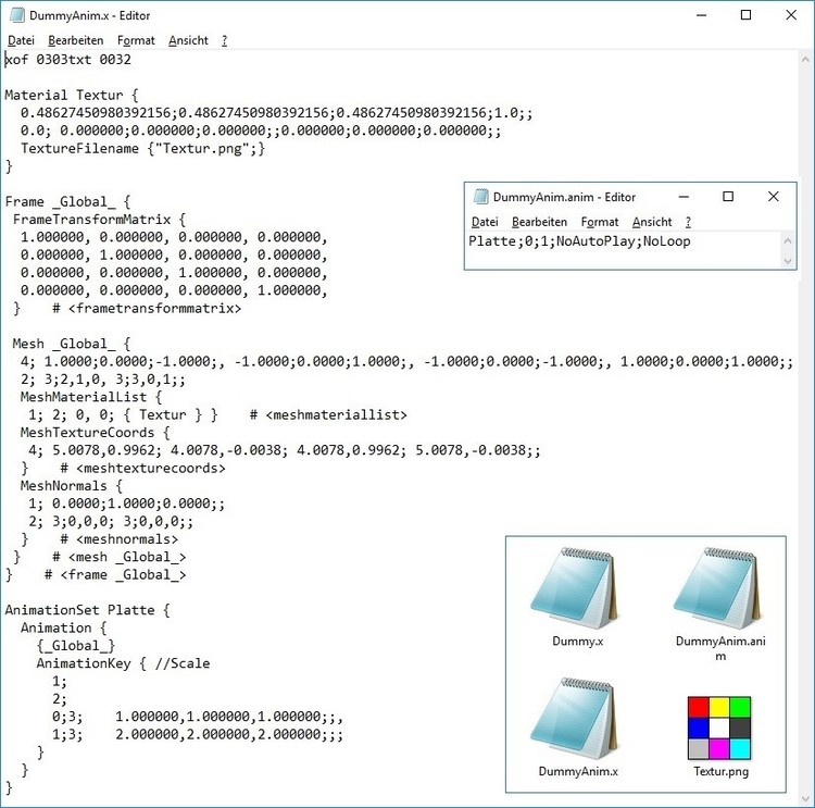

Erstellen eines Platzhalter-Modells

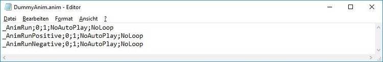

Mithilfe des verwendeten 3D-Konstruktionsprogramms (Sketchup, Blender usw.) wird ein minimalistisches Modell erzeugt (es genügt eine einfache quadratische Fläche). Die erzeugte x-Datei heiße beispielsweise "Dummy.x". Wenn die zu einer Varlist zusammenzufassenden Modelle Animationen besitzen, muss in die x-Datei um eine simple AnimationSet-Definition ergänzt werden. Im nachfolgend abgebildeten Beispiel ist dies eine Skalierung des gesamten Modells, welches mit der Bezeichnung "_Global_" des gesamten Objekts versehen wurde:
Bild 15:   Dateien des Dummy-Projekts
Die hier abgebildete  um die AnimationSet-Definition ergänzte x-Datei wird zur Unterscheidung gegenüber der x-Datei ohne AnimationSet-Definition mit "DummyAnim.x" bezeichnet. Für die Variante mit Animation wird zusätzlich noch eine anim-Datei benötigt die entsprechend mit "DummyAnim.anim" bezeichnet wird. Zusammen mit der Texturdatei ist hiermit die Voraussetzung geschaffen, um hieraus Platzhalter-Varlist-Objekte mit und ohne Animation erzeugen zu können.
Diese x-Dateien werden später mithilfe einer Varlist-Datei für alle Variationen, die in der zu erstellenden mbe-Datei enthalten sein sollen, in das Modellbahn-Studio hochgeladen und das so erstellte Modell dann als mbe-Datei exportiert. Diese Datei enthält dann eine "Entity.dat"-Datei

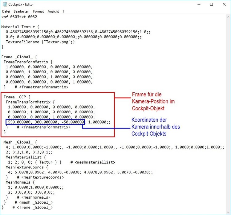

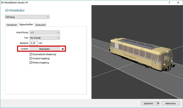

Sollten die zu erzeugenden Modell-Variationen eine Cockpit-Kamera und/oder eine Rauchentwicklung besitzen, müssen die entsprechenden Einträge in der jeweiligen x-Datei ergänzt werden:
Bild 16:   x-Datei für das Cockpit-Objekt (für die Anzeige mit der Cockpit-Kamera)
Wenn das Modell (mit allen Variationen) eine vom Erbauer des Modells erstellte Cockpit-Ansicht (für die Cockpit-Kamera-Ansicht) enthalten soll, wird hierfür eine weitere x-Datei benötigt, die als zusätzlichen Frame den "_CCP"-Frame enthalten muss.

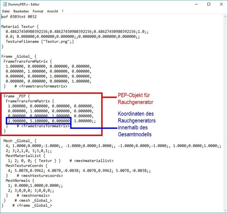

Soll im zu erzeugenden Modell eine Rauchentwicklung integriert sein (und das ist in unserem Dampflok-Modell sehr wohl relevant), muss die als Platzhalter hochzuladende x-Datei einen "_PEP"-Frame enthalten:
538662066_18PEP-ObjektfrRauchgenerator.thumb.jpg.52cbf7fbb20c0a0686dfca9da5432344.jpg
Bild 18:   PEP-Objekt für Rauchgenerator

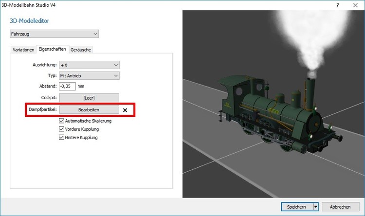

Aufgrund dieses Frames wird beim Hochladen der x-Datei in das Modellbahn-Studio bei den Eigenschaften im 3D-Modelleditor eine zusätzliche Eigenschaft "Dampfpartikel" angezeigt, die nun dort konfiguriert werden kann.
1417840736_19Dampfpartikelim3D-Modelleditor.thumb.jpg.ab98ecfa4adbb493a3a0a02e8c4b34de.jpg
Bild 19:   Eigenschaft Dampfpartikel im 3D-Modelleditor

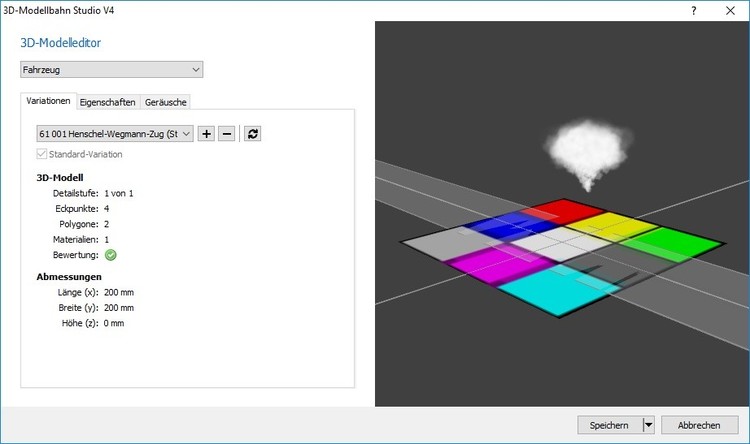

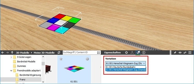

Jetzt kann das Platzhalter-Modell in das Modellbahn-Studio (beim vorliegenden Beispiel als Fahrzeug) hochgeladen werden:
1189224394_21Platzhalter-Modellim3D-Modelleditor.thumb.jpg.f19108efd479f3cf70841ebec0f63247.jpg
Bild 21:   Platzhalter-Modell im 3D-Modelleditor

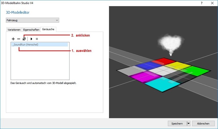

Erwartungsgemäß sieht man hier nur das Quadrat des Dummy-Modells. Aufgrund des "_PEP"-Frames in der x-Datei sieht man aber auch schon eine Rauchfahne, die man nun noch über die Einstellung "Dampfpartikel" aus Bild 19 konfigurieren kann.
Bild 22:   Sound-Zuweisung

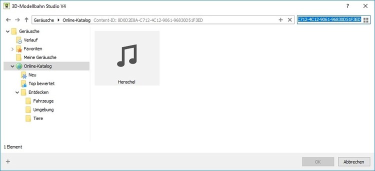

Ferner besitzt die Ursprungslok ein Dampfgeräusch, das mit übernommen werden soll. Hierzu markiert man den zunächst ohne Klammer da stehenden Eintrag "_SoundRun" und klickt dann darüber den "Verändern"-Button an. Man kann nun ein Geräusch aus dem Online-Katalog zuweisen. In Bild 05 waren die Metadaten für die originale Stromliniendampflok 61 001 abgebildet, die insbesondere als Sound-Referenz die Content-ID 8D0D2E8A-C712-4C12-9061-96830D51F3ED enthielten.
Bild 23:   Dampf-Sound "Henschel"
Gibt man diese als Suchbegriff ein, bekommt man sofort das zugehörige Geräusch angezeigt und kann dieses auswählen. Die Auswahl wird dann hinter dem Schlüsselwort "_SoundRun" in Klammern angezeigt (siehe Bild 22). Das "Platzhalter"-Modell kann nun im Modellbahn-Studio abgespeichert werden und zeigt nach seiner Platzierung auf der Bodenplatte auch korrekt die spezifizierten Variationen an.
1255173786_24VaiationendesPlatzahlter-Modells.thumb.jpg.b9e02d4ccd4a85d198739f3b3fdabfff.jpg
Bild 24:   Variationen des Platzhalter-Modells
Wenn man die Fläche nun auf dem Gleis in Bewegung setzt, fängt sie auch zu qualmen an!

Bild 26:   Inhalt der neuen Datei Entity.dat
Die dort vorgefundene Verzeichnisstruktur und die Referenz darauf in der Datei "Entity.dat" stimmen nun schon mit der Zielkonfiguration überein. Lediglich die Dateien in den Variationsverzeichnissen (nbm- und dds-Dateien) repräsentieren noch das Platzhalter-Modell und müssen durch die entsprechenden Dateien aus den mbe-Dateien des originalen Dampflok-Modells und der daraus abgewandelten Variation im Bundesbahn-Look ersetzt werden:

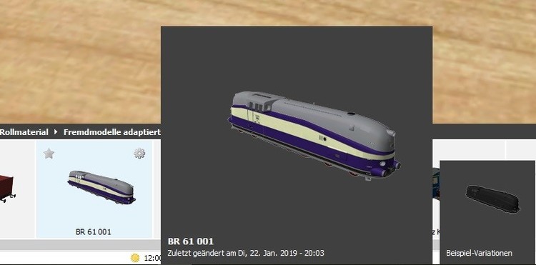

Das Ergebnis kann man danach direkt in der Katalog-Vorschau betrachten:
1287593175_28Ergebnis-VarlistinderKatalog-Vorschau.thumb.jpg.666704ce22fea00b1141dc7f22fe712c.jpg
Bild 28:   Ergebnis-Varlist in der Katalog-Vorschau

  1. In der x-Datei (Bild 18) neue Koordinaten für den Rauchgenerator eingeben.
  2. Das im Modellbahn-Studio (hoffentlich) noch vorhandene Platzhalter-Modell durch erneutes Hochladen der varlist-Datei überschreiben (hierdurch bleiben alle Konfigurationsparameter erhalten).
  3. Neu generiertes Platzhalter-Modell als mbe-Datei exportieren und in zip-Datei umwandeln.
  4. Datei "Entity.dat" in die Datei- und Verzeichnisstruktur für das endgültige Modell aufnehmen (alte "Entity.dat" überschreiben).
  5. Datei-und Verzeichnisstruktur mit neuer "Entity.dat" zu zip-Paket verschnüren und in mbe-Datei umwandeln.
  6. mbe-Datei erneut in das Modellbahn-Studio importieren.
Leider gibt es keinen kürzeren Weg, um einen ursprünglich an falscher Position sitzenden Rauchgenerator an die richtige Stelle zu bugsieren. Aber meistens hat man den "Richtigen" Austrittspunkt nach spätestens 3 bis 4 Iterationsschritten gefunden.
Vorgehen bei Modellen mit Animationen
Besitzen die Einzelmodelle, die zu einer "Varlist" zusammengefügt werden sollen, Animationen (diese müssen für alle Variationen die gleichen sein, weil sie nur einmal in der Datei "Entity.dat" definiert werden), muss die für das Platzhalter-Modell verwendete x-Datei eine "primitive" AnimationSet-Definition enthalten (wie in Bild 15 gezeigt). Es genügt hier, "irgend eine" AnimationSet-Definition anzugeben, da sie selbst im Modell nicht ausgewertet, sondern durch die Animations-Definitionen im "richtigen" Modell ersetzt werden.
In der dazu gehörenden anim-Datei müssen die in der Datei "Entity.dat" des Original-Modells vorgefundenen Animationen berücksichtigt werden (siehe beispielhaft die Bilder 10 und 11). Für diese beiden Beispiele müssten für die Erstellung des entsprechenden Platzhalter-Modells folgende anim-Datei-Inhalte definiert werden:
Bild 29:    anim-Datei für das Beispiel Ae 4/7
Bild 30:   anim-Datei für das Beispiel Straßenbahn-Triebwagen
Dass hier für alle Animationen immer die Zustände 0 und 1 als Anfangs- und Endposition angegeben sind, liegt daran, dass die AnimationSet-Definition aus Bild 15 nicht mehr Zustände besitzt. Dies macht aber nichts aus, weil es bei dem Platzhalter-Modell auf Datei-Inhalte bezogen nur auf den korrekten Inhalt der Datei "Entity.dat" ankommt. Und dort werden nur die Animations-Namen, aber nicht deren Start- und Endpositionen aufgelistet. Wichtig ist nur, dass über die Animations-Referenzen in der Datei "Entity.dat" die in den letztendlich übernommenen nbm-Dateien der Original-Modelle enthaltenen Animationen, die dort mit den "richtigen" Anfangs- und Endpositionen implementiert sind, korrekt identifiziert werden.
Die Animations-Referenzen wären dann für die beiden genannten Beispiele in der mit dem Platzhalter-Modell erzeugten Datei "Entity.dat" wie in den Bildern 13 und 14 dargestellt abgelegt.
Bearbeitet von BahnLand

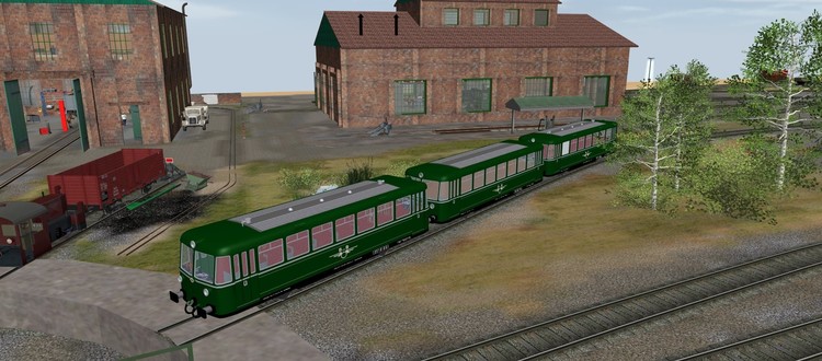

ich bin mir nicht sicher ob es den Schienenbus in der Farbgebung gegeben hat. Ich hab leider nur Fotos des creme blau farbenen gefunden. Ich glaube aber mich erinnern zu können das ich so einen ein oder zweimal als Kind gesehen hab. Ich hab drei Stunden versucht den creme blauen hinzubekommen, das ist leider nicht möglich, da die Textur von Seehund aus ca 200 Flächen besteht die alle die gleiche ( originla rot) Textur aufweisen. Ich bekomm, egal was ich machen nur ein bayrisches Rautenmuster raus.
Sollt er euch als Farbvariation trozdem gefallen, Schick ich ihn an Bahnland der in dann in den Katalog ladet. Das wird aber sicher einige Zeit dauern weil er noch mit meinen Texturen der Köfs und seinen Variationen dazu beschäftigt ist, und wenn man oben im Bericht liest welche Arbeit das macht, muss man halt etwas Gedult aufbringen.
MfG Hans
Hallo Hans,
die neue Farbgebung des österreichischen Schienenbusses ist Dir zwar sehr gut gelungen (y), aber ich glaube nicht, dass es den in dieser Farbgeung tatsächlich gegeben hat. denn nach dieser Quelle wurde bereits 1955 für alle Triebwagen (außer dem 4010) die beige-blaue Einheitslackierung eingführt. Und die ersten Schienenbusse der Reihe 5081 wurden an die ÖBB erst 1964 ausgeliefert.
Grün waren hingegen die 5070, die jedoch bereits 1956-1960 ausgemustert wurden.
servus hans ( @pfjoh ),
mir gefällt das grüne wirklich super gut ... dafür gibt es daumen (y) ...sollte auf jeden fall mit in katalog genommen werden ... gruß schlagerfuzzi
Hallo Bahnland und alle andreren
Danke für das Lob.
Ja genau das Ding war es . Ich wuchs in Wien neben der damals neu gebauten Verbindungsbahn zwischen Wien Landstrasse und Südbahnhof auf. Daneben wort wörtlich die Gleise lagen in einen Einschnitt und zwischen dem Haus und den Gleisen war nur ein Fussgängerweg und 4-5m Höhenunterschied. Heute sieht es da so aus wie am Foto. ( auf der Brücke wo das Foto enstand verbrachte ich mit meinen Opa viele viele Stunden gg) Ich erinnere mich gut wenn ein Güterzug mit einer 50er oder 52 die Steigung hochführ, war meine Oma immer sehr schnell unterwegs um die Fenster zu schließen gg. And dieser Strecke, unterhalb des Südbahnhofs zweigte die Wolfstalbahn ab, mit einen kleinen Bahnhof, ( heute Flughafenline) und dort sah mann alles an Loks was irgendwo in Wien übrig geblieben war unter anderen 1072, 1280, 1180, 1161 um nur einige zu  nennen, und auch den 5070.
Ich hoffe es stört euch nicht wenn es den Schienebus in Tannengrün nie gab wie wir jetzt wissen. Aber vieleicht baut ja einer unserer Spezialisten nochmals einen,mit einer Tauschtextur die einige Variationen zulässt.
MfG Hans
Ps das Foto ist zwischen der Station Wien Mitte und Wien Rennweg aufgenommen, rechts im Bild wäre das Haus wo ich aufgewachsen bin.

grundsätzlich lässt sich beim Hochladen eines Modells der Rauch/Dampf nur dann konfigurieren, wenn bereits im Modell selbst ein "_PEP"-Objekt eingebaut worden ist. Dies ist beispielsweise bei der Köf von @HOKLBU der Fall, aber nicht bei jener von @Franz. So lässt sich beim ersten Modell beim Hochladen eine leichte Abgasfahne konfigurieren, was beim zweiten Modell nicht möglich ist.
Ist bei einem Modell ein "Rauchgenerator" konfiguriert, kann man beim Hochladen einmalig festlegen, ob dieser generell aktiviert oder unterdrückt werden soll. Ist er unterdrückt, verhält sich das Modell später so, als wenn der "Rauchgenerator" überhaupt nicht im Modell enthalten wäre. Wurde er jedoch beim Hochladen aktiviert und konfiguriert, tritt er immer automatisch in Aktion, wenn das Modell "fährt", und schaltet sich wieder aus, wenn das Modell "steht". Eine Steuerung des im Modell implementierten "Rauchgenerators" durch den Benutzer ist nicht möglich (das Verhalten des Rauchgenerators ist also im Prinzip dasselbe wie das Verhalten einer mit "_AnimRun" bezeichneten Animation - sie kann daher vom Benutzer auch nicht "abgeschaltet" werden).
Eine vom Benutzer steuerbare Rauch- oder Abgasentwicklung, kann man nur dadurch realisieren, dass man aus dem Online-Katalog einen "Partikeleffekt" auf die Platte zieht, entsprechend konfiguriert und dann mit dem Fahrzeug an der richtigen Position verknüpft. Dieser Rauch- oder Abgas-Effekt lässt sich dann vom Benutzer von Hand (über das Eigenschaftsfenster des Partikeleffekts) oder auch über die Ereignisverwaltung steuern (an- und abschalten).
So - und nun kommt die entscheidende Frage:
  • Soll ich den "Rauchgenerator" in die Köf-Lok mit einbinden? Dann muss ich zwingend das Modell von @HOKLBU als "Ausgangslok" hernehmen.
  • Oder soll ich den "Rauchgenerator" ganz weglassen? Dann könnte ich auch die Lok von @Franz als Basis-Modell hernehmen.
Ich würde persönlich in beiden Fällen das Modell von @HOKLBU bevorzugen, weil bei diesem die gewölbten Obeflächen geglättet sind (also keine Knicklinien aufweisen), man für die Anschriften an den Seitenwänden eine separate Textur zur Verfügung hat, die dann nicht wie bei dem Texturausschnitt aus der von beiden Modellen genutzten "Haupt"-Textur nochmal an "falscher" Stelle auftritt (siehe Bild), und es zusätzlich das Modell von @HOKLBU auch noch als Variante mit nur 2 Lampen an beiden Lok-Enden gibt (sowohl die Reichsbahn-Loks als auch die österreichischen Köfs hatten offenbar kein drittes Spitzenlicht).
Ich werde an @Neo (sobald ich das Modell mit den dort zusammengefassten Variationen fertiggstellt habe) nur eine dieser beiden Varianten übergeben, da es wenig Sinn macht, dasselbe Modell in zwei verschiedenen Realisierungs-Ausprägungen in den Online-Katalog zu stellen. Sollte nach Eurer Vorstellung (von Dir und den anderen potentiellen Nutzern dieser Lok) lieber die Lok von @Franz als Basislok hergenommen werden, gebt mir bitte Bescheid. Noch kann ich mich für das eine oder das andere Modell als Basislok entscheiden. Sonst werde ich die Loks von @HOKLBU als Basismodelle (mit 2 und 3 Stirnlampen) hernehmen.

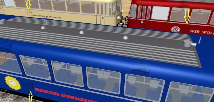

Ich wollte aus dem Schienebus noch den Indusi Messwagen machen. ... An dem Schienebus wurden aber zwei Fenster auf jeder Seite verschlossen. Dachte mir eigendlich das eine Textur für die Fenster da sein müste, ist aber nicht?? Oder geht da mal wieder was an mir vorbei?
Der Karosserie-Teil des Modells ist bei den Fenstern durchbrochen, und die Fenster selbst sind mit einer Transparenzfläche unterlegt, wobei die Transparenz den Fensterflächen direkt zugewiesen wurde und nicht Teil einer Textur ist. Damit hast Du mit Deinem Vorhaben "schlechte Karten". Denn Du kannst die Fensterfläche mit keiner Tauschtextur "verschließen", und Du kannst auch die "Transparenz-Farbe" nicht ersetzen. Dein Indusi-Messwagen wird also, wenn Du ihn trotzdem verwirklichen möchtest, immer die volle Fensterzahl besitzen. Außerdem wirst Du die Seitenbeschriftung nicht anbringen können, weil die in der Seitenwand eingelassenen Lüftungsgitter durch einen anderen Teil der Textur eingefärbt sind, und daher das Schriftmotiv nicht über die Lüftungsgitter hinweg aufgebracht werden kann ...
1126696451_12LftungsgitterbeimSchienenbus.thumb.jpg.99bf01f1ee6e720640432ba5c23a61c5.jpg
... - es sei denn, Du platzierst die Beschrifungen auf der Tauschtextur immer so, dass das Lüftergitter jeweils immer gerade in die freie Lücke passt oder außerhalb liegt.
Hallo Bahnlamd
Hallo Danke
Na wenn sich das LOGO der Kreisbahn ausgeht ginge der Indusi Schriftzug sich auch aus. Na mal sehen wie das aussieht mit allen Fenstern.Vieleicht fällt mir was ein.
MfG Hans
Hallo Hans,
der Schriftzug der Hersfelder Kreisbahn hätte eigentlich größer hingehört. Ich habe ihn aber dann bewusst verkleinert, um nicht mit dem Lüftungsgitter in Konflikt zu kommen.
