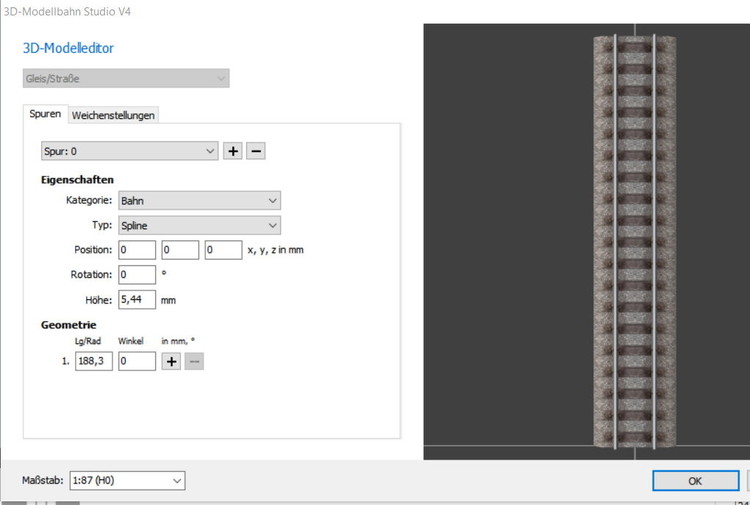

TeddyKai Geschrieben 27. Juni 2019 Autor Geschrieben 27. Juni 2019 JUHU Ihr lieben, Jetzt habe ich es sogar gerafft wie das alles funktioniert mit den Lampen/Taster und dem Automatic betrieb. Man war ich ein Dussel, das ist ja sogar bei meinen Anlagen die Programiere in der Firma; nur da habe ich dann den Taster als Transparent über meine Schrift gelegt und so Funktioniert es egal wo man den Taster drückt. Aber ich habe immer Noch das kleine Problem mit den Gleisen zu selektieren bzw zusammen zu fügen damit es ein Gleis ergibt. Wie geht das den genau ??? Selektieren geht nicht / Gruppieren geht auch nicht / und wenn ich all die Gleise an Klicke und den Gleiseditor auf machen möchte gbt es Ihn garnicht . Was mache ich falsch ??? Vielleicht liegt es daran das ich die Version 4 habe ??? Bitte helft einen armen TECHNIKER weiter
Henry Geschrieben 27. Juni 2019 Geschrieben 27. Juni 2019 Hi, zum Gleiseditor geht es hier: Gleis markieren und Bearbeiten wählen, schon bist Du im Gleiseditor ... und kannst neue Spuren mit mehreren Geometrie-Teilen erfinden und diverse Spuren zu verschiedenen Weichenstellungen (Fahrwegen) zuordenen. Bitte studiere hierzu die Beispiele von Henrys virtuelle Trassen Viele Grüße von Henry
TeddyKai Geschrieben 27. Juni 2019 Autor Geschrieben 27. Juni 2019 JUHU Henry Happy DAnke Dir, das ist ja total einfach, sollte vielleicht mal mein Techniker Denken ausschalten dann wird es alles besser gehen . LG Kai
