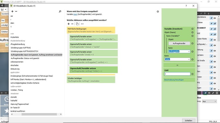

Andy Geschrieben 20. Juli 2019 Geschrieben 20. Juli 2019 (bearbeitet) ich habe auch noch was gefunden. Nach dem Ändern der Bezeichnung einer Objektvariablen hat er überall erstmal nur den alten Namen drin, mit dem er auch arbeitet (hier 'Auftrag' des Objekts 'Auftragshandler'. Der neue Name ist 'Auftraggeber'.) Ist das erste eine Zuweisung, legt er den natürlich neu an und keiner merkt den Fehler. Liest er zuerst, sind wir wohl wieder am Nil. Im Bild habe ich die ersten beiden Zugriffe korrigiert, dann haben wir die, wie's unkorrigiert ist. Schaut man sich solch eine Zuweisung mal an, hat er dort den neuen Namen in der Auswahlliste (!), den alten nicht mehr. Jetzt muß man irgendwie Glück haben, an die richtige Stelle zu klicken. Dann übernimmt er es auch. Ansonsten bleibt er da recht hartnäckig. Schaltet man auf Lua, sieht man, dass er wirklich den alten Namen verwendet. Noch ein Wunsch: Wie bereits erwähnt, arbeite ich öfters mit einer Objektvariable Status, die dann einen Texteintrag bekommt. Es wäre schön, wenn wir im Suchfenster auch eine Klasse 'Strings' hätten und nach derlei Texten suchen können. Texte im Code lassen sich derzeit nicht finden. Gruß Andy p.s.: die sichere Klicksequenz um den Namen doch anzupassen: erst einen anderen Namen auswählen, abklatschen, und dann nachkorrigieren. Bearbeitet 20. Juli 2019 von Andy p.s.

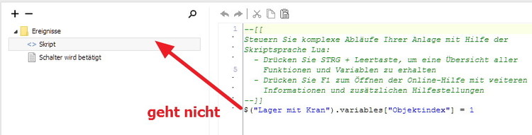

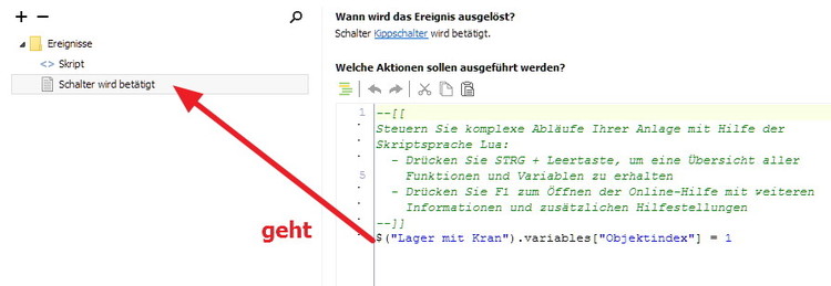

EASY Geschrieben 21. Juli 2019 Geschrieben 21. Juli 2019 Hallo @Neo ... warum geht eine Objektvariaben-Zuweisung (ich möchte die Variable prinzipiell erstellen) an dieser Stelle nicht? ... sondern nur in einem Ereignis... Gruß EASY
Neo Geschrieben 21. Juli 2019 Autor Geschrieben 21. Juli 2019 Hallo, vor 23 Stunden schrieb EASY: hier wäre eine Auswahlliste (bei vielen) Variablen bestimmt hilfreich das stimmt, so eine Liste gibt es in Lua noch nicht. Ich werde mir hier etwas einfallen lassen. vor 21 Stunden schrieb Andy: The following functions were deprecated in the mathematical library: atan2 Das war mir bisher auch neu, dass es atan2 früher gab und jetzt in atan integriert wurde. @EASY was die grundlegenden mathematischen Funktionen angeht, hast du im Studio vollen Zugriff auf alles was Lua anbietet. vor 21 Stunden schrieb CC.SDL: Aber ich habe vielleicht einen Beitrag für den neuen Katalog. Hast du die Texturen selber erstellt? Wenn ja, dann kann ich diese gern mit in den Katalog aufnehmen, schick sie mir einfach an die E-Mail, die hier unten auf der Kontakt-Seite angezeigt wird. vor 18 Stunden schrieb Andy: Es wäre schön, wenn wir im Suchfenster auch eine Klasse 'Strings' hätten und nach derlei Texten suchen können. Texte im Code lassen sich derzeit nicht finden. Gern erweitere ich die Suche nach Variablennamen. vor 14 Stunden schrieb EASY: sieht das nun Lua nicht so eng? ...oder wie ist das zu verstehen? Ich wusste das bisher auch nicht. Meine Code-Completion-Liste bildet nur die offizielle Lua-Docu nach, dort taucht atan2 nicht auf. Schaut man allerdings in den Code, sieht man, dass Lua diese Funktionen doch noch anbietet. Es handelt sich also vorwiegend um eine Kompatibilität alter Skripte. Neue Skripte sollten nur die offiziellen Befehle verwenden, da es durchaus sein könnte, dass die alten Funktionen in neuen Lua-Versionen rausfliegen. vor 3 Stunden schrieb EASY: warum geht eine Objektvariaben-Zuweisung (ich möchte die Variable prinzipiell erstellen) an dieser Stelle nicht? Weil Code in den Modulskripten bei jeder Kompilierung der Skripte ausgeführt wird, und das mitunter beim Laden der Anlagen geschieht, wobei die Anlage noch gar nicht vollständig vorliegt. Auch werden die Skripte bei jeder Änderung der EV neu kompiliert. Wenn du etwas einmalig und kontrolliert initialisieren willst, solltest du den Weg über ein konkretes Ereignis gehen. Viele Grüße, Neo
