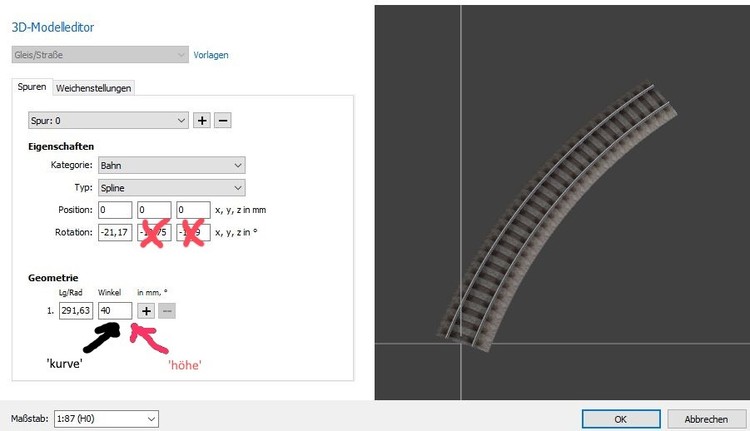

metallix Geschrieben 25. Juli 2019 Geschrieben 25. Juli 2019 (bearbeitet) Am 25.7.2019 um 11:19 schrieb ralf3: Thema Virtuelle verkehrswege: Was mach ich falsch? rätselnde Grüße, Ralf Erweitern Hi Ralf Im grunde nix. System-/ design-bedingt haben die verschiedenen modelle von befahrbaren verkehrswegen verschiedene hoehen. Bei den strassen liegt diese z.b. genau 2.5mm ueber 0. Am einfachsten ist wirklich die befahrbaren verkehrswege modelle ihrer fahrspuren zu entledigen und sie danach auf die hoehenlage der virtuellen verkehrswege (oder umgekehrt) auszurichten. Cheers Tom Bearbeitet 26. Juli 2019 von metallix c

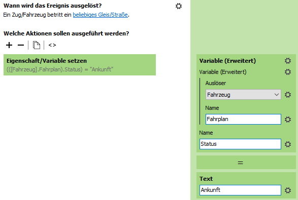

Andy Geschrieben 28. Juli 2019 Geschrieben 28. Juli 2019 Ich meine eine Lücke gefunden zu haben: vehicle.variables["Fahrplan"].variables["Status"] = "Ankunft" Die Lok hat gerade ein Gleis betreten, hat eine OV namens "Fahrplan", die vom Typ Objekt ist! Das dort eingetragene Objekt hat eine Text-OV "Status". Dieser soll "Ankunft" zugewiesen werden. Jetzt versuche das mal mit den Zahnrädchen einzustellen! Ich hab's nicht geschafft. Er geht irgendwie immer über Name und endet mit layout:GetEntityByName, aber dann gibt's ein Peng. Gruß Andy
Neo Geschrieben 28. Juli 2019 Autor Geschrieben 28. Juli 2019 Hallo, Am 27.7.2019 um 13:36 schrieb Andy: Ich hoffe Du verstehst aber, dass diese Frage ohne jene Hintergrundkenntnisse kommen mußte Erweitern ich habe auf diese Frage gewartet, auch weil die jetzige Implementierung noch nicht final sein muss. Ich denke, es wird hier noch Änderungen geben, sodass mindestens $ beim Laden von Modulskripten zur Verfügung steht. Auf jeden Fall wird das Verhalten am Ende im Wiki dokumentiert. Am 27.7.2019 um 15:36 schrieb ademes: Is there a way to apply the same value to a lot (list) of variables? Erweitern Yes, but only in Lua. Am 28.7.2019 um 07:49 schrieb Andy: Ich hab's nicht geschafft. Erweitern Viele Grüße, Neo
Andy Geschrieben 28. Juli 2019 Geschrieben 28. Juli 2019 Danke! Ich hatte da irgendwie immer Name* drin. Ich teste das mal. Bei dem dann entstandenen Ausdruck mit GetEntityByName war es merkwürdig. In einem Ereignis (Ankunft am Signal) hat er es geschafft. Im anderen Ereignis, Ankunft am Prellbock, stand genau das Gleiche drin, da kam nil-Fehler im Protokoll. Unterschied nur das Schlagwort des Gleises und andere Funktionen. Mit dem Lua-Ausdruck von oben ging's dann in beiden Fällen gut.

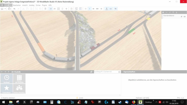

CC.SDL Geschrieben 1. August 2019 Geschrieben 1. August 2019 Hallo Freunde, heute hängt, bzw. friert permanent mein MBS ein. Einfach "keine Rückmeldung." Habe den Rechner neu gestartet x-mal, aber....schaut...
