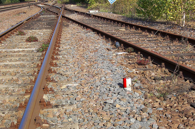

pfjoh Geschrieben 5. August 2019 Geschrieben 5. August 2019 (bearbeitet) vor 2 Stunden schrieb kdlamann: Hallo! Vielleicht fehlen diese Teile, weil es sich bei den meisten Anlagen um Modellbahnen handelt, "gebaut" um Spaß zu haben und nicht um Lehrmaterial für die Lokführerausbildung? Auf dem Bild des Weichengrenzzeichens fällt auch auf, dass dieses Zeichen sehr klein ist (vergleiche mit Schottergröße!). Außerdem sind bei allen Modelbahngleisen die Schienen zu hoch und bei den Rädern die Radkränze viel zu groß! Na und!? Viele Grüße kdlamann Schönen Tag Ja danke genau das war das gesuchte Wort Ja das meinte ich nur ist das bei der ÖBB ca 30cm hoch auf einen Holzpfahl. Und auf die Gefahr hin wieder mal eine auf den Deckel zu bekommen lieber kdlamann. Ich habs nicht gefordert sondern mal nachgefragt! Du must es ja nicht machen, aber du must auch nicht Lehrmeister spielen, denn wenn der Herr mal das neue Gleis von Bahnland in V5 sich ansehen würde wo er das schon korregiert hat mit der Schienenhöhe und sich mal den "Schotter klein" ansehen würde statt fertiges Gleis aufs Brett zu klatschen( was dein gutes Recht ist) wäre die Hälfte deiner Kritik schon mal weg.Und jeder der Kritik übt an Modellen die hier mühsam gebaut werden, der solls mal selber probiern.Jedem der das macht baut nachforscht, recherchiert wie was welche Maße hat dem stehe ich das Recht zu zu kritisieren. Der liebe Rest sollte drüber nachdenken was er schreibt. Punkt Ende MfG Hans Ps Ja manchmal nehm ich was persöhnlich Bearbeitet 5. August 2019 von pfjoh

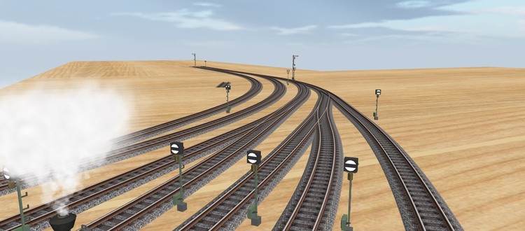

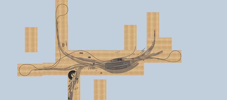

Berlioz Geschrieben 5. August 2019 Autor Geschrieben 5. August 2019 Hallo zusammen, ich versuche sehrwohl auch auf's Detail zu achten. Ebenso bin ich für Kritik offen. An den "Fliegenpilz" hab ich wirklich nicht mehr gedacht. Das Zeichen kannte ich früher auch nicht. Ich glaube h.w.stein hatte das mal im Forum erwähnt (bitte korrigieren, wenn das nicht stimmt). Aber es fehlen z.B. natürlich auch noch die Weichenlaternen, die Seilzugkästen und die Kästen mit den entsprechenden Umlenkrollen, sowie jegliches Gelände und Textur. Meine Bodenplatten befinden sich auch noch nicht in Endlage. Ich plane meine Anlage so, dass sie theoretisch nachgebaut werden könnte, also in N-Spur, weil ich in dieser Spurweite mit den Maßen vertraut bin, und ich nutze nur Weichen, die von den Herstellern auch angeboten werden und konstruiere mir im MBS keine neuen, ja, ja, Weinert hin oder her, da weiß ich nämlich auch nicht, wie fexibel die sind. Die Vorsignalankündiger stelle ich auch dichter auf als beim 1:1-Vorbild. Die Bedeutung des Weichengrenzzeichens ist mir bekannt, aber wo kommt es genau hin, auch an Weichen mit Signalen? Der Standort eines Sperrsignals zeigt doch genau, bis wo ein Zug stehen darf. Gruß, Berlioz
ralf3 Geschrieben 5. August 2019 Geschrieben 5. August 2019 vor 26 Minuten schrieb Berlioz: Die Vorsignalankündiger stelle ich auch dichter auf als beim 1:1-Vorbild Grins, mußt Du wohl auch schon. Oder Du hast nen guten Draht zu Deinen Nachbarn und fragst sie, ob Du in deren Wohnung nen Vorankündiger stellen kannst Ok, in N-Spur gehts auch noch im Nebenzimmer. 2 x 500m Hauptsignal-Vorsignal-Vorankündiger wären 2 x 3,125m also 6,25m in N-Spur. Wie sag ich immer: Kompromisse missen sein, es muss nur irgendwie glaubhaft aussehen. Selbst wenn man nen Adler neben nen ICE in den Bahnhof stellt...reicht ein Transparent über dem Bahnhofseingang: "Heute Große Nostalgietage".Irgendwie findet man immer eine Erklärung für anscheinend Unerklärliches. Grenzzeichen stehen grundsätzlich. Signale können versagen oder anderweitig aufgehoben werden. Grenzzeichen niemals es sei denn es waren Vandalen am Werk. Wieder so eine Erklärung. Grenzzeichen wurden von Eisenbahnsammlern gediebt. diebische Grüße, Ralf
Berlioz Geschrieben 5. August 2019 Autor Geschrieben 5. August 2019 Hallo Ralf, prima Idee, überall Polizeiwagen und die Beamten suchen die Elstern, die alle Grenzzeichen und Weichenlaternen entwendet und bei sich im Vorgarten aufgestellt haben. In der Ecke der Anlage dann ein kleiner Garten mit alle diesen Dingen. Spart viel Arbeit. Gruß, Berlioz
Berlioz Geschrieben 5. August 2019 Autor Geschrieben 5. August 2019 Hallo noch mal, Grenzzeichen an jeder Weiche, oder nur an Gleisen, auf denen auch Züge abgestellt werden?
ralf3 Geschrieben 5. August 2019 Geschrieben 5. August 2019 Immer und überall Berlioz. Grenzzeichen gehören zu einer Weiche. Aber auch hier Ausnahmen, wenn auch wenige. Wenn eine Weiche einer Fabrik gehört, also auf derem Gelände, dann ist das Aufgabe des Besitzers Grenzzeichen zu setzen oder nicht und wenn es eine Fabrik für Barbie-Puppen ist darf sie ihre Grenzzeichen auch pink anmalen. Auch bei Privat- oder Museumsbahnen ist es deren Bier. Aber Alles was Bahn AG oder Bundesbahn usw. ist und Weiche heißt hat Grenzzeichen. gezeichnete Grüße, Ralf

Berlioz Geschrieben 5. August 2019 Autor Geschrieben 5. August 2019 Jep, hab mir grad eins geöffnet. Ich entledige mich auch des Öffteren der Korinthen oder zähle die Nieten, aber da ich z.B. als Kind u.a. mit Fleischmann N Bettungsgleisen groß wurde, empfinde ich die MBS-Gleisbettung als Luxus. Für mich ist ein - zumindest nach meiner Auffassung - realistischer Fahr- und Rangierbetrieb wichtig. Das mit der Detailtreue und den Bordmitteln ist auch ein Problem bezogen auf den FPS. Ich hatte mal für mich eine Probeanlage erstellt. Ganz einfach: Zug durch Wald. Das ging ja gar nicht. Also plane ich jetzt im Modulsystem, nicht, um die Module zu trennen und anders wieder zusammenzustellen, sondern, um mir das ganze Gelände dazwischen zu ersparen. Planerische Grüße, Berlioz

ralf3 Geschrieben 5. August 2019 Geschrieben 5. August 2019 Sehr hübsch, mir gefallen die geschwungenen Bahnhofsgleise.
kdlamann Geschrieben 5. August 2019 Geschrieben 5. August 2019 Hallo! Wie wäre es damit? Die Größe kann durch die skalierung variiert werden. Das Grenzzeichen Ra 12 ist immer etwas unterschiedlich, hauptsache rot-weiß. Manchlal ist es sogar eine kleine Holzkonstruktion. Wenn es gefällt, werde ich es hochladen. Viele Grüße kdlamann
ralf3 Geschrieben 5. August 2019 Geschrieben 5. August 2019 Klar gefällt das. Es gibt so unendlich viele Kleinigkeiten die fehlen. verzückte Grüße, Ralf
kdlamann Geschrieben 5. August 2019 Geschrieben 5. August 2019 Hallo! ok, ich feile noch ein bischen, und dann lade ich es hoch! Übrigens brauche ich dringend mehr Marktstände und Teile für Kleingärten und so... kann ja nicht alles selbermachen, habe genug mit den Häusern zu tun. Viele Grüße kdlamann

Berlioz Geschrieben 5. August 2019 Autor Geschrieben 5. August 2019 Hallo Ralf, das mit den geschwungenen Gleisen wollte ich mal ausprobieren, mit Bahnsteig und entsprechender Bedachung. was ist bei der 1:1-Bahn schon gerade! Geschwungene Gleise, äh Grüße, Berlioz

Berlioz Geschrieben 5. August 2019 Autor Geschrieben 5. August 2019 Mal die Tasse bei Seite, noch einmal bitte das Thema Gruppenausfahrsignal. Abstellgleise Lokalbahn, einzeln gesichert durch Sperrsignal. Damit Kohle- und andere Anlieferungen nicht im Personenbahnhof rangiert werden müssen, gibt es einen Gleisanschluss zur freien Strecke, gesichert durch ein Gruppenausfahr-Hauptsignal. War das so gemeint mit dem Gruppenausfahrsignal? Grüße, Berlioz
Henry Geschrieben 6. August 2019 Geschrieben 6. August 2019 Hallo @Berlioz sieht so aus wie JA für die 5 Gleise von rechts meint Henry
Roter Brummer Geschrieben 6. August 2019 Geschrieben 6. August 2019 Hallo Berlioz, meiner Meinung nach muss am Gruppenausfahrsignal in diesem Falle kein Rangiersignal mehr stehen, weil die ja schon in jedem Gleis stehen. Denn eine so kurze Rangierfahrstraße vom Rangiersignal zum Gruppenausfahrsignal macht ja auch kaum Sinn.
streit_ross Geschrieben 6. August 2019 Geschrieben 6. August 2019 Hallo Berlioz, ich schließe mich der Meinung von @Roter Brummeran. Ein Sperrsignal unmittelbar vor einem Gruppenausfahrsignal gabe es nur bis 1962 auf dem Gebiet der Deutschen Reichsbahn. streit_ross
