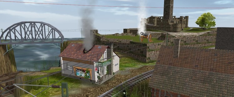

dank Eurer fürsorglichen Mithilfe und Motivation hat's das Häuschen heute zusammen mit richtig tollen anderen Modellen in den Katalog geschafft.
Da opax' Fähre auch mit dabei ist, können wir nun mit dem Proviant von fex' Bergwachtfahrzeug trockenen Fußes zu neuen Ufern in den VT bis zum Bahnhof Osterode, dann weiter mit der 99, in der Drogerie noch Zeckenpulver holen und am Ende mit'm Planwagen an den Mühlen vorbei hoch zur Jausenstation und in der Ferne fliegende Teppiche anschauen. Darauf einen Tusch mit der Kanone!
Menno, @TimbaTusch ist doch ohne Kugel! Das schöne neue Häuschen!

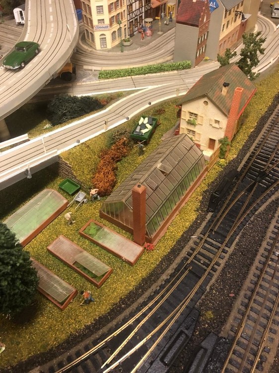

Hallo Andy,
die Gärtnerei steht bei mir in dieser Kombi auf der Anlage. Ich kann dir alles messen oder Details fotografieren.
Lothar
Guten Morgen Lothar,
das ist doch prima! Dann hast Du ja auch direkt etwas davon. Bilder habe ich genug, ich brauche nur ein einziges Maß. Das einfachste Maß dürfte der Schornstein sein (Höhe reicht). Da kommst Du ran, ohne wieder etwas ausbauen zu müssen. Den Rest kann ich herleiten.
Müssen wir das große Gewächshaus auch noch mal bauen? Oder reicht da das von FeuerFighter - weil das ja dreifach kommt und damit erheblich breiter ist. Trotzdem wird's fraglich, ob das in den Katalog gelassen würde. Kriegst Du das Existierende auf Deiner MBS-Anlage unter? Und brauchen wir die Kleinen dann überhaupt noch? Die würden wahrscheinlich auch nur alle auf einmal als Gesamtmodell durchgehen. Das können wir aber später noch entscheiden.

vor 25 Minuten schrieb MX1954LL:
Könnte man die Gewächshäuser nicht als Variante anbieten?
Daraus lese ich, dass Du sie doch gerne hättest. Ich denke, mit den Varianten sollte es möglich sein - praktisch als eine Art 1-Modell-Set. Da können wir sogar die kleinen Beete unterbringen. Wird interessant mit dem 'Glas'. Ich beginne mal langsam mit dem Häuschen, dann sehen wir weiter. Da gibt's offensichtlich sogar drei Farbvariationen:
Blaues Dach, blaue Fensterläden; Rotes Dach, grüne Fensterläden; Grünes Dach, weiße Fensterläden. Jetzt hast Du ein Farb-Mischmasch-Dach.
Da dies nur farbliche Unterschiede sind, sind die Variationen eigentlich schnell gemacht. Aber das Mischmasch gefällt mir nicht so. Das wird auf das grüne Dach hinauslaufen, ich hoffe, das reicht Dir.
