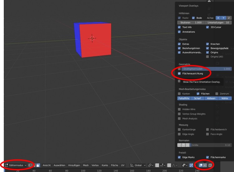

SualokinK Geschrieben 15. Mai 2020 Geschrieben 15. Mai 2020 Das geht auch im Edit-Modus: Schöne Grüße SputniKK

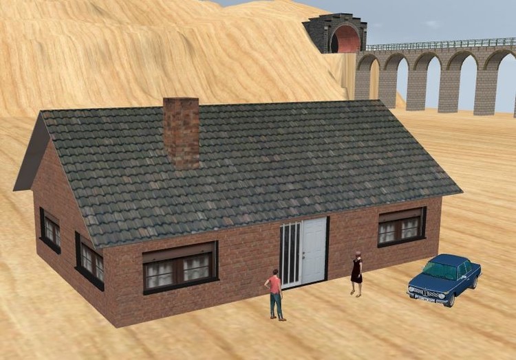

RoniHB Geschrieben 16. Mai 2020 Geschrieben 16. Mai 2020 Hallo liebe Leute, hier nun das Ergebnis meiner Modellbaubemühungen. Ich muss sagen, dass mit der Modellierung kappt schon ganz gut, aber mit den Texturen stehe ich immer noch auf dem Kriegsfuss. Es ist sehr mühselig und das Ergebnis gefällt mir eigentlich nicht so richtig. das Mauerwerk ist nicht gleichmäßig, und während des texturierens verändern sich bereits texturierte Flächen wieder. Und das Haus hat den Z-Nullpunkt in der Mitte, so dass es beim platzieren halb in der Platte versinkt. Ich habe bisher nicht gefunden, wo man das einstellt. Also da werde ich noch eine Menge lernen müssen. LG Ronald
fmkberlin Geschrieben 16. Mai 2020 Geschrieben 16. Mai 2020 Hallo Ronald, im Blender alle Objekte Markieren (Taste "A") und Alles in Z-Richtung nach Oben ziehen, bis die Unterkante des Gebäudes auf der Z-Achse = 0 hat. (Ca.) Dabei darauf Achten, das die geometrische Mitte der unteren Fläche auf der Y- und X-Achse auch 0 hat. Dadurch liegt der Gizmo auch genau in der Mitte. VG fmkberlin

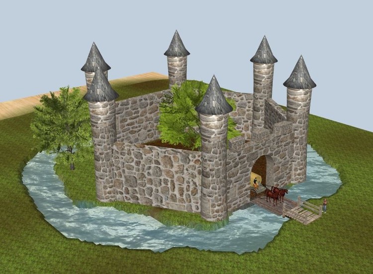

RoniHB Geschrieben 17. Mai 2020 Geschrieben 17. Mai 2020 Hallo zusammen, @fmkberlin vielen Dank für die Info. Hier mal das Ergebnis meiner Übungen mit Blender. Die Zugbrücke kann per Animation hochgeklappt werden. Dazu gleich mal eine Frage: Wie kann ich der Animation in Blender einen sinnvollen Namen? Ich wünsche euch einen stressfreien Start in die Woche, u8nd bleibt gesund. Ich mach noch 3 Tage Homeoffice. LG Ronald
streit_ross Geschrieben 17. Mai 2020 Geschrieben 17. Mai 2020 (bearbeitet) Hallo Ronald, ich habe vom Modellbau keine Ahnung, muss mich deshalb bei der Beurteilung eines Modells auschlißlich auf meine Sensoren , in diese Fall auf meine brilleverstärkten Augen verlassen. Die sagen mir, dass die Felsstruktur zu klobig wirkt. Nur mal gefühlsmäßig meinen Augen trauend, würde ich diese um 50 % verkleinern. Jetzt muss Du entscheiden, ob ich eventuell besser eine neue Brille brauche oder lieber schweigen sollte. Gruß Streit_ross Bearbeitet 17. Mai 2020 von streit_ross
fmkberlin Geschrieben 18. Mai 2020 Geschrieben 18. Mai 2020 vor 2 Stunden schrieb RoniHB: Hallo zusammen, Dazu gleich mal eine Frage: Wie kann ich der Animation in Blender einen sinnvollen Namen? Hallo Ronald, Du kannst der Animation nur mit der *.anim-Datei einen Namen geben! Dazu gibt es Infos in der "Wiki". Viele Grüße fmkberlin
RoniHB Geschrieben 18. Mai 2020 Geschrieben 18. Mai 2020 vor 9 Stunden schrieb streit_ross: Die sagen mir, dass die Felsstruktur zu klobig wirkt. Hallo @streit_ross, da hast du wohl recht, aber ich bin froh, dass ich überhaupt eine Texturierung hinbekommen habe, wie schon erwähnt, ist das für mich noch etwas schwierig das so zu skalieren dass es passt.Ist ja auch alles nur zur Übung und um zu sehen, ob ich auf dem richtigen Weg bin, oder ob ich das mit dem Modellbau lieber sein lassen sollte. Hallo @fmkberlin, vielen Dank für die Info. LG Ronald
streit_ross Geschrieben 18. Mai 2020 Geschrieben 18. Mai 2020 Hallo Ronald, ich denke, dass Du ganz sicher auf dem richtigen Weg bist. Meine Hochachtung gilt jedem, der sich auf das schwierige Terrain Modellbau begibt. Gruß streit_ross
Andy Geschrieben 18. Mai 2020 Geschrieben 18. Mai 2020 vor 14 Stunden schrieb streit_ross: Die sagen mir, dass die Felsstruktur zu klobig wirkt. das ist 100% Augsburger Puppenkiste-Stil. Die gibt's ja auch in MBS

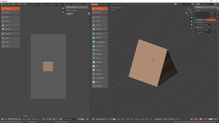

maxwei Geschrieben 19. Mai 2020 Geschrieben 19. Mai 2020 Hallo zusammen, ich hänge mich mir mal kurz rein in Bezug auf das Texturieren eines großen Daches: 1. Möglichkeit: Sehr große Dachtextur. 2. Möglichkeit: Aufteilen eines Daches durch Unterteilung (zu Lasten von Polygonen). Es gibt aber auch noch eine 3 . Möglichkeit und zwar: man kreiert eine zusätzliche Textur (ja, das ist der Haken und geht natürlich nur wenn man noch Materialien frei hat), diese kann sehr klein sein z.B. 128*128 Nimmt das Dach her und über-skaliert das Ganze, dann kachelt Blender automatisch und wird auch in dieser Weise exportiert. Das Resultat sieht dann so aus und kann nach wie vor in beide Richtungen skaliert werden um das beste Ergebnis zu bekommen. lg max
Reinhard Geschrieben 19. Mai 2020 Geschrieben 19. Mai 2020 Hallo @maxwei, ja, das ist die Variante, weshalb SketchUp-Nutzer immer sagen, dass die Kachelbare Textur von Rand bis Rand reichen muss Gruß Reinhard
