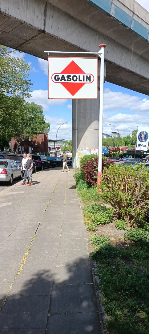

Planst du eventuell auch eine Variante deiner Tanke wie sie heute bzw. früher ausgesehen hat? Die Marke ist heute Gasolin. Ob das früher auch so war kann ich nicht sagen.
* Nachtrag: Zur Eröffnung war es eine BV-Aral-Tanke
Aber ich kann nachfragen, da ich Anfang Mai beruflich in Hamburg bin und einen freien Samstag habe. Zufällig ist dort auch ein Saab-Oldtimertreffen. Ich werde auf jeden Fall die Zapfsäulen und andere Sachen mit Bezug auf Gasolin ablichten. Wenn dann noch Gelegenheit ist, evtl. das ein oder andere Auto. Oder fehlen dir noch Details vom Gebäude? Kann ich gerne fotografieren oder nachfragen.

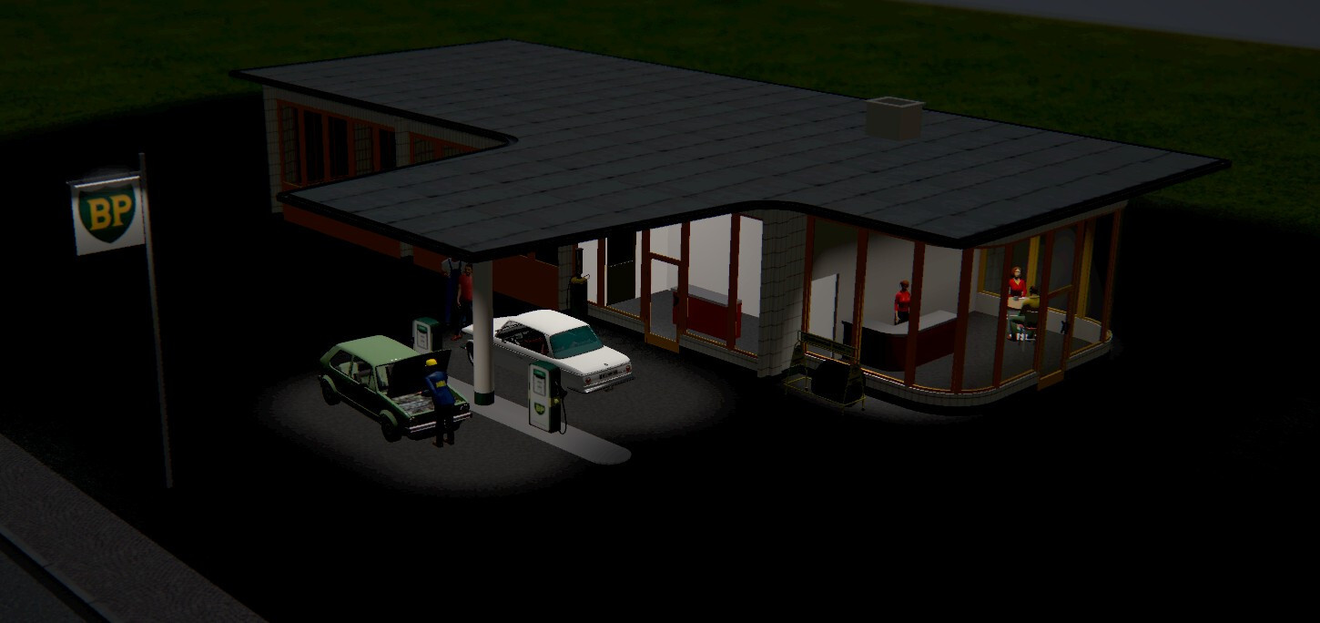

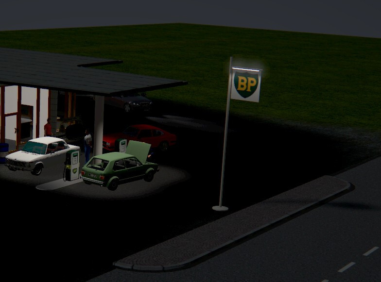

es geht weiter, die BP-Tankstelle ist endlich ans Stromnetz angeschlossen.
Das Schild ist mit Bordmitteln und Leuchten aus dem Katalog gebaut. Jetzt noch ein wenig Ausschmückung und die LOD Stufen.
ID ist wohl so geblieben: 0E7EB221-F5FF-4594-AD1F-E7F1038EFAEF
LG Ronald

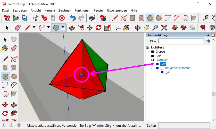

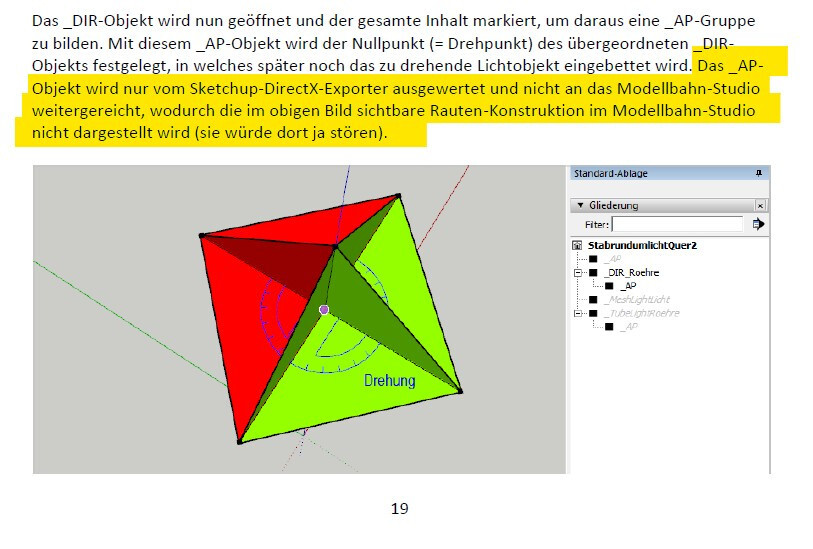

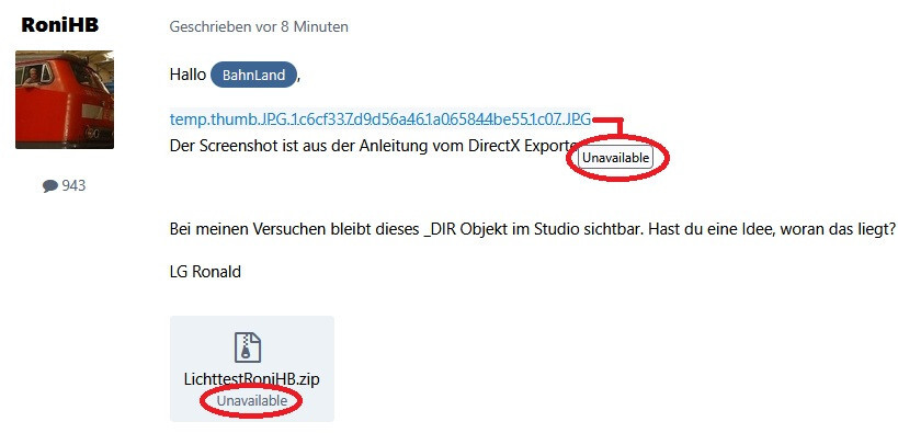

Hallo @BahnLand,
Der Screenshot ist aus der Anleitung vom DirectX Exporter.
Bei meinen Versuchen bleibt dieses _DIR Objekt im Studio sichtbar. Hast du eine Idee, woran das liegt? Im Anhang noch die SketchUp Datei.
LG Ronald
LichttestRoniHB.zip
Bearbeitet von RoniHB
Dateien neu angefügt
Hallo @RoniHB,
ich bin mir nicht sicher ob BahnLand deine zip öffnen kann, mir gelingt es nicht.
Gruß Karl
Hallo Ronald,
vor 6 Minuten schrieb brk.schatz:
mir gelingt es auch nicht.
Ich kann ebenfalls weder auf das Bild noch auf das zip-Paket zugreifen.
Das _DIR-Objekt enthält, wenn es richtig angewendet wird, ein "_AP"-Objekt, um den Drehpunkt festzulegen, und ein Sketchup-Bauteil, das erst im Modellbahn-Studio in die richtige Ausrichtung gedreht werden soll. Das _AP-Objekt wird nur im Sketchup-DirectX-Exporter ausgewertet und nicht an das Modellbahn-Studio weitergegeben (ist in der x-Datei nicht vorhanden), das in der Gruppe"_DIR..." enthaltene Bauteil dagegen schon (das soll ja sichtbar sein). In der x-Datei wird das _DIR-Objekt nur durch die zusätzliche FrameTransformMatrix (insbesondere mit Rotationskoordinaten) sichtbar, welche sich im Modellbahn-Studio auf den enthaltenen Frame (die im Sketchup-Modell in der _DIR-Gruppe enthaltene Baugruppe) auswirkt.
Mehr kann ich möglicherweise dazu sagen, wenn Deine Sketchup-Datei (skp-Datei) zugreifbar ist.
vor 7 Minuten schrieb BahnLand:
oops, kleiner Fehler meinerseits, jetzt sollte es gehen.
LG Ronald

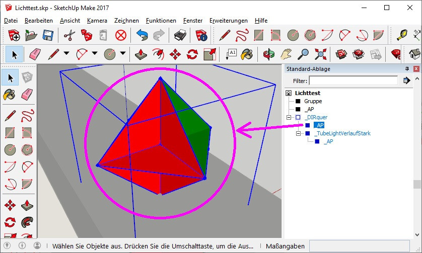

Hallo Ronald,
Du hast, nachdem Du die Gruppe _DIRquer geöffnet hattest, ein kleines Quadrat als_AP-Objekt hinzugefügt. Das war falsch. Denn damit ist das rot-grüne Gebilde natürlich als sichtbares Bauteil in das Modellbahn-Studio übernommen worden.
Korrekt muss das _AP-Objekt das komplette rot-grüne Gebilde sein (dann wird es nicht an das Modellbahn-Studio durchgereicht). Deshalb muss es ja symmetrisch sein, damit der Nullpunkt von Sketchup genau in dessen Mitte positioniert wird. Also wirf in Deinem Sketchup-Modell das kleine _AP-Quadrat weg, und bilde innerhalb der (geöffneten) Gruppe _DIRquer aus dem kompletten rot-grünen Gebilde eine Gruppe, die Du dann mit _AP bezeichnest.

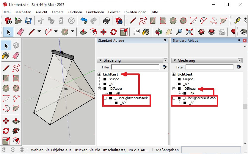

Beachte bitte, dass zum Drehen der _DIR-Gruppe Dein im Modellbahn-Studio gedreht darzustellendes Bauteil _TubeLightVerlaufStark NICHT in der _DIR-Gruppe enthalten sein darf. "Parke" es deshalb während der Drehung von _DIRquer daneben außerhalb der _DIR-Gruppe. Nachdem Du die _DIR-Gruppe in die gewünschte Ausrichtung gedreht hast, kannst Du Dein Bauteil _TubeLightVerlaufStark UNGEDREHT wieder in die _DIR-Gruppe hinein schieben. Das Bauteil muss im Sketchup-Modell ungedreht bleiben, damit das Modellbahn-Studio am ungedrehten Zustand die Eigenschaften des Licht-Objekts aus dessen Geometrie ableiten kann. Erst im Modellbahn-Studio wird mittels der mit der _DIR-Gruppe in der x-Datei übertragenen Rotationskoordinaten die korrekte Ausrichtung des Bauteils vorgenommen.
P.S.:
Ich glaube, ich habe mich oben etwas missverständlich ausgedrückt. Deshalb hier noch ein Nachsatz:
"Daneben" ist oben nicht räumlich gemeint, sondern in der Gliederung. Du kannst in der Gliederung die einzelnen Komponenten mit der Maus verschieben und damit in andere Hierarchien einsortieren, ohne das umzusortierende Objekt im Sketchup-Modell räumlich verschieben zu müssen.
Verschiebe also die Gruppe _TubeLightVerlaufStark aus der Gruppe _DIRquer heraus in die Hauptebene (Lichttest), führe dann die Drehung der Gruppe _DIRquer aus und schiebe anschließend die Gruppe _TubeLightVerlaufStark aus der Hauptebene in die Gruppe _DIRquer zurück, ohne das Bauteil im Sketchup-Modell räumlich zu verschieben.
Bearbeitet von BahnLand
Hallo @BahnLand,
vielen Dank für deine, wie immer, ausführliche Erklärung. Mich hatte verwirrt, dass bereits gruppierte Objekte innerhalb der Gruppierung nochmals gruppiert werden. Daher mein zusätzlicher _AP. Aber jetzt ist es klar.
LG Ronald

Hallo Ronald
Ich würde es auch bevorzugen wenn du das BP-Schild als seperates Modell bauen wüerdest. Denn dann könnte man diese Variation hinzufügen:
Oder dieses:
Es gibt bestimmt noch viele weitere Variationen. Wer weiß, vielleicht bekommen wir ja eine schöne Sammlung zusammen...
LG, Dirk

hier nun das Tankstellenschild zur BP-Tankstelle, beleuchtet und mit Tauschtextur als Entwurf.
LG Ronald

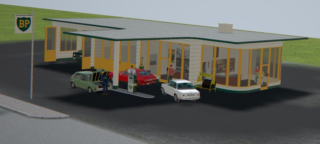

die BP-Tankstelle ist zur finalen Begutachtung hochgeladen. Bitte nochmal drüberschauen, bevor ich mich an die LOD-Stufe mache. Das Schild scheint ja so in Ordnung zu sein.
ID immer noch 0E7EB221-F5FF-4594-AD1F-E7F1038EFAEF
LG Ronald
Hallo @RoniHB,
ist schön geworden deine "Tanke". Einen Tipp vielleicht noch: zu dieser Zeit gab es noch getrennte Zapfsäulen für Super, Normal und Diesel. Vielleicht kannst du über die Textur noch etwas erreichen. Alternativ hierzu wäre eventuell jeweils einen zweiten Zapfschlauch pro Säule anzubringen. Normalbenzin und Diesel wären dann rückseitig der Zapfstellen erhältlich.
Gruß Karl
Schick ist sie geworden. Besonders gut gefällt mir beim Schild die Option der Tauschtextur – könntest Du Dir vorstellen, dass auch für die Zapfsäulen umzusetzen. Eine Kleinigkeit würde ich noch anpassen, die Esse auf dem Dach könnte zum Beispiel "aus Blech sein", momentan wirkt es ein wenig, als wenn sie beim Texturieren vergessen wurde.
Moin @RoniHB Ronald,
ein tolles Modell - Respekt. Die Getränkepreise sind in Euro €. Ist das so gewollt? Aber das ist bestimmt zu pingelig von mir.
Sobald ich wieder an meiner großen Anlage weiterbaue findet die Tankstelle einen schönen/passenden Platz.
Lieben Gruß
Spurwechsel
Hallo zusammen, vielen Dank für die Likes.
vor 16 Stunden schrieb brk.schatz:
diese Art der alten Zapfsäulen ist mir unbekannt. Hast du vielleicht Bilder dazu, oder einen Link?
vor 15 Stunden schrieb ChristianV:
Eine Tauschtextur wird es für die Tankstelle nicht geben, vielleicht aber noch eine Variation als Gasolin Tankstelle. Die Tauschtextur für das Tankstellenschild gibt es nur, damit man es auch bei bereits vorhandenen Modellen verwenden kann.
Die Tankstelle ist einem Modell von Faller nachempfunden, dort ist der Schornstein auch weiss.
vor 15 Stunden schrieb Spurwechsel:
Das € Zeichen werde ich noch entfernen, dann ist es egal.
