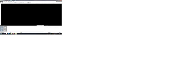

Neo was ist mit meinem Problemm Starseite ok von da doppel klick auf Onleinkatalog ok aber eine anlage öfnen im Program ist ein unerwarteter Fehler aufgetreten
sory wen ich wider Frage bin ferzweifelt:$:$ wen ich von 3D ansicht auf 2D schalte kan ich hinter dem schwartz das Gitter sehen kan es sein das der Donlod
Link nich richtig geht
Hallo @aloys63,
ich konnte jetzt auf einem älteren Laptop mit Windows 7 deinen Fehler reproduzieren. Es gibt noch ein Problem in Zusammenhang mit der Kantenglättung unter Windows 7. Bitte geh in die Grafikeinstellungen vom Studio und deaktiviere die Kantenglättung, dann kannst du z.B. wieder Anlagen laden. Mit dem nächsten Update kannst du die Kantenglättung dann wieder aktivieren.

vor 1 Stunde schrieb Neo:
Startseite Einstellung Grafigkarte Kantenglättung deaktiviert
Habe ich keine Änderung (Fehler beim Instaliren?) Treiber Gafigkarte aktuel
Bearbeitet von aloys63

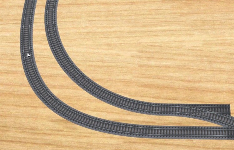

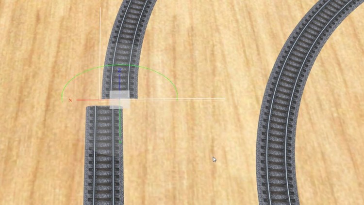

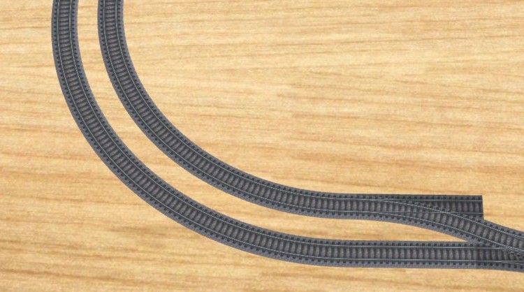

@Neo, ich habe ein Problem mit den neuen Flexgleis Funktionen.
Das Gleis (Gebogen) rastet immer automatisch neben dem Zielgleis (Gerade) ein.
So kann ich die Gleise nicht verbinden. Es springt immer zur falschen Stelle.
Ich greife das gebogene Gleis an der x oder y Achse.
Das kommt durch das automatische Einrasten bei 90 Grad.
Aber so kann man nicht feinjustieren!
Die eine Achse müßte den Radius ändern und die andere den Winkel, das wäre besser.
So kriegt man die Gleise nicht zusammen :-(
Noch besser:
Das automatisch Einrasten am WInkel müßte deaktiviert werden, wenn das Gleis an einem anderen Gleis andocken könnte.
Bearbeitet von HaNNoveraNer
Hi Hannoverander,
geh mal mit der Maus auf das weiße Feld bis es gelb wird und dann ziehe dahin wo es andocken soll.
Lothar

Und dann?
Dann verformt sich das Gleis wieder falsch.
Momentan kann man nur Shift drücken, um das Einrasten auszuschalten und das Gleis in eine bestmögliche Position bringen mit
gleichförmigem Radius.
Besser wäre es, wenn Neo das so programmieren könnte, daß das Gleis dann am Zielgleis einrastet, ohne sich wieder zu verformen.

vor 46 Minuten schrieb HaNNoveraNer:
Stimmt, das Einrasten auf feste Winkel besitzt eine höhere Priorität als das Einrasten an einem anderen Kontakt, das werde ich umdrehen, vielen Dank für den Hinweis.

Kann immer noch nichs machen :$
Habe V5 entfernd und neu instalirt keine Probleme also könnte der Donlod für V6 defegt sein
Neo kanst du mihr den Download  hir noch mahl einstellen
Hallo @aloys63,
ich schätze der Fehler liegt irgendwo bei Dir/deinen Computer. ich habe V6 vor einer guten halben Stunde auf meinen Reserveläppi installiert und der Download lief einwandfrei.
Wüstenfuchs
Dan brauche ich einnen neuen kan mier jemand einen Emfelen bis 500 eur 17 zoll meine augen sind alt:D
V5 habe ich runter gemacht und neu instalirt da gibt es keine Probleme

vor 59 Minuten schrieb aloys63:
Der Download ist korrekt, da du sonst V6 nicht hättest installieren können. Hast du deine Grafikkartentreiber auf dem aktuellsten Stand? Ist es dir möglich, deinen PC/Laptop auf Windows 10 zu aktualisieren?
Grafikkartentreiber ist aktuellsten Stand Win 10 ist nicht Möglich ist zu alt wollte mihr ja sowiso einen neuen hollen
