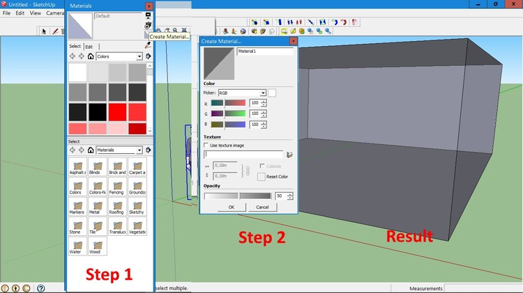

Glass in SKP; Besides the texture you have created and imported, you can create one transparent texture with in SKP that will be accepted by MBS. Cant say how much it is with blender. For glass i use normal regular grey and set the transparency on 50%

Could I abuse and ask if anyone has a simple Sketchup file of a box with a glass window, a material-:textured wall and an animated door..? I'll be able to (hopefully...) see how it works, and use the information to start doing simple building for myself. Any chance..? Thanks in advance.

Könnte ich missbrauchen und fragen, ob jemand eine einfache Sketchup-Datei einer Schachtel mit einem Glasfenster, einer strukturierten Materialwand und einer animierten Tür hat? Ich werde (hoffentlich ...) sehen können, wie es funktioniert, und die Informationen verwenden, um mit dem einfachen Bauen für mich selbst zu beginnen. Irgendeine Chance..? Danke im Voraus.

Glass in SKP; Besides the texture you have created and imported, you can create one transparent texture with in SKP that will be accepted by MBS. Cant say how much it is with blender. For glass i use normal regular gray and set the transparency on 50%...
