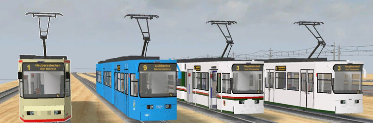

Danke für die Tipps, @Roter Brummer und @BahnLand. Ich werde jetzt erst einmal alle Variationen erstellen, danach werde ich dann die Zweirichtungswagen als Standard machen. Zudem werde ich @Neo dann bitten, das alte Modell ins Archiv zu schieben. Denn die überarbeiteten Modellteile haben doch einige Animationen mehr wie das Bestandsmodell, ebenso sind mit den Zweirichtungswagen neue Variationen hinzu gekommen. Aber es wird noch einige Zeit brauchen, bis ich alle Variationen erstellt habe. Im Moment arbeite ich an der Variation für Frankfurt/Oder, Zagreb und Augsburg sind schon fertig, ebenso das Grundmodul mit der _Custom-Textur. Zwickau, Mainz und Jena fehlen bei der Meterspur noch komplett, die Normalspur mit Berlin, Nürnberg, Bremen und München ist noch gar nicht angefangen. Also, in diesem Jahr wird das nicht mehr fertig, und im nächsten Jahr nicht gleich ;) Aber mal vorab ein Blick auf die bisherige Arbeit:
Von links nach rechts Frankfurt, Zagreb, Augsburg, Grundmodell. Nochmal danke für euere Tipps sagt
Walter

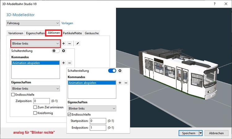

Bei manchen Dingen hat das MBS scheinbar seinen eigenen Kopf. Ich habe mal das erste Modul der Zweirichtungsversion auf die Platte gezogen, und war dann erstaunt, wie verändert ein Detail war. Meine Rede ist vom Blinker, in Sketchup sieht das so aus:
Aber wenn ich die X-Datei hochlade, dann sieht der Blinker plötzlich so aus:
Ihr könnt euch das gerne mal ansehen, ich habe das Teil als Entwurf hochgeladen. Unter der ID 5E1F6B0F-72F5-4606-8797-133303E5CABC steht es zum download. Solltet ihr Tipps haben, wie ich den Blinker im MBS besser darstellen kann, dann versuche ich es gerne zu ändern. So gefällt mir der Blinker im MBS jedenfalls nicht. Aber jetzt geht es erst mal in die Nachtruhe, in diesem Sinne wünsche ich nun eine gute Nacht.
Walter
Hallo Walter,
Du benötigst für die Blinker-Animation sowohl ein helles (leuchtendes) als auch ein dunkles (nicht leuchtendes)  Blinker-Gehäuse, die Du in der Animation entgegengesetzt auseinanderziehst und zusammenschiebst. Wenn Du den "verdeckten" Zustand nicht nur in x-Richtung, sondern auch  in y- und z-Richtung auf 0 skalierst, verschwindet das jeweils verdeckte Blinkerteil vollständig innerhalb des angezeigten Blinkerteils.
Wenn Du das Modell in den MBS-Katalog hochgeladen hast, kannst Du nachträglich die Animation auch noch in das Steuerungsfenster übernehmen:

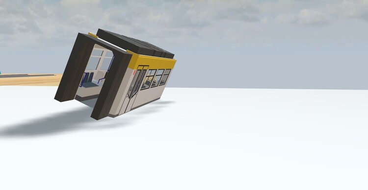

Es gibt wieder einmal ein Problem, welches ich nicht verstehen kann. Derzeit bin ich ja beim erstellen der Zweirichtungswagen für den Adtranz. Heute habe ich die Version Mainz erstellt, aber beim Mittelteil gibt es einen Schatten, der bei der Standardversion und bei der Version Jena nicht auftritt. Außer an der Texturierung und die Form der Türen wurde da nichts geändert, der Schatten tritt auch nur auf der rechten Seite auf. Hier mal ein Screenshot zur Verdeutlichung:
Ich habe das Teil mal als Entwurf unter der ID FB90FCC7-A6E7-44F5-9CB0-D45DA31D3A6B hochgeladen, denn wie es aussieht, ist der Schatten mit dem Teil verbunden. An was kann das liegen, das frägt sich ein ratloser
Walter
Hallo @Klartexter Walter,
ich habe das Modell auf die Platte gesetzt und man sieht den Schatten auf rechten Seite.
Dreht man das Modell auf dem Gleis um 180 Grad ist der Schatten weg.
Keine Ahnung warum
Gruß Thomas

Mich wundert das auch, grundsätzlich könnte man natürlich das Teil drehen, aber eigentlich dürfte da gar kein Schatten sein. Zumal ja bei den anderen Teilen ja alles so ist wie es soll. Aber danke, dass Du Dir das mal angesehen hast.
Walter
Kann es sein das der Schattenwurf von den Dachaufbauten kommt. Sieht zumindest so aus wenn man das Modell langsam dreht
vor 1 Minute schrieb Thomas_103:
Dann müsste er ja bei den anderen Mittelteilen (Standard und Jena) ja auch auftreten, Thomas. Aber da ist nichts dergleichen. Kannst Dir ja mal in der angehängten Datei anschauen.
Walter
Mittelteil.zip
Neigt man das Modell zur Seite verschwinden die Schatten auf der Seitenwand und sie sind nur auf dem Boden zu sehen

vor 1 Stunde schrieb Klartexter:
bei dem Modell ist in der LOD1 ein Teil des Modells zur Seite verschoben. Das MBS berechnet den Schatten nach LOD1...
LOD0...
LOD1...
Bearbeitet von EASY
Hallo Walter,
der Verursacher für dieses Problem ist eine Deiner LoD-Stufen!
Dass es sich hierbei wirklich um ein "Schatten"-Problem handelt, kann man auch daran erkennen, dass das Phänomen nur dann auftritt, wenn man in den Einstellungen die Schatten aktiviert hat.
Wenn man nun noch den Detailgrad auf "niedrig" einstellt, werden die LoD-Stufe-Übergänge bereits bei relativ geringen Entfernungen wirksam, sodass man die höheren LoD-Stufen (zumindest LOD1) relativ gut erkennen kann.
Und da sieht man bei Deinem Modell, dass in einer der LoD-Stufen (ich vermute LOD1) die Seitenwände Deines Mitteleteils seitlich verrutscht sind (Bild rechts). Und deren Schatten ird auch in LOD0 wiedergegeben (Bild links). Ich vermute, dass Du in dieser LoD-Stufe die Sitze entfernt oder sonstige Details entfernt hast, die maßgeblich auf die automatische Festlegung des Nullpunkts durch Sketchup wirken (ich hatte dieses Problem schon an mehreren Stellen beschrieben). Wenn Du nun diesem Bauteil in allen LoD-Stufen ein "_AP-Objekt" verpasst, um damit den lokalen Nullpunkt dieses Bauteils in allen LoD-Stufen explizit an derselben Stelle festzulegen, verschiebt sich dieses Bauteil nicht mehr und kann damit auf die Außenwand des LOD0-Modells auch keinen Schatten mehr werfen.
Frage an @Neo,
ich habe festgestellt, dass die Verschiebung von Bauteilen in höheren LoD-Stufen immer wieder auftritt und damit zu falschen Darstellungen dieser Modelle in den höheren LoD-Stufen führt. Die Ursache hierfür liegt darin, dass einerseits Sketchup bei der Berechnung der lokalen Nullpunkte einzelner Sketchup-Gruppen deren Inhalte und deren Verteilung innerhalb der Gruppe berücksichtigt, und damit das Verändern des Inhalts dieser Gruppe (eben in einer höheren LoD-Stufe) zu einer Verschiebung des lokalen Nullpunkts führen kann. Andererseits merkt sich das Modellbahn-Studio beim einem Modell mit LoD-Stufen, bei dem ein Frame in mehreren LoD-Stufen denselben Namen besitzt, nur die lokalen Nullpunkt-Koordinaten des Frames aus der niedrigesten LoD-Stufe (z.B. LOD0) und verwendet diese dann auch bei der Darstellung der höheren LoD-Stufen des Modells. Wenn nun die Frames mit gleichen Namen in den verschiedenen LoD-Stufen unterschiedliche lokale Nullpunkte besitzen, das Modellbahn-Studio aber für alle betroffenen LoD-Stufen nur die in der niedrigsten LoD-Stufe gemerkten Nullpunkt-Koordinaten verwendet, kommt es genau zu diesem Verschiebungsfehler, der beispielsweise hier zu diesem Schatten-Problem geführt hat.
Nun habe ich zwar für die Sketchup-Modelle das _AP-Objekt eingeführt, mit dem man in allen LoD-Stufen den lokalen Nullpunkt für die betroffenen Sketchup-Gruppen (die Frames im Modellbahn-Studio) in allen LoD-Stufen an denselben Koordinaten fixiert. Wenn man aber vergisst, dieses _AP-Objekt korrekt einzusetzen,tritt dieser Fehler immer wieder auf.
Deshalb eine Frage:
Wäre es vielleicht möglich, dass das Modellbahn-Sudio beim Erfassen der Frames immer deren Lokalen Nullpunkt neu einliest und diesem Frame zuordnet, auch wenn er in einer niedigeren LoD-Stufe schon einmal eingelesen wurde? Oder geht das Erfassen der lokalen Nullpunkt-Koordinaten für alle Frames zu sehr in die Performance?
...... @EASY hatte den richtigen Riecher. :D
Bearbeitet von BahnLand
Vielen Dank für euere Tipps, @EASY und @BahnLand. Ich habe jetzt das Teil nochmal neu erstellt mit einem _AP am Nullpunkt, und jetzt ist auch der Schatten weg. Als Konsequenz daraus werde ich jetzt alle Modellvariationen mit einem _AP versehen, auch wenn bei diesen kein Schatten sichtbar war.
Danke nochmals für alle Hinweise und Tipps, ich wünsche euch einen schönen Sonntag.
Walter

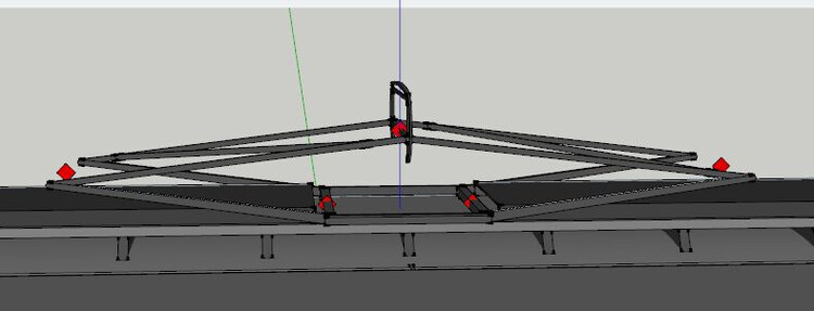

Dazu habe ich jetzt noch eine Frage, @BahnLand. Ich habe für das Gesamtmodellteil ein _AP erstellt, damit war zumindest das Problem behoben. Aber das Modellteil selbst besteht ja aus vielen Gruppen, vollständig sind die aber nur in LOD0. In den beiden anderen LOD-Stufen fehlen dann einzelne Teile der Gruppen oder die ganze Gruppe. Ist es notwendig oder zweckmäßig, jede Gruppe mit einem _AP-Objekt zu versehen oder genügt die globale Zuweisung des Nullpunktes? Denn noch hält sich der Aufwand dafür in Grenzen, auch wenn ich dafür jetzt schon ganz schön Zeit aufwenden muss. Aber ich möchte ein einwandfrei konfiguriertes Modell mit Variationen hochladen, und wenn ich da am Ende erst die _AP überall hinzufügen soll, dann wird es Herbst, bis ich das alles fertig habe. Hier mal ein Blick auf die Gruppen des Mainzer Hinterteils:
Wenn man dann bedenkt, dass ich gegenwärtig bereits 21 Sketchupdateien soweit fertig habe, dann kann man sich vorstellen, wieviel Zeit ich schon jetzt aufwenden müsste, wenn alle Gruppen ein _AP zwingend benötigen würden. Wenn alle Variationen fertig sind, dann sind das 60 Sketchupdateien bei dem dreiteiligen Fahrzeug. Deshalb frage ich lieber jetzt, dann muss vielleicht nachgebessert werden, aber eben nur bei den bestehenden Dateien. Bei den noch zu erstellenden Dateien werden die _AP-Objekte dann gleich mit eingebaut.
Noch eine Nachfrage: _AP-Objekte müssen ja auch texturiert werden, wird die Textur dann wie das _AP-Objekt auch nicht angezeigt? Mir sind die roten Texturierungen beim Scherenbügelstromabnehmer in Erinnerung, die zumindest sind dann im MBS nicht sichtbar:
Einen sonntäglichen Wintergruß aus Bayern an alle Mitglieder von
Walter
Hallo Walter,
Weder noch. Die Zuweisung eines _AP-Objekts ist nur dann notwendig, wenn der Inhalt der Gruppe sich beim Übergang in eine höhere LoD-Stufe so stark verändert, dass der lokale Nullpunkt der Gruppe verschoben wird. Das ist beispielsweise bei der Innenraum-Hülle der Fall, wenn sämtliches Gestühl entfernt wird. Ich würde pauschal der Außenkarosserie und der Innenraumschale ein _AP-Objekt verpassen. Beim Gestühl selbst kommt es beispielsweise auf die Vereinfachung in der nächsten LoD-Stufe an: Wenn Du in LOD1 das Gestühl beibehältst, aber die Stuhlbeine entfernst, weil man durch die Karosserie nicht hindurch sieht, benötigst Du ein _AP-Objekt, da der von Sketchup berechnete Nullpunkt durch das Weglassen der Stuhlbeine nach oben rückt. Dann ist es womöglich einfacher, das Gestühl insgesamt in eine Gruppe zu fassen und die Gruppen der einzelnen Stühle aufzulösen, und dann nur für die ganze Gestühl-Gruppe ein _AP-Objekt einzufügen. Wenn Du dagegen in _LOD1 das Gestühl komplett entfernst, benötigst Du dafür auch kein _AP-Objekt. Die "globale" Zuweisung eines _AP-Objekts wird in vielen Fällen nicht genügen (siehe die Beispiele Außenkarosserie und Innenschale).
Die _AP-Objekte müssen texturiert/eingefärbt werden, damit der Sketchup-DirectX-Exporter sie erkennen und auswerten kann. Sie werden aber nicht an das Modellbahn-Studio (in die x-Datei) übergeben, sodass sie weder die Polygonzahl des Modells beeinflussen noch ein zusätzliches Material erzeugen, wenn sie anstatt mit der vorhandenen Textur mit einer einfachen "Sketchup"-Farbe bemalt werden. Sie sind deshalb im MBS-Modell auch nicht sichtbar.
