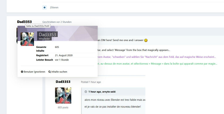

La magie apparement a un probleme avec moi! Quand je survole votre avatar et votre nom moi je n'ai que cela! bizarre

Bonjour @arnyto
Vous n'avez peut-être que la version standard gratuite ?

Ah, je vois. Voici mon email direct, en version 'anti-bot'...
Douglas (dot) A (dot) Allen (at) gmail (dot) com
sans les espaces. Essaie-ça..?

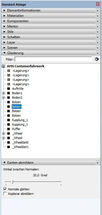

Hallo BahnLand,
jetzt habe ich Sketchup gründlich durchsucht, aber ich habe nichts gefunden, wo ich die Kantenglättung einstellen kann. Kannst Du mir da einen Tipp geben?
Walter
vor 6 Minuten schrieb Klartexter:
Hallo Walter,
bin zwar nicht Bahnland , aber bei mir ist das hier:
über Fenster - Standardablage kann man das einblenden.
Grüße
Lothar
Bearbeitet von MX1954LL
Hallo Walter,
du kannst auch einzelne Kanten mit zielgenau automatisch dem richtigen Wert glätten, indem du bei gedrückter Strg-Taste mit dem Radiergummi über die entsprechende(n) Kante(n) fährst.
vor 30 Minuten schrieb Roter Brummer:
Mit dieser Methode von Brummi habe ich meine Dachrinnen geglättet. Wenn man den Radierer auf einen Linien Knoten setzt, verschwinden alle Linien am Knoten gleichzeitig.
Das geht dann schneller.
Lothar
Danke für euere Tipps, bei mir waren scheinbar Tomaten vor den Augen. Ich habe nur den oberen Menuebereich einzeln durchsucht, dass da rechts auch was ist habe ich völlig außer acht gelassen. Bei mir ist die selbe Einstellung wie bei Lothar, also kann es daran dann nicht gelegen haben, dass sich im MBS ein verändertes Aussehen ergab . Ich habe trotzdem das ganze Modell nochmal neu aufgesetzt, im Dachbereich werde ich nur die Struktur der Aufbauten verwenden, ohne dass ich da dann noch Kabel und sonstige Dinge platziere. Das spart Polygone und macht auch den Übergang zwischen den Wagenteilen einfacher.

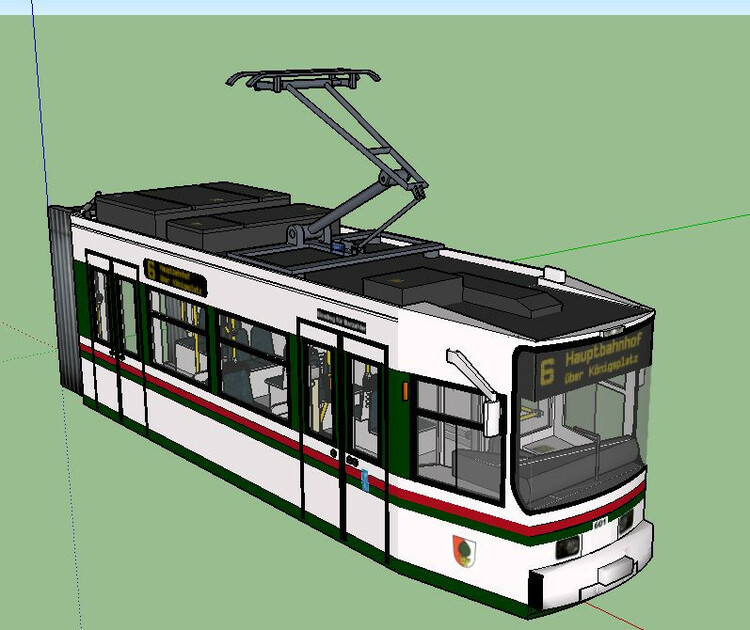

Ich wollte an der Windschutzscheibe eigentlich auch wie im Original einen Scheibenwischer anbringen. Aber da die Scheibe gebogen ist steht der Wischer weg von der Scheibe. Da lass ich es dann lieber sein wie es ist, in meinem MBS gibts keinen Regen. ;)
So, dann bastel ich jetzt mal weiter, euch allen einen schönen Tag

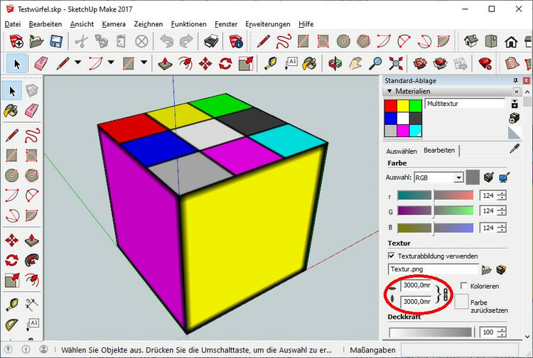

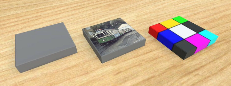

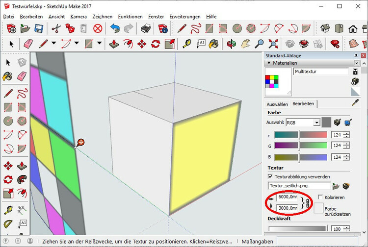

ändert man die Größe einer bereits verwendeten Textur, ohne das Layout (die Aufteilung) der Textur zu ändern (z.B. ersetzen eines Bildes mit niedriger Auflösung durch das gleiche Bildmotiv mit höherer Auflösung), braucht man das bereits texturierte Modell nicht neu zu texturieren. Denn die relativen Texturkoordinaten der auf das Modell aufgetragenen Texturbereiche bleiben ja durch die "Verzerrung" der Textur erhalten. Hierzu ein kleines Demonstrationsbeispiel:
Man nehme den leeren GBS-Baustein 68DF8346-058B-41EE-A6E5-F1F35D82C78A aus der Katalog-Kategorie "Gleisbildstellpult" (im obigen Bild links) und wende darauf die Tauschtexturen an, die sich im nachfolgenden zip-Paket befinden:
Verzerrte Texturen.zip
Es handelt sich hier um eine Textur mit einer Fotografie und um eine Farbpaletten-Textur. Für beide gibt es unterschiedlich verzerrte Texturdateien, wobei alle Bild-Texturen und alle Paletten-Texturen jeweils dasselbe Layout aufweisen. Weist man nun diese Texturen als Tauschtexturen dem originalen GBS-Baustein zu, werden die Texturen - abgesehen von deren unterschiedlicher Auflösung - immer gleich angezeigt.
Wenn man aber das Layout der Textur verändert, indem man sie beispielsweise vergrößert, um zusätzlichen Platz für neue Textur-Motive zu gewinnen, passen die relativen Texturkoordinaten der ursprünglichen Bildmotive auf der Textur nicht mehr zu den neuen Texturabmessungen. Man muss daher anschließend das Modell neu texturieren.
Würde man beispielsweise die Breite der obigen Palettentextur verdoppeln, um in der rechten Hälfte eine weiße Fläche zu bekommen, und in der linken Hälfte das originale Texturmotiv in den Original-Abmessungen beibehalten, würde dieses nicht mehr den Bereich 0%-100$ der Texturfäche in beiden Richtungen ausfüllen, sondern in der Breite nur noch 0%-50% der Gesamttextur bedecken. Da aber die ursprüngliche Texturierung des Modells immer noch 0%-100% der Gesamttextur auf das bereits texturierte Modell anwendet, würde bei der Verwendung der neuen Textur als Tauschtextur nur noch die linke Hälfte des GBS-Bausteins mit dem nun seitlich zusammengedrückten ursprünglichen Motiv bedeckt, und die rechte Hälfte würde das Weiß der neuen rechten Texturhälfte zeigen. Ihr könnt das leicht ausprobieren, indem Ihr die hier beschriebene "Verdoppelung" der Texturen aus dem obige zip-Paket vornehmt und diese neuen Texturen dem GBS-Baustein als Tauschtextur zuweist.
Besitzt das Modell jedoch nur Flächen, auf denen sich die aufgebrachte Textur nachträglich noch verschieben lässt, so kann die Anpassung der Flächenbemalung an die neue Textur auch durch einfaches Verschieben der bereits aufgebrachten Texturbereiche erfolgen. Hierzu betrachten wir als Beispiel einen Würfel, der mit einer 9x9-Palettentextur bemalt wurde.
Der Würfel besitzt eine Ausdehnung von 1000x1000x1000 m. Da die Mehrzahl der Würfelflächen jeweils mit einer kompletten Farbfläche der Textur ausgefüllt werden soll, wird für die Standard-Projektion der Textur eine Ausdehnung von 3000x3000 mm eingestellt, womit die Projektion einer der 9 Farbflächen 1000x1000 mm, also gerade eine Würfelfläche ausfüllt. Auf der Würfel-Oberseite soll die komplette Textur abgebildet werden, weshalb ich hier individuell die Größe des Texturauftrags auf 1/3 reduziert habe.

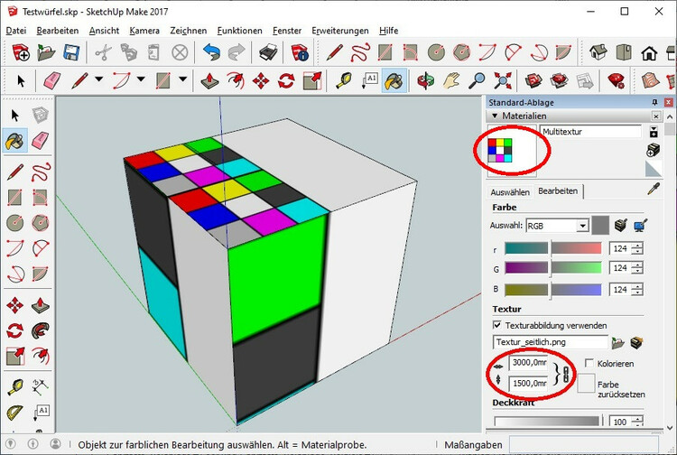

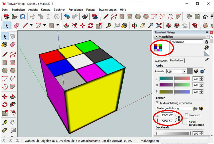

Ich habe nun die Textur horizontal verdoppelt, aber das Motiv (die 9x9-Palette) nicht an das neue Format angepasst, sondern in der ursprünglichen Größe belassen.
Beim Austausch der Textur passt Sketchup die Projektionsgröße automatisch an das Seitenverhältnis der neuen Textur an, indem bei unveränderter Breite die Höhe entsprechend angepasst wird. Deshalb wurde beim Einlesen der neuen Textur mit doppelter Breite stattdessen die Höhe der Standard-Projektionsfläche halbiert. Entsprechend fallen die Texturierungen des Würfels nun zu klein auf, und sie sind verschoben. Um wieder die originale Größe der aufgemalten Farbflächen zu erhalten, muss man also die Ausdehnung der Projektion in beiden Richtungen verdoppeln.
Als Ergebnis erhält man die Einfärbungen in der ursprünglichen Größe, aber immer noch verschoben. Dies gilt auch für den verkleinerten Texturauftrag auf die obere Würfelfläche, da sich die Korrektur der Standard-Dimensionierung der Texturprojektion auf alle Flächen unabhängig von einer dort möglicherweise später durchgeführten individuellen Nachkorrektur der Texturgröße gleichermaßen auswirkt.
Leider funktioniert dieses Verfahren nicht generell, sondern nur bei solchen Flächen, bei denen der Texturauftrag nachträglich noch verschoben werden kann. Dies ist beispielsweise bei gewölbten Flächen nicht der Fall. Bei diesen muss zuerst die Kantenglättung zurückgenommen werden (maximalen Glättungswinkel auf 0 setzen), um danach für jede einzelne Fläche die Texturverschiebung durchzuführen. Bei Flächen, deren Texturierung durch eine Projektion von einer anderen bereits texturierten Fläche mit anderer Flächenneigung erfolgt ist, funktioniert diese Verschiebung ebenfalls nicht. Hier muss die Fläche tatsächlich mit der geänderten Textur neu bemalt werden.
Leider kenne ich in Sketchup keine Möglichkeit, wie man für alle bereits betroffenen texturierten Modellflächen eine globale Korrektur der Texturkoordinaten vornehmen könnte, um diese an die neuen relativen Motiv-Koordinaten auf der neuen Textur anzupassen.

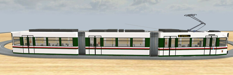

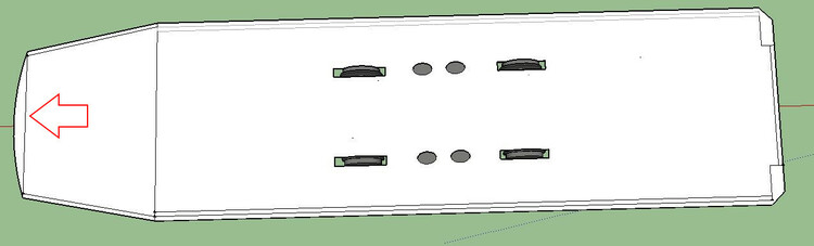

So, nach vielen Versuchen und wieder verworfenen Entwürfen habe ich es jetzt tatsächlich geschafft, den Augsburger GT6 als Modell zu erstellen. Trotz aller Bemühungen ist es aber noch kein Meisterstück, aber zumindest für den eigenen Katalog schon so halbwegs brauchbar. Ich habe mal von jedem Wagenteil eine Kopie gemacht, um diese dann auf LOD zu optimieren. Allerdings habe ich keinerlei Gimmicks wie öffnende Türen, Beleuchtung oder einen sich hebenden Stromabnehmer eingebaut, weil mir dafür schlicht und ergreifend die Kenntnisse fehlen. Ich hoffe ja, dass es zumindest mit der LOD-Datei funktioniert, ist ja auch völliges Neuland für mich.
Schönen Nikolausabend noch.
Walter

ich komme jetzt zurück auf Deinen hervorragenden Beitrag zu den LOD. Ich habe jetzt einmal versucht, den A-Teil des Fahrzeugs entsprechend der Anforderungen im MBS zu gestalten, indem ich die komplette Innenausstattung gelöscht habe, aber bei über 23000 Polygonen hat das keinen Sinn für das MBS. Bei meinem Modell sind ja auch nur wenig Rundungen, bei denen ich vielleicht ansetzen könnte. Also habe ich mir eine Radikallösung einfallen lassen, weil mir der Würfel von Blender in den Sinn gekommen ist. Ich habe mich zwar noch nicht weiter mit dem Programm beschäftigen können, weil ich ja erst einmal bei Sketchup halbwegs fit sein möchte, bevor ich mich an das doch sehr umfangreiche Blender wage. Aber der Würfel ist immerhin schon hängengeblieben, und er war die Basis für meine Idee.
Ich habe also die gespeicherte Bodenplatte kopiert, dann auf der Kopie alle Linien für Wände und Türen gelöscht, so dass nur noch die Grundform des Fahrzeugs vorhanden war. Die vordere Rundung habe ich entfernt und dann die Platte mit dem Magnet auf die Fahrzeughöhe gezogen. Diesen "Würfel habe ich dann bemalt und danach die X-Datei erstellt. Mit dieser Version bin ich dann unter den maximalen Polygonen geblieben. Wenn ich in Sketchup dann auf weite Entfernung gehe, dann ist kein Unterschied zum Original für mich feststellbar. Daher meine Frage an die Experten: Ist das so für das MBS in Ordnung? BahnLand hat ja schon geschrieben, wie ich beim hochladen in den Katalog die Dateien benennen soll. Der GT6 besteht aus drei Fahrzeugteilen, gibt es dann für jedes Teil eine eigene Codenummer? Und noch eine Frage zum Schluss: Muss in der LOD-Datei auch der_Coupler0 und _Coupler1 vorhanden sein? Ich bin hier ja völliger Neuling, leichter behebe ich vor dem Laden die Fehler als danach.
Schönen Abend noch.
Walter
Hallo Walter,
schön das du durchgehalten hast! (y).. Da deine Strassenbahn im Verbund fährt, also mehrere Wagen anhängen, ich meine (kann hier auch falsch liegen) brauchst du den Coupler in jeder angewandten Detailstufe (LOD). Logischerweise: fährt der Triebwagen alleine brauchst du ihn dann nicht. Dein letztes Bild oben zeigt uns die LOD1. Wäre jetzt noch die Forderung nach einer weiteren LOD-Stufe:  Ich würde so vorgehen: Alles löschen. Faltenbalg, Fenster, Türen, etc. und alles weiß, Dach würde eine schwarze glatte Fläche. Beim Pantographen, ok da scheiden sich die Geister. Notfalls auch entfernen. Bei allen LOD-Stufen: die Grundform muß bestehen bleiben.
Ich hoffe dieses hilft dir weiter.
Gruß Karl
