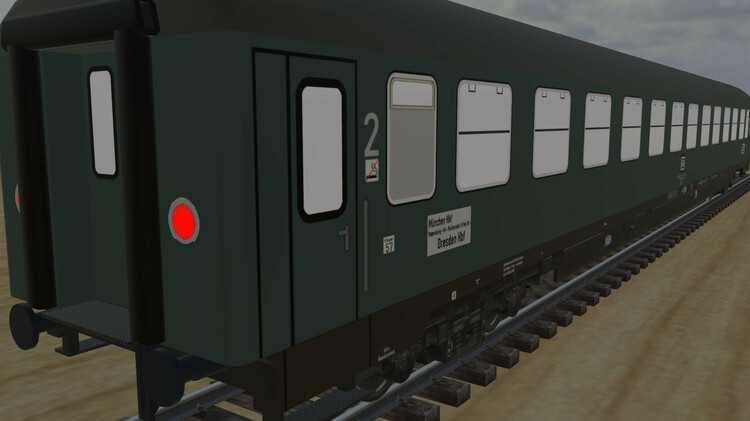

Roter Brummer Geschrieben 8. Dezember 2022 Geschrieben 8. Dezember 2022 Nachtrag: Ich habe gerade gesehen, dass das Oberlicht im Toilettenfenster klares Glas hat. HG Brummi
BahnLand Geschrieben 8. Dezember 2022 Geschrieben 8. Dezember 2022 Hallo Brummi, vor 4 Stunden schrieb Roter Brummer: Das jeweils erste Fenster gehört, diagonal versetzt, zur Toilette und ist deshalb mit Milchglas versehen. bei den Seitengang-Wagen befinden sich die Toiletten (und damit deren Milchglas-Fenster) an beiden Wagenenden immer auf derselben Wagenseite (nicht diagonal versetzt). Dazwischen befinden sich die Abteilfenster. Die Fenster auf der anderen Wagenseite sind (auch gegenüber den Toilettenfenstern) alles Seitengang-Fenster. Viele Grüße BahnLand
streit_ross Geschrieben 9. Dezember 2022 Geschrieben 9. Dezember 2022 Hallo Brummi, Ist es wirklich so, dass die Scheiben der Toilettenfenster im oberen Bereich nicht aus Milchglas, sondern aus Klarglas bestehen ? Du musst da ja im Internet eine Vorlage gefunden haben . Ich habe das bis jetzt noch nicht. Wobei mir es auch bei den unterschiedlichen Glasarten vom Sinn und von dem Materialeinsatz nicht einleuchtet. Gruß streit_ross
Goetz Geschrieben 9. Dezember 2022 Geschrieben 9. Dezember 2022 (bearbeitet) vor 18 Minuten schrieb streit_ross: Ist es wirklich so, dass die Scheiben der Toilettenfenster im oberen Bereich nicht aus Milchglas, sondern aus Klarglas bestehen? Daran kann ich mich sogar persönlich erinnern. vor 18 Minuten schrieb streit_ross: vom Sinn Du kannst raus-, aber niemand kann reingucken. Du siehst zwar nur den Himmel. Aber das ist ein besseres Gefühl, als eine undurchsichtige Scheibe. Außerdem kommt mehr Tageslicht durch das klare Oberlicht. Bearbeitet 9. Dezember 2022 von Goetz Ergänzungen

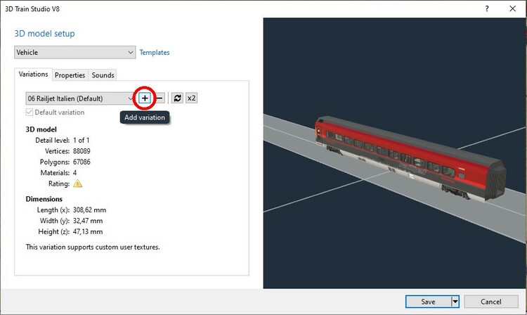

Dad3353 Geschrieben 10. Dezember 2022 Geschrieben 10. Dezember 2022 1 minute ago, Derrick said: Hello Douglas, congratulations for your coaches being in the catalogue now. And thank you for your engagement! Best regards Derrick Thanks, Derrick, but no rejoicing yet. I've a few updates to tidy up some details (2nd-class window sizes, for instance...), and don't know how to do that without deleting the current ones and publishing again. When I try 'editing' those in the Catalogue, and saving with the same ID, the updates are not executed. I'll finish off the current set of four coaches, and then find out how to replace them. To be continued... Danke, Derrick, aber noch keine Freude. Ich habe ein paar Updates, um einige Details aufzuräumen (z. B. Fenstergrößen der zweiten Klasse ...), und weiß nicht, wie ich das tun soll, ohne die aktuellen zu löschen und erneut zu veröffentlichen. Wenn ich versuche, diese im Katalog zu „bearbeiten“ und mit derselben ID zu speichern, werden die Aktualisierungen nicht ausgeführt. Ich werde den aktuellen Satz von vier Kutschen fertigstellen und dann herausfinden, wie ich sie ersetzen kann. Fortgesetzt werden... Douglas

BahnLand Geschrieben 10. Dezember 2022 Geschrieben 10. Dezember 2022 Hallo / hello Douglas, um zu einem im Online-Katalog bereits existierenden Modell von Dir eine neue Variation hinzuzufügen, öffnest Du das Modell mit dem 3D-Modelleditor (Modell "Bearbeiten") und fügst dann mit dem "+"-Zeichen eine weitere Variation hinzu. Damit diese Variation im Online-Katalog für die anderen Nutzer sichtbar wird, musst Du das Modell noch einmal veröffentlichen (nicht vorher löschen!). Es behält dann die bisherige Content-ID bei und wird im Katalog sichtbar, sobald das Modell von @Neo erneut freigegeben wurde. To add a new variation to a model of yours that already exists in the online catalog, open the model with the 3D model setup ("Edit" model) and then add a further variation with the "+" sign. To make this variation visible to other users in the online catalog, you have to publish the model again (do not delete it beforehand!). It then retains the previous Content ID and becomes visible in the catalog as soon as the model has been released again by @Neo. Viele Grüße / many greetings BahnLand
Dad3353 Geschrieben 10. Dezember 2022 Geschrieben 10. Dezember 2022 18 minutes ago, Chris06 said: Yes it comes from the zip file. Imported in V8 in the catalog window on new gltf.file and saved under My 3D Models. That was it. But not bad just take the model without LOD2. Not quite. The LOD2 is needed by the System, to reduce graphics load when the models are so far away that the details are no longer visible. Without the LOD levels, a well-stocked layout would start to 'glitch', trying to display stuff that's too far away to be worthwhile. The only thing to remember is to have all the files together when importing, but only ask MBS to import the LOD0 model. The System will import the other LOD levels, if present, and the layouts will run smoothly. Small models may not need LOD levels; more complex ones may have both an LOD1 and an LOD2; the yellow 'warning' triangle when importing informs as to whether more LOD levels are needed. If all LOD levels are correct, the yellow triangle becomes a lovely green 'tick'. All modellers aim to have this green tick for their models, for best SYstem performance. Nicht ganz. Das LOD2 wird vom System benötigt, um die Grafiklast zu reduzieren, wenn die Modelle so weit entfernt sind, dass die Details nicht mehr sichtbar sind. Ohne die LOD-Levels würde ein gut gefülltes Layout anfangen zu „glitch“ und versuchen, Dinge anzuzeigen, die zu weit entfernt sind, um sich zu lohnen. Das Einzige, woran Sie denken müssen, ist, dass Sie beim Importieren alle Dateien zusammen haben, aber MBS nur bitten, das LOD0-Modell zu importieren. Das System importiert die anderen LOD-Stufen, falls vorhanden, und die Layouts laufen reibungslos. Kleine Modelle benötigen möglicherweise keine LOD-Level; komplexere können sowohl einen LOD1 als auch einen LOD2 haben; das gelbe „Warn“-Dreieck beim Import informiert darüber, ob weitere LOD-Stufen benötigt werden. Wenn alle LOD-Werte korrekt sind, wird das gelbe Dreieck zu einem hübschen grünen „Häkchen“. Alle Modellbauer möchten dieses grüne Häkchen für ihre Modelle haben, um die beste SYstem-Leistung zu erzielen. Douglas
Dad3353 Geschrieben 10. Dezember 2022 Geschrieben 10. Dezember 2022 6 minutes ago, BahnLand said: To add a new variation to a model of yours that already exists in the online catalog, open the model with the 3D model setup ("Edit" model) and then add a further variation with the "+" sign. To make this variation visible to other users in the online catalog, you have to publish the model again (do not delete it beforehand!). It then retains the previous Content ID and becomes visible in the catalog as soon as the model has been released again by @Neo. Thanks for that, but I'll need a little more precision, please. I do not wish to add another variant; I wish to replace the existing variants (and the 'Default'...) with a better, corrected, version. In 'Edit' mode, I can delete (with the 'minus' sign...) any or all variants, then add the replacement models. In doing that, the System does not take on board the new version, but keeps the old one. Should I, instead, add first the new versions, and only then delete the unwanted ones..? Hmm... Danke dafür, aber ich brauche etwas mehr Präzision, bitte. Ich möchte keine weitere Variante hinzufügen; Ich möchte die bestehenden Varianten (und die 'Default'...) durch eine bessere, korrigierte Version ersetzen. Im 'Bearbeiten'-Modus kann ich (mit dem 'Minus'-Zeichen...) einzelne oder alle Varianten löschen und dann die Ersatzmodelle hinzufügen. Dabei übernimmt das System nicht die neue Version, sondern behält die alte. Soll ich stattdessen zuerst die neuen Versionen hinzufügen und erst dann die unerwünschten löschen? Hmm... Douglas
