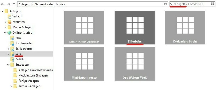

Die Anlage Timesaver findest du hier:
Oder indem du oben rechts als Suchbegriff "Timesaver" eingibst.

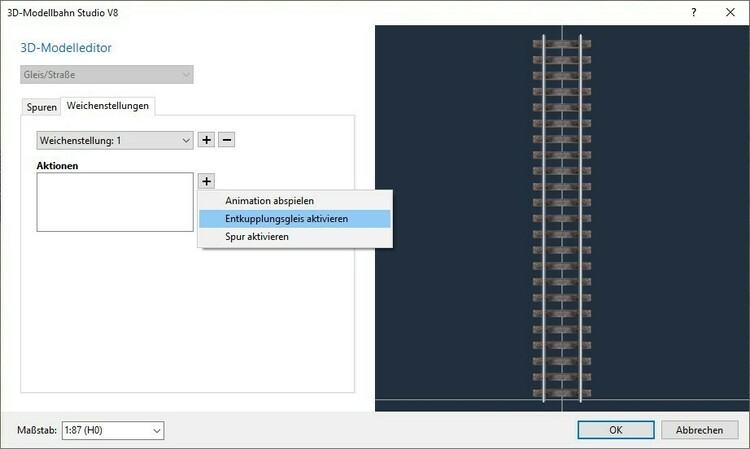

Und die Entkupplerfunktion baust du in ein Gleis ein, indem du
  1. den Modus "Bearbeiten" wählst
  2. dem Gleis zwei Weichenstellungen (0 und 1) gibst (auf das Plus klicken)
  3. eine der beiden Weichenstellungen mit der Funktion "Entkupplungsgleis aktivieren" versiehst
1358772144_Entkupplungsfunktioneinbauen.thumb.jpg.1d4bd4070c7dfdd32b51425f0b3e14a0.jpg
fertig!

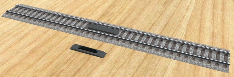

Soooo.
Das Ding ist ein Signal. Ich kann aber auch einen Schalter draus machen.
Vorgehensweise:
  1. X-beliebiges Gleis auf die Platte legen.
  2. Entkuppler auf die Plate legen.
  3. Entkuppler über das Gleis schieben. Dieser rastet dort ein. Wenn das Gleis verschoben wird, wandert der Entkuppler mit.
  4. Beim Gleis, zwei Stellungen hinzufügen und der zweiten Stellung Aktivierung des Entkupplungsgleises zuweisen.
  5. Entkuppler mit Gleis verbinden (nicht verknüpfen!).
  6. Schalter auf die Platte ziehen.
  7. Schalter mit Gleis verbinden.
Fertig!
