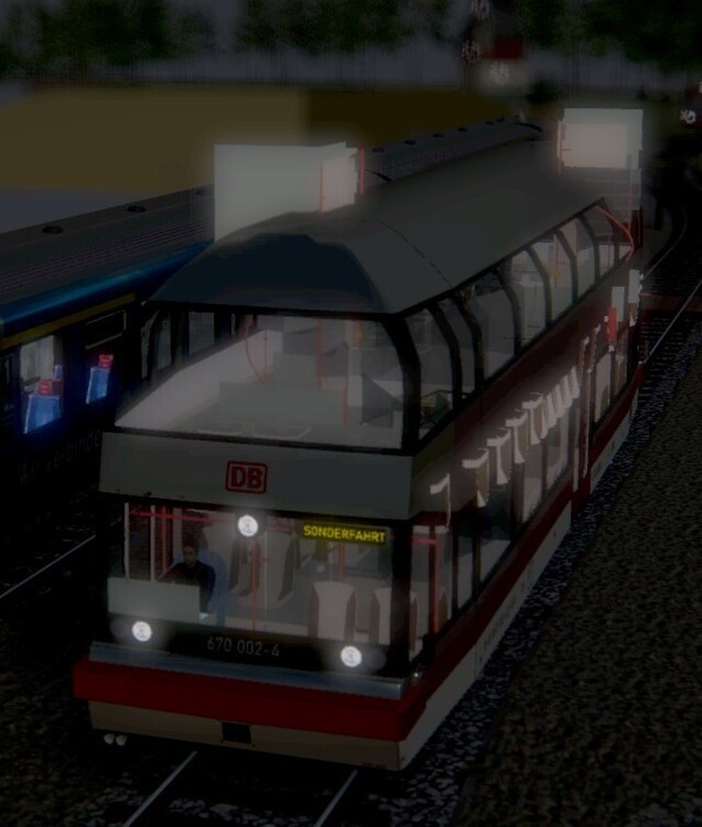

die BR 670 hat in V9 seltsame Artefakte, die man bei Dunkelheit besonders gut sieht:
Beste Grüße
Phrontistes
Nachtrag: Jetzt sind die Artefakte nicht mehr da, keine Ahnung warum.

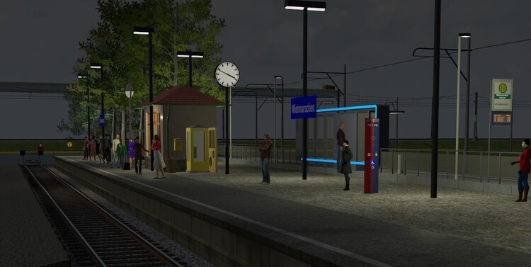

kann es sein, dass bei der viel verwendeten B4-Lampe (31CBD4C3-97FE-4B99-BCE8-141F286163FB) die neue Beleuchtung nicht funktioniert, obwohl sie in dieser Rubrik steht? Hier müsste es doch heller sein!?
Beste Grüße
Phrontistes
Nachtrag: Nein, sorry, die Lampe steht nicht in der Rubrik, ich hatte falsch geguckt. Wäre aber ein schöner Kandidat für die neue Beleuchtung ;).

vor 3 Minuten schrieb Phrontistes:
bekommst du bei alten Anlagen (bei manchen Modellen) erst, wenn du sie erneut einsetzt.

vor 7 Minuten schrieb Phrontistes:
Nimm mal die neuen Bahnsteiglampen (ohne B4). Die sind universeller einsetzbar als die alten. Oder du spendierst den vorhandenen Lampen eine Lichtquelle.
Was ist eine Lichtquelle?
vor 3 Minuten schrieb HaNNoveraNer:
40F62DD2-BC17-44C1-BF50-CC8CB7F9D5B0 unter Extras zu finden.
vor 10 Minuten schrieb Roter Brummer:
ah, 909DD2EE-ED55-473B-ADFD-0CCCD26870A5. Sehr schön, Danke. Hab' gleich mal pauschal alle ersetzt. Schön, dass auch die Variationen übernommen werden.
Beste Grüße
Phrontistes
vor 21 Minuten schrieb Roter Brummer:

Für andere, die das lesen: Etwas Nacharbeit braucht es aber, wenn man bisher die Lampen per EV (bisher: Animation) ein-/ausgeschaltet hat.
Bearbeitet von Phrontistes
Nachtrag
vor einer Stunde schrieb Phrontistes:
Nicht unbedingt, da das Modell so eingestellt ist, dass das Licht bei Nacht automatisch eingeschaltet wird. Den Zeitpunkt für Sonnenauf- und Untergang kann im Fenster der Systemzeit-Einstellung vorgegeben werden. Standard: 06:00 bzw. 18:00 Uhr. Damit könnte man die EV-Steuerung für das Licht streichen. Aber Achtung: Nicht alle Modelle, z.B. Gebäude, haben diese Voreinstellung.

Man könnte nicht nur, man muss, sonst bekommt man einen error, weil man eine Animation abspielt, die es im "Ersatzmodell" nicht gibt. Nur darauf wollte ich hingewiesen haben.
Beste Grüße
Phrontistes
vor 1 Minute schrieb Phrontistes:
Hierzu möchte ich noch anmerken, dass es nur sehr wenige Ersatzmodelle in V9 gibt. Die allermeisten Modelle wurden direkt aktualisiert, sodass kein Ersetzen notwendig ist und auch die Animationen bestehen bleiben. Bestandsanlagen funktionieren also auch weiterhin und müssen erst angepasst werden, wenn Modelle auf der Anlage geändert werden.
Bei den Bahnsteiglampen ergab eine Aktualisierung des alten Modells aber keinen Sinn, da Brummi diese sowieso komplett erneuern wollte.

Hallo @Phrontistes
vor 3 Stunden schrieb Phrontistes:
...werde ich demnächst korrigieren.
lg max
