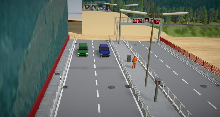

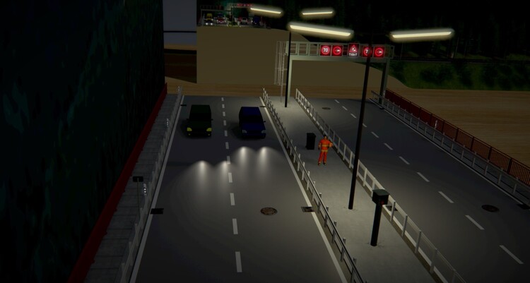

Herman Geschrieben 27. November 2024 Geschrieben 27. November 2024 Hello, probably other members did already mentioned or saw this. Hallo, wahrscheinlich haben andere Mitglieder dies bereits erwähnt oder gesehen. EV with integrated switch on road cross barriers : when using "pause all animations" (*) the barriers flip to end or start, immediatly. EV mit integriertem Schalter für Straßenschranken: Bei Verwendung von „Alle Animationen anhalten“ (*) schalten die Schranken sofort auf Ende oder Anfang. EV with animations deprecated : when using pausing all animations" the barrier stays on current, and that looks nicer when you want to start again. EV mit Animationen veraltet: wenn man „Alle Animationen pausieren“ verwendet, bleibt die Barriere auf dem aktuellen Stand, und das sieht schöner aus, wenn man wieder anfangen will. Could it not be the same with the integrated switch in V9 ? Könnte es nicht dasselbe mit dem integrierten Schalter in V9 sein? * and other animations that took some time from start to end. * Und andere Animationen, die von Anfang bis Ende einige Zeit in Anspruch nahmen. Kind regards, Herman

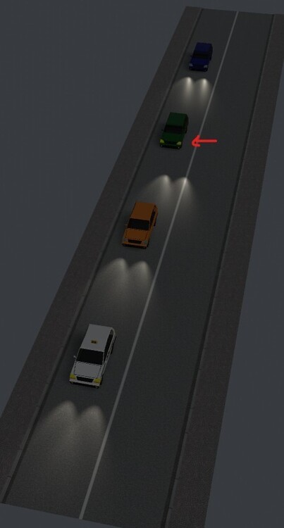

Herman Geschrieben 4. Dezember 2024 Geschrieben 4. Dezember 2024 Hello, in the "Kombi" D0E19078-5476-4DCF-A31C-01CC6E5BCEB0 , the green variant's lights differs from the other variants? Just reporting. We cannot expect all the cars / variants are already conform the new lights. Hallo, in der „Kombi“ D0E19078-5476-4DCF-A31C-01CC6E5BCEB0 , unterscheidet sich die grüne Variante der Lichter von den anderen Varianten? Nur zur Info. Wir können nicht erwarten, dass alle Autos / Varianten sind bereits die neuen Lichter entsprechen. Kind regards, Herman
rainer.kreuzer Geschrieben 4. Dezember 2024 Geschrieben 4. Dezember 2024 (bearbeitet) Am 4.12.2024 um 16:31 schrieb Herman: Hello, in the "Kombi" D0E19078-5476-4DCF-A31C-01CC6E5BCEB0 , the green variant's lights differs from the other variants? Just reporting. We cannot expect all the cars / variants are already conform the new lights. Hallo, in der „Kombi“ D0E19078-5476-4DCF-A31C-01CC6E5BCEB0 , unterscheidet sich die grüne Variante der Lichter von den anderen Varianten? Nur zur Info. Wir können nicht erwarten, dass alle Autos / Varianten sind bereits die neuen Lichter entsprechen. Kind regards, Herman Erweitern Hallo Herman, der Grüne "verspringt" in der Spur nach links, also in Fahrtrichtung nach rechts. Gruß, Rainer Bearbeitet 4. Dezember 2024 von rainer.kreuzer

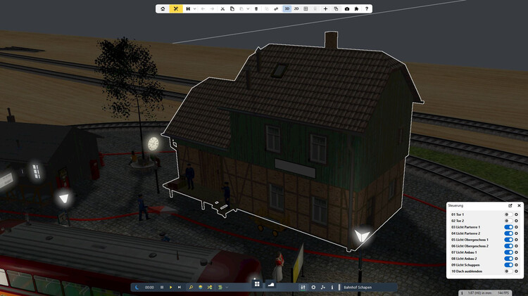

George 63 Geschrieben 4. Dezember 2024 Geschrieben 4. Dezember 2024 Hallo Neo, an dem Modell "Bahnhof Schapen" mit der Nummer DD6DCCE3-0B76-44D5-8101-166BA3FD0090 funktionieren zwar die Animationen, das Licht jedoch funktioniert nicht. Weder manuell noch automatisch. Viele Grüße George

Roter Brummer Geschrieben 5. Dezember 2024 Geschrieben 5. Dezember 2024 Am 5.12.2024 um 08:21 schrieb Neo: oter Brummer dein Bahnhof verwendet für die Lichter anscheinend die alten Lichtkegel, die es in V9 nicht mehr gibt. Hast du noch das Originalmodell, um hier etwas anzupassen? Falls nicht, könnte man die Lichtschalter auch aus dem Modell entfernen Erweitern Ich habe mir das schon angesehen, muss aber an den Modellen einiges umbauen, dann leuchtets auch wieder. HG Brummi
Roter Brummer Geschrieben 5. Dezember 2024 Geschrieben 5. Dezember 2024 (bearbeitet) Hallo zusammen, 6 Stunden später. Der Elektriker war da und... ... in Schapen brennt wieder Licht. HG Brummi Bearbeitet 5. Dezember 2024 von Roter Brummer

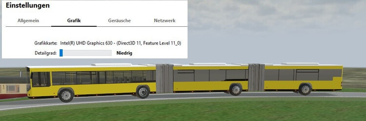

Hawkeye Geschrieben 5. Dezember 2024 Geschrieben 5. Dezember 2024 Am 5.12.2024 um 08:21 schrieb Neo: Am 26.11.2024 um 14:29 schrieb Hawkeye: An manchen Zielkontakten von Fahrzeugen zeigt das Pfeilende in die falsche Richtung. Erweitern Kannst du mir bitte eine kleine Beispielanlage zur Verfügung stellen? Erweitern Hallo Neo, der Effekt ist bisher nicht mehr aufgetreten, habe die V9 mittlerweile aber auch schon einmal neu installiert. Aber eine Bitte hätte ich trotzdem noch. Zum Gelenkbus hattest du mal vorgeschlagen, die mittlere Detailstufe wegzulassen. Das ist jetzt fast 18 Monate her. Da jetzt viele Fahrzeuge überarbeitet werden und sich niemand gefunden hat, den Bus zu überarbeiten, wäre es doch schön, wenn du auf die mittlere Detailstufe verzichten könntest. So viele von dem Modell setzt man ja auch nicht auf eine Anlage. VG, Hawkeye

George 63 Geschrieben 5. Dezember 2024 Geschrieben 5. Dezember 2024 Hallo Roter Brummer, irgendwo muss der Elektriker da noch irgendwo etwas vergessen haben. Bei mir brennt leider noch kein Licht, wie Du auf dem Bild sehen kannst. Ich habe das Modell auf der Anlage durch ein neues aus dem Katalog ersetzt. Viele Grüße George

Roter Brummer Geschrieben 6. Dezember 2024 Geschrieben 6. Dezember 2024 Am 5.12.2024 um 21:23 schrieb George 63: Ich habe das Modell auf der Anlage durch ein neues aus dem Katalog ersetzt. Erweitern Das neue muss zuerst freigegeben werden. HG Brummi
George 63 Geschrieben 6. Dezember 2024 Geschrieben 6. Dezember 2024 Alles klar. Vielen Dank für die Info. Grüße George
Neo Geschrieben 6. Dezember 2024 Autor Geschrieben 6. Dezember 2024 Am 5.12.2024 um 14:46 schrieb Roter Brummer: in Schapen brennt wieder Licht. Erweitern Danke für die Überarbeitung. Du müsstest das Modell allerdings als neues Modell hochladen oder alternativ die alten Animationen als Dummy-Animationen beibehalten, da ansonsten Bestandsanlagen Probleme bekommen. Viele Grüße, Neo
Roter Brummer Geschrieben 6. Dezember 2024 Geschrieben 6. Dezember 2024 Am 6.12.2024 um 14:39 schrieb Neo: oder alternativ die alten Animationen als Dummy-Animationen beibehalten Erweitern Hallo Neo, dann hätte das neue Modell aber etliche Animationen, die gar nichts optisch bewirken. Damit wären entsprechende Nachfragen so gut wie sicher. Deshalb habe ich das bisherige Modell in "Bahnhof Schapen (alt)" umbenannt. Dieses Modell bitte ins Archiv verschieben. Das neue Modell hat dann unter dem alten Namen die ID 41213B58-7D71-426A-9043-D982B6600534 Bitte dieses Modell dann freigeben. Danke Brummi

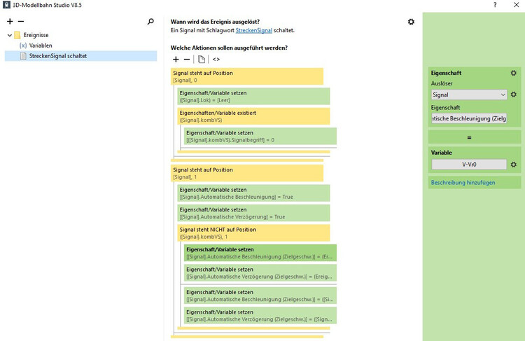

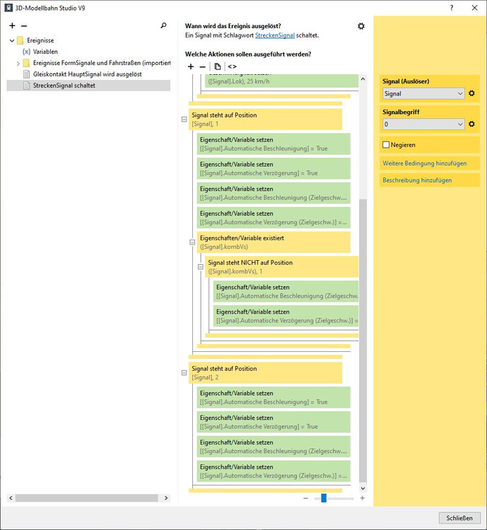

AndreasWB Geschrieben 7. Dezember 2024 Geschrieben 7. Dezember 2024 Hallo Neo, Merkwürdigkeiten Teil 2: Das Ansprechen von Signal-Gleiskontakten per EV geschieht ja über Eigenschaften, dort Gleiskontakte und "autom. Beschleunigung / Verzögerung". In der Version 8.5 laufen die Anweisungen fehlerfrei. In Version 9 bekommt man jedoch den Fehler "... nil value (global 'contact')". Im Anhang beide Testanlagen mit den EVs. Der Fehler tritt auf, sobald das Blocksignal auf Hp1 geschaltet wird. Hier bitte nochmals drüberschauen. GRuß Andreas Teststrecke V8.5.mbpFetching info... Teststrecke V9.mbpFetching info...
