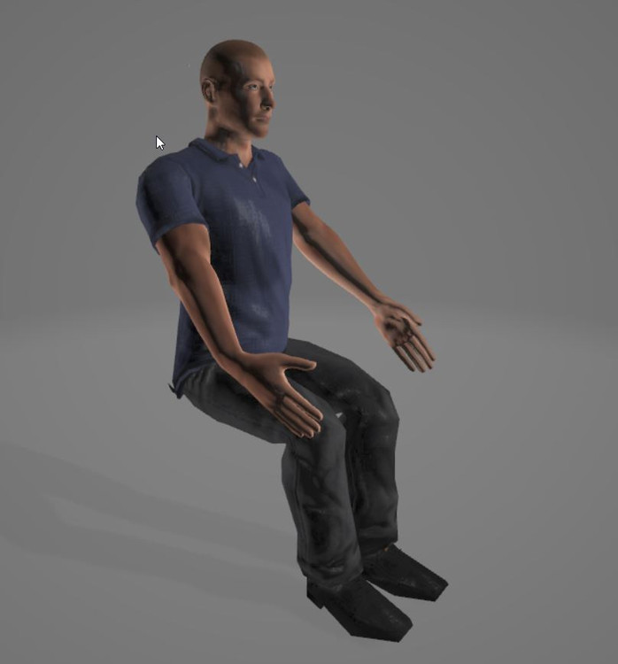

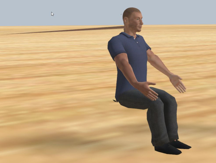

Hallo Langsam geht es voran mit der Einarbeitung in die Bones Animation. Jetzt geht es um das Motion Capturing, naja, oder die Möglichkeiten, möglichst realistische Bewegungen zu erreichen. Falls irgendjemand von Euch Einzelskizzen von Bewegungsabläufen hat, oder findet, dann bitte mal hier posten. Vom GEHEN hab ich aber genug. Man kann auch irgendwie fertige Animationsdaten nutzen, aber ich habe keine und weiß nicht genau wie das funktioniert. Ich habe da Ideen für einen Schaffner am Bahnsteig :-), Holzfäller, Säger, und gehende Menschen, die sich umsehen oder mal hinsetzen. Standup Paddling wäre auch noch was. Oder warten an einem Fußgängerüberweg. Dazu auch noch eine Frage: WIE erreicht man es, daß die Geschwindigkeit der Bewegung mit einer Vorwärtsbewegung synchronisiert wird? Ich nehme mal an, man erstellt den Menschen dann als Fahrzeug und er wird einfach vorwärts oder rückwärts geschoben? Hier ein Testvideo, in dem ich aber noch keine realen Bewegungen habe, sollte nur erstmal testen, wie es überhaupt funktioniert: Bones Animation Mensch auf Sitzbank

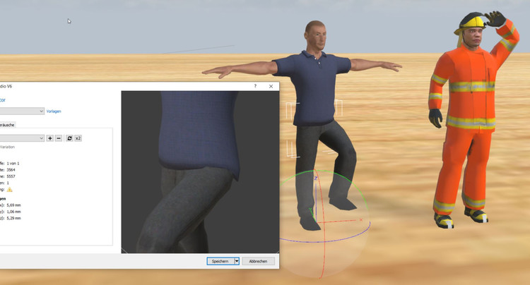

Hilfe gesucht zu Inverse Kinematics in Blender ab 2.8

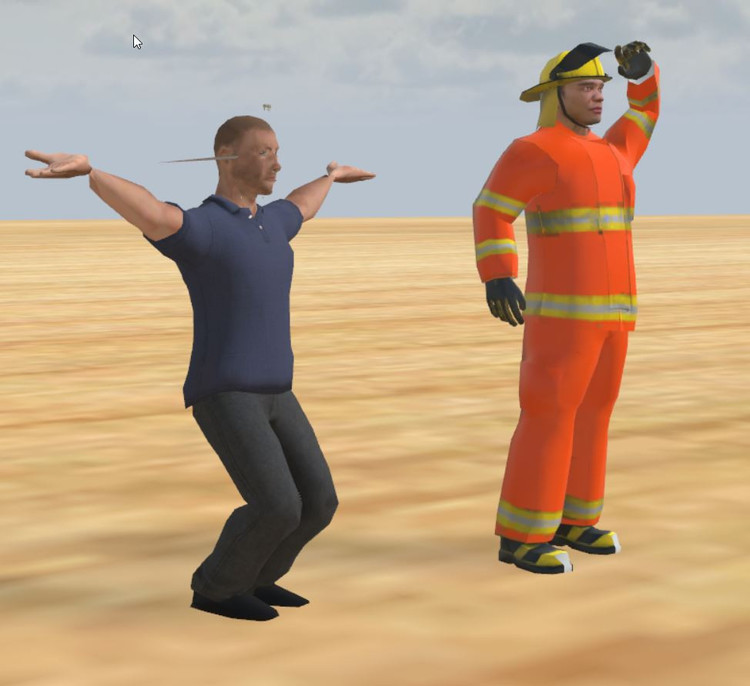

Falls es hilft: Hier eine Version mit Animation: Bein heben und senken. Es fällt auf, daß die Box nur die Mitte des Modells umschließt. Auch die Größenangaben sind merkwürdig. In Blender ist der Mensch 1,97m groß. Aber hier ist KEIN Artefakt mehr zu sehen...

Danke Max, das hab ich gleich gemacht. Ein Artefakt habe ich aber leider noch am Kopf. Das ist in Blender oder Microsoft 3D Viewer nicht zu sehen. @Neo Wie kann ich Dir die Dateien schicken?

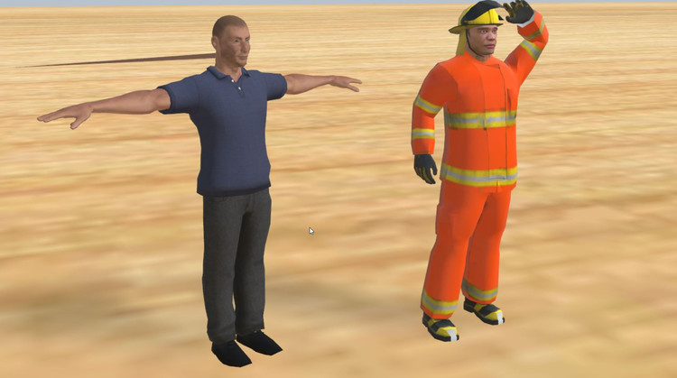

Wir kommen der Sache aber näher. Ich habe lediglich noch ein paar Fragmente, die ich mir nicht erklären kann. Eventuell kommen die daher, daß ich den Mann von 18000 auf 4000 Polygone dezimiert habe. Das wäre ärgerlich, keine Ahnung, wo ich da ansetzen muß, um die zu entfernen. In Blender sind sie nicht. Ich werde jetzt nochmal mit den Weights rumprobieren, damit sich das Shape gleichmäßiger den Formen anpasst.... P.S. Das, was über dem Kopf schwebt sind die Zähne, die muß ich noch irgendwie löschen. :-)

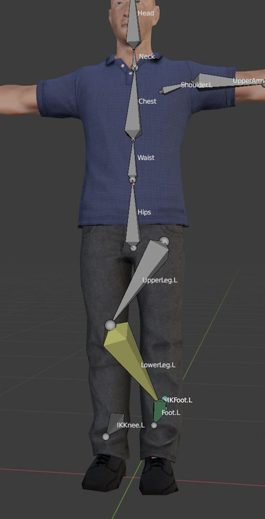

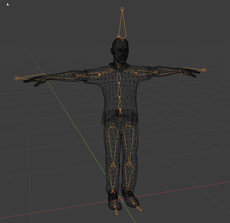

Hallo Neues Problem: Wenn ich nach Anleitung mehrerer Videos die IK Bones setze und dann den Fuß nach oben bewege, klappt mir das Bein immer nach innen weg. In den Tutorial Videos ist das nicht so. Ich finde da einfach den Fehler nicht. Kann mir jemand helfen? Im Bild wurde der Fuß einfach auf der z-Achse nach oben bewegt. Die Verbindungsstelle zwischen UpperLeg und LowerLeg driftet nach innen weg und die Bones drehen sich. Danke und Gruß Thomas
Das wars !%§!/)()&/" Keine Ahnung, wiese das so klein gescaled wurde. Danke!
