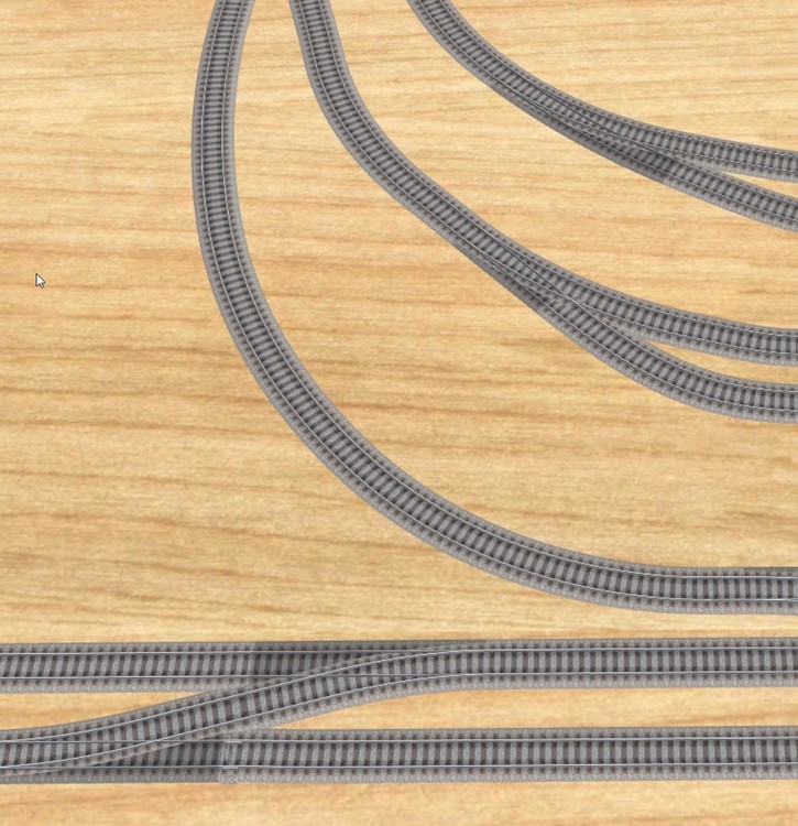

  8. Hi Hawkeye Ja, hab ich falsch gedacht. Ich dachte bei gleichem bewegten Kreisbogen. Aber man muß ja nur den Kreisbogenweg verdoppeln :-) @Neo Es wäre schön, wenn man das Gleis im Flex Modus noch irgendwie in Richtung der Koordinatenachsen der Platte bewegen könnte. Aber dafür braucht es eine andere Gleisberechnung. (Vielleicht irgenwann mal später...) Gruß Thomas

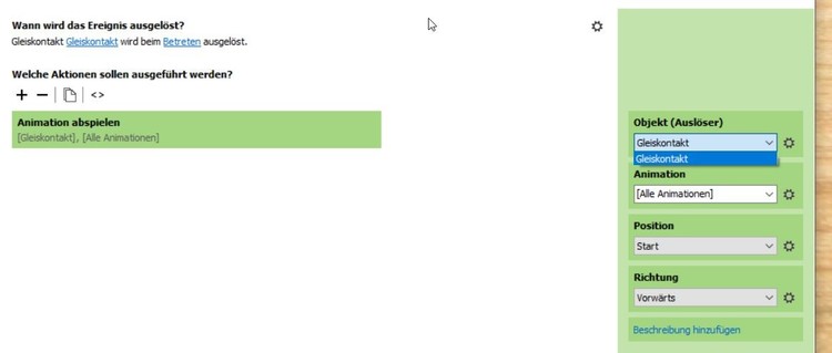

  13. Zurück zum Thema ;-) Signalsteuerung mit V6... Ich hoffe, das macht das MBS irgendwann mal automatisch? Leider kann man den Abstand des Kontakts nicht einstellen. Signalsteuerung mit V6.mbp
  14. Wenn der Zug zu schnell ist und die Bremsbeschleunigung zu gering ist, dann fährt der Zug weit über den Bremskontakt hinaus. Es ist also wichtig, am Zug schon die physikalisch gewünschten Werte einzustellen, aber den Zug dann weit genug, bevor er den Bremskontakt erreicht, auf eine Bremsanfangsgeschwindigkeit abzubremsen, damit er am Kontakt sicher zum Stehen kommt. Also praktisch eine Langsamfahrstrecke vor dem Stillstand einrichten. Gruß Thomas

  22. Hallo Hawkeye Das kann ich nachvollziehen. Das hängt mit der Richtung der x-Achse zusammen. Da müßte sich automatisch die Gleisrichtung ändern, wenn man das Gleis anfängt zu bewegen. Sollte doch eigentlich so nicht passieren? @Neo? Man müßte außerdem mal überlegen, wie man es mit dem Ziehen der Vektoren genauer hinbekommt (Raster?) Gruß Thomas
