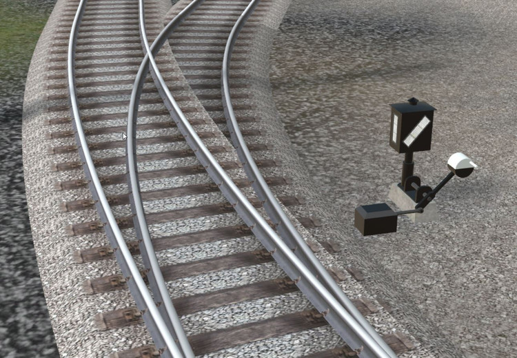

  11. @Neo Die Weiche schaltet in Rocrail andersrum, daher mußte ich sie anpassen. Das kömmt häufiger vor. Ich habe in Rocrail keine Möglichkeit gefunden, die Richtung zu ändern. Alles probiert. Gruß Thomas
  12. Hi Ich habe bei einer Weiche aus bestimmten Gründen eine spezielle Weichenstellung. Ein Weichensignal, das ich damit verbinde schaltet nun leider in die falsche Richtung. Kann man da was machen? Wenn nein, was muß man in Blender tun, um diese Verbindung in die richtige Richtung einzustellen? Gruß Thomas

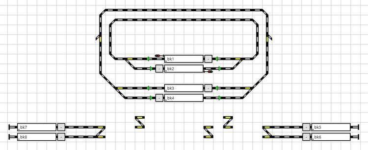

  13. Na, ich versuche das mal zu automatisieren mit Rocrail.

  24. @Neo Hallo Neo Die Steuerung mit Rocrail funktioniert jetzt ganz hervorragend. Im Studio reicht nun ein einziges Ereignis, um den kompletten Ablauf mit Rocrail zu automatisieren.

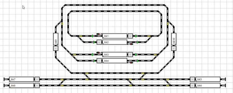

  25. Hallo Thomas Das ist doch garnicht so schwer... Schau Dir mal diese 3 Bilder an. Daraus geht alles hervor, was Du brauchst ;-)
