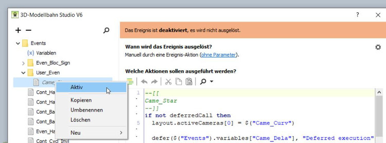

Ach man kann auf das "=" klicken Da muß man erstmal drauf kommen. Danke!
Moin Ich versuche gerade mal ALLES graphisch in der EV zu machen, anstatt Lua Code. Aber ich stehe gerade auf dem Schlauch. WIE kann ich den Inhalt einer Modul-Variablen um 1 erhöhen? modul.variable=modul.variable+1 soll dann im Code stehen Gruß Thomas
