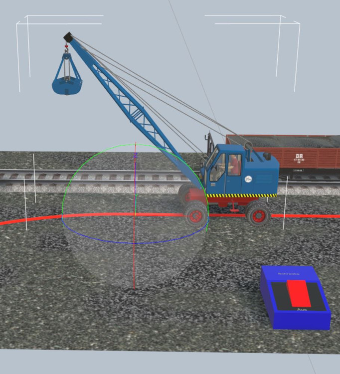

Moin Ich habe den Kran weiterentwickelt. Neue Farbgebung. Kontaktpunkt für Fahrer. Fenster ausblendbar, damit man den Fahrer greifen kann. 59D20FB4-FF28-4780-AE30-251C1685D316 Fahrer im Beispiel: 1C34B80A-8896-43EC-AF01-EAB3E7B425B9
Jetzt wo du es sagst... Also könnte man den Fahrer separat bauen. Woran erkennt man eigentlich im Katalog Fahrer, die so einen Kontakt haben? Wäre das nicht auch eine Lösung für die Partikelemission, die sich nicht mitbewegt?
Ich glaube, ich werde noch einen ausblendbaren Fahrer bauen müssen, denn der bewegt sich ja bei der Animation nicht mit, wenn er im MBS verknüpft wird. Dazu müßte wieder die Textur vergrößert werden und ich schaffe es sicher nicht, mit LOD1 unter 5000 Polys zu kommen und ... Gruß Thomas

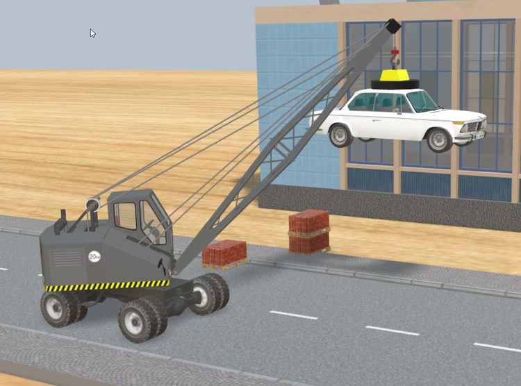

Sehr schön, damit ist die Kranfunktion fertig für Haken und Elektromagneten. Jetzt gibt es nur noch kosmetische Anpassungen... -

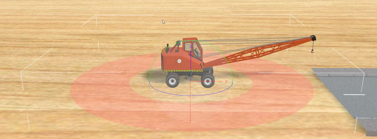

Hi Blender 2.9 Die Drehung passt jetzt. Da war doch noch nicht alles linear. Aber der Ausleger positioniert sich immer noch falsch, obwohl der Haken genau dem AnimRef Objekt folgt und dieses linear bewegt wird. -
Fahrzeug als Kran
HaNNoveraNer antwortete auf HaNNoveraNers Thema in Modellbau mit externen Programmen
Auch das hab ich gemacht. Trotzdem fährt MEIN Kran nicht die richtigen Positionen an. Vielleicht stimmt irgendwas nicht mit den Parent/Child Abhängigkeiten oder den Origins, keine Ahnung. Ohne Kranfunktion klappt ja alles. Ich probiere weiter... Gruß Thomas
