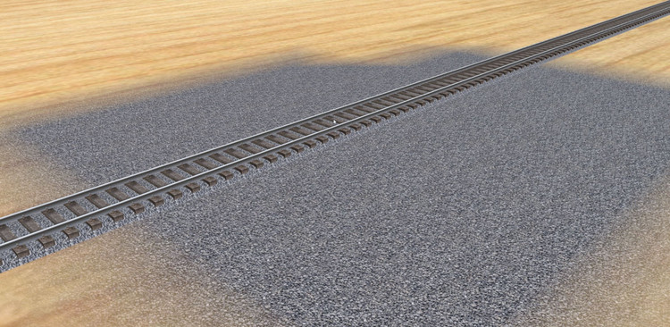

Hallo @Neo Das ist leider nicht so. Du kannst das ganz leicht nachvollziehen. Nimm das Brückensystem Bahndamm von Roter Brummer und lege dort als Tauschtextur "Gras endlos" drauf. In V5 funktioniert das einwandfrei. Du kannst das Objekt in die Landschaft einfügen, ohne daß man Grenzen erkennt. In V6 funktioniert das überhaupt nicht. Du siehst diesen weißen, milchigen Schleier über dem Objekt. Woher kommt der und wie kann ich die gleiche Anzeige wie in V5 bekommen? Ich finde das eine sehr große Verschlechterung gegenüber V5, denn man kann keine vernünftigen Übergänge mehr zwischen Bodentextur und Objekttextur erzeugen. P.S. Kann es sein, daß da beim Rendern noch ein Shader (Specular oder sowas) aktiv ist, den wir nicht beeinflussen können? Hier die Anlage aus V5 zum probieren: Einmal in V5 ansehen, einmal in V6 ansehen... Texturproblem.mbp V5: V6:
Modelle von HaNNoveraNer
Beim Gras sieht man es auch ganz deutlich: Wo geht da was von der Textur verloren? @Neo Ohne Roughness und Metallic sollte doch eigentlich die Originaltextur erscheinen?

Hi Das erzeugen von Objekten, die zur Bodentextur passen, ist nicht so einfach. Ich habe mir mal eine Textur gebastelt, die ich sowohl auf den Boden gesprüht habe, als auch für die Gleismauer verwendet habe. Also rechts vom Gleis die Textur auf dem Objekt und links vom Gleis ist es aufgesprüht. Man sieht leider so einen Tesafilmeffekt und etwas dunkler, je flacher man sich die Szene anschaut. Ist das noch ein leichter Glanz auf der Textur? Roughness habe ich auf 255 gesetzt und Metallic auf 0. Trotzdem ist irgenwie eine "Schicht" auf der Textur sichtbar. Das sieht unschön aus. Die Textur ist genau die gleiche! Wäre toll, wenn man da irgendwie was dran drehen könnte...

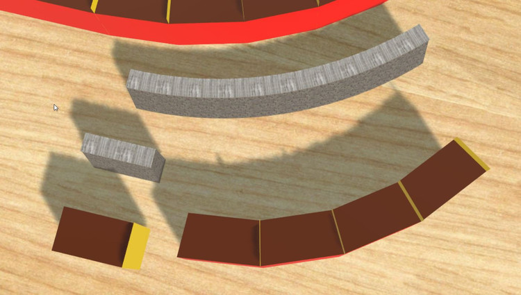

Runde Mauern als Spline?

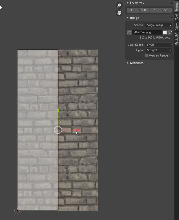

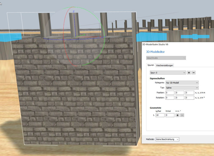

Ich glaube, jetzt habe ich die mir fehlende Information gefunden: Ein Spline wird an jedem LoopCut geknickt und dann erst vervielfältigt. Scheinbar erkennt das MBS, wo sich ein solcher LoopCut befindet. Ich brauche also gar keine 2,5m Spline Objekte, sondern kann bei einem 10m Spline Objekt alle 2,5m einen LoopCut setzen. Das sind dann die "Achsen", an denen das MBS die Splines knickt. Ok, dann kann ich auch eine beliebige Textur drauf legen. Gruß Thomas
Hi Ich habe noch nicht verstanden, wo die 2 nebeneinander liegenden Flächen sein sollen. Ich habe ja nur eine Fläche, die 2,5m breit ist. Und soll auch nicht breiter sein, da es sonst nicht rund aussieht. Diese wird im MBS für den Spline vervielfältigt. Wo soll denn die 2. Fläche liegen, die die rechte Texturseite darstellt? Soll ich die 2,5m in 2 Flächen je 1,25m aufteilen? Oder soll ich noch eine 2,5m Fläche daneben erzeugen? Dann erscheint der Spline aber mit 5m Länge im MBS. Irgendwie kann man ja scheinbar einem Splineobjekt, daß vom MBS je nach eingestellter Länge im MBS verfielfältigt wird, eine Textur, die breiter ist als das Splineobjekt zuweisen? Woran erkennt das MBS das? Kann die Textur beliebig breit sein? Bei mir wird immer nur die Textur angezeigt, die ich in Blender den 2,5m zugewiesen habe. Ein kleines einfaches Beispiel in Blender wäre hilfreich. Gruß Thomas
Danke, vielleicht kann ein Blenderianer weiterhelfen?

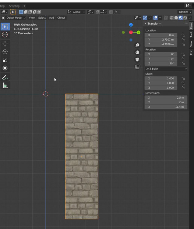

Hallo Brummi Das verstehe ich leider nicht. Mein Objekt ist 2,5m breit. Die Textur ist 5m breit. Um die Steine nicht verzerrt abzubilden, kann ich für die Textur nur die linke Hälfte zuweisen. Dadurch wiederholt sie sich aber alle 2,5m. WIE kann ich nun dem MBS sagen, daß es die 5m Textur für 2 Objekte nutzen soll? Ich weiß nicht, wo man die Kantenlänge der Textur verändert, ohne sie zu verzerren.
Hallo Brummi Die Segmente sind also 2,5m lang. Das Mauerstück ist 10m lang. Wiederholt sich also 4 mal. Die Mauertextur wiederholt sich jedoch erst nach 5m. Wie bekommt man das hin?

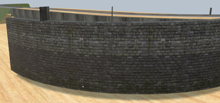

Hallo Ich brauche ein paar neue Gleismauern. Mir stellt sich jetzt die Frage: Wie macht man die rund UND bringt eine Steintextur auf, die sich nicht in jedem Element wiederholen muß? Kann mir da jemand helfen? Meine Mauern sehen von oben immer eckig aus, es sei denn, ich mache den Originalspline so kurz, daß ich keine Textur mehr aufbringen kann. Das Beispiel aus dem Katalog sieht da viel besser aus.

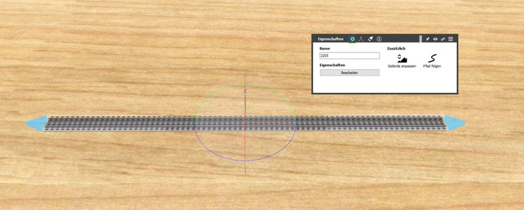

Hi Andersrum, @Neo: Ich baue das Schotterbett und lege dann das Schwellengleis mit Pfad folgen drauf :-) Es wäre natürlich superschön, wenn man bei Pfad folgen auch eine Höhe angeben könnte, denn das Gleis muß um 0,1 angehoben werden dabei. Gruß Thomas
Warum sind die "+" Zeichen zum Gleis verlängern verschwunden?
Ok, hab den Fehler gefunden. Die Bettung muß man umschalten auf "nur 3D Modell" Gruß Thomas (jetzt mit 3D Gleisen ;-) )

Hallo Ich hatte eine Idee, wie man 3D Gleise bauen kann, ABER: Warum sind die "+" Zeichen zum Gleis verlängern verschwunden? Gruß Thomas Gleis verlängern.mbp
