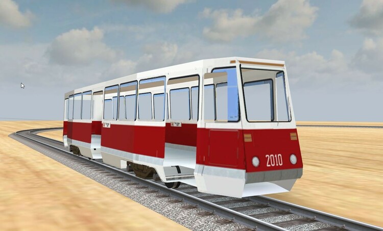

Well, I changed the method anyway (I started last night, but couldn't do it all, but now the glass is correct...). Here's a brief simulation... Nun, ich habe die Methode trotzdem geändert (ich habe gestern Abend angefangen, konnte aber nicht alles machen, aber jetzt stimmt das Glas...). Hier eine kurze Simulation... Still the pantograph to make, and the animations, but we're nearly there... Der Stromabnehmer muss noch erstellt werden und die Animationen, aber wir sind fast am Ziel...

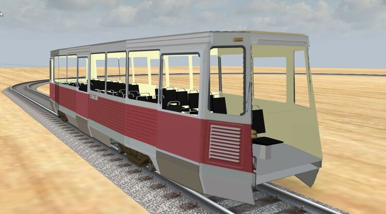

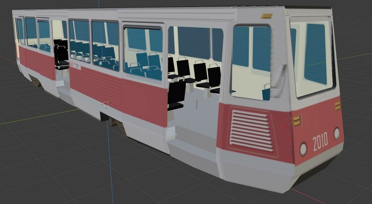

And I was doing so well... Apparently Blender and MBS have differing opinions as to what constitutes 'positioning' and 'parenting'. The Planes I was using for glass are Children of the doors, and move with them. MBS does things otherwise, it would seem. Here's the Blender, then the MBS import of the same vehicle... Und mir ging es so gut... Anscheinend haben Blender und MBS unterschiedliche Meinungen darüber, was „Positionierung“ und „Elternschaft“ ausmacht. Die Flugzeuge, die ich für Glas verwendet habe, sind Kinder der Türen und bewegen sich mit ihnen. MBS macht Dinge anders, wie es scheint. Hier der Blender, dann der MBS-Import des gleichen Fahrzeugs... Never mind; I'll do the glass in a different fashion, making Faces of the window cut-outs. It's just another evening spent learning not to trust in full compatibility, or, at least, to test it first before spending too much time on it. A task for tomorrow, now, as it's late (again...). And I was doing so well..! Macht nichts; Ich mache das Glas auf eine andere Art und Weise, indem ich Gesichter der Fensterausschnitte mache. Es ist nur ein weiterer Abend, an dem wir lernen, nicht auf die volle Kompatibilität zu vertrauen oder sie zumindest zuerst zu testen, bevor Sie zu viel Zeit damit verbringen. Eine Aufgabe für morgen, jetzt, da es (wieder) spät ist. Und mir ging es so gut..!

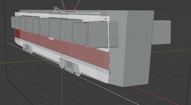

It would, indeed, if I was 'painting' the individual panels, but the way this has been constructed (the body is one big cube, with few faces...), I'm projecting a complete sides/front/back onto it. I've recovered a suitable set of views (from a Russian Obj, imported then screen-printed...), which give decent enough rendering, if I'm careful. I've saved them just the same, and thanks, as they'll be very handy. Here's the present state of the poor thing... Es wäre in der Tat, wenn ich die einzelnen Paneele "bemalen" würde, aber so wie dies konstruiert ist (der Körper ist ein großer Würfel mit wenigen Gesichtern...), projiziere ich eine komplette Seite/Vorderseite/Rückseite auf es. Ich habe einen geeigneten Satz von Ansichten wiederhergestellt (von einem russischen Obj, importiert und dann per Siebdruck ...), die ein anständiges Rendering ergeben, wenn ich vorsichtig bin. Ich habe sie trotzdem gespeichert, und danke, da sie sehr praktisch sein werden. Hier ist der gegenwärtige Zustand des armen Dings...

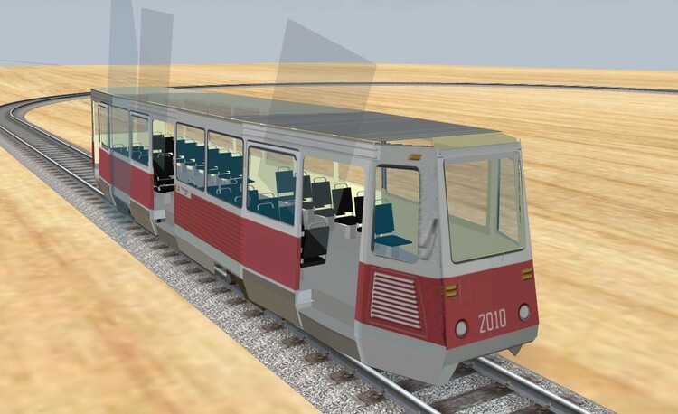

A bit more done, today, and more lessons learned..! The doors are not yet animated; maybe this evening..? I'll put the glass in, too, then get going on the Pantograph, and maybe 'improve' the notion of corrugated sides. It's getting there... Heute ein bisschen mehr getan und mehr Lektionen gelernt..! Die Türen sind noch nicht animiert; vielleicht heute abend..? Ich setze auch das Glas ein, dann fahre ich mit dem Pantographen los und "verbessere" vielleicht die Vorstellung von gewellten Seiten. Es kommt an...

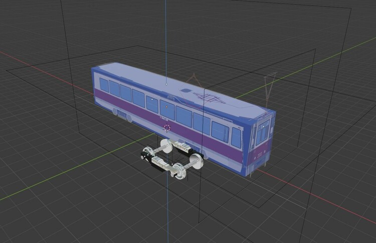

A short progress report of sorts. The results of several days of trial and (much...) error have brought fruits but not of a tangible sort as yet. I think I've stepped in all the possible traps, and found the way to deal with each one, and now am fairly confident that the rest will no take too long. Here, then, is today's version, after having advanced, hit a wall, gone back several steps, advanced again, hit another wall, gone several steps back... A learning curve, and very instructive, if only in deciding to plan ahead for so many things. I've now established a unique, one-file Colour material, with a matching set of Metal, Roughness and Emissive files, which may serve for many more projects. Getting this set up was, in itself, a major task, as any modifications imply going through the UV process once again. Much time was wasted (invested..?) in finding the best format (for me...), but now I should be able to speed up the colouring process for this and future models... Eine Art kurzer Fortschrittsbericht. Die Ergebnisse mehrerer Tage des Ausprobierens und (viel...) Irrtums haben Früchte getragen, aber noch nicht greifbar. Ich glaube, ich bin in alle möglichen Fallen getappt und habe den Weg gefunden, mit jeder fertig zu werden, und bin jetzt ziemlich zuversichtlich, dass der Rest nicht allzu lange dauern wird. Hier also die heutige Version, nachdem ich vorgerückt, gegen eine Wand gestoßen, mehrere Schritte zurückgegangen bin, wieder vorgerückt, eine andere Wand getroffen habe, mehrere Schritte zurück gegangen bin... Eine Lernkurve und sehr lehrreich, wenn auch nur bei der Entscheidung, für so viele Dinge im Voraus zu planen. Ich habe jetzt ein einzigartiges Ein-Datei-Farbmaterial mit einem passenden Satz von Metall-, Rauheits- und Emissionsdateien erstellt, das für viele weitere Projekte dienen kann. Die Einrichtung dieser Einrichtung war an sich schon eine große Aufgabe, da alle Änderungen einen erneuten UV-Prozess erfordern. Es wurde viel Zeit verschwendet (investiert...?), um das beste Format (für mich...) zu finden, aber jetzt sollte ich in der Lage sein, den Färbeprozess für dieses und zukünftige Modelle zu beschleunigen...
