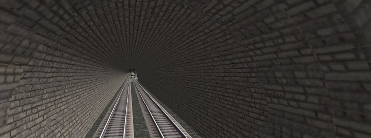

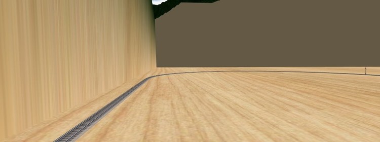

Hallo Hubert, wenn Du das Spline-Modell mit einer Vorder- und Rückseite (also mit beidseitigen Stirnwänden) versiehst, kannst Du damit zwar beim Blick durch den Tunnel den Schlitz zwischen den Tunnel-Teilen optisch "verstecken" (tatsächlich ist er ja immer noch da), aber Du erzeugst dann für jedes "Kettenglied" der Spline-Strecke zusätzliche Polygone für die Stirnseiten, die sich mit jedem im Streckenverlauf zu zeichnenden "Kettenglied" multiplizieren. Diese Polygone kannst Du einsparen, wenn Du auf die Stirnwände verzichtest. Hier muss man letztendlich abwägen, was sparsamer ist: Zusätzliche Polygone für die Stirnwände oder an den Schlitzen zusätzliche überlappende Tunnelwände. Viele Grüße BahnLand
Hallo Hubert, sorry, meine Schuld. Ich hatte nicht daran gedacht, dass ich diesen Betrag im Rahmen des Beta-Tests für die V4 im "internen Bereich" geschrieben hatte. Ich füge die Bilder hier nochmal ein: Das Spline-Modell besteht aus einerm Stück Gleis ("Schwelle") und einem Sück Tunnelwand gleicher Länge, die aber nur an der Innenwand mit einer Textur versehen ist. Verlegt man hiermit eine Tunnelröhre (die Portale sind separat angesetzt), kann man von außen hinein sehen, ... ... während man von innen eine geschlossene Tunnelröhre sieht. Wenn man mit diesem Spline-Modell einer Gleisspirale folgt, erscheint von außen immer jener Teil der Tunnelröhre als durchsichtig, dessen nicht eingefärbte Außenfläche zum Beobachter hin ausgerichtet ist. Man kann so beispielsweise auf im Tunnel stecken gebliebene Fahrzeuge zugreifen, ohne dafür die Tunnelröhre ausblenden zu müssen. Trotzdem ist auch hier der die Röhre beim Anblick von innen "geschlossen". Ein Manko hat die als Spline-Modell generierte Tunnelröhre allerdings, welches auch schon bei den als Spline-Modell beschriebenen Oberleitungen diskutiert wurde: Befindet sich im Gleisverlauf ein Knick wegen einer Neigungs-Änderung oder wegen der "Verwindungs-Steifigkeit" der Gleise im Steigungsbogen, gibt es in der Tunnelwand leider entsprechende Lücken, die mit dem Spline-Modell nicht aufgefüllt werden können (siehe das obige Bild und jenes mit der Gleiswendel). Dieses Problem hat jedoch nichts mit der Durchsichtigkeit der Tunnelröhre von außen zu tun, sondern tritt immer auf, wenn ein Spline-Modell in der Höhe deutlich über die Gleisebene hinaus ragt. Man kann diesen Schlitz dadurch "überbrücken", dass man dasselbe Modell ohne Gleis zusätzlich als "gewöhnliches" 3D-Modell einspielt, diesem aber in der Mitte einen Kontaktpunkt vom Typ "_CP_Spline" verpasst. Dann lässt sich dieses Tunnelstück in das Gleis einrasten und so verschieben, dass der Schlitz gerade überdeckt wird. Man kann die Tunnelröhre natürlich auch ohne integriertes Gleisstück bauen und dann als Spline einfach entlang einem vorhandenen Gleis verlegen. Viele Grüße BahnLand
