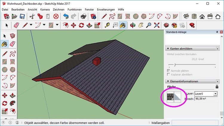

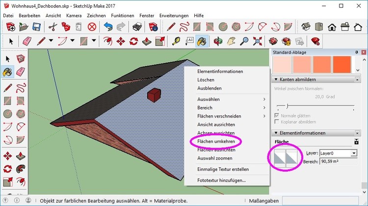

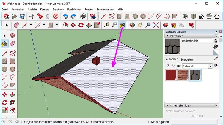

  7. Hallo Karl, Fehler gefunden! Ich habe zuerst Dein Modell bei mir noch einmal mit dem DirectX-Exporter "produziert" und danach dasselbe Ergebis erhalten wie Du. Daraufhin habe ich mir die einzeln Dachteile separat angeschaut und dabei festgestellt, dass die Fläche Deines "fehlerhaften" Dachs umgedreht ist, und daher Du die "Rückseite" der Fläche anstatt deren "Vorderseite" bemalt hast. Auch ich hatte damit schon meine Probleme, konnte aber bisher nicht "ergründen", warum bemalte Rückseiten dann, wenn die Vorderseite nicht bemalt ist, entweder überhaupt nicht (bei meinen Modellenl) oder falsch (bei Deinem Beispiel) dargestellt werden. Das Problem lässt sich dadurch aus der Welt schaffen, dass man die Vorder- und Rückseite der betroffenen Fläche vertauscht und anstelle der Rückseite nun korrekt die Vorderseite bemalt. Erzeugt man danach die x-Datei erneut und lädt diese in das Modellbahn-Studio hoch, wird das Dach korrekt dargestellt (im folgenden Bild ist links das originale Modell ud rechts das Modell mit dem korrigierten Dach dargestellt). Hier nun die Korrektur-Schritte im Einzelnen: Markiert man im Original-Modell die beiden linken Dachteile (Markierung erkennbar am "Blaustich"), sieht man in der Elementinformation rechts, dass bei beiden Dachteilen die Vorderseite mit der Schindeltextur belegt wurde (linkes Kästchen) und die Rückseite keine Farbzuweisung besitzt (rechtes Kästchen, Symbol für die "Standard-Farbe"). Markiert man dagegen das rechte Dach, zeigt die Element-Information, dass nicht die Vorderseite (das linke Emblem zeigt das Symbol für die "Standard-Farbe"), sondern die Rückseite der Dachfläche bemalt ist (das rechte Emblem zeigt die Schindel-Textur). Hier sollte aber ebenso wie bei allen anderen Flächen auch die Vorderseite "nach außen" zeigen und texturiert werden. Deshalb löschen wir zunächst die falsch aufgetragene Textur weg, indem wir als "Pinselfarbe" die "Standard-Farbe" wählen (eingekreistes Symbol anklicken, das dann im Farb/Textur-Auswahl-Feld angezeigt wird). Hiermit wird nun das falsche Dach bemalt. Dieses bekommt nun seine Standard-Farbgebung zurück (Indikator für fehlende Bemalung), an der man durch die blaue Tönung (vermutlich von der Konfiguration von Sketchup abhängig) sofort erkennt, dass es die Rückseite der Fläche ist. In den Elementinformationen ist nun sowohl die Vorder- als auch die Rückseite mit dem "Standardfarben"-Symbol gekennzeichnet. Klickt man nun mit der rechten Maustaste auf die falsche Dachfläche, kann man im sich öffnenden Popup-Menü "Flächen umkehren" auswählen. Damit werden bei der betroffenen Fläche die Vorder- und Rückseite vertauscht. In unserem Beispiel ist die "umgedrehte" Dachfäche nun weiß dargestellt, woduch man erkennt, dass es sich um die Vorderseite der Fläche handelt. Diese kann nun (korrekt) mit der Schindel-Textur bemalt werden. Betrachtet man nun noch einmal die Elementinformationen für dieses Dachteil, erkennt man an den gezeigten Belegungssymbolen, dass nun die Vorderseite der Fläche mit der Schindeltextur belegt (links) und die Rückseite "unbemalt" ist (rechts) - so wie es korrekt ist. Wenn man jetzt dieses Modell in eine x-Datei exoportiert und diese in das Modellbahn-Studio hochlädt, werden nun alle Dächer korrekt dargestellt (siehe rechte Darstellung im ersten Bild). Viele Grüße BahnLand

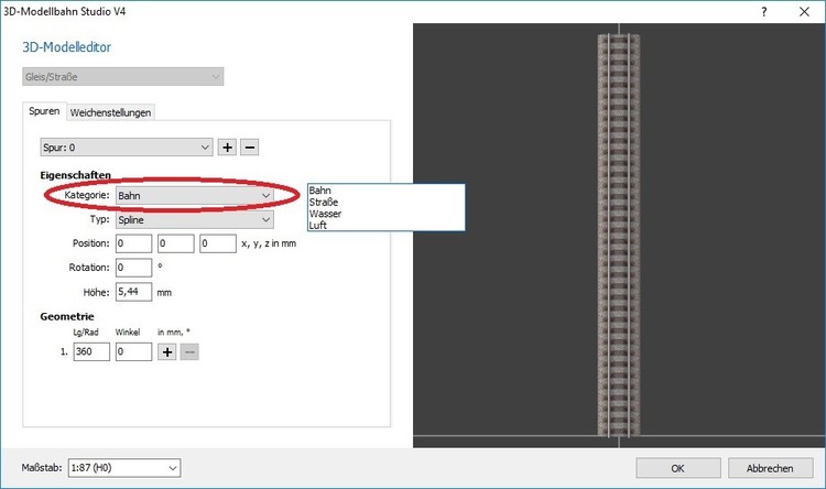

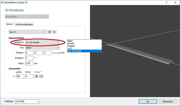

  14. Hallo Max und Sigie, ob eine Spur innerhalb eines Spline-Modells (Gleisstück oder Straßenstück) als "Fahrspur" (bindet Fahrzeuge an sich (Lasso-Funktion) und führt diese entlang des Spurverlaufs) oder "nur" für die "Verformung" des 3D-Modells herangezogen wird (Fahrzeuge werden nicht beeinflusst), hängt nicht von der Eigenschaft "Typ" (Spline oder Virtuell), sondern von der Eigenschaft "Kategorie" (Bahn, Straße, Wasser, Luft oder "Nur 3D-Modell") ab. Beide Eigenschaften lassen sich bei jedem "Spline-Modell" (also bei allen Gleisen und allen als Spline-Modell definierten Straßenstücken) vom Benutzer nachträglich einstellen, indem man über den Button "Bearbeiten" in den Modell-Eigenschaften den 3D-Modelleditor startet. Anbei ein kleines Beispiel, in dem ich der Einfachheit halber ein Gleisstück genommen habe. Die Aussage gilt aber für Spline-Straßen genauso: : Im Bild links habe ich ein "Normales" Gleis platziert. Die Lok wird von dem Gleis "gefangen" und "geführt". Öffnet man den 3D-Modelleditor für dieses Gleis, erkennt man, das die Kategorie "Bahn" eingestellt ist. Die alternativen Kategorien "Straße", "Wasser" und "Luft" besitzen dieselbe Lasso-Eigenschaft. Es gibt im Modellbahn-Studio derzeit keinen funktionalen Unterschied zwischen diesen Kategorien (was sich in späteren Versionen möglicherweise ändert). Bei den im Online-Katalog vorhandenen Spline-Straßen ist hier für die "Fahrzeug führenden" Spuren die Kategorie "Straße" ausgewählt. Ändert man nun für das Gleis die Kategorie-Zuordnung auf "Nur 3D-Modell" ab, wird damit die Lasso- und die Fahrzeug-Führungs-Funktion des Gleises (genaugenommen der Spur) abgeschaltet. Man kann nun die Lok auch zum Gleis etwas versetzt positionieren (siehe im ersten Bild rechts), ohne dass sie vom Lasso eingefangen wird. Auch ist dann eine Geschwindigeitszuordnung wirkungslos, weil der Führungskontakt zum Gleis nicht mehr vorhanden ist. Genaugenommen ist nun das Gleis aus der "Sicht" des Fahrzeugs kein "Gleis" mehr. Als Spline-Modelle realisierte Straßen besitzen meist mehrere Fahrspuren, wobei die "Spuren mit Gleisführung" eben gerade die "unsichtbaren Gleise" darstellen, entlang welcher die Autos über die Straßen geführt werden. Der Straßenverlauf (d.h. die Führung des 3D-Modells, welches die Straße darstellt) wird zumindest bei den zweispurigen Straßen von @FeuerFighter über eine Spur der Kategorie "Nur 3D-Modell" "geformt". Diese Kategorie wird beispielsweise auch bei den als Spline-Modelle realisierten Bahnsteigen und Brückenbauteilen von Brummi (@Roter Brummer) angewendet. Wenn nun ein Spline-Modell mehrere deckungsgleiche Spuren besitzt oder mehrere Spline-Modelle deckungsgleich übereinander gelegt werden sollen, darf eben nur eine "beteiligte" Spur die Kategorie "Bahn/Straße/Wasser/Luft" zugewiesen haben. Alle anderen Süuren dürfen nur die Kategorie "Nur 3D-Modelle" besitzen. Wenn man sich an diese Regel hält, steht einer "sicheren" Spurführung der sich darauf bewegenden Fahrzeuge nichts mehr im Wege. In diesem Sinne als "Gleise" definierte "Fahrspuren" können dann auch übereinander liegen oder an einem Ende zusammenlaufen (z.B. bei Weichen/Verzweigungen), wenn über die "Weichenstellungen" (die ebenfalls im 3D-Modelleditor definiert werden können) sichergesellt ist, dass zum gleichen Zeitpunkt immer nur eine der "zusammenlaufenden" Spuren "aktiviert" ist. Viele Grüße BahnLand

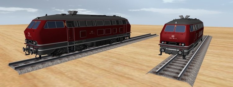

    Hallo FeuerFighter, bei dem "unsichtbaren" Gleis gebe ich Dir Recht. Auch wenn jemand das Gleis mit dieser Textur bereits in V3 verbaut hat und in V4 übernehmen möchte, braucht er dieses nur wie von Dir beschrieben in eine Ebene zu packen und diese auszublenden. Beim "Gleis blank" geht das aber leider nicht so. Hier sollen ja die Schienen ohne mögliche Schwellen und ohne Gleisbett sichtbar bleiben. Und dies funktioniert eben momentan nicht (ich hab's auch getestet). Ich vermute, dass hier keine teilweise transparenten Texturen mehr unterstützt werden (um genau eine solche handelt es sich hier meiner EInschätzung nach) und deshalb die eigentlich "unsichtbaren" Gleisbereiche nun sichtbar sind. Da wird wohl nichts anderes übrig bleiben, als ein Gleismodell zu entwerfen, das schon im 3D-Modell nur aus zwei Schienen besteht. Dann müsste man auch alle vorhandenen Gleistexturen (mit neuen oder rostigen Schienen) darüber legen können. Viele Grüße BahnLand
