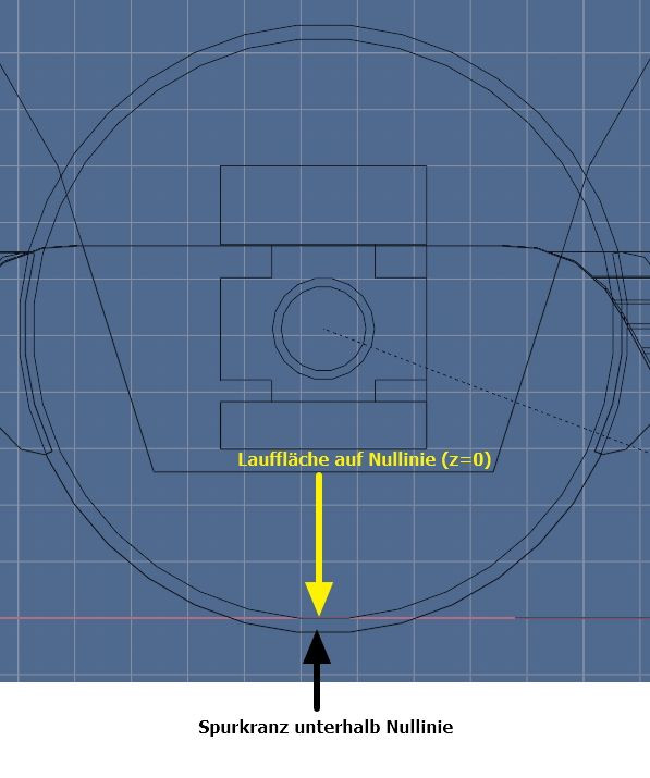

  5. Hallo, ... ein Emty bewikt gar nichts... weder wenn ich es um 90° plaziere (links) noch als "Ausgleichsobjekt"(rechts)... es muß anscheinend schon ein Mesh sein um Auswirkung zu haben. ... genau dies ist schon meine Definition... (_WheelSet0 / _WheelSet1) sind Emtys... ...nur daß der Nullpunkt in z-Richtung bei 0 liegt. Der z-Nullpunkt von _WheelSet wird vom MBS als Referenzpunkt für die Schienenoberkante gesehen, wenn ich diesen höher lege, wird mein Fahrzeug bezogen auf die Schiene tiefer gelegt. Gruß EASY

  7. Hallo, ich weiß nicht ob dies schon einmal hier Thema war... da ich nichts gefunden habe frage ich nach. Beim Triebwagen der Einschienenbahn ist der Antrieb mit dem Drehgestell verbunden. So habe ich in Blender diese Definition... ... dies führt in der Kurve zu einem Versatz... ... erst wenn ich mit Hilfsobjekten eine Symmetrie zur Drehachse herstelle... ... stimmt die Darstellung im MBS... ...mein Erwartungswert war eigentlich, daß _WheelSet sich auf den Schienenmittelpunkt ausrichtet... ungeachtet der Symmetrie. deshalb meine Frage: was definiert _WheelSet eigentlich genau? Gruß EASY

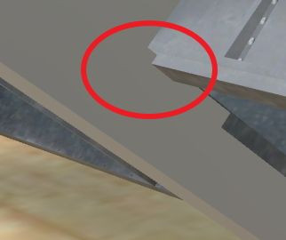

    Hallo, Hinweis: Nun ist es nur noch "EASY's kleiner Modellbau" ohne den Zusatz "V6". Damit ich nicht mit jeder Version ein neues Thema für meinen Modellbau eröffne, ist es ab jetzt ein fortlaufendes Thema. Mit dem jetzigen Projekt bin ich zu MBS-V7 gewechselt, so daß daß der weitere Verlauf auch nur noch in dieser Version erscheint. Der Triebwagen hat noch etwas Innenleben erhalten... Die Schienen habe ich texturtechnisch etwas überarbeitet und ich habe den Versuch unternommen Weichen zu bauen. Auf diesem Bild ist zu sehen, daß bei der Weiche die Spuren verschonen werden... ... also habe ich versucht nach diesem Prinzip Weichen zu bauen. ... als Entwurf hochgeladen: C4B1CEC7-AC14-46DA-A28A-823F2B96E5D2 Triebwagen 7C5EE1FB-A4E9-4105-A801-A4B05615700E Schiene CC9C4C54-FC86-49B8-9152-3458D257215F Weiche links 8915B947-487E-4D48-B08C-BA5978223F45 Weiche rechts (Für einen Gegenbogen: Die Weichen haben einen Winkel von 22,5° bei einem Radius von 10m.) Gruß EASY

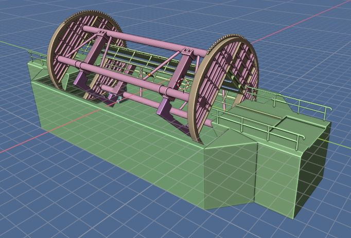

    ... ein Bahnfahrzeug, das BahnLand nicht kennt... ich dachte schon das gibt es nicht Einschienenbahn_nach_Louis_Brennan Gruß EASY

  17. Hi Douglas, nach meiner Meinung bringst Du die Funktion von _WheelSet und einer Animation in Blender etwas durcheinander. _WheelSet definiert nach meiner Interpretation ein Drehpunkt im MBS der sich an der Mitte der Fahrbahn ausrichtet und die Information der Drehung der Fahrbahn entnimmt. Alle _Weehlset untergeortneten Objekte folgen dieser Drehbewegung. Mit Deinem "Control Bone" in Blender definiert Du eine Animation in Blender. Diese Animation ist beim Export statisch, das heißt nicht mehr veränderbar. Deshalb hat _WheelSet keinen weiteren Einfluß aus diese Animation. in my opinion you are messing up the function of _WheelSet and an animation in Blender. _WheelSet defines, according to my interpretation, a pivot point in the MBS that aligns itself with the center of the lane and takes the information about the rotation of the lane. All objects subordinate to _Weehlset follow this rotary movement. With your 'Control Bone' in Blender you define an animation in Blender. This animation is static during export, i.e. it can no longer be changed. Therefore _WheelSet has no further influence on this animation. Kind regards EASY

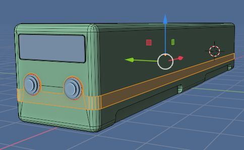

    Hallo, ... Varianten (nur Lokkasten)... o.k. so? ...oder habe ich etwas (wesentliches) übersehen?... Gruß EASY
