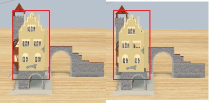

    Hallo, ... das Problem liegt wahrscheinlich in den Einrastpunkten der Masten... "Original": ...beim ersten Markieren ist der Mast ist auf z=0... ... sobald man ihn etwas bewegt (Gizmo y-Achse geht am besten) rastet er auf z=-0.17 ein... Gruß EASY
  3. EASY antwortete auf Klartexters Thema in Technischer Support
    Hallo, ... nicht so ganz... eine Gruppe bildet als z-Koordinate den tiefsten Punkt aller Objekte (Unterkante Markierungsrahmen). Wenn eine gespeicherte Gruppe aus dem Katalog auf die Platte gezogen wird, wird dieser tiefste Punkt als "0" angenommen. Wenn also nach dem Auflösen der Gruppe die Gleise auf 0,17 stehen, müßte sich in der Gruppe mindestens ein Objekt (muß ja nicht zwingend ein Gleis sein!) befinden, das auf -0,17 liegt... diese -0,17 werden allerdings schon beim Erstellen der Gruppe angezeigt... (wenn allerdings die Gruppe nicht auf einem Niveau von z=0 erzeugt wurde, fallen die -0,17 nicht so deutlich auf). P.S. @streit_ross: Der zweite Teil Deiner Aussage stimmt natürlich... nur der erste Teil kann nicht zu diesem Verhalten führen... ... wenn ich ein Gleis im Maßstab 1:1 um 0,17 in z anhebe, wird bei mir die Gleisverbindung immer noch mit grün angezeigt... liegt wohl noch innerhalb von der Toleranz des MBS... @Klartexter... notfalls kannst Du die Gruppe ja mal als Entwurf veröffentlichen oder auf eine leere Platte ziehen und hier als .mbe einstellen... Gruß EASY

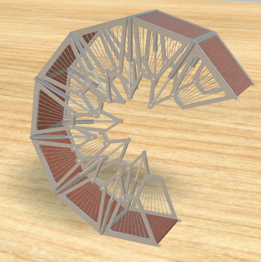

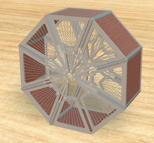

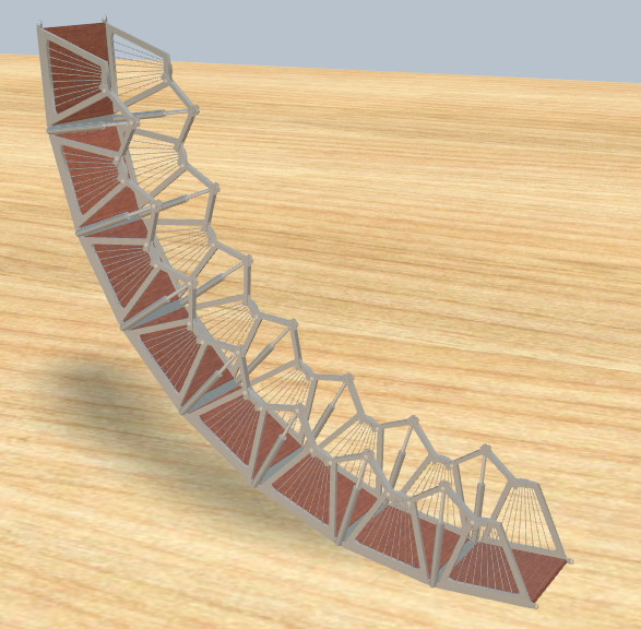

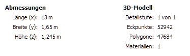

    Hallo, mit dem VT 69 bin ich (vorsert) gescheitert... ich habe das Modell falsch angefangen und müßte dann immer wieder korrigieren bis das Chaos perfekt war... dann kam der Frust und ich habe es beiseite gelegt... es liegt zwar jetzt schon etwas länger aber ich finde noch nicht den Dreh neu anzufangen... aufgegeben ist das Projekt noch nicht! Zwischenzeitlich bin ich auf diese Seite gestoßen https://mantz-hansen.com/abacus und da ich gerne außergewöhnliche Fahrzeuge baue, habe ich mal damit angefangen. nach der Beschreibung ist es ein selbsfahrendes Fahrzeug, das auf Winken anhält und man kann zu oder aussteigen. was ich noch suche... kennt jemand von Euch eine (freie) Schrift, die dieser ähnlich ist oder sie sogar darstellt? Gruß EASY

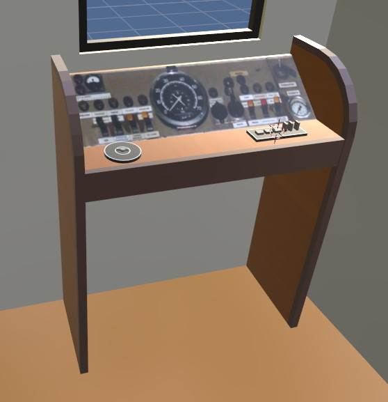

  16. Hallo @Neo, Anzeige Tacho bei 20 km/h in Richtung Depot... ... Anzeige Tacho Lok ist ins Depot gefahren... Anzeige Tacho Lok ist aus dem Depot ("Bei Verlassen Richtung umkehren" ist aktiv) gefahren.... _____________________________________________________________________________________________________________________________ Anzeige Tacho bei -20 km/h in Richtung Depot... ... Anzeige Tacho Lok ist ins Depot gefahren... Anzeige Tacho Lok ist aus dem Depot ("Bei Verlassen Richtung umkehren" ist aktiv) gefahren.... ______________________________________________________________________________________________________________________________ Ich habe weitere Versuche mit anderen Geschwindigkeiten gemacht... ... für die ins Depot eingefahrene Lok steht der Tacho immer auf +20%... Dies kann nach meiner Meinung etwas verwirrend sein, wenn man nicht gerade weiß ob der Zug sich gerade im Depot befindet. Gruß EASY

  20. Hello, The Tacho cannot be a draft as it replaces a model from the catalogue. You have to wait for Neo to release it. EASY
