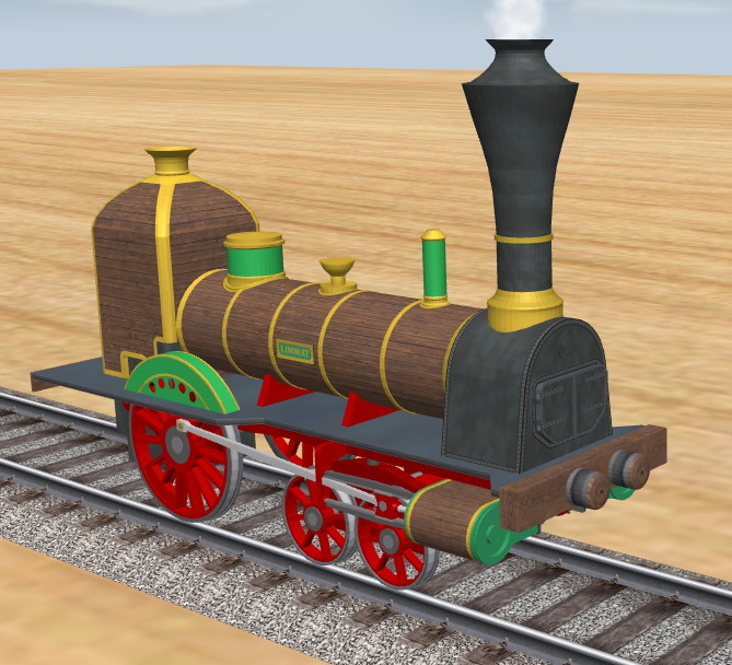

Hallo, mit etwas Verspätung ist die "Limmat" veröffentlicht und wartet auf Freigabe. Eigentlich wollte ich nur ein paar Versuche machen mit der Gestaltung der Wagons. Ich habe mich dann doch etwas zu sehr damit beschäftigt, daß ich leider vergessen habe, daß die Lok und den Tender ja noch gar nicht veröffentlicht sind... ich hoffe auf Eure Nachsicht und vielleicht kennt das der eine oder andere Modellbauer, daß man sich dann doch in eine Sache vertieft... (Vielleicht habe ich nun auch langsam ein Alter erreicht, in dem man besser eines nach dem anderen erledigt...) So gesehen hat der Osterhase beinahe den Weihnachtsmann überholt... ... von außen sehen die Wagons schon mal so aus... etwas Inneneinrichtung fehlt allerdings noch... Gruß EASY
Hallo, ... der Weihnachtsmann kommt etwas früher... ich wollte bis Morgen schon mal die Lok und den Tender veröffentlichen. Womit ich mich (mal wieder) etwas schwer tue... ..wie oben schon erwähnt, hat der Zug hat ein eigenes Verbindungssystem und somit passt es nicht z.B. zu den anderen Wagons... ... weshalb ich mich entschlossen habe, den ganzen Zug zu bauen... ... ich weiß nur noch nicht so richtig, wie ich das kenntlich machen soll... ... bei den Wagons "Limmat" im Namen erwähnen oder nur in der Beschreibung? ... und dann habe ich noch ein kleines Problem mit dem einsortieren... die Lok und der Tender fallen wohl unter <Bahnfahrzeuge\Dampfloks\Gründerzeit, Länderbahnen> die Personenwagen unter <Bahnfahrzeuge\Personenwagen\2-Achs-Wagen\Länderbahn-Bauarten> nur bei den Güterwagen gibt es im Katalog nichts mit dem Begriff <...Länderbahn...> ist das nun "nur" <Bahnfahrzeuge\Güterwagen\G Gedeckte Wagen>? P.S. wie auf dem Bild zu erkennen ist, sind die Wagons noch im Entwurfsstadium... aber der Osterhase will ja auch noch etwas zum Verteilen haben Gruß EASY

Hallo, ich hatte hier schon mal angefangen mit der "Limmat"... und dann kam das MBS-V6 mit seinen Neuerungen für die Textur und habe mich gefreut, daß für die LOD0 die 65k Grenze überschritten werden darf, da ich mir schon etwas Sorgen gemacht habe, wie ich alles was ich darstellen wollte in 65k unterbringen soll. Die Freude wurde dann etwas dadurch getrübt, daß ich innerhalb von 2 LOD-Stufen wieder die 5k unterschreiten sollte. So mußte ich meine Strategie des Modellbaus etwas überdenken, wie man einfach größere Schritte in der Vereinfachungen hinbekommt... also noch einmal angefangen und beim Modellbau in der Vorstellung mit LOD2 angefangen mit dem Aufbau. Ich habe auch einiges an Experimenten gemacht mit dem neuen Textursystem und komme immer mehr zu der Meinung, daß das reine "schwarz-weiß Denken" von Neo was "Metallic" betrifft, bei manchen Darstellungen schwerer in der Umsetzung ist, wenn man nur mit "Rauheit" in Graustufen arbeitet. Deshalb habe ich mich entschlossen, den zweiten Freiheitsgrad der Graustufen bei "Metallic" auch zu nutzen... wenn es ihn schon gibt. Die Lok ist soweit fertig und der Tender ist immerhin schon LOD0. Da der Zug an sich ein etwas spezielles Verbindungssystem hat, und man nicht so einfach bestehende Wagons ankoppeln kann (man kann schon... sieht nur etwas seltsam aus), werde ich im Laufe der Zeit auch noch entsprechende Wagons bauen... ... wenn ich allerdings bedenke, wie weit ich bisher gekommen bin, wird es wohl ein "Langzeitprojekt" werden... Hier einfach mal mein derzeitiger Stand zum Projekt "Limmat" (in der Version für MBS-V6)... ... der (wahrscheinlich) noch vor Weihnachten veröffentlicht wird. P.S. ... interessant und witzig finde ich die Idee mit 2 Besen Fremdkörper (ich nehme auch mal an Schnee) von den Schienen zu fegen... damals hat man sich eben noch mit einfachen Mitteln beholfen... Gruß EASY

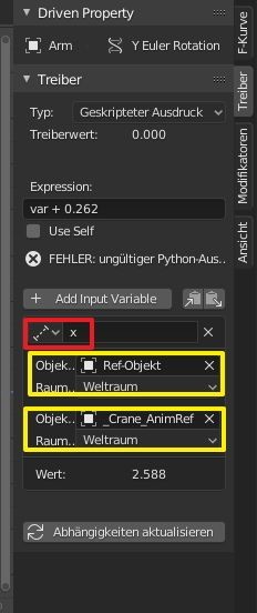

Hallo, ... doch... in "Child of" steckt die Information für die Umrechnung von Position, Rotation und Skalierung mit drin... ... zwischenzeitlich ist bei Dir der Groschen gefallen... ich lasse den oberen Teil der Antwort trotzdem mal stehen... Gruß EASY -

Hallo Thomas, ... wie solle es auch? "Constraints" ist eine Funktion in Blender. Gedankenbeispiel: Wenn es anders herum funktionieren würde und Du könntest z.B. Objekte vom MBS ins Blender laden (wie auch immer). Wenn Du nun zwischen zwei Objekten im MBS eine Verknüpfung setzt, woher soll Blender wissen, daß diese Verknüpfung existiert... es ist eine Funktion vom MBS. Die Informationen die vom Blendermodell zum MBS-Modell "ausgetauscht" werden, beziehen sich auf die drei Grundinformationen Position, Rotation und Skalierung... mehr nicht. Gruß EASY -

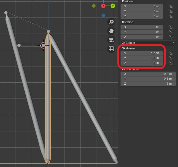

Hallo Jochen, Dein Problem hat nichts mit Blender zu tun. Die Logik steckt im MBS. Je kleiner das Modell, desto kleiner muß die Textur sein. Beim Import wird Dein Modell entsprechend dem (Import-)Maßstab skaliert (1:1 ergibt ein "großes" Modell, 1:220 ergibt ein "kleines" Modell) P.S. Ob diese Logik so ganz logisch ist (wenn der Importmaßstab mit berücksichtigt wird) darüber bin ich mir noch nicht ganz einig... Gruß EASY -
