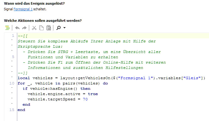

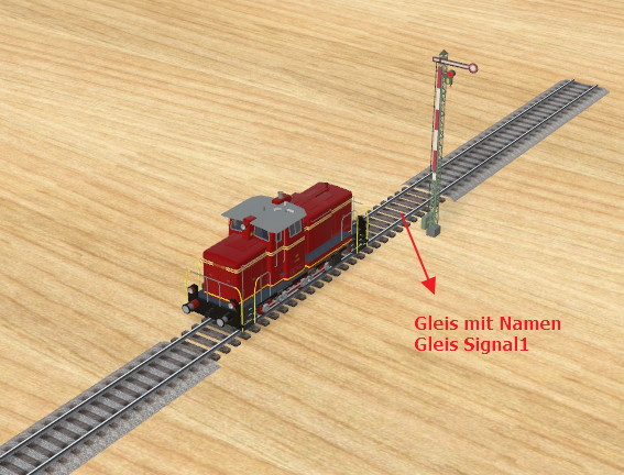

  6. Hallo @Hawkeye, ... aus Sicht der Variablen sieht es so aus: Irgendwo in der EV steht ich soll mir einen Zug merken. An einer anderen Stelle steht ich soll diesem Zug eine Geschwindigkeit zuweisen. Wenn nun zwischen diesen beiden Aktionen noch einmal steht ich soll mir einen (anderen) Zug merken, dann tue ich das und weise eben dann diesem Zug eine Geschwindigkeit zu. Was Du Dir dabei gedacht hast, ist der Variablen vollkommen egal, sie folgt Deinen Anweisungen und unterscheidet auch nicht in welchem Umfeld diese Anweisungen stehen. Auf Deinen Erwartungswert, sie ist in einer Verzögerungsschleife und soll sich nicht ändern, geht die Variable nicht ein... sie weiß das gar nicht, daß sie in einer Verzögerungsschleife ist. Etwas auf die Spitze getrieben: Es könnte sein, daß ich die Variable unter dem Umstand ändern möchte, wenn Signal2 schaltet, bevor die Verzögerung von Signal1 greift und die Variable wüde in ihrem Verhalten Deinem Wunsch entsprechen sich (beim Verzögerungsaufruf) nicht zu verändern. Dann würde ich mich darüber beschweren, daß die Änderung der Variablen nicht greift, weil sie in einer Verzögerungsschleife aufgerufen wird. Dies wäre dann mein nicht erfüllter Erwartungswert an die Variable. Aber auch diese Erwartungshaltung wäre der Variablen egal... sie weiß nichts davon. Gruß EASY
  7. Hallo @Hawkeye, Götz hat es schon auf den Punkt gebracht... Eine Variable ist durch die Verzögerung nicht vor dem Überschreiben geschützt. Egal ob es sich um eine Objekt- oder Modulvariable handelt. "Auslöser" bezieht sich auf das Objekt welches ein Ereignis ausgelöst hat. Diese Information bleibt erhalten, weshalb Du für alle Signale ein Ereignis verwenden kannst auch wenn darin sich überschneidende Verzögerungen vorhanden sind. Wenn z.B. Signal2 schaltet und in der EV würde dadurch die Objektvariable von Signal1 verändert bevor die Verzögerung von Signal1 greift, dann hast Du genau das gleiche Problem. In Deinem Beispiel funkioniert es also nur, weil mit den Objektvariablen für jedes Signal eine Variable zur Verfügung steht, die von den anderen Signalereignissen unangetastet bleibt. Für den direkten Vergleich müßtest Du also für jedes Signal eine Modulvariable anlegen.... Gruß EASY
