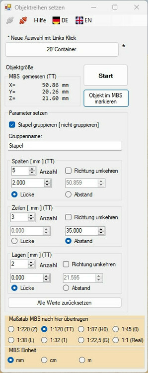

  18. Hallo, Da ich es selbst manchmal benutze und es laut Benutzungsstatistik genutzt wird, habe ich das Plugin "Objektreihen setzen" auch überarbeitet... Neu hinzugekommen, daß der MBS-Maßstab mit eingestellt werden kann (muß allerdings manuell erfolgen, da er nicht ausgelesen werden kann). Die Eingabewerte für Distanzen beziehen sich dann auf den Maßstab (entsprechen somit den Positionsangaben im MBS). Außerdem kann entschieden werden ob eine Lücke zwischen den Objekten oder [neu] ein absoluter Abstand der Objekte zueinander eingegeben wird. Und es wurde übersetzt. Als Entwurf hochgeladen "Objektreihen Entwurf" B7DE435F-74A8-4638-8450-0B0643F0C5AD Gruß EASY
