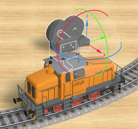

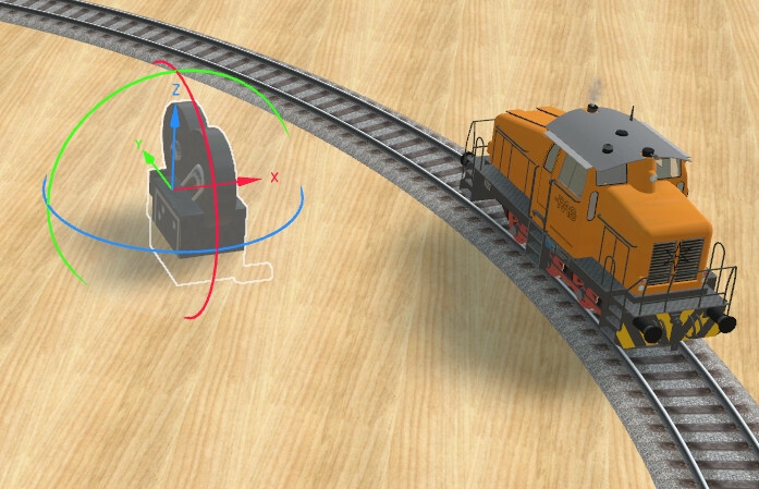

  14. Hallo @Neo, ich habe folgendes Problem: Die Lok steht in einer Kurve, der Antrieb ist eingeschaltet, die Geschwindigkeit ist 0... die Drehgestelle folgen der Kurve... ... in diesen Zustand speichere ich ab. Wenn ich das MBS schließe und wieder öffne, stimmt das Vorschaubild bezogen auf die Drehgestelle... ... wenn ich die Datei öffne, stimmt die Ausrichtung der Drehgestelle nicht mehr... ... weise ich nun der Lok eine Geschwindigkeit zu, dann springen die Drehgestelle in die richtige Ausrichtung und die Lok fährt auch los... Wenn ich die Datei speichere, während der Lok eine Geschwindigkeit zugewiesen wurde, tritt der Effekt nicht auf. Gruß EASY
