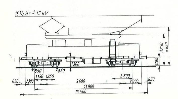

    Hallo, ... eine erste Modellstudie zu meinem neuen Projekt (DR 137 155 )... ...wenn da noch jemand etwas über den Triebwagen in seinem Fundus hat (Bilder, Zeichnungen...)... gerne. Gruß EASY

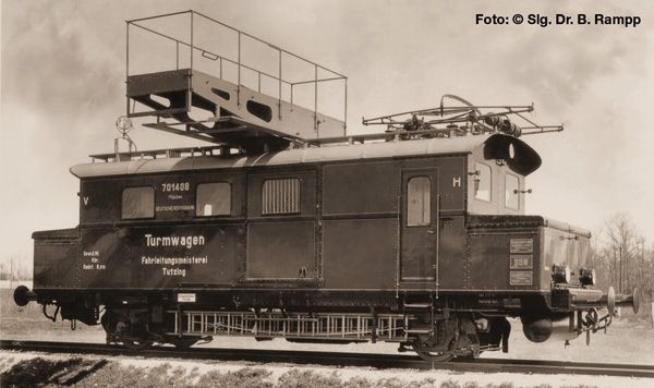

  11. EASY antwortete auf EASYs Thema in Modelle
    Hallo, nach viel Bastelei an der Textur sind diese Varianten herausgekommen... ... ich habe das Modell als Entwurf hochgeladen 00D04BDF-38F7-47C4-8128-35F6C2521C33. Es ist noch ohne Kantenglättung (hat also viele Polygone) und LODs. Da ich so gut wie keine Fotos von Originalen gefunden habe, habe ich mich an den Modellen von diversen Herstellern orientiert (hauptächlich Liliput). Was mir teilweise noch fehlt sind Beschriftungen (besonders die auf dem Fahrzeugrahmen). Wer mag kann ja mal einen kritischen Blick darauf werfen... für (eventuelle) Kritik oder Anregungen bin ich wie immer offen... Gruß EASY
