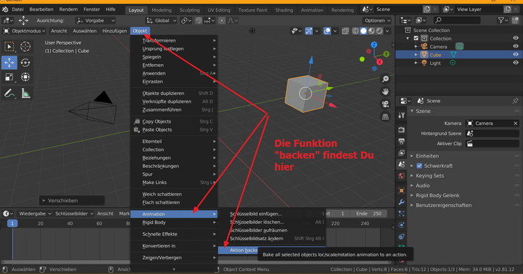

  3. Hallo @SputniKK Die Funktion backen: siehe Foto Gruß Steffen

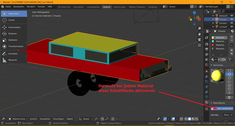

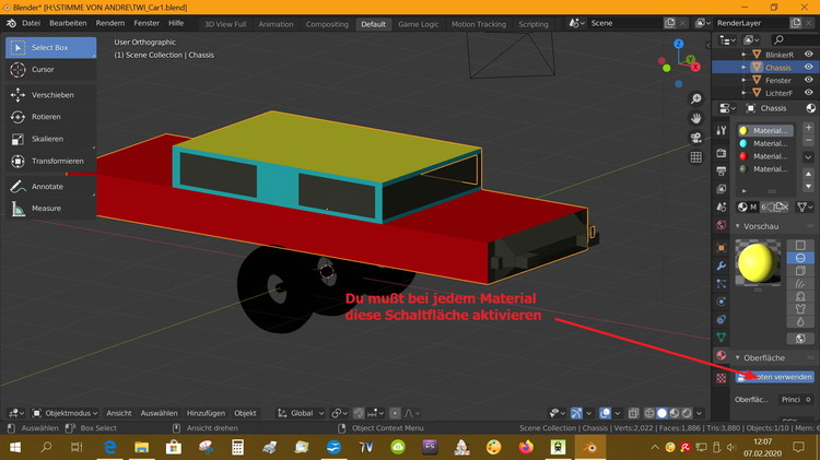

  5. Hallo @HaNNoveraNer Du mußt in Blender bei jedem Material die Schaltflächen Knoten verwenden aktivieren. Bei Dir fehlt auch in Blender der Reiter UV Editing und Shading, warum? Unter Shading siehst Du die Knoten und kannst diverse Einstellungen vornehmen. Gruß Steffen

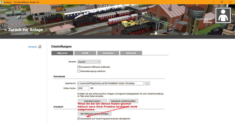

  6. Hallo @norbert_janssen wenn Du den Haken in den Einstellungen bei Automatisch auf Vorab-Programmversionen aktualisieren gesetzt hättest wäre Dein Problem bestimmt nicht aufgetreten. Siehe Foto Viele Grüße Steffen

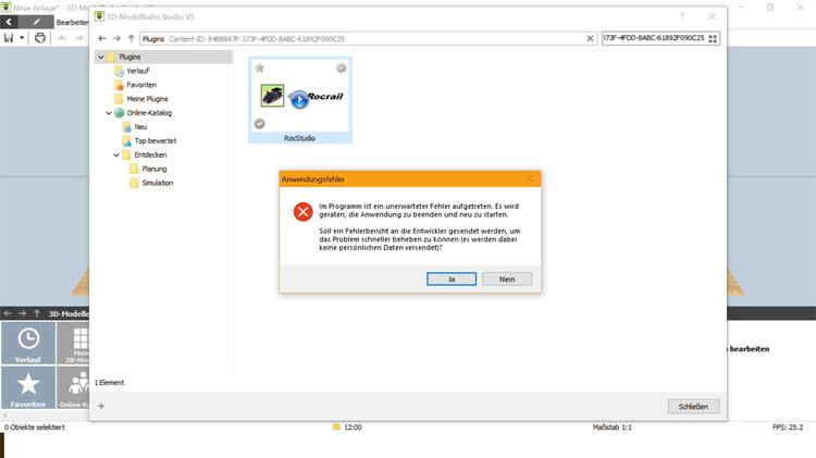

  12. Hallo an alle Rocrail Experten ich brauche mal Eure Hilfe: Ich kann das Plug-in Rocstudio nicht in V5 aktivieren es kommt diese Fehlermeldung In V4 funktioniert es perfekt, kennt das jemand von Euch und weiß was zu tun ist. Gruß Steffen

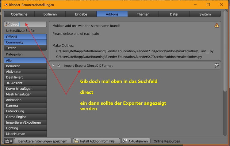

  13. Hallo @slowhand.ohlson Ich denke der Exporter ist an der richtigen Stelle. Gib doch mal in das Suchfeld direct ein dann sollte er angezeigt werden. Siehe Foto Viele Grüße Steffen

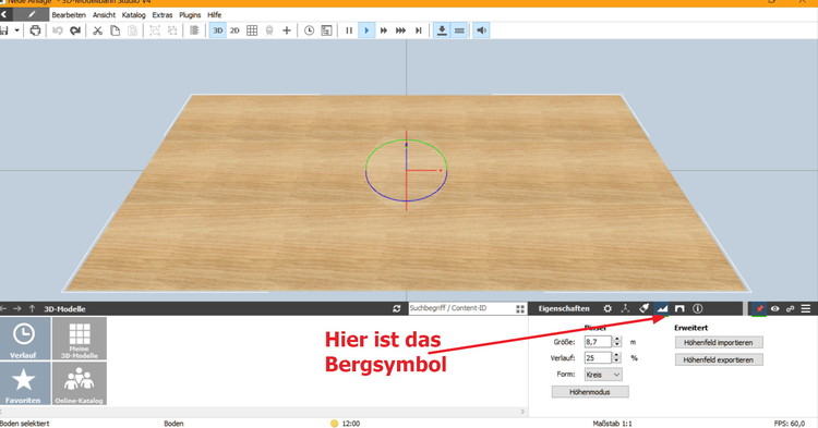

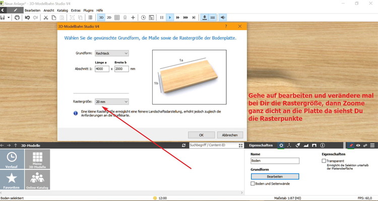

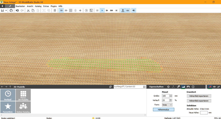

  15. Hallo @benno2506 Gehe auf Platte bearbeiten und verändere mal die Rastergröße, gehe in den Höhenmodus und Zoome ganz dicht an die Platte dann siehst Du die Punkte. Die sind auch bei Dir da nur siehst Du sie nicht. Hier noch ein Link zu einem Anleitungsvideo von Wolfgang Pinzer. https://www.youtube.com/watch?v=M7O44YtkKc8&index=4&list=PL2JI9sMSLJLApSWeVE8CS-V5QLOtSo1u Auf der Forumsseite ganz unten findest Du den Offizieller YouTube-Kanal da gibt es jede Menge Anleitungen leicht erklärt. Viele Grüße Steffen
  16. Hallo @benno2506 ich habe mal eingezeichnet wo das Bergsymbol ist. Siehe Foto Gruß Steffen

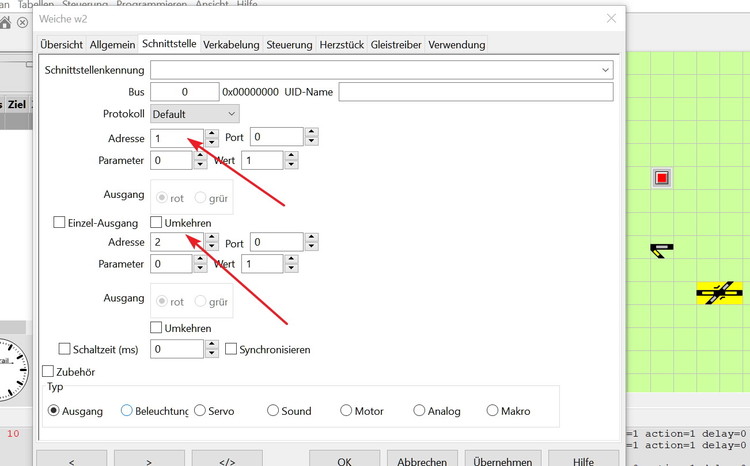

  17. Hallo @heinz1 hast Du bei der Kreuzweiche in den Eigenschaften beim Reiter Schnittstelle zwei Adressen vergeben? Viele Grüße Steffen

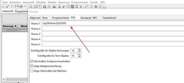

  18. Hallo @heinz1 hast Du eventuell in den Rocwiew Eigenschaften bei dem Reiter SVG etwas verändert? Viele Grüße Steffen

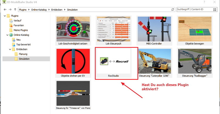

    Hallo Hans öffne doch mal diese Demo Anlage aus dem Wiki. Und Du mußt das Plugin im 3D Modelbahnstudio aktivieren, siehe Foto Viele Grüße Steffen
