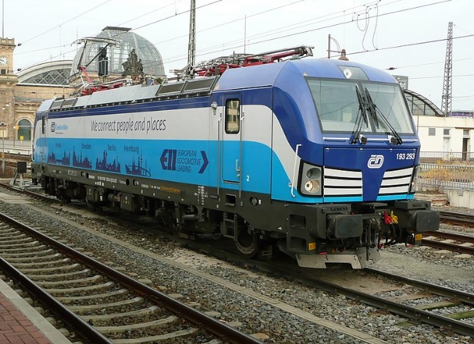

Hallo Max Da es ja noch ein Prototyp ist , habe ich mal versucht eine Tauschtextur nach Vorbild . Bezugsquelle : https://de.wikipedia.org/wiki/Siemens_Vectron#/media/Datei:193_293_Dresden_Hbf.jpg Und nun mal ein Test einer Tauschtextur nach dem Vorbild .... Konnte leider nicht die Rundung erreichen , gibt es da noch eine andere Möglichkeit , wie sie hier in der Wiki zusehen ist . Es gibt ja so viele Varianten an Auswahl . Ich hab es mit " paint.net v4.2.5 " erzeugt . Problem sind die Ecken der Seiten und der Türbereich , wie man es sehen kann . Ansonsten kommt es schon ganz gut herüber . Die Nummer der Seiten an den Türen muss ich noch genau Position finden . Du hast hier eine DB Variante , aber eine muss solltest Du noch als ÖBB bzw SBB dabei legen . Es gibt ja einige hier , die keine eigene Tauschtexturen anfertigen . Ich hab noch ein ganz kleinen Fehler entdeckt bei den Pantographen ( Beide ) . Bei der Oberleitung von " Roter Brummer " liegt der Pantograph in der Mitte der Oberleitung ( Fahrleitung ) . Könnte man das noch ein klein wenig anpassen ? PS : Ich hab deine Kennung gefunden . Vielen Dank und viele Grüße HnS

Hallo Max So schnell hatte ich nicht gerechnet mit der Vectron - Siemens . Tauschtexturen sind aber möglich - oder ? Bemerkung : die neuen Loks und auch die Triebwagen besitzen mittler Weile auch Fernlicht ( wie bei den ICE 4 ) . Wie dein Bild zeigt ist es Dir sehrgut gelungen der Vectron 100% " Gefällt mit " Vielen Dank für meinen Wunsch - ein Modellvariante sollte deinen Logo besitzen Viele Grüße HnS
