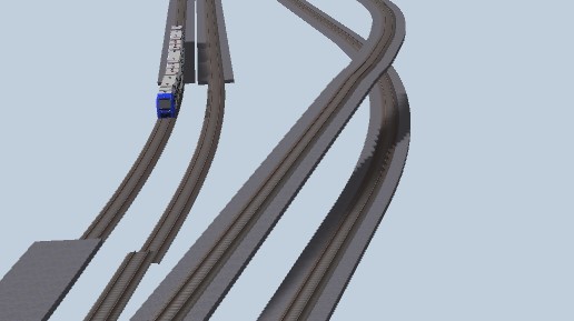

  1. Hallo Modellbahnfreunde Es ist keine Anleitung , sondern eher eine Idee mit Hintergründe ! Ein Wendel für Höhenunterschied wird oft hinter einen Berg oder Wand verlegt . Schattenbahnhof ist ein Stellplatz der nicht sichtbar ist . Jetzt hatte ich eine Idee : Wie bekommt man mehrere Schattenbahnhöfe übereinander verbunden ? Ich habe viele Versuche gemacht und verworfen . Dabei kam ich durch Zufall auf eine Kombination ein Wendel von zwei Seiten anzufahren . Damit war ich in der Lage parallel Gleise im Wendel zu legen und in den Ebenen Abgriffe durch Weicheneinsatz . Der Wendel ist somit nicht Kreisförmig , aber Ovalkreis . Nun habe ich den Wendel halbiert , somit hatte ich zwei hälften des Wendels gemacht . Warum ? Nun , wie bekommt man zwei Wendel zu Einem ( steigend und senkend ) ? Da ich zwei hälfte vom Wendel gemacht habe , habe ich Weiche eingesetzt und den Abzweig nach aussen genommen . Das habe ich natürlich gegenüber genau so gemacht . Die Wendelspirale ist jetzt durch die Weichen von zwei Stellen anfahrbar . Da der Wendel in einer Seite nach rechts steigend auf fährt , wird gegenüber auch nach rechts aufgefahren , aber diesmal senkende Fahrt . Wie ? Und es geht , da die Spirale in einer Richtung hoch führt ( steigend ) , zusätzlich ist es als Kehrschleife einzusetzen wenn man die Spirale auslässt . Es sie zwar sehr seltsam aus , das kommt daher da ich mich diesmal an der Gleisgeometrie des Hersteller halten wollte ( Märklin HO K-Gleis-System ) . Flexgleise sind auch zum Einsatz gekommen , wenn kleiner Stücke nicht vom Standard vorhanden waren . Auch wurden sie eingesetzt als Gerade-Gleise . Mit dieser Bauweise kann man einen Schattenbahnhof bzw. Schattenbahnhöfe über Ebene mit verbinden . An beiden Enden des Schattenbahnhof ( übereinander ; also Ebenen ) werden die Spezial-Wendel angebaut . Eine Seite mit Wendel zum und vom Schattenbahnhof und/oder -höfe . Jetzt zeige ich mal einige Bilder , ist nicht komplett fertig ( noch im Bau ) . Jetzt kommt auch eine spezial Ausführung , hier wird die Oberleitung mechanisch ( Simulation mit Dummy-Lok-Antrieb ) angehoben und gesenkt . Ist die Oberleitung angehoben ( stromlos ) , kann man an die Fahrzeuge auf den Schienen besser herankommen . Ist die Oberleitung gesenkt , ist wird die Oberleitung unter Spannungfür die Fahrzeuge auf den Schienen . Durch das heben und senken der Oberleitungen im Schattenbahnhof einer Ebene kommt man bei Probleme an den Fahrzeuge besser heran . Diese Bauweise könnte unter der Anlage sowie auf der Anlage gebaut werden , wie der Platz zu Verfügung steht . Es ist für eine kleine Anlage-Größe nicht geeignet ! !!!! Die Kombination dieses Wendel spart zwei normale Wendel auf einer Seite für steigend oder senkend !!!! Bemerkungen sind erlaubt . Vermerk : macht man zwei gegenläufe Spirale auf einer Seite , wird die Fläche viel viel Größer . An der obersten Stelle fährt man dann auf der Anlage die man sieht . Der Schattenbahnhof jeder Ebene ist für den längsten Zug ausgebaut " ICE 4 12teilig " Man kann auch zwei kurze Züge auf eine Gleisstrang nutzen , in der Mitte ist ein Sh0 / Sh1 ( Schutzsignal oder Sperrsignal ) vorhanden . Ein Gleisstrang im Schattenbahof ( Linie ) bleibt bei jeder Ebene als Durchfahrt frei - zu und von Wendelspirale . Wer es selbst testen will kann es ja mal nachbauen . Viel Spass und viele Grrüße HnS

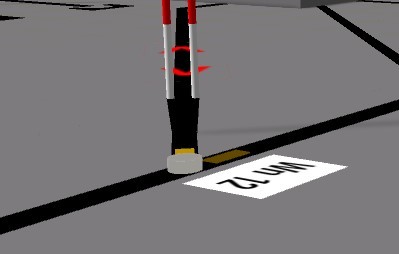

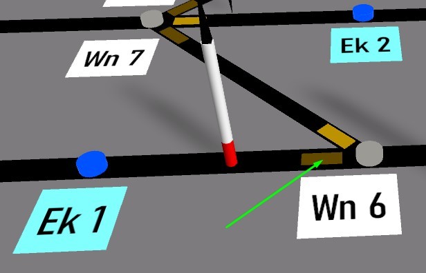

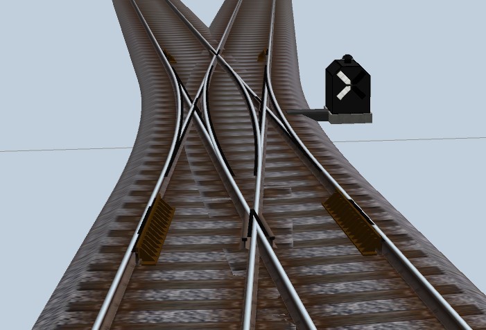

  9. Hallo Modellbahnfreunde Vor Ort bei der Deutschen Bahn AG habe ich eine neue Entdeckung gemacht . Die Radlenker an den Weichen sind etwas höher als die Schiene ( Laufhöhe ; Rollhöhe ) . So wie im Bild sehen Sie jetzt aus ( den Rostfarbton hab ich nicht richtig hinbekommen , sie haben einen leichten Rostfarbton ) , eins habe ich mal leicht gekippt . Das Modell habe ich mit Bordmittel ( Grundkörper ) zusammen gebaut und als Gruppe gefasst . Von BahnLand " Radlenker " der es im Katalog unter Zubehör gibt , habe ich mein Prototyp mit in der Gruppe , wie im Bild . Somit kann ich dieses Modell ( Kombination ) genau an die Schiene der Weiche anlegen ( einrastet automatisch ) . Ein paar Bilder zum Ansehen ..... Textur Holzschwellen... kurzer Radlenker langer Radlenker Textur Betonschwellen ..... langer Radlenker kurzer Radlenker Gesamtansicht der DKW ( Doppelkreuzweiche ) Backenschiene und Radlenker werden nie mit der Räder abrollen , darum sind sie meist immer rostig und dunkler . Ein paar Nahaufnahmen unter der Lok der Räder .... Im letzten Bild soll der Unterschied gezeigt werden , gemeint sind die Radlenker , ist wirklich so . Nun ja , kann man machen , muss man vielleicht doch nicht - ist halt Geschmacksache ( aber real Nachbau ) . Wenn jemand mir sagen bzw schreiben kann , welche Werte ich brauche für Rostfarbton ( und/oder Signalorangefarbton - die gibt es auch ) . Fortsetzungen folgen ... Viele Grüße HnS

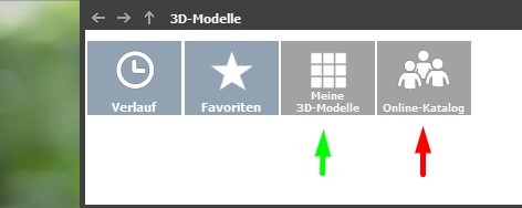

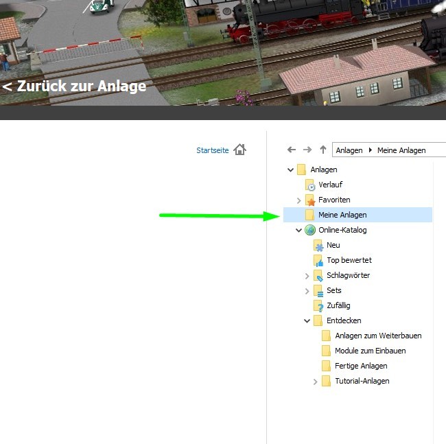

  10. ¡De acuerdo! No puedo ayudarte allí, debido a la nueva instalación del programa. Entonces todo es generalmente borrado y reconstruido en el disco duro. En el futuro sabrás dónde puedes encontrar algo: sistema y modelos del catálogo. Su equipo se almacena en su disco duro, sólo si usted quiere publicarlo, el equipo se publica en el catálogo para todos. Si quieres tener tus modelos en el disco duro, tienes que ir al catálogo en "Mis modelos 3D". flecha roja = tu disco duro flecha verde = Servidor en línea ( Internet ) Traducción realizada con la versión gratuita del traductor www.DeepL.com/Translator
  11. Hola dteide Puedes encontrar tus modelos en "Mis modelos", ver la foto. ¡No el catálogo de maquetas de trenes! Sólo con el catálogo de diseño!!!!! Muchos saludos HnS [ Hans ] ( Traducción en línea )

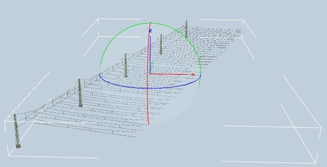

  13. Hallo Modellbahnfreunde Streckenbau ( auch wenn Nachbau ) kann anstrengen sein , als Abwechslung mal Oberleitungen verlegt . Ein einfaches Beispiels bei Geradengleise " Abstellfläche " ( Abstellplätze ) oder andere Möglichkeiten . Wie bin ich hier vorgegangen ? Bei großen Flächen von Gleisen , muss man ja immer jedes Teil entsprechend anpassen [ klar ] . Einfacher und auch viel schneller geht es so : Am Gleisende (egal welche Seite man beginnt ) setzt man die Oberleitung " Quertragwerk " , erstmal alle an jedes Gleis und dann die Oberleitung " Fahrleitung " . Das Quertragwerk wird dann passen umgestellt , beginnen mit " Nr 1 " dann " Nr 2 " und " Nr 3 " ( so viele man dazwischen braucht ) . Dann an der " Nr 3 " als vorletztes die " Nr 4 " und zum Schluss die " Nr 5 " . So ist das Abspannwerk vom Quertragwerk grob fertig . Danach werden die Einstellungen der Quertragwerke angepasst , immer zum nächsten Anschluss ( Verbindung ) . Alles angepasst oder eingestellt , sieht es bei mir so aus - daraus habe ich eine Gruppe zusammen gefasst , wie im Bild oben zusehen . Da ich mit Ebenen arbeite , kann ich die Gleise erstmal kurz ausblenden - Oberleitungen und Gleise , sowie andere Objekte sind bei mir getrennt ( also eine Ebene / Layer ) . Da die Gleis nicht sichtbar sind , kann man leichter die Objekte " Oberleitung " ( wie im Bild ) zu einer Gruppe fassen . Jetzt kann man immer wieder eine neue Gruppe bilden ( kopieren , einfügen ) . Dann setzt man jede Gruppe zum nächsten Anschluss an ( Mittelpunkt ; kleinere Toleranzen sind erlaubt ) . Jede Gruppe setzt man sehr nah am Gleis ( einrasten lassen " Kontaktpunkte " ) und schiebt sie zum Anschlussende der Oberleitung " Fahrleitung " . Ein Markierung im Bild zur Darstellung ....Hilfslinie gelb eingezeichnet . So sollte es dann aussehen , wenn man es richtig macht - kleine Lücken kann man immer noch ausführen , weil es noch eine Gruppenbildung ist . Viele solcher >Gruppen< bis zum Gleisende , ab da kann man die Gruppe auflösen und nur das Quertragwerk als Gruppe abschliessen . Oder , man blendet die Oberleitung in der Gruppe aus , so dass nur das Quertragwerk sichtbar ist . Rote Linie - alle Gleisende in einer Flucht Grüner Pfeil - auch das Quertragwerk ist mit dem Gleisende bündig ( Oberleitungshöhe ) . Damit habe ich in sehr kurzer ZEIT eine größe Fläche von Gleisen mit Oberleitung abgeschlossen ( nur für gerade Gleisstrang ) . Ansicht von unten - Durch Zufall habe ich noch eine Entdeckung gemacht , da ich ein Bedienungsfehler gemacht hatte - linke Maustaste und rechte Maustaste . Im Google Maps kann man Entfernung messen , da wird mit der rechten Maus an der Stelle geklickt und anschliessen an der Stelle die linke Maustaste als zweiter Punkt . Im Bild hier schlecht erkennbar ( zwei grüne Pfeile zwischen den Weichen ) , vom Gleis zu Gleis ( eher rechte Schiene zu rechte Schiene ) . Weiter unten im gleichen Bild ist es besser zu lesen ( grüner Pfeil ) . Vorher hatte ich das nicht gekannt und jetzt ist es viel genauer geworden . Toleranzen habe ich mir erlaubt in paar mm bzw cm . Bildqualität ist nicht immer gut , so sind dann kleine Toleranzen gegeben , Das nur nebenbei , wer auch mal eine Strecke nach Original nachbauen will . Vielen Dank und bleibt alle Gesund ! Viele Grüße HnS Fortsetzungen folgen ...

  15. Hallo Jürgen und Willkommen im Forum Eine andere Lösung wär , die Kurven in kleineren Winkel zunehmen . Hat zum Beispiel das Gleis einen Winkel von 18° , dann solltes Du mit einen Winkel von 1° anwenden - und das 18 mal . Somit ist die Verwindung durch HEBEN oder SENKEN 18 mal kleiner ( feiner ) . Ein minimales Wippen bleibt trotzdem , nur fällt es nicht so sehr auf . Viele Grüße und bleib Gesund HnS

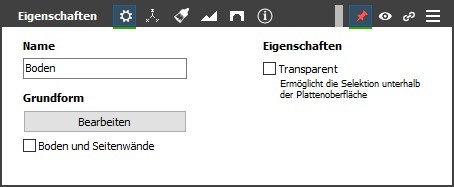

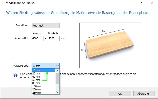

  16. Hallo Thomas Man muss den kleinsten Wert ( Editor ) von der Bodenplatte wählen . Bodenplatte doppel Klick mit linker Maustaste und dann auf Bearbeitung gehen . Hier in der Rastergröße den kleinsten Wert eingeben und mit OK bestätigen . Die Bodenplatte ist 4 m mal 2 m vorgesehen ( Standard ) , das ist auch noch zu ändern , oder auch die Form " U " oder " L " oder " Normal " . Welche Werte Du verändern kann zeigt die Skizze im Bild und in der Einstellung sind die Werte einzustellen . Gehen wir mal von den Maß im Bild aus , Länge 4 m * Breite 2 m so wie im Bild - so hast Du alle 10 mm in beide Richtungen ( also 10 mm² ) . Auf der Länge wären es dann 400 Rastereinheiten und in der Breite 200 Rastereinheiten , das ist die feinste Einstellung die auf einer Bodenplatte vorgenommen kann . Nimmt man höhere Werte , um so grober und eckiger wird der Berg ( also die Anhebung ) . Man kann auch mit mehrere Bodenplatten arbeiten , für jede Ebene - darauf muss man mit Vorsicht heran gehen . Empfehlung : jede Bodenplatte eine Ebene spendieren - Vorteil : durch die Ebene kann man die ein- bzw ausblenden , die man bearbeiten will - so werden die anderen Bodenplatten nicht gestört ( verändert ) . Darum habe ich die Gleise auch mit Ebenen gearbeitet , damit es leichter ist an der Anlage zu Arbeiten . Ich wird jedem den Vorschlag machen , mit Ebenen zu arbeiten - erleichtert viel an Arbeit an gewissen Stellen . Ich hätte einen Berg aufbauen können , aber es ging eher darum , eine gewisse Freiheit der Gestaltung von den Nutzer zu geben . Ich hab schon viel abgenommen und einige Extras dabei getan . Hätte ich nur den Gleisplan hier hochgeladen , der könnte durch die Auflösung möglicher Weise schlecht gesehen werden . Vielen Dank für deinen Kommentar . Viele Grüße und bleib Gesund HnS

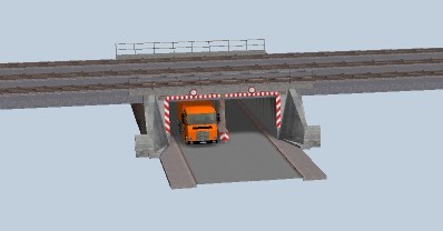

  21. Hallo Frank Sehr schöne Anlage und auch abwechslungsreich . Ich hätte an der Hebebrücke einen Vorschlag zu machen . Man weist ja nicht , wann die Brücke umgestellt wird , das die Autos vorzeitig zum Stoppen kommen . Mit einer zwei oder drei Phasenampel wird der Autofahrer rechtzeitig hingewiesen zum Halten . Eine Haltelinie würde ich an der Stelle noch hinzufügen , wo die Autos halten müssten . Bei der Ampel wär ja nur immer eine von den zwei " Grün " ( Engpassüberführung ) . Super gemacht ! Deine EV werde ich mir gut studieren , habe da schon wieder neue Ideen bekommen . Viele Grüße und bleib Gesund HnS

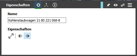

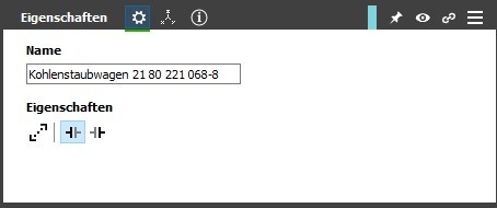

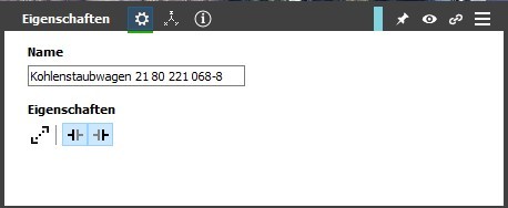

  22. Hallo Modellbahnfreunde Heute zeige ich , wie " Zugschlussscheibe DB " ich gelöst habe mit Verbindung der Kupplung . Ich habe einen Taster aus dem Katalog genommen und an einem Waggon verknüpft und unterhalb der Kupplung platziert . Am anderen Ende " Kupplung befindet sich ein zweiter Taster in gleicher Position . Jeder Taster hat für seine Kupplung zwei Zugschlusscheibe - damit kann der Taster die Kupplung aktiv schalten und Zugschlusscheibe beide ausblenden . EV-Ansicht ! Kupplung vorne aktiv und Zugschlusscheibe ausgeblendet ( beide für diese Seite ) . Jetzt sind beide Kupplungen aktiv und alle Zugschlusscheiben sind ausgeblendet . Vorderseite Hinterseite Und nun die hintere Kupplung aktiv und die Zugschlusscheibe ausgeblendet ( beide ) Zum Schluss die hintere Kupplung deaktiviert und die Zugschlusscheibe beide aktiv . ################## So habe ich jeweils die Wahl welche Seite ich dann kuppeln will und entsprechend gleichzeitig wie die Kupplung den Zustand hat die richtige Einstellung . Damit kann ich diesen Wagen am Ende eines Zug setzen und an der Stelle die Kupplung deaktivieren , da wo kein Wagen ist sieht man dann die Zugschlusscheiben . Wenn man diese Funktion anders Lösen kann mit der EV - bitte hier ein Beispiel hinterlegen - Herzlichen Dank ! Bei Wagen für Personentransport haben sie Beleuchtunglampen ( Zugschlussleuchten ) , die man auch so steuern kann , anstatt mit den Schildern am Waggons . Vielen Dank und bleibt alle Gesund Viele Grüße HnS PS.: noch zwei extra Bilder .... Steuerpult-Zentrale für Antriebe und entsprechend die jeweilige Beschriftungen Anlagegröße wächst und langsam kommt bei Weitsicht Nebel auf Zwischendurch wird umgestellt 1:1 und HO ( 1:87 ) - Meter wird für die Maße im Realen verwendet . Fortsetzungen folgen ...

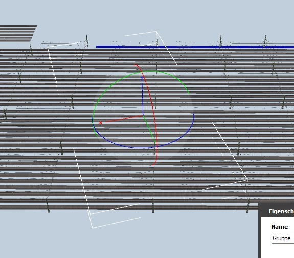

  23. Hallo Modellbahnfreunde Wenn man an den Standard der Eisenbahn geht ( real ) und hält , sind doch einige Erleichterungen festzustellen . Mein Tipp und Erfahrungen bei Gruppen bei Gleisen und Weichensignale , ggf. auch die Signalen . Vorschlag der jeder selbst erstellen kann , wie ich es hier jetzt zeige . Zeitersparnis auf jeden Fall ! # Man nimmt eine Weiche oder Gleis und richtet sich entsprechend die Werte im Modelleditor ein . # Nun setzt man die passenden Weichensignale links und rechts an ( ja beide Seiten ) ..... die verbindet man nun auch mit der Weiche , damit sie sich mitschalten lassen # Eine Beschriftung ist auch hier enthalten ( abhängig welches der Weichensignal bleibt ) # auch eine Beschriftung der Weiche ist gegeben auf der Bohle ( Schwelle ) , Textur kann auch schon vorgenommen werden oder auch später . .... Im Bild ist hier zum Beispiel eine Y-Weiche , genauer ist die Beschreibung Aussenbogenweiche ( ABW ) .... Bezeichnung zum Beispiel hab ich so gemacht wär : ABW 190R1 = Aussenbogenweiche 190/R1 Radius 190 und Winkel 6,34° mit dem Winkel R1 = 6,34° Normal mit dem Winkel R2 = 3,17° schmaler um die Hälfte # so kann man erkennen um welche Weiche es sich hier handelt # alle Einzelteile verknüpfen und in eine Gruppe zusammen fassen ( ist keine Steuerung so direkt möglich " Gruppe " ) Nimmt man eine der Gruppe von Weichenart , kann man sie im eigenen Speicher ( HDD ) abspeichern ( Eigener Katalog im Studio ) . Durch die Auswahl vieler verschiedene Weichentypen braucht man nur den Typ aus seinen Katalog zu nehmen . Alle in der Gruppe befindliche Teile kommen so automatisch mit . Man setzt die Weichen an den Gleisen oder anderen Weichen an . In weniger Minuten hat man schon ein paar Gleise verbunden ( ansetzen ) . Danach löst man die Gruppen auf und kann dann an die Beschriftung gehen , auch lassen sich die Weichen schalten , die passenden Weichensignale schalten mit . Da man aber nur eine Seite der Weichensignale braucht , löscht man das nicht brauchende Weichensignal . Bei verlegen ( ansetzen einer Gruppe ) geht hiermit viel schneller voran . Beschriftung der Weiche und Weichensignal ( eine Wn ) , Weichensignalbezeichnung ( Namen , Nummer oder beides ) . Fährt ein Fahrzeug über diese Stelle , sieht man nur die Weichensignal - Beschriftung , das liegt aber vom Typ der Lok oder Triebwagen ab . Sonst muss man mit einer externen Kamera arbeiten , die man heran oder weg zoomen kann . Bleibt alle Gesund und viele Grüße HnS Fortsetzungen folgen ...

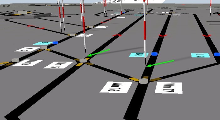

  24. Hallo Modellbahnfreunde Güterbahnhof / Abstellplätze in Köln - Kalk , einmal als Karte und einmal als Anlagenbau . Roter Pfeil Köln Deutz/Messe Bahnhof , rot umkreiste Fläche der Nachbau . Man Glaubt nicht wie Groß diese Fläche ist , ein paar km² sind es schon . Hier eine rote Fahrtlinie gezeichnet , eine Lok mit 40 km/h mit Güterwaggons fährt ca. 6 Minuten von Punkt oben nach Punkt unten . Finde es schon sehr real von der Fahrzeit , die hier gefahren wird . Weiter oben geht es nach Köln - Mülheim Bahnhof ( links oben ) - unten kommt man dann nach Köln-Deutz/Messe Bahnhof und Richtung Köln Hauptbahnhof über den Rhein ( Hohenzollnerbrücke ) . Ich hab einige Strecken fertig gebaut als einzelne Anlagen-Teilstück , die ich später zusammen setzen werde . Probefahrten sind auch schon einige gemacht worden . Das nimmt auch viel Zeit mit sich , so eine Größe herzustellen ( Aufbau ) . Interessant wird es noch mit den Oberleitungen und Signale ( Ks-Signale muss ich noch mit H/V - Signale aufstellen ) . Wenn ich alle schon zusammen verbinde , könnte ich von Bonn Hauptbahnhof nach Köln - Mülheim über Köln Hauptbahnhof fahren . Auch von Hennef/Sieg nach Köln und zurück . Wenn Ihr auf Googlekarte schaut , sieht Ihr wie weit ich schon gekommen bin . Es liegen hauptsächlich Gleise ( Strecken und Haltepunkte , Abstellfläche und Bahnhöfe . Die Umgebung ist ein klein wenig dargestellt , hier werde ich mit Bildwänden und Begrünung arbeiten . Ein paar Straßen werden auch zu sehen sein und auch Menschen . Ok ! Weiter Fortschritte folgen ... Vielen Dank im Voraus , für die Klicks " Gefällt mir " und Kommentare die kommen . Viele Grüße und bleibt alle Gesund HnS
