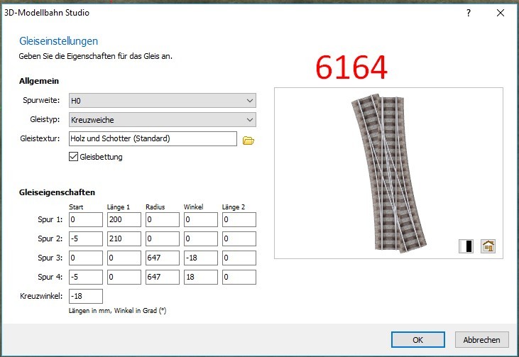

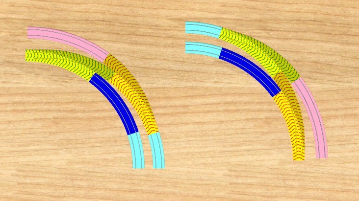

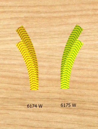

  14. Hallo Henry Betreff DKW Fleischmann 6164 (links) und 6165 (rechts) Die Werte die du mir im Bild Bild zeigt hab ich nicht und heute war ein neues UPDATE , die ich vorher und auch jetzt noch so habe wie die Bilder von mir zeigen. Das nächste Bild zeigt die Darstellung der DKW rechts ( Profi - Gleis ) Wenn du andere Werte dafür hast als ich , dann verstehe ich das nicht ganz . Dann müssten die anderen hier Deine oder Meine Werte auch haben . Wie gesagt heute war ein NEUES UPDATE , das ich jetzt habe !! Wenn die Werte in deinen Bild Korrekt sind , übernehme ich sie und trage sie bei mir ein und speichere sie bei mir ab . Kann ich dann die alten ( falsche ) Werte unter der gleichen Bezeichnung abspeichern ( ohne die alte Werte noch zu haben ) . Viele Grüße HnS
  15. Hallo Henry Ich hab mir Gedanken gemacht , deiner Aussage ! hast Du schon mal die Fleischmann Doku H0 Profigleis gelesen ? Hier findest Du alle die seit Jahren im MBS-Katalog referenzierten H0-Gleise im 63,5 mm Abstand vom Hersteller Fleischmann. Eine Änderung ist nicht erforderlich, wenn man diese Gleise richtig im Sinne der vorgesehenen GleisSystemGeometrie benutzt. Das ist dann besonders wichtig, wenn man seine Planung eventuell realisieren möchte. Ja , habe mir sogar meinen Fleischmann Ordner ( Original ) 9925 vorgenommen , das war das erste um genau erklären zu können . Deine Aussage ist richtig , aber nur bis dahin - Karon schrieb aber das er ein virtuell ( real ) bauen wollte . In diesem Sinn spielt es auch keinen Rolle ob ich mich an die Standard halte . Ich schrieb auch vorher , dass ich auch so nach an der reale Verhältnisse baue . Aus diesem Grunde wird immer von mir versucht, ein Gleisproblem mit den im Katalog vorhandenen Komponenten zu lösen. Es macht keinen Sinn, virtuelle Lösungen anzubieten oder vorzuhalten, die nicht mit realen Gleisen nachgestellt werden können. Man muß also mit den vom Hersteller angebotenen Gleisen auskommen - auch weil zu erwarten ist, daß Neueinsteiger hier später vorbeischauen. Will ich mich mit den Standard der angebotenen Material halten , gebe ich dir natürlich recht - Es ist manchmal auch sinnvoller mit dem zu Arbeiten , was da ist . Auch egal welcher Hersteller ich nehme , sie sind vom Grund auf gleich ! Dabei ist es auch wichtig, zu verstehen, welcher Gegenbogen zu einer Weiche gehört. Dieser Bogen muß nicht zwangsläufig im Parallelabstand zu einem Standardradius verlaufen. Mhh ! Auslegungssache ! Wenn ich vom Bogengleis ( parallel laufend ) verlege , ist das schon richtig , wie du schreibst . Dafür gibt es ja die Gleisbogen , die abgestimmt sind . Fleischmann bietet ja 4 parallel Gleisbogen an , das Fünfte 6138 ist halt der die Weiche , DKW oder Dreiwegweiche ausgleicht . Hier wird es noch einfacher gemacht Profi-Gleise als bei dem Modell-Gleise von Fleischmann . Das die Radien zu den inneren und äusseren Kurve unterschiedlich sein müssen sollte verständlich sein . Es ist für mich OK, wenn Du Dein Verständnis zum Fleischmann-H0-Profigleis veröffentlichst. Auch wenn es nicht unbedingt neu ist, kann es doch jeden Neueinsteiger zum Nachdenken über das Gleissystem anregen. Beachte bitte, daß gutgemeinte und vorgeschlagene Änderungen im Gleissystem nicht immer in den Online-Katalog einfließen können, weil sie für den Spezialall zwar passen, aber keine Allgemeingültigkeit haben. In diesen Fällen bitte ich um Abstimmung mit mir. Grund für Fleischmann war der Preis und mehr Möglichkeiten mit anderen Hersteller zu kombinieren . Ich hätte auch Märklin nehmen können , nur ist dies auf seine Sache beschränkt und auch viel Teuere . Darum geht es hier nicht , ich schrieb ja auch das ich jedes Gleis nehmen kann oder könnte . Vorteile und Nachteile hat man immer , egal für was man sich entscheidet . Die Vorschläge dienen ja zur Anregung , ob ich nach Standard arbeiten will oder nicht . Man kann auch mit Standard sehr viel darstellen , aber ob das richtige immer ist muss doch jeder selber entscheiden . Es sind von mir nur Vorschläge oder Verbesserungen , die eine Hilfestellung geben können . Darum muss man sich schon entscheiden für welche Art baut - nach Standard oder REAL . Ich habe keinem gesagt , nimm das oder das ist besser , ich gab nur eine Hilfestellung . So wie du es auch gemacht hast und begründet hast - Das finde ich auch toll . Allgemeingültigkeit beziehst du dich nur an den Standard ; OK - da stimme ich dir zu . Hilfestellung mit Absprache ? oder Fällen von Fragen ? Jeder gibt sein Wissen oder die Erfahrung weiter , so gut er kann - und im Forum kann sowas geklärt werden ( Fragen -> Lösung ). Karon schrieb das er mit Fleischmann arbeitet , darauf habe ich meine Hilfe angeboten . Ich fühle mich auch nicht angegriffen oder beleidigt , ich nehme auch viel mit Humor auf , denn das erleichtert auch in vielen Dingen. Jeder Äußerungen die hier im Forum statt finden , sollten man nicht zu sehr persönlich nehmen , auch wenn mal ein falsches Wort fällt .Wie es schon öfter vorkam , die sich dann gekränkt füllen. Ich sehe das Forum als eine Gemeinschaft die andere Tipps , Vorstellungen und Ratschläge geben - Ich habe nie zu einen Thema mich eingeklinkt , wo ich nicht helfen konnte . Viele Grüße HnS
  16. Hallo Modellbahnfreunde Hallo Modellbauer Hier rufe ich die Modellbauer auf , die mit Blender arbeiten , um eine Funktion in der Kopfleiste mir nicht erscheint . Im WIKI von Franz wird dies angezeigt , bei mir nicht roter Pfeil . Wie kann ich das einstellen oder umstellen - Zwischen Datei und Rendern ist im WIKI noch ein Feld zusehen mit der Bezeichnung " Einfügen " . Ich wollte das mal ausführen zum Lernen mit diesem Thema . Habe schon auf die Deutsche Maske umgestellt . Meine Version ist die neuste und heißt " v2.78 " . Wer kann mir da helfen ? Bedanke mich schon mal , für Unterstützung ! Viele Grüße HnS
  17. Hallo Henry Theorie und Praxis ?? Dann hab ich hierzu eine Frage , wie man das hier lösen kann , ( hier links Abzweig ) . Trotz richtiger Eingabe in der Tabelle in der Gleiseinstellungen , sind Differenzen da ( Stelle ROT ) . Man müsste davon ausgehen das die DKW ( also beide ) Doppelkreuzweiche , von der Herstellung tricksen und den Bogen künstlich biegen , die der Geometrie entspricht . Ich glaube eher das die Berechnung der Tabelle nicht richtig sein kann . Habe vor mir liegen ein DKW Original , da ist nichts verbogen oder verzogen . Will ich mit der DKM bauen , habe ich hier eine kleine Verschiebung , rechte Seite im Bild ( rote Pfeile ) . Beim ansetzen der DKW habe ich dort nie eine genauen Bezugpunkt , immer eine Differenz . Beim Bau einer Strecke mit DKW , kann man das deutlich erkennen , auch dort ruckt die Lok ein bisschen , zwar überwindet sie die Stelle . Kompromiss !!?? OK - Funktion erreicht . Darum sind in fast allen Fälle abstrichen zu machen . Theorie ist nicht immer gleich Praxis oder umgekehrt . Mit der Theorie versucht man das zu erklären , wie es in der Praxis wär , bzw sollte . Ich habe im technischen Bereich auch gearbeitet , kann also auch ein nachvollziehen wie was läuft . Trotz sorgfältige Planung konnte in einigen Fälle es vor Ort nicht so ausführen , weil manche Dinge vorher nicht erkannt werden konnten . Musste nachträglich Änderungen vorgenommen werden in der Planung oder der Ausführung . Die Änderungen mussten dann auch in der Planung nachgetragen werden . Also ich habe die Theorie und auch die Praxis und kenne die Unterschiede . Viele haben auch kein Verständnis zu einer Sache und führen sie aus , das kann nur in der Hose gehen - das ist leider in der heutige Zeit immer mehr . Viele Grüße HnS
