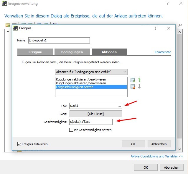

  7. Hallo m.weber zu Geschwindigkeit : Schreibweise : $_Trigger2._Name wobei hier auf das Gleis bezogen wird , durch Trigger2. das ausgewählte Gleis andere Variante wär so , durch Geschwindigkeitwert : $_Trigger1._CurrentSpeed über die Lok Definition Möchtest Du die Geschwindigkeit verdoppeln , wie ich annehmen kann , müsste ein Eintrag vorher geben werden durch eine Variablewert . Meine Meinung so wie ich es verstanden habe beim Lernen , müsste es so ergänzt werden - !! Vermutung !! Ereignis Zug betritt ein Gleis Lok : [ Alle Lok] Gleis: Gleis deiner Wahl Aktion Aktionen für " Bedingungen sind erfüllt Variable setzen Name : SPEED mal 2 Bezeichnung deiner Wahl Wert : a + b a = 50 b = -100 ( a + b ) = -50 Viele Grüße HnS

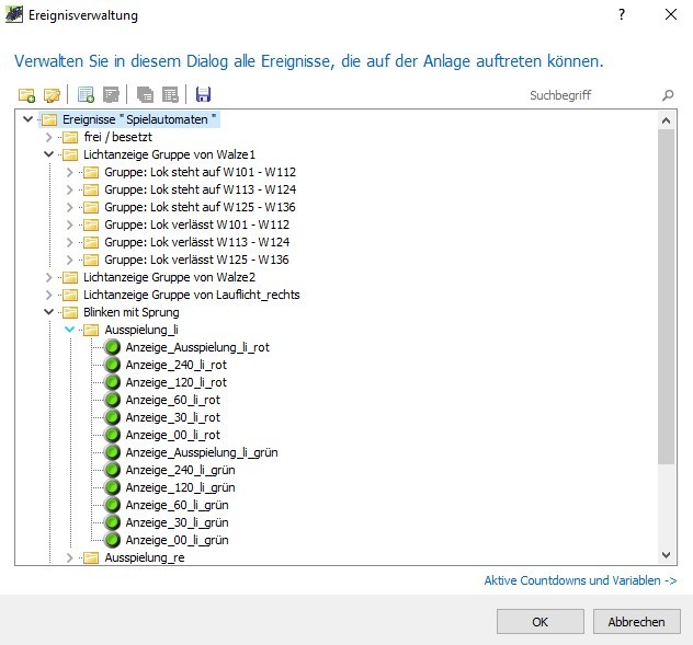

  11. Hallo Modellbauer- und Modellbahnfreunde Hab mal eine kleine Ablaufsteuerung des Spielautomaten angefangen - nach dem Bild müsste es selbst erklären sein - sonst bitte mich Fragen . Schema ! Ich hoffe man kann es erkennen , sonst muss ich es etwas vergössern . Diese Art hab ich mir von quackster abgesehen - hoffe das ist Dir Recht , das ich es auch mal so verwendet habe . So kann man eigentlich jeden Schritt nachgehen und ist etwas übersichtlicher vom Aufbau . Viele Grüße HnS

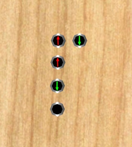

  16. Hallo Wüstenfüchs Es scheint nach meiner Überprüfung alles richtig zu funktionieren . Was auch sehr gut überdacht ist , das ein ungewolltes Drücken der Rotentasten verhindert wird , wenn man den Gewinn +12.00 und dann nach +1,50 oder +0,20 ohne einen Abzug der Grünentaste . Prima !! Ich hätte noch einen Ergänzungswunsch ! Nur wenn Du dafür Zeit hast . Aber schau Dir erst mal an , wie ich das hier geschrieben haben und ob es auch so machbar ist . Gehen wir mal davon aus , man hat einen Wert auf der Anzeige des Guthaben von 32.50 - nur mal ein Beispiel . Wie könnte man die Auszahlung von der Anzeige entsprechen ausführen ? Meine Vorstellung wär folgendes : Auszahlung in je 5 ( Einerschritte ) abziehen , den Rest von 0,50 als Ganzes ( also 50 ) oder auch in je 10 ( Schritte ) . Auszahlung Variante a Auszahlung Variante b Guthaben-Betrag 32,50 Auszahlung Anzeige (Restbetrag) Auszahlung Anzeige (Restbetrag) 5,00 27,50 5,00 27,50 5,00 22,50 5,00 22,50 5,00 17,50 5,00 17,50 5,00 12,50 5,00 12,50 5,00 7,50 5,00 7,50 5,00 2,50 5,00 2,50 2.00 0,50 2,00 0,50 0,50 0,00 0,20 0,30 0,20 0,10 0,10 0,00 Auszahlung Variante c Auszahlung Abzeige (Restbetrag) 5,00 27,50 5,00 22,50 5,00 17,50 5,00 12,50 5,00 7,50 5,00 2,50 1.00 1,50 1,00 0,50 0,10 0,40 0,10 0,30 0,10 0,20 0,10 0,10 0,10 0,00 Warum ich diese Beispiele vorlege haben auch einen Grund und zwar : Was natürlich keiner WISSEN kann , wieviel im Automaten ist in der Auszahlungskasse . Hier würde ich auch durch ein Zufall entscheiden lassen , wieviel in jeder Münzröhre sich befindet soll . Vorhandene Münzröhren im Automaten 2 mal 5,00 ; 2 mal 2.00 ; 2 mal 1,00 ; 2 mal 0,50 ; 1 mal 0,20 und 1 mal 0,10 Jede Münzröhre hat eine Aufnahme von 50 Münzstücke . Sollte nicht genug in der Auszahlungskasse ( Münzröhren ) vorhanden sein , käm es zur einer Leerspielung , das der Betreiber wieder durch nachfüllen wieder aufhebt . Dieses könnte dann mit der gleichen Taste folgen wie am Anfang der Füllung . Selbst , wenn ich damit spielen wollte und ich den Inhalt kenne der Kasse , wär der Spielspaß vorbei und auch NICHT fair . -So wär es NEUTRAL - A.) Vor dem Spielbeginn muss folgendes erst gemacht werden . 1. Auffüllung der Münzröhren ( per Zufall ) ==> mindest 20 Münzen je Münzröhre , wenn machbar 2. Einsatzgeld einwerfen , nach belieben B.) Spielzeit ( Spielen mit Gewinn oder Verlust und alle Effekte des Spielverlauf ) C.) Wenn Guthaben ist zur Auszahlung ( Auswurf nach den Varianten a-c ) Natürlich reicht hierfür die eine Auszahlungstaste ( GELB ) Bedanke mich recht herzlich für deinen Vorschlag und Ausführung Wüstenfuchs . Viele Grüße HnS
  17. Hallo Wüstenfuchs Folgendes hab ich gemacht , erst habe ich die " graue " Taste einmal oder zweimal gedrückt . Damit wär das Guthaben zum Spielen bereit . Egal wie oft die " güne " Taste gedrückt wird und dann ein Gewinn hinzu kommt die " roten " Tasten , kommt es zur dieser Fehler Meldung . Gerade hab ich die Meldung bekommen das Du geantwortet hast , ich lese mal deine Meldung . Ja . OK , Das kann nur ein kleiner Fehler sein , bin in der EV noch nicht ganz Fit , da ich selbst auch noch viele Fehler mache - Gruß Hans

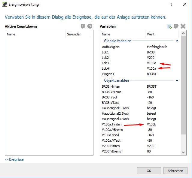

  22. Hallo Hans-Martin , Modellbauer- und Modellbahnfreunde Ich habe mir das mal genau angesehen mit deiner EV Ausführung , das es so ein Problem gibt hätte ich nicht gedacht . Zumal die Aufteilung mit der Komma Stellung bzw Punkt . Bei meinen Versuch ging ich anderes vor , hier hatte ich mit Gleisen gearbeitet . Wie im Bild zu sehen ist , habe ich jeweils Gleisstücke eingesetzt . Da wo eine D-Antrieb ( Dummy-Antrieb (kurz) ) auf ein Gleis stehen bleibt leuchtet dann eine Lampe des Wertes . Die Lampe die dann leuchtet hat den Wert an die Beschriftung gegeben . Meine Idee ist vielleicht sehr aufwendig in der EV , aber ich hatte auch das Problem nicht lösen können mit den Variablen ,wegen der Ungenauigkeit . Bei meiner Idee ginge ich gedanklich Schrittweise vor , die Zehntelstelle hatte ich in 20er Schritte erstellt ( im Bild rechts kurze Gleisenstücke ) . Die jeweilge Einzifferstellen ( Einer , Zehner , Hunderter und Tausender ) sind je ein Gleis mit einen Wert versehen . Wie auch zusehen nutze ich die Lampe die grün leuchten als Wert für die Beschriftung oben ( blauer Hintergrund ) . Hier in meinen Test hab ich die Beschriftung noch nicht geändert , die ich später in einer anderen Schriftart umstellen werden in 7-Segment Form ( Bezeichnungen gibt es sehr viele im Internet ). Wie auch zu Bemerken ist habe ich ENDSTÜCKE in blau eingesetzt , das sind ( Endanstoßpunkte ) Weichen die ich verändert habe . Hier habe ich nur die Länge1 angegeben , und zwar in Spur1 den Wert 5 und in Spur2 den Wert 10 . Die Weiche werden nicht geschaltet , könnten auch vielleicht auch entfallen . Hier habe ich die rote und grüne Pfeil Leuchten als Richtungsanzeige , wie die jeweilige Lok sich bewegen wird . Richtung: vorwärts = grüner Pfeil rückwärts = roter Pfeil Der rot leuchtende Pfeil-Taste ( Leuchte ) habe ich um 180° gedreht , also Richtung entgegen , dann auf gleiche Höhe eingestellt . Die Position X und Y ebenfalls gleichgesetzt . Entsprechen wie die D-Antrieb läuft leuchtet die entsprechende Pfeilrichtung . Ist zwar nicht erforderlich nur als Test mal ergänzt . Eine Ampel ( einreihig ) mit der Beschriftung " Bitte warten " leuchtet nur dann , wenn der D-Antrieb sich bewegt . Der Antrieb ist schnell genug , das die Ampel kurz an geht ( war auch nur mal eine Idee zum TESTEN . Man sieht das ich mich auch damit mich befasst habe und gedanken machte , um eine Lösungsweg zu finden . Die gleiche Idee habe ich auch gedacht , für meine Ausspielungen , die wiederum in ein Ovalgleis ablaufen . Wie ich das schon mal gezeigt habe weiter oben mit den Ablauf der Ausspielung . Manche Sachen sind wohl vielleicht einfacher zu Lösen , nur kam halt mir diese Art zur Lösung im Sinn . Ich bedanke mich für deine gute Erklärung und der Testanlage . Schade finde ich auch das mit der Geschwindigkeitsabhängigkeit NICHT gearbeitet werden kann . Damit könnte man auch sehr viele Auslöser ansteuern , vielleicht kann das noch NEO in der neuen Version einbinden . Allgemein: Viele kleine Versuche , die ich gemacht habe , hatten einen bestimmten Hintergrund , die ich anwenden wollte . Die dann auch für andere Mitglieder ( Anfänger ) Hilfestellung geben sollten . Dank der guten zusammen Arbeit mit Hilfestellung anderer Mitglieder und auch Ideen , Abläufe der EV , Videos , Testanlagen und fertige Anlage . Es gibt soviel Möglichkeiten , die man einsetzen kann . Allein die Effekte sind schon prima , was man hier darstellen und erzeugen kann im MBS . Es zeigt sich , wie gut das Programm MBS sich entwickelt hat und in der neuen Version die noch kommt auch Verbesserungen kommen . Darauf freue ich mich jetzt schon , wenn der Zeitpunkt kommt , wenn die neue Version erscheint !! PS. : Bedanke mich nochmals an alle , die mir geholfen haben und auch einige Ideen von mir anwenden recht Herzlich !! Das Thema SUPER GAUDI " Spielautomat " mit den Effekten macht mir richtig Spass und wenn alles so läuft wie ich mir das Vorstelle , ist das mir sehr viel Wert . Viele Grüße HnS

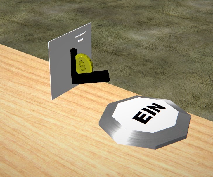

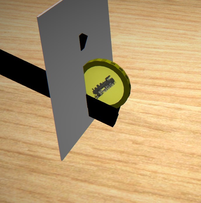

  24. Hallo Modellbauer- und Modellbahnfreunde Eine Anwendung einer Münzeinwurf , dies wird durch die Taste EIN/Aus erreicht . Am Anfang ist der Schalter auf " AUS " , wird er auf " EIN " geschaltet wird eine * MBS - Token * ( selbst entworfen ) erscheinen . Sobald sie sichtbar wird die Münze rollt sie in den Münzschacht des Einwurfschitzs . Ein kurzes Filmchens ist leider nicht möglich unter 4 MB , auch wenn gezippt wurde . Darum muss ich hier halt Bild schrittweise geben . Bild 1 Anfang .... Schalter ist in AUS - Stellung Bild 2 Schalter wurde EIN geschaltet , in gleichen Moment erscheint eine Münze ( selbst Entwurf für MBS ) . Bild 3 Sobald die Münze sichtbar ist , fängt sie an zu rollen in den Schlicht zum Schacht . Bild 4 Ansicht der Münze ( Token von Vorne ) . Bild 5 Ansicht der Müze ( Token von Hinten ) . Bild 6 Anschicht von hinter dem Einwurf . Bild 7 + Bild 8 ( unten ) nochmal von Hinten im Fallschacht ( Kasse ) Bild 9 Nach einer Zeit geht die EIN / AUS Schalter wieder aus , in diesem Moment ist die Münze wieder an der Startposition , nur sie ist jetzt unsichtbar . Wird der Vorgang wiederholt wie im Bild 1 , läuft der ganze Vorgang nochmal ab , bis der Schalter wieder aus geht . Als nächstest kommt der Zähleranzeige für den Münzeinwurf , wieviel Münzen eingeworfen wurden . Das ist der erste Effekt des Spielautomaten zu Beginn , nur halte ich die Münze mit der 5 als Einsatz . Man könnte dies auch mit noch 2er und 1er Münzen machen. Aber die eine Münze soll nur die Möglichkeit zeigen , was auch möglich ist als Simulation einer Münze . So aufwendig wollte ich das auch nicht machen , das könnte man immer noch nachträglich ändern oder erweitern nach belieben . So ist der Effekt auch schon gut erkennbar , was ich damit demostriere . Bitte um Bemerkung zur dieser Münzeinwurf - Anwendung zu Beginn des Spielautomaten . Bedanke mich für eure Meinung , die Ihr geben werdet im Voraus ! Viele Grüße HnS
