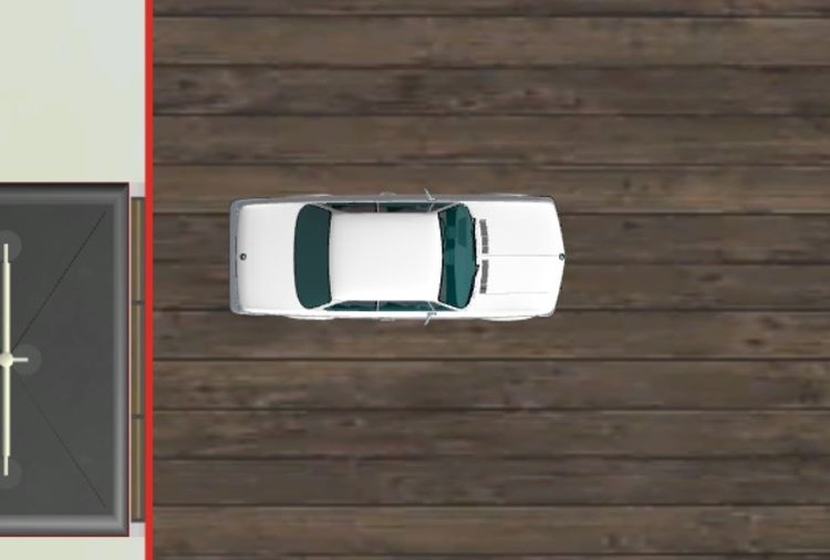

Hi Easy Ein knuffiges modell. Frank's vorschlag mit den angedeuteten gleisen wieder einfuegen bitte als option, so das man selbst entscheiden kann ob mit oda ohne. Ich finde die proportion der deck beplankung noch etwas grob (2 planken = etwa 1 autobreite..... siehe bild) Cheers Tom
