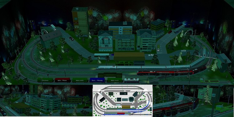

Hallo, liebe Leser
Die besinnlichen Weihnachtstage sind nun vorbei und ich möchte euch allen mit einer Märklin-Kleinanlage einen Corona-konformen "Guten Rutsch" und ein gesundes neues Jahr wünschen mit:
Zisch, Knatter, Rumms, Peng, Bumm und vor Allem
(zum Vergrößern bitte anklicken)
Modellbahnspass

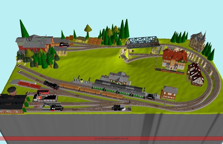

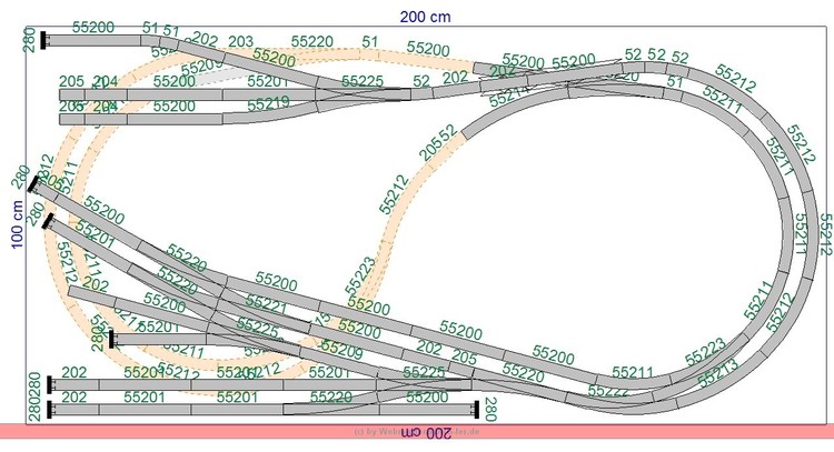

Hallo zusammen. Ich habe vor, eine kleine H0 Anlage auf 2x1m zu bauen. Auf der Wunschliste steht eine Industrie- oder Hafenanlage mit guten Möglichkeiten zum Rangieren.
Ein wenig Personenverkehr z.B. mit einer V100 und ein paar 3-Achs Umbauwagen o.ä. könnte ich mir auch vorstellen.
Wer kann mir dabei mit einem Gleisplan helfen? Geplant ist PIKO A-Gleis. Der Plan im letzten Beitrag macht schon gut was her. Aber mir fehlt dort noch eine zweite Ebene.
Bearbeitet von Ifatrial

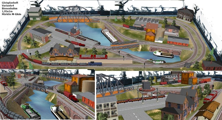

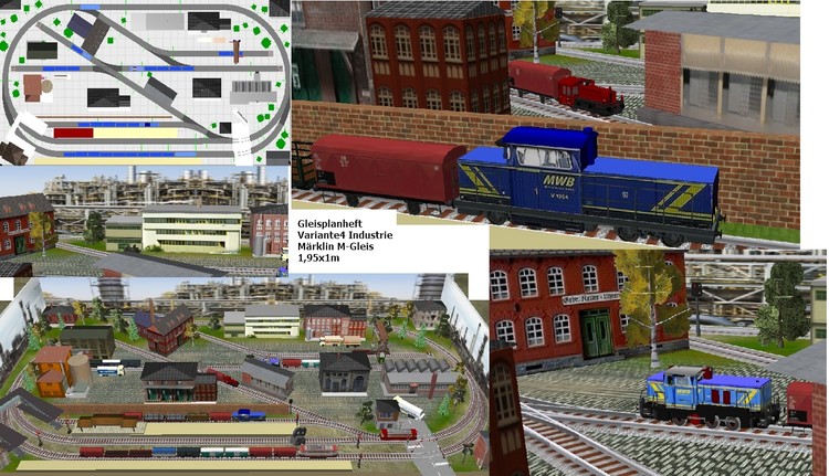

Hallo, Ifatrial
wenn dir diese Plan schon gut gefällt, wäre dein Wunsch mit der 2. Ebene (mit Schattenbahnhof?) zu erfüllen, indem du an der rechten Seite das Ausweichgleis in die Tiefe gehen lässt. Beachte dabei, das ein Schattenbahnhof in der Kehrschleife bei Piko (=Gleichstrom) eine "Umpolstrecke" verlangt.
Da du als Alternative dir auch eine Industrieanlage vorstellen kannst, habe ich eine Variante auf die Schnelle dazu gemacht, wo du das vordere Gleis in den Untergrund führen könntest.
Auch dieser Gleisplan ist wieder mit Märklin M-Gleis geplant, folglich solltest du dann auf evtl. Abweichungen zum Piko-A-Gleis achten.
Modellbahnspass
Vielen Dank für die schnelle Antwort. Ein Schattenbahnhof wäre ne super Sache. Aber mir geht es eigentlich hauptsächlich darum, dass die Bahn nicht so offensichtlich im Kreis fährt. Ich habe nach einiger Suche noch einen Plan mit PIKO A-Gleis gefunden.
In der linken unteren Ecke könnte auch anstelle des Lokschuppen ein Tanklager o.ä. für das Industriethema entstehen.
Die Kehrschleife könnte man, da sie zweigleisig ist, auch als Schattenbahnhof nutzen, oder?
Eine Kehrschleife sollte im Digitalbetrieb mit entsprechender Isolierung und einem Kehrschleifenmodul ja kein Thema sein.
Hallo Ifatrial
Als Erbauer und Betreiber der Anlage hast du die Möglichkeiten, nach deinem eigenen Gusto zu nutzen. Wenn der Gleisplan im Wesentlichen deinen Erwartungen entspricht, ist nichts dagegen zu sagen.

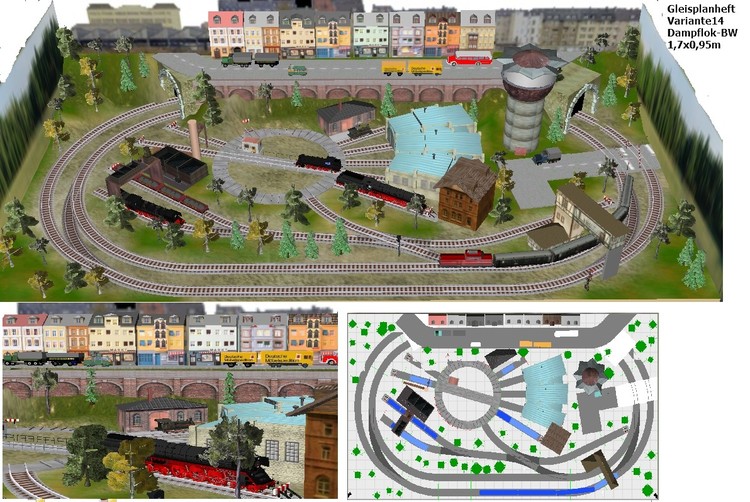

In dem besagten Gleisplanheft 0350 von Märklin gab es noch so einen Gleisplan, der bei mir nur Kopfschütteln auslöste.
Eine Drehscheibe auf einer Anlage von 1,7x0,95m zu setzen, halte ich für ziemlich sinnfrei, insbesondere in der damals veröffentlichten Version. Ich habe mal versucht, die
Anlage 14 soweit zu gestalten, das die Drehscheibe zumindest nicht ganz zur Lachnummer verkommt.
Generell würde ich bei solchen Größen darauf verzichten wollen, aber wie sagte schon der Affe, der in die Seife biss: Geschmacksache !
Modellbahnspass

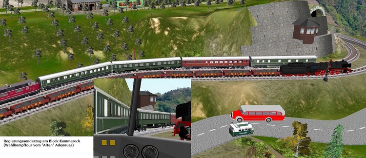

Hallo zusammen
Auch auf kleinen Modellbahn-Anlagen kann man Zeitgeschichte erlebbar machen.
Es gab mal Zeiten, als unsere Oberhäupter noch mit der Bahn fuhren....
Ich habe Konrad Adenauer am Block Kammereck mit der Kamera abgepasst. Natürlich nahm er seinen Regierungszug für die Wahlkampfreise. Einer seiner letzten Wagen steht in Koblenz Lützel im dortigen Museum. (2.Wagen von links) Den gabs auch mal von Liliput.
Modellbahnspass

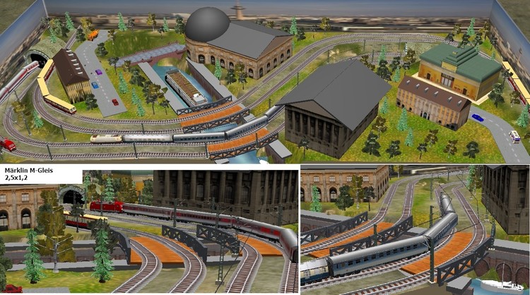

Nach ein paar Spielanlagen nun eine weitere Kleinanlage nach einem Vorbild nachempfunden. Die Größe ist mit 3qm an der Grenze von meinen Kleinanlagen, aber ich zeige damit, das man die Gegebenheiten auch soweit minimieren kann, wenn nicht soviel Platz vorhanden ist.
Viel Spaß beim raten (wo das sein soll)
Modellbahnspass

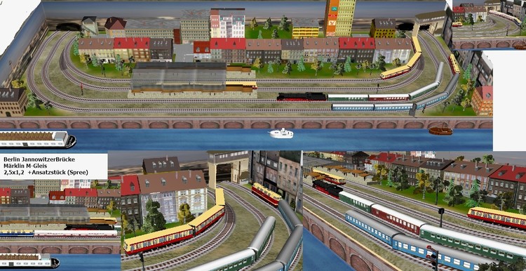

Hallo zusammen
janz Barlin war eene Wolke und nur dette war zu sehn...
Wohl etwas zu wenig, denn das Bode- und Pergamon-Museum auf der Museumsinsel wurde nicht erkannt. Aber Berlin hat durchaus weitere Vorbilder zu bieten, die man auf kleiner Fläche umsetzen kann. Je nach vorhandenem Platz ist der Schattenbahnhof entsprechend ergiebig.
Modellbahnspass

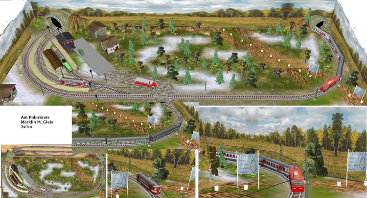

Nachdem die Sonne nun wieder die nördliche Hemisphäre bescheint, möchte ich an eine Region erinnern, die auch ohne Corona-Pandemie nicht unbedingt zu euren Reisezielen gehört.
Unter "Modellbahnplanungen" hatte ich vor kurzem Helsinki dargestellt. Wer noch ein paar Schritte weiter nach Norden geht, kann folgendes sehen:
Modellbahnspass

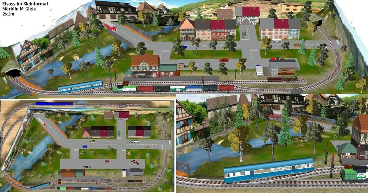

Mit Sicherheit kommt auch wieder die Zeit, wo wir unbeschwert in den Urlaub fahren können. Bis dahin müssen wir uns unsere Urlaubsregion selber zaubern.
Und Hokuspokus: wir sind im Gedanken zu Ostern im Elsass9_9
Modellbahnspass

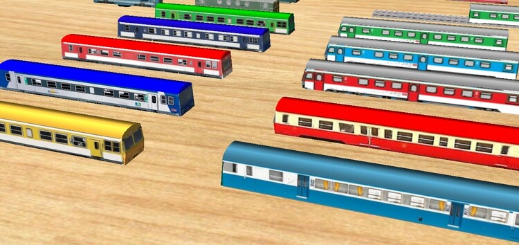

Vielen Dank für die Likes. Es freut mich, wenn`s gefällt.
@C.Fuchs
Bei den Triebwagen gibt es da einige unterschiedliche Bauarten. Zudem werden die Triebwagen m.W. in den verschiedenen Regionen in unterschiedlichen Farben eingesetzt. Dummerweise bin ich nicht der Rechercheur im Internet, so das ich nicht weiß, welche Farbe in welche Region gehört. Wenn du mir sagen könntest, welche Farbe in Elsass/Lothringen unterwegs ist, hätte ich zumindest schon mal eine Zuordnung für weitere Projekte.
Anbei noch mal ein Bild von ein paar Franzosen auf 4 Achsen;)

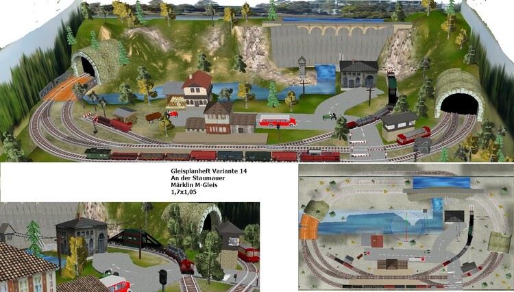

Hallo zusammen
In der letzten Februarwoche hatte ich hier den Gleisplan 14 aus dem Märklin-Gleisplanheft als Variante vorgestellt. Weitere Alternativen sind unter "Anlagenprojet mit Variationen" zu sehen.
Ich habe mich nochmals an dem Gleisplan orientiert, aber zum einen gänzlich auf die Drehscheibe verzichtet und für ein verdecktes Ausweichgleis die Vergrößerung der Grundplatte in Kauf genommen. 10 cm können viel ausmachen!
Nach meinen Erachten im Vergleich zu den vorherigen Anlagen eine völlig neue Situation
Modellbahnspass

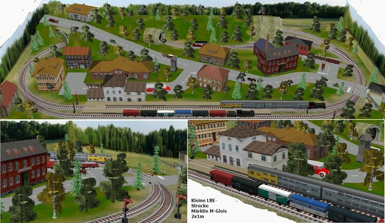

Immer wenn ich mir ein "spezielles" H0-Modell zugelegt habe, fühlte ich mich inspiriert, eine kleine Anlage für das Modell zu planen. Als ich die E69 erwarb, war zwangsläufig Oberammergau die Folge. Die ehemalige LBE-Doppelstockeinheit hatte die folgende Kleinanlage ausgelöst.
Modellbahnspass

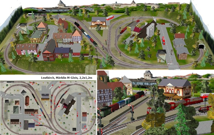

Die Strecke zum Bodensee hatte früher einige interessante Bahnhöfe zu bieten, die heute schon fast in Vergessenheit geraten. Nachdem ich in Google maps die Region grob überflogen habe, ist mir Leutkirch aufgefallen. In den 60er Jahren gab es mal in der MIBA einen 3-teiligen Bericht über eine N-Bahn mit diesem Thema.
Daraus habe ich eine H0-Adaption geschaffen. Heute ist von dem Bahnhof der vergangenen Zeit nur noch ein Schatten seiner selbst. Schade....
Modellbahnspass
Wie immer gilt: Bei Interesse anklicken

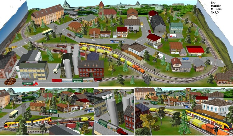

An anderer Stelle hatte ich letzte Woche Essen (Krey-Nord) als Thema. Heute kommen wir zum Trinken. Genauer gesagt nach Lich!
Die Hessische Landesbahn fährt diese Strecke in Mittelhessen, aber die Brauerei hat bedauerlicherweise keinen Bahnanschluß. Dem habe ich mal kurzerhand abgeholfen.
In diesem Sinn
