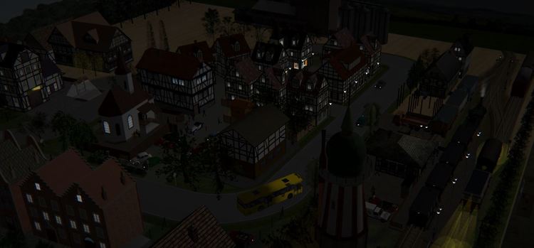

BahnLand Posted February 1, 2017 Posted February 1, 2017 (edited) Hallo zusammen, motiviert durch die Diskussion in diesem Thread, die Beitragsfolge von fmkberlin bezüglich seiner Gebäude mit Innenbeleuchtung und Lobo's Bordmittel-Beleuchtung (z.B. hier) habe ich versucht, die hier verwendete Beleuchtungs-Technik mit "Leuchtkörpern" mit meiner "Innenraum-Beleuchtung" bei den Eurofima-Wagen zu kombinieren. Herausgekommen ist folgendes Ergebnis: Eurofima-Wagen bei Tageslicht Ich habe einem meiner Eurofima-Wagen beispielhaft neben der Schaltbarkeit der bereits verwendeten Innenraum-Beleuchtung zusätzlich neben meinem bisher nicht leuchtenden halb-transparenten Fensterband zwei weitere entsprechende Bauteile mit Präfix _LS (aktiv leuchtend mit vorgegenener Farbe und Transparenz) und Präfix LK (Leuchtkörper mit fest vorgegebenen Farb- und Transparenz-Einstellungen, ursprünglich als "Lichtkegel" gedacht) spendiert. Alle 3 Beleuchtungs-Elemente (Innenraum-Beleuchtung, LS-Beleuchtung und LK-Beleuchtung der Fensterreihe) lassen sich hierbei als "Animationen" separat schalten. Eurofima-Wagen bei Nacht mit ausgeschalteter Beleuchtung Eurofima-Wagen mit bisheriger Innenraum-Beleuchtung Um die Auswirkung der LS- und LK-Beleuchtung erkennen zu können, betrachten wie ein Abteil im Detail. Hierbei hängt das Beleuchtungs-Ergebnis auch stark von der Einwirkung des Umgebungslichts ab. Denn im Nachtmodus gibt es analog zur "Sonnenseite" am Tag eine "Mondlichtseite", die auch hier alle Objekte mit einem schwachen Licht anstrahlt. Im Gegensatz hierzu ist das Objekt von der "Schattenseite" her betrachtet fast schwarz. Deshalb möchte ich hier beide Varianten zeigen. Von der "Mondscheinseite" aus gesehen werden die Personen im Abteil auch bei ausgeschaltetem Licht "vom Mond angescheint". Deshalb sind sie hier auch bei Nacht schemenhaft zu erkennen. Die "LK-Beleuchtung" taucht den Innenraum des Wagens und die Passagiere in ein schwaches gelbliches Licht, wobei im Gegensatz zu Frank's Berggaststätte bei meinem Eurofima-Wagen ein "Lamellen- oder Jalousie-Effekt" angezeigt wird, den ich nicht erklären kann. Damit die LK-Beleuchtung überhaupt wirksam wird, muss allerdings im Nachtmodus "Scheinwerfer aktivieren" ausgewählt sein. Schaltet man dagegen die "LS-Beleuchtung" ein, wird das Wagen-Innere in ein schwaches weißes Licht getaucht, das durch die Farbgebung der Fenster (grau) und deren Transparenz (70% Durchlässigkeit) erzeugt wird. Wenn man anstatt der LS- oder LK-Beleuchtung "nur" die Innenraum-Beleuchtung einschaltet (die gesamte Inneneinrichtung des Eurofima-Eagens ist als _LS-Gruppe definiert, welche, da sich nicht transparent ist, die volle Leuchtstärke besitzt), ist zwar das Abteil schön hell, die Passagiere werden jedoch nur als "Schattengestalten" im "Mondlicht" dargestellt. Erst wenn man die "LS-Beleuchtung" hinzu schaltet, bekommen die Abteil-Insassen "etwas Farbe". Die volle Leuchtkraft wie die Abteilwände können sie jedoch nicht erlangen, da die "Aufhellung" ausschießlich durch das etwas milchige Erscheinungsbild der halb-transparenten aktiv weiß leuchtenden Fensterscheiben erzielt wird. Betrachtet man das Abteil mit den Passagieren von der "Schattenseite" her, Fallen die "Eigenarten" der einzelnen Beleuchtungs-Varianten noch deutlicher auf: Unbeleuchtet ist das Abteil "stockdunkel". Auch die LK-Beleuchtung fällt ohne Verstärkung durch das "Mondlicht" deutlich dunkler aus. Dasselbe gilt auch für die LS-Beleuchtung. . Bei der Innenraum-Beleuchtung ist dagegen kaum ein Intensitäts-Unterschied feststellbar. Die (unbeleuchteten) Passagiere sind ohne das Mondlicht aber nur als "Scherenschnitt"-Figuren zu erkennen. Durch das Hinzufügen der LS-Beleuchtung bekommen die Passagiere auch hier etwas Farbe, jedoch ohne die Mondlicht-Verstärkung aus der oberen Bildreihe. Man kann natürlich anstelle der LS-Beleuchtung auch die LK-Beleuchtung als Ergänzung für die Innenraum-Beleuchtung heranziehen. Nur ist der oben beschriebene Lamellen-Effekt genauso wie der vorgegebene Gelbstich auch bei eingeschalteter Innenraum-Beleuchtung sichtbar. Für jeden, der selbst mit dem Modell etwas herumspielen möchte, habe ich den Wagen als mbe-Modell in das beigefügte ZIP-Paket gepackt. Nach dem Entpacken braucht das mbe-Modell nur in den Online-Katalog importiert zuwerden. Danach können die 3 Animationen "Innenraum", "LS-Beleuchtung" und "LK-Beleuchtung" in beliebigen Kombinationen ein- und ausgeschaltet werden. Lichttest-Wagen.zip Achtung! Auch bei eingeschalteter Scheinwerfer-Aktivierung kann es in bestimmten Kamera-Positionen passieren, dass die LK-Beleuchtung nicht sichtbar wird. Dann muss man einfach die Kamera-Position leicht verändern. Bei der LS-Beleuchtung ist mir dieses Phänomen nicht aufgefallen. Leider lassen sich die Passagiere nicht mit einer stärkeren Beleuchtung darstellen. Hierfür müssten sie entweder selbst "aktiv leuchten" oder von einer "strahlenden Lichtquelle" ausgeleuchtet werden. Leider gibt es heute im Modellbahn-Studio nur eine "strahlende Lichtquelle", nämlich das "Sonnenlicht" im Tagmodus und entsprechend das "Mondlicht" im Nachtmodus. Viele Grüße BahnLand Edited February 1, 2017 by BahnLand

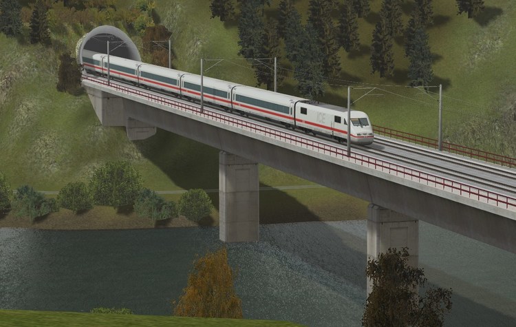

trevor Posted February 1, 2017 Posted February 1, 2017 Attachment of proper Direct X "light sources" is clearly missing in MBS. Further, and probably even more crucial, proper shadows is also missing. Shadows make a HUGE difference to realism as is evidenced by this screenshot from the competition.

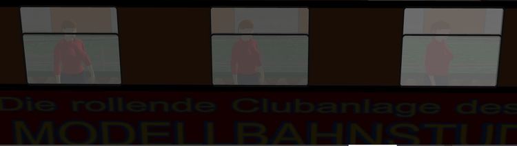

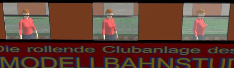

lobo1948 Posted February 5, 2017 Posted February 5, 2017 Hallo Bahnland. Ich habe auf Grund deiner Beleuchtungs- "Bemühungen" auch noch weiter damit getestet. Als Beispiel habe ich meinen Modellbahnwaggon genommen. Natürlich kann ich es nicht so detailliert wie du beschreiben, (das könnte ich sowieso nicht) aber ich versuche es mal im Rahmen meiner Möglichkeiten. So sieht das ganze am Tage aus............ .........und so in der Nacht. Beim linken Fenster habe ich die Scheibe, (Quader) durch eine Ebene ersetzt, deren Durchlässigkeit 75% beträgt. Beim mittleren Fenster habe ich dem Quader eine Durchlässigkeit von ebenfalls 75% zugewiesen. Beim rechten Fenster sind die Verhälnisse wie beim mittleren Fenster, nur wurde hier ein zusätzlicher Quader mit 75% Durchlässigkeit hinterbaut, der die ganze Breite des Innenraumes ausfüllt. Ein Fazit möchte ich hier nicht ziehen denn alle drei Varianten haben ihre Vor- und Nachteile. lobo
